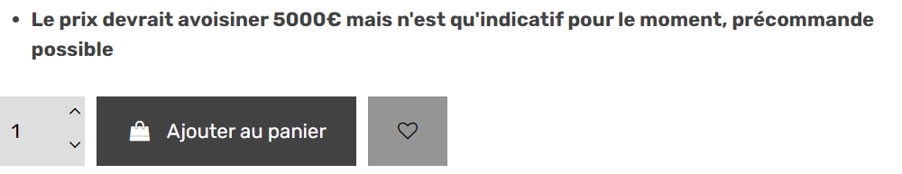

Pour le prix, on ne le connaît encore pas en Europe, ni en France.
Si si on le connait: 4990.00 € + 47.50 € de frais de port par Chronopost chez Astroshop
https://www.astroshop.de/fr/telescopes/smart-telescope-celestron-s-152-335-rasa-origin/p,81182#accessories
5000 € + 39.60 de frais de port chez Astronome.fr à Lorient:
https://www.astronome.fr/telescopes/3411-celestron-origin.html
Ce sont des prix "indicatifs" et pas "officiels". Voir le message mis par l'Astronome (Medas Vichy est seul en capacité à dire quand le matériel arrivera en France une fois que Celestron aura bien voulu lui dire et avec un tarif conseillé) et Astroshop, bien qu'important en "taille" n'est pas l'importateur Celestron pour l'Allemagne...
Modifié par Skywatcher707
Oui mais le prix us est ok.

Il y a 17 heures, Skywatcher707 a dit :
Ah oui bien vu :pou::
