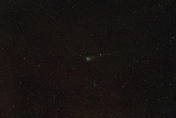

Faudrait qu'ils expliquent cette perte de la queue de la comète 12P, avec un très bon ciel.
Prise par ailleurs avec un seestar 50mm sur les mêmes dates de prises de vue...et ciel noir.

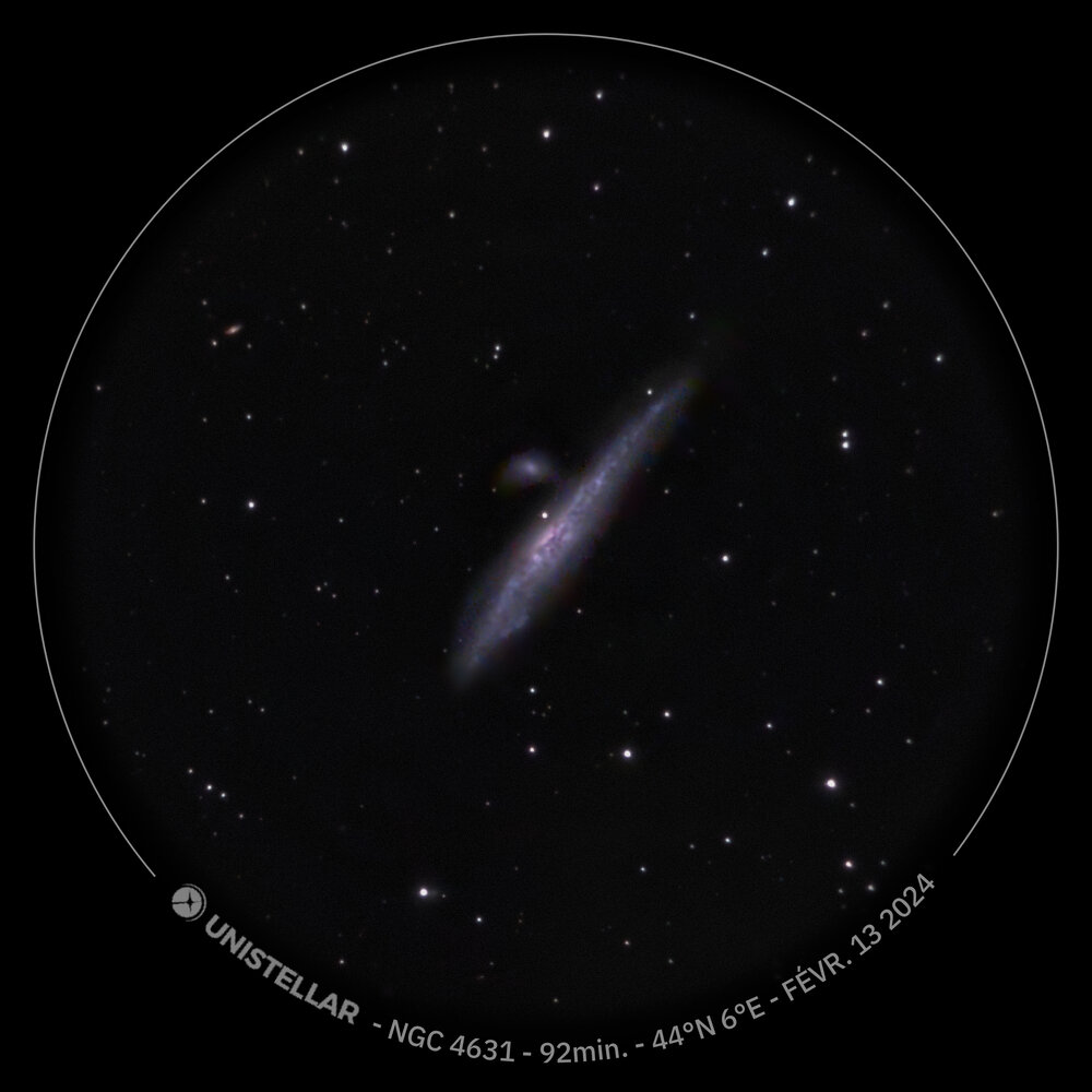

Des détails peu lumineux ? J'en ai avec mon eVscope 2.
Par exemple cette nuit sur la galaxie NGC  4631, on voit nettement une très faible galaxie en haut à gauche :

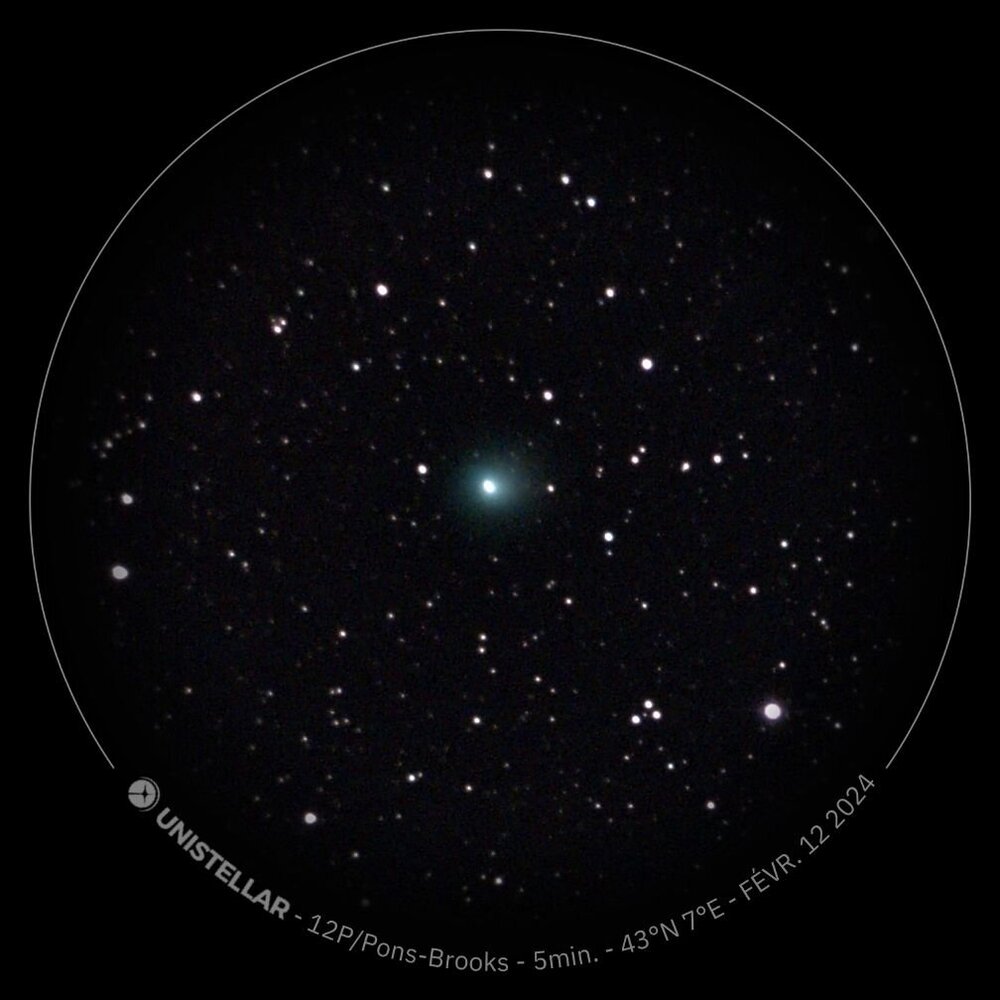

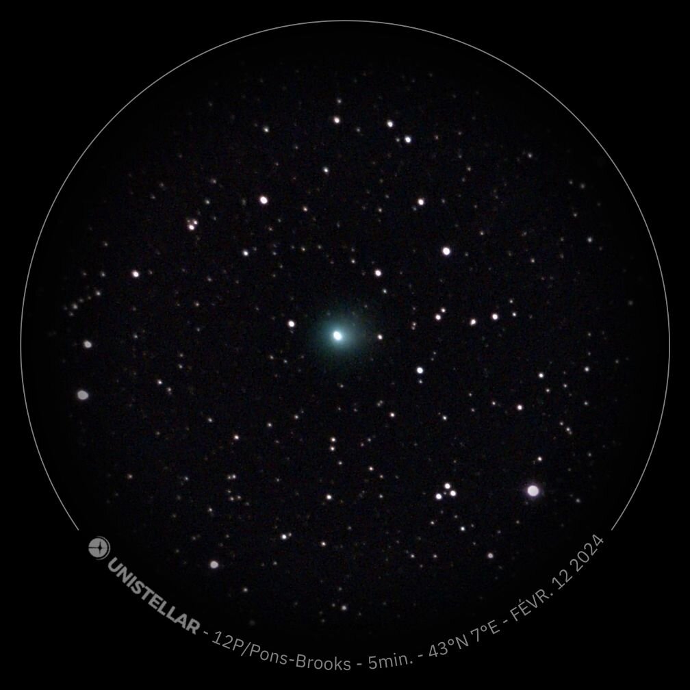

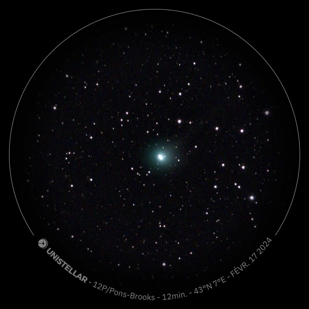

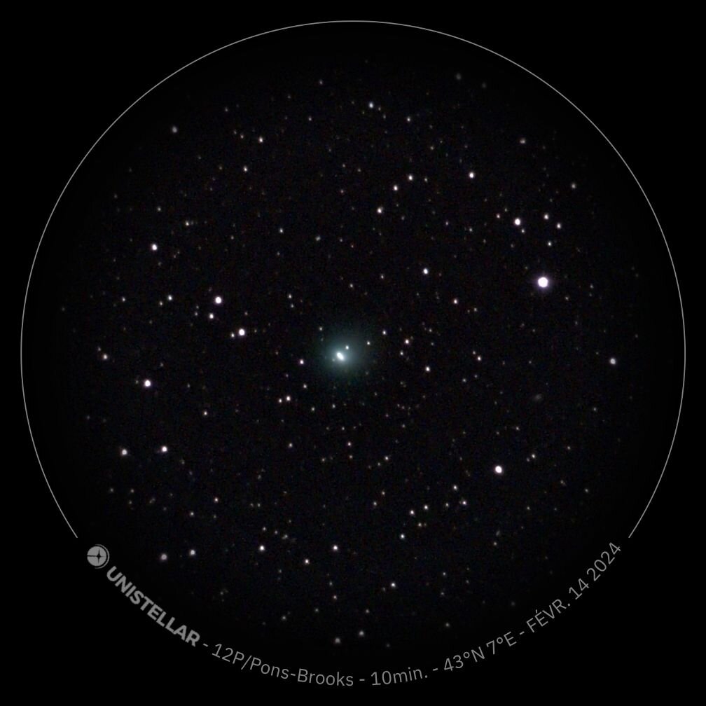

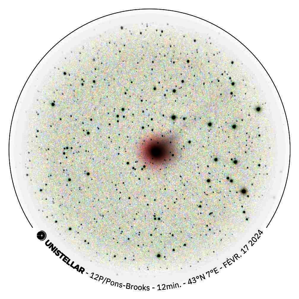

J' ai effectué une série de poses sur 12P les 12,13,14 et 17 février avec un ciel d'excellente transparence sauf le 14.
Il se trouve que la queue est présente à son début, sauf le 12 et le  14.
le 12:
le 13:
le 14:
le 17:

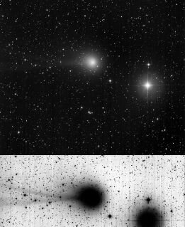

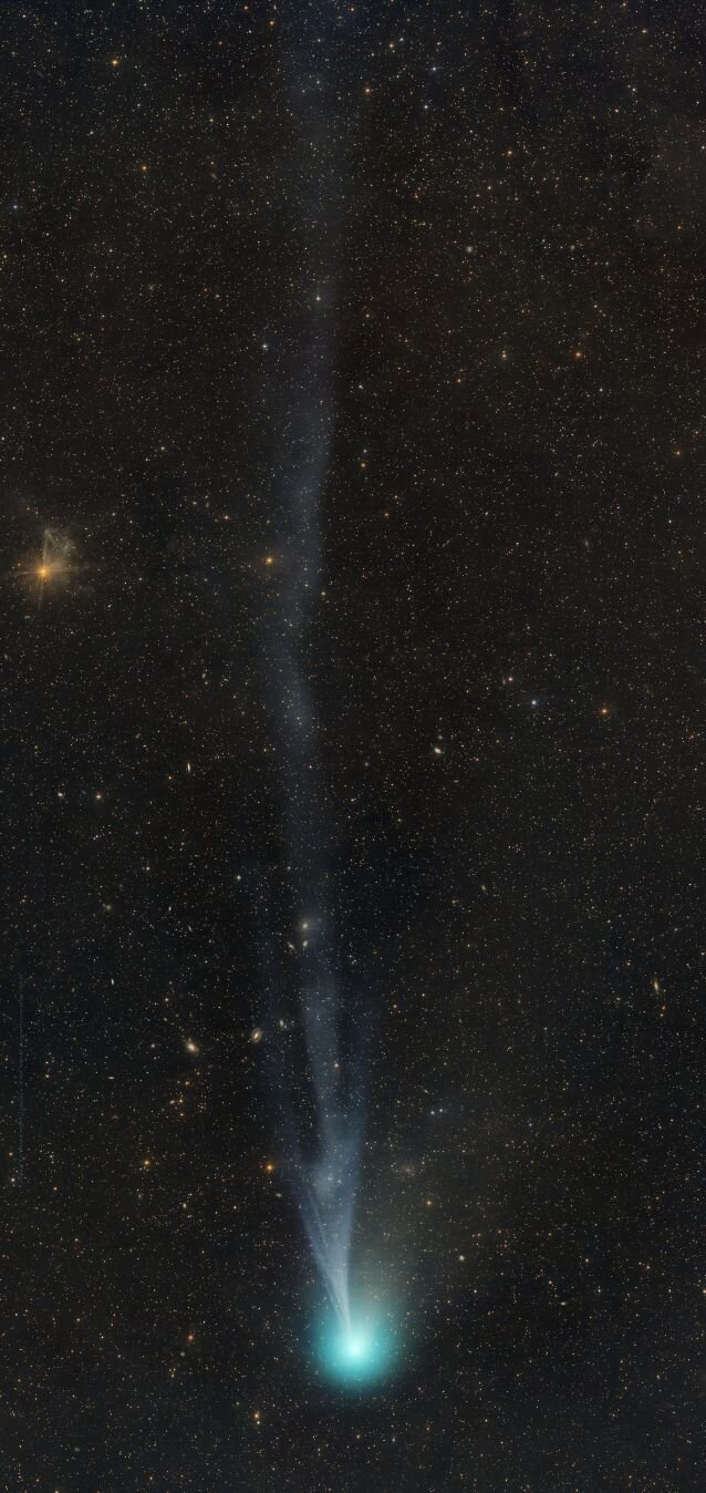

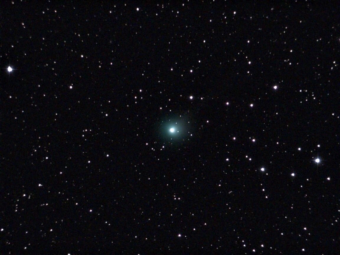

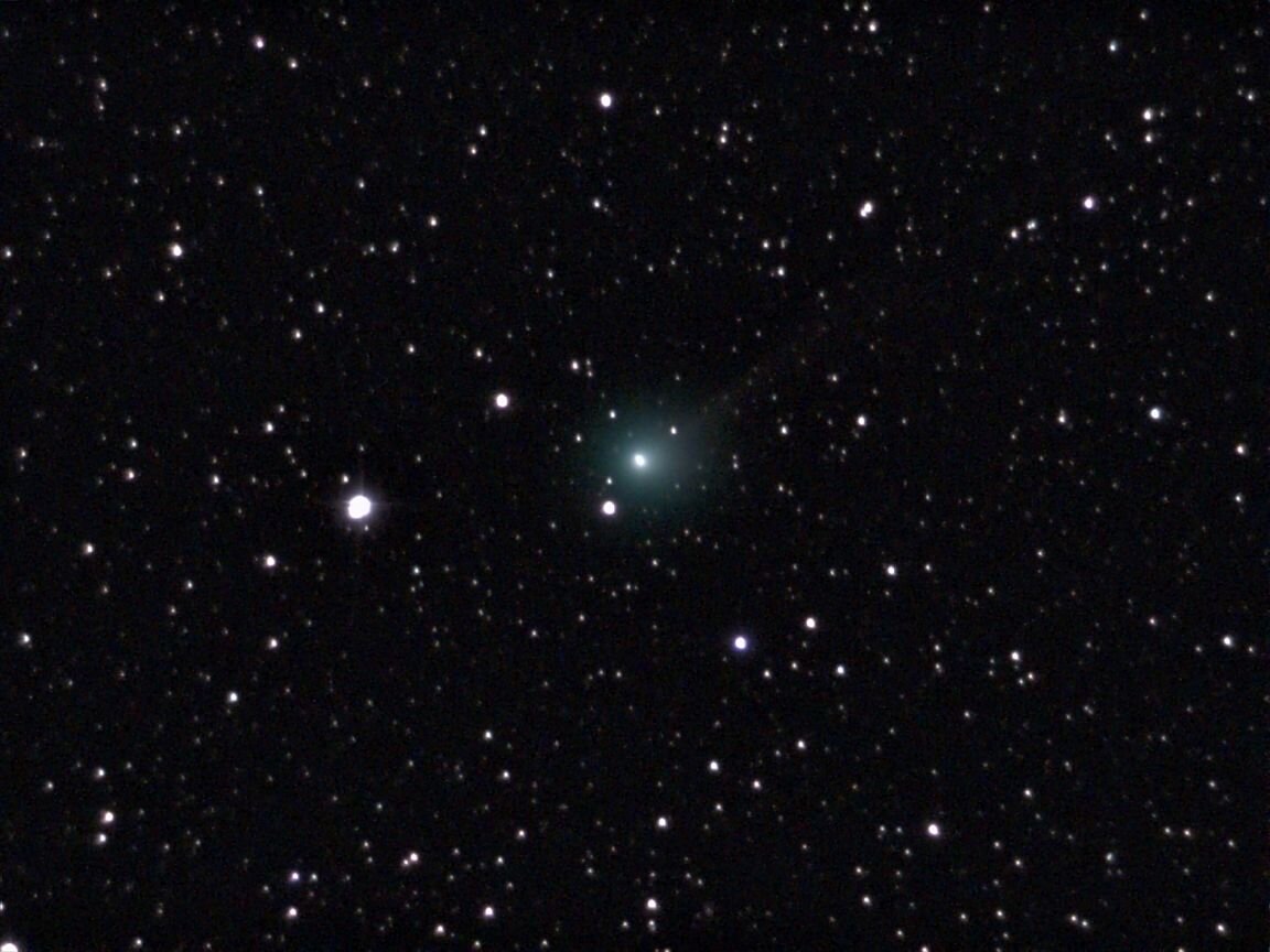

En comparant avec ceux de CN pour le 12:
askar120  6200
vsd100  6200
vsd100 (montage)
Il y a la camera, le ciel de l'arizona, un pré-traitement sauf avec l'askar 120, mais on peut raisonnablement croire que l'ev reste à la ramasse...
La vsd 100 et 380mm de focale fournie des résultats impressionnants.
La dernière photo résulte d'un rasa 11" avec 6200.
Je crois que l'ev devrait en mettant la tête dans un coin du format montrer la queue sur tout le champs utile.
Ce celestron origin avec le rasa 6" doit le faire.
