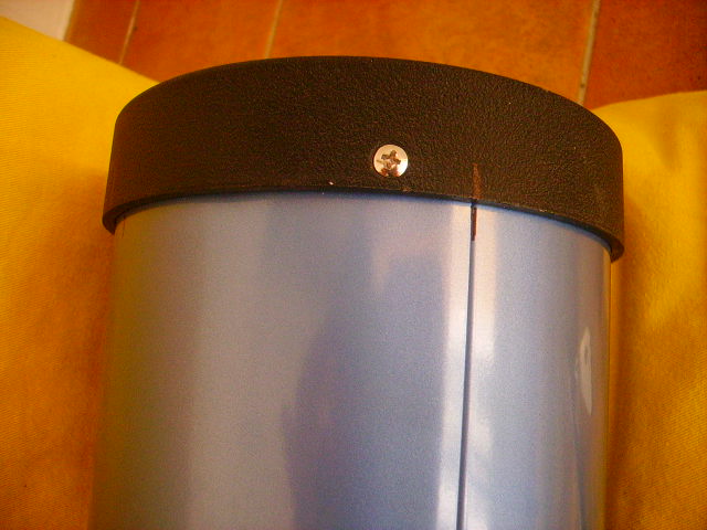

Trop de vis? Regarde sur le coté du tube, "en bas", coté miroir principal tu dois avoir 3 ou 4 vis maxi!! .
Repères le montage par deux points de peinture ou de feutre permanent en vis à vis (un point sur le tube, un point sur le barillet, c'est plus rapide au remontage pour retrouver l'alignement des trous de vis ;)
ce n est pas les vis qu'il y a derriere le tube . on est d accord?
mais sur le tube en lui même au niveau du miroir.
normalement pas de probleme pour les enlever sur du skywatcher. bien retenir le miroir pour ne pas qu' il tombe.
c'est bien celle ci?
Oui:)
c'est très simple a demonté un barillet,en plus c'est un 130 donc pas très lourd.
NON!
Les vis qui maintiennent l'élément extérieur du barillet une fois déserrées tournent dans le vide, c'est normal que tu n'arrives pas à les dégager.
En plus il n'y a pas de raisons pour les tripoter: elles maintiennent l'anneau extérieur du barillet solidaire au tube.
Faut les laisser comme ça et dévisser les six vis de réglage du barillet, le miroir et l'élément interne du barillet se dégagent par le dessous.
Cela donne également accès aux écrous qui maintiennent (ou tournent dans le vide si on a commencé à les dévisser ces vis de la photo) l'élément externe du barillet au cas où on s'est gouré en les dévissant.
Facile de rectifier le bricolage donc.
