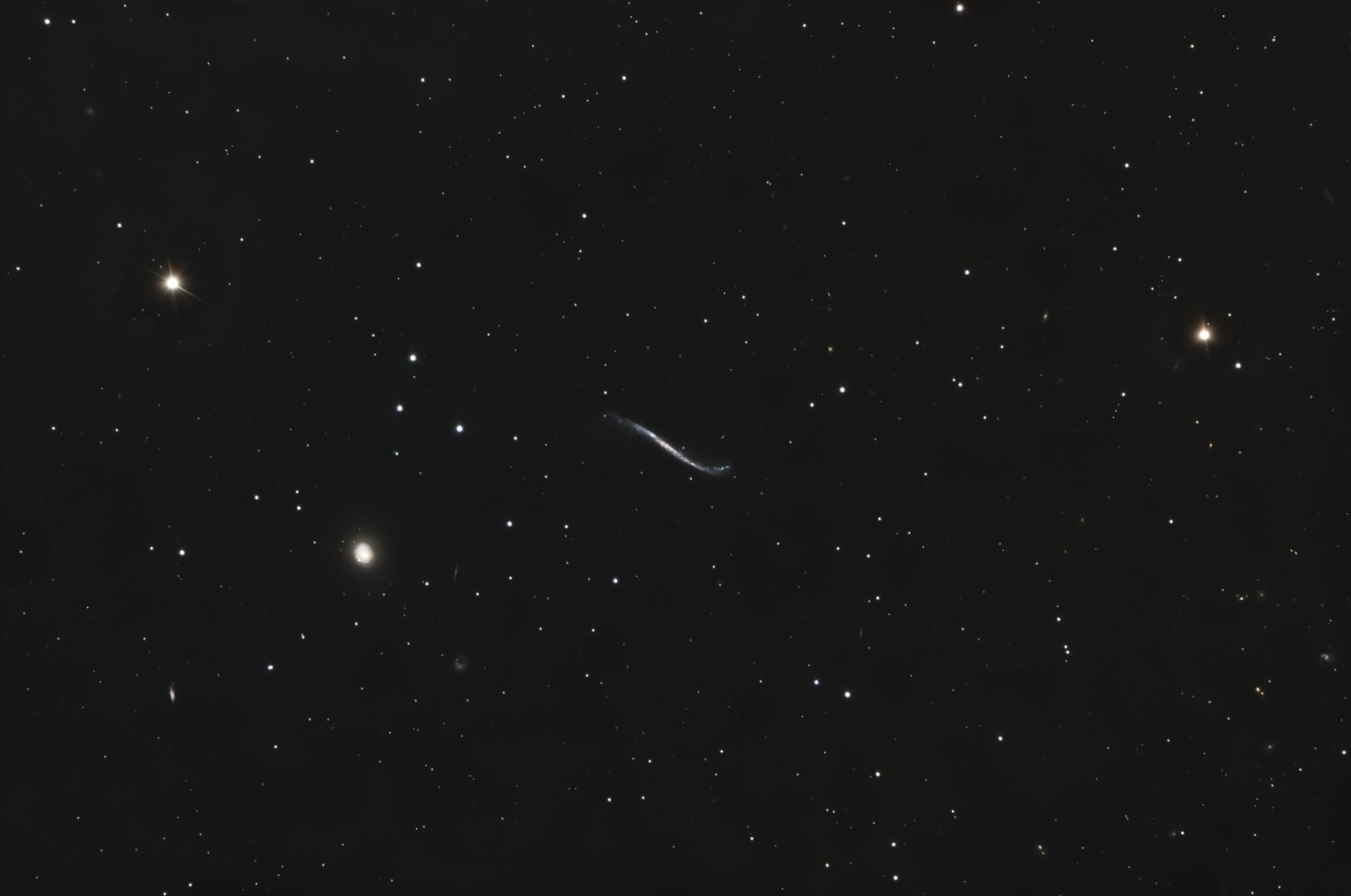

Salut, de la nuit noire hier soir donc j'en ai profité pour traiter ce sujet inspiré par Daniel @danielo.
Résultat de 48 poses de 240 Sec empilées.

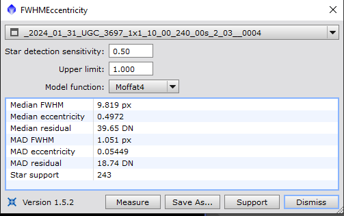

Les poses ont un problème:
la FWHM qui d'ordinaire est <6 est là vraiment pas bonne:
pourtant le guidage est nickel. Problème de collimation? Je l'ai pourtant regardée il y a 1 semaine en remontant le secondaire...

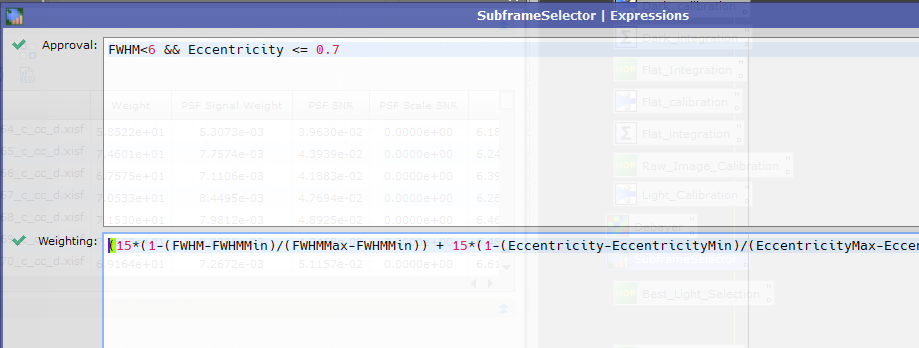

C'est bien simple, j'ai ça comme formule de sélection en prétraitement:
et si je n'avais pas forcé la main au critère, aucune des images n'auraient été retenue...

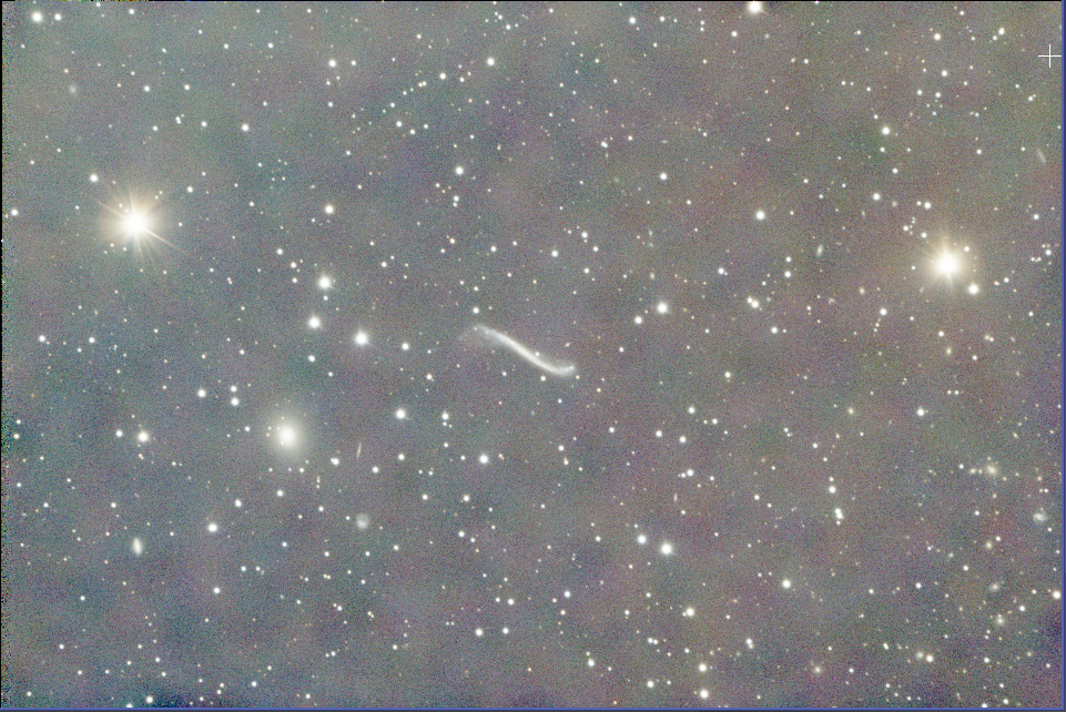

enfin, l'image brute d'empilement avait un FDC "pelure d'orange" dur à gérer au traitement.

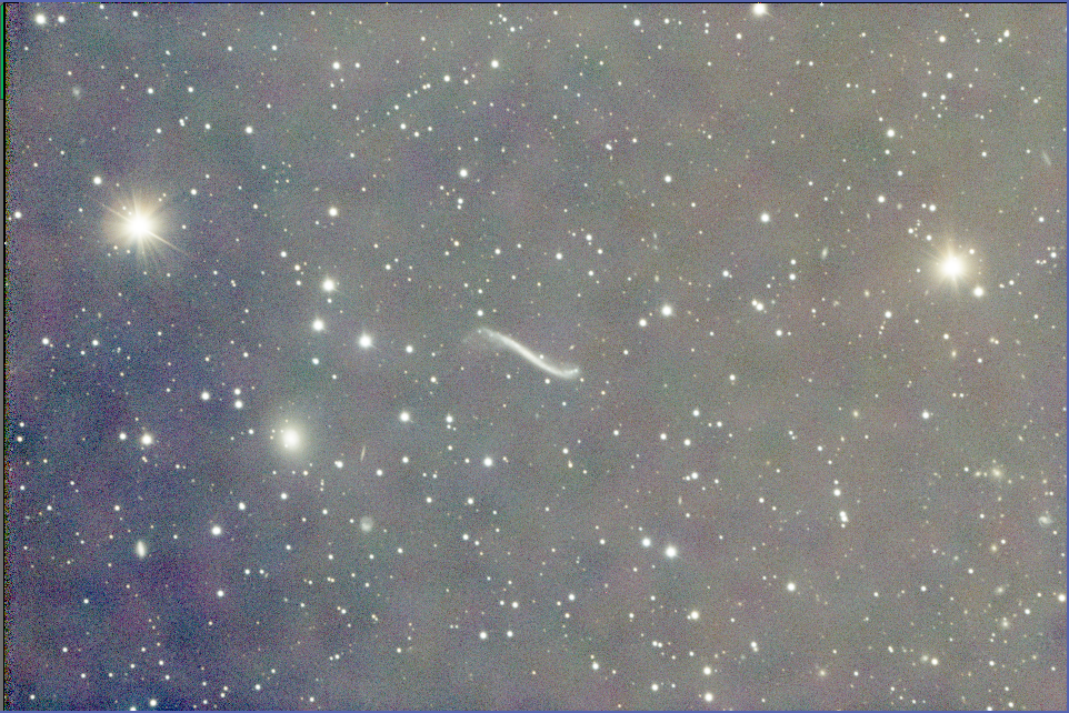

Bref, voici l'image:

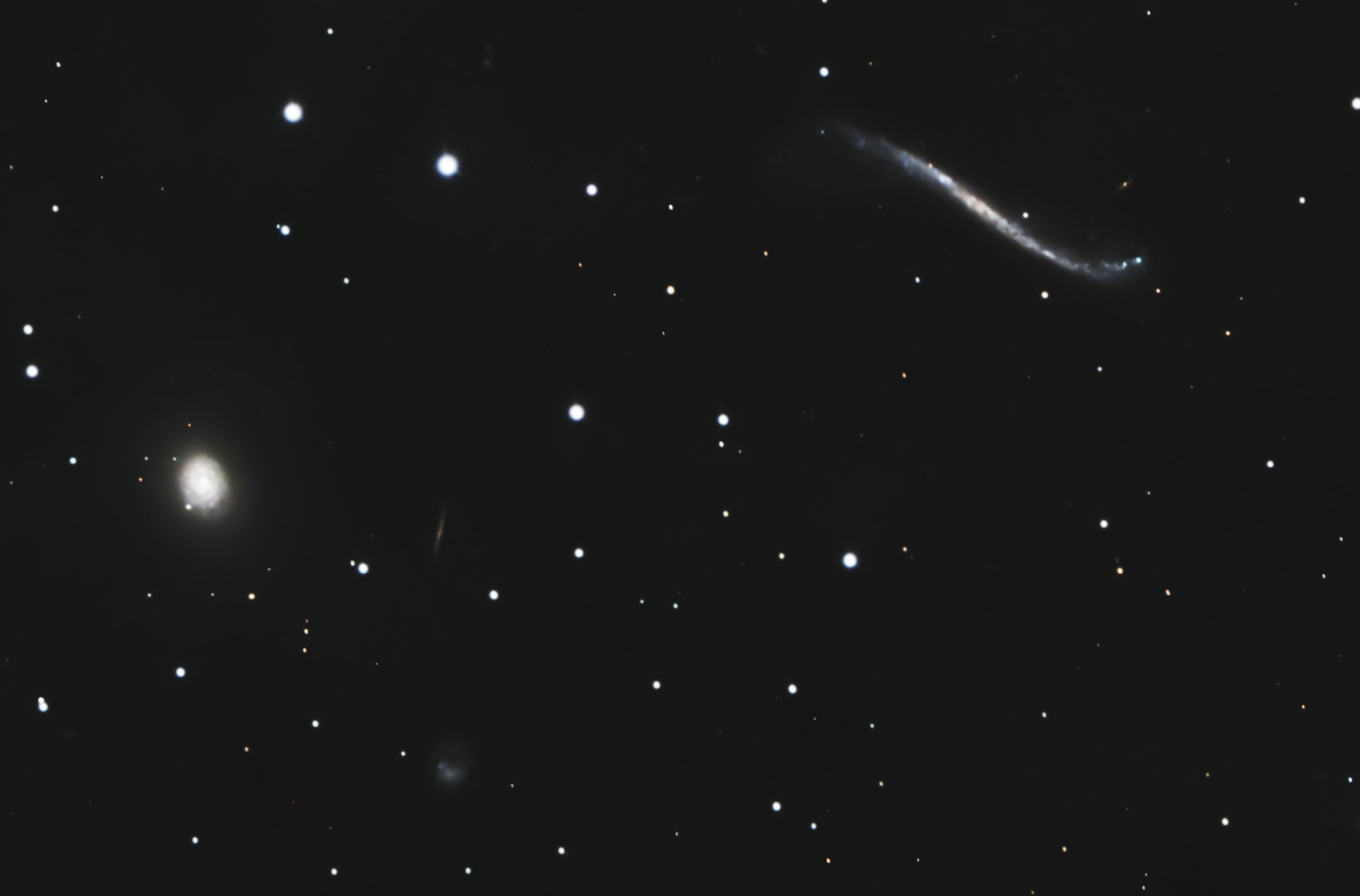

Un petit crop:

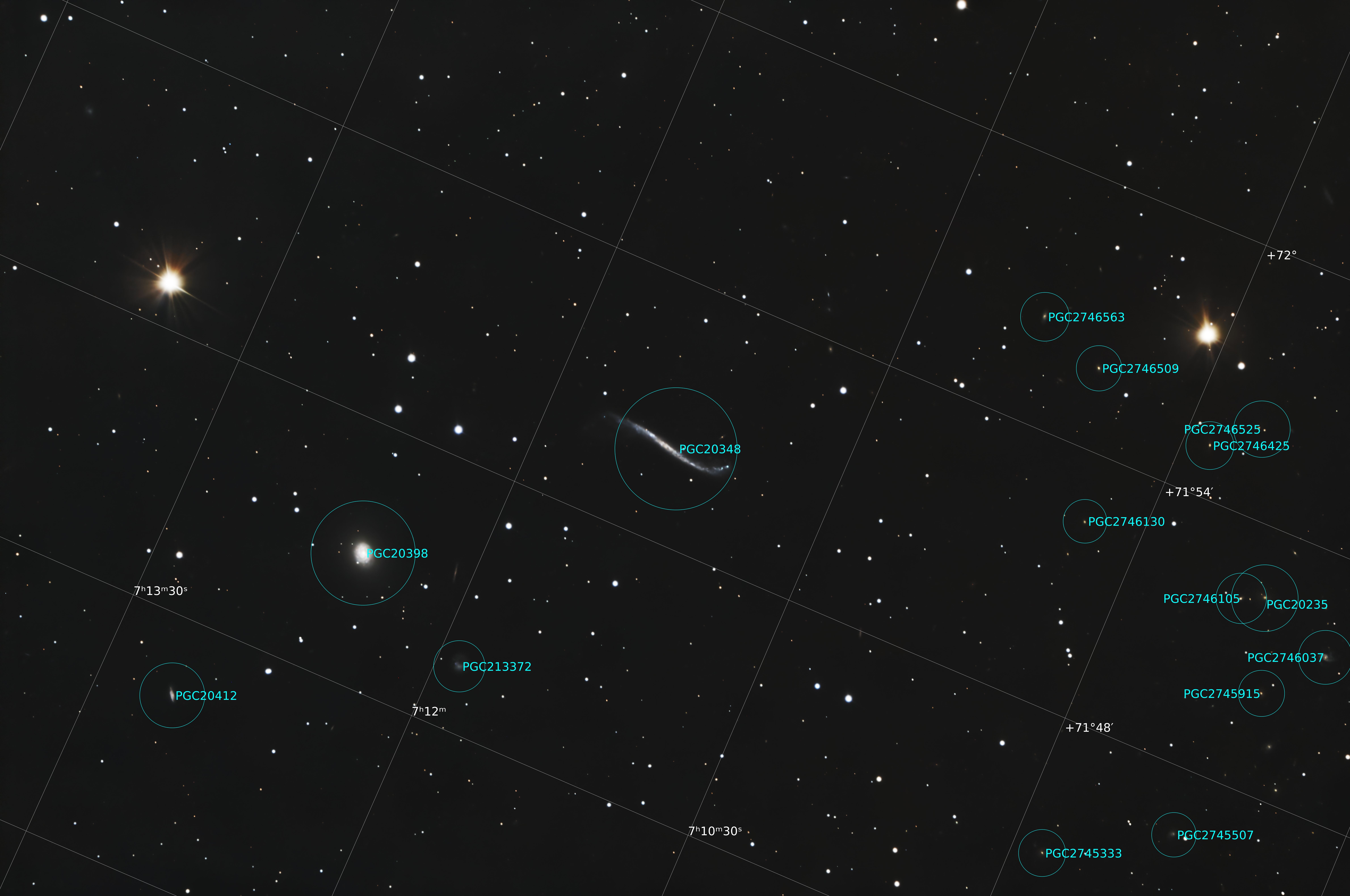

la version annotée
Voilà vos remarques et commentaires sont très bienvenus
a+
Serge

Salut Seb, Daniel, Cezanne. Pour la peau d'orange, je pense que cela vient des Flats que j'ai fait avec ma boîte à flat. Je vais essayer d'en faire sur le ciel.
Serge
Elle sort bien cette galaxie et ses toutes petites voisines ! Et puis je le vois pas le FDC pelure d'orange, traitement toshop ?
Petite question SubframeSelector, en mettant la formule Approval FWHM<6 && Eccentricity <=0.7 ça te dispense de faire un tri manuel à partir du graph ?
Salut Jean-Marc,
regarde sur la brute d'empilement:
j'ai refait des flats ce matin  sur le ciel et je suis en train de tout repasser à la moulinette, car je ne vois rien de tel sur les brutes.
a+
Serge
Salut Serge,
Ca je le vois assez souvent avec les caméras couleur que j'ai eues (533MC, 294MC et IMX571C) en plus ou moins prononcé avec la palme pour la 294MC..
Le résultat de la nouvelle moulinette m'intéresse évidemment !

nan, toujours pareil:

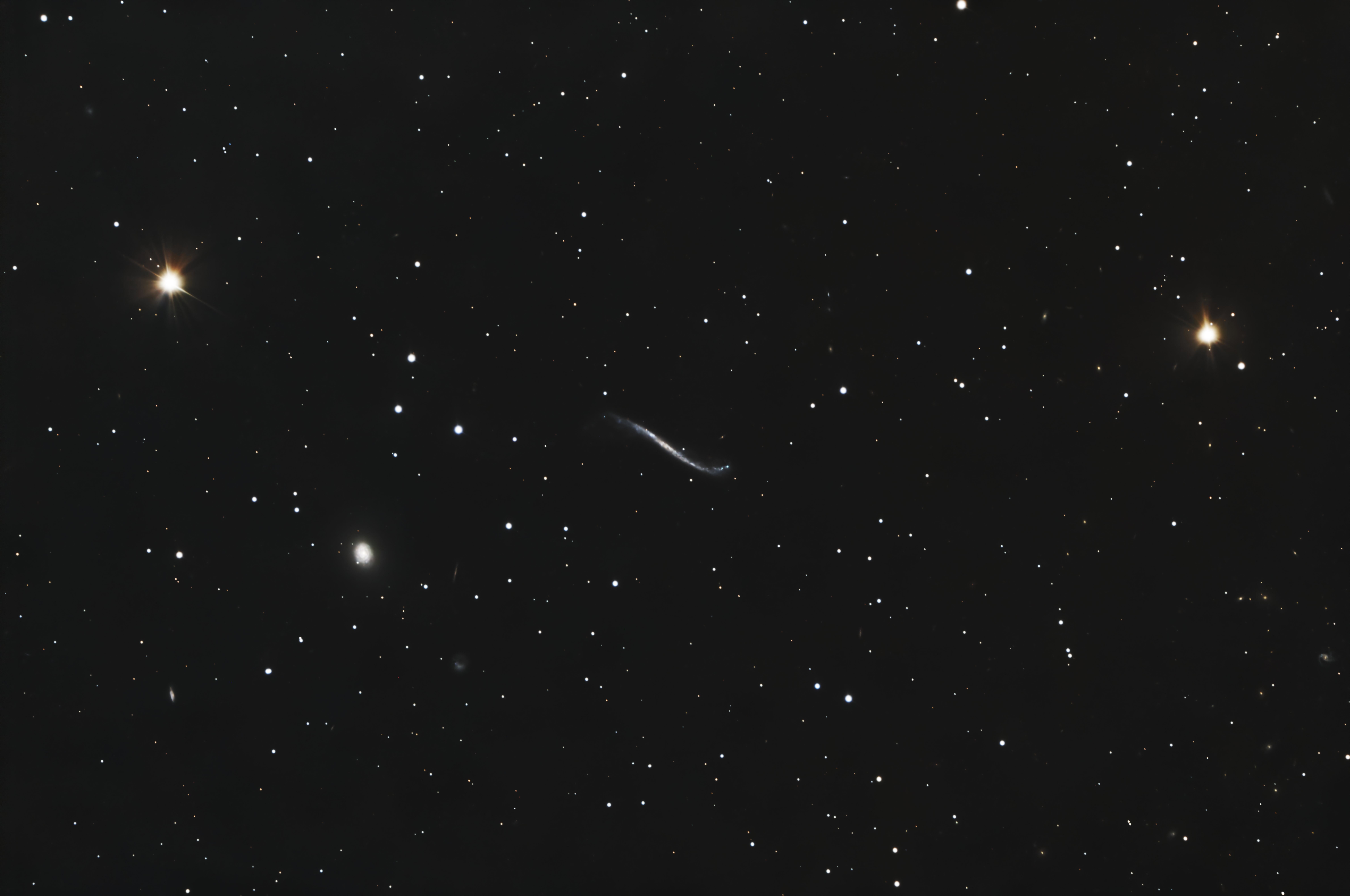

il y a 10 minutes, C14edgeHD a dit :

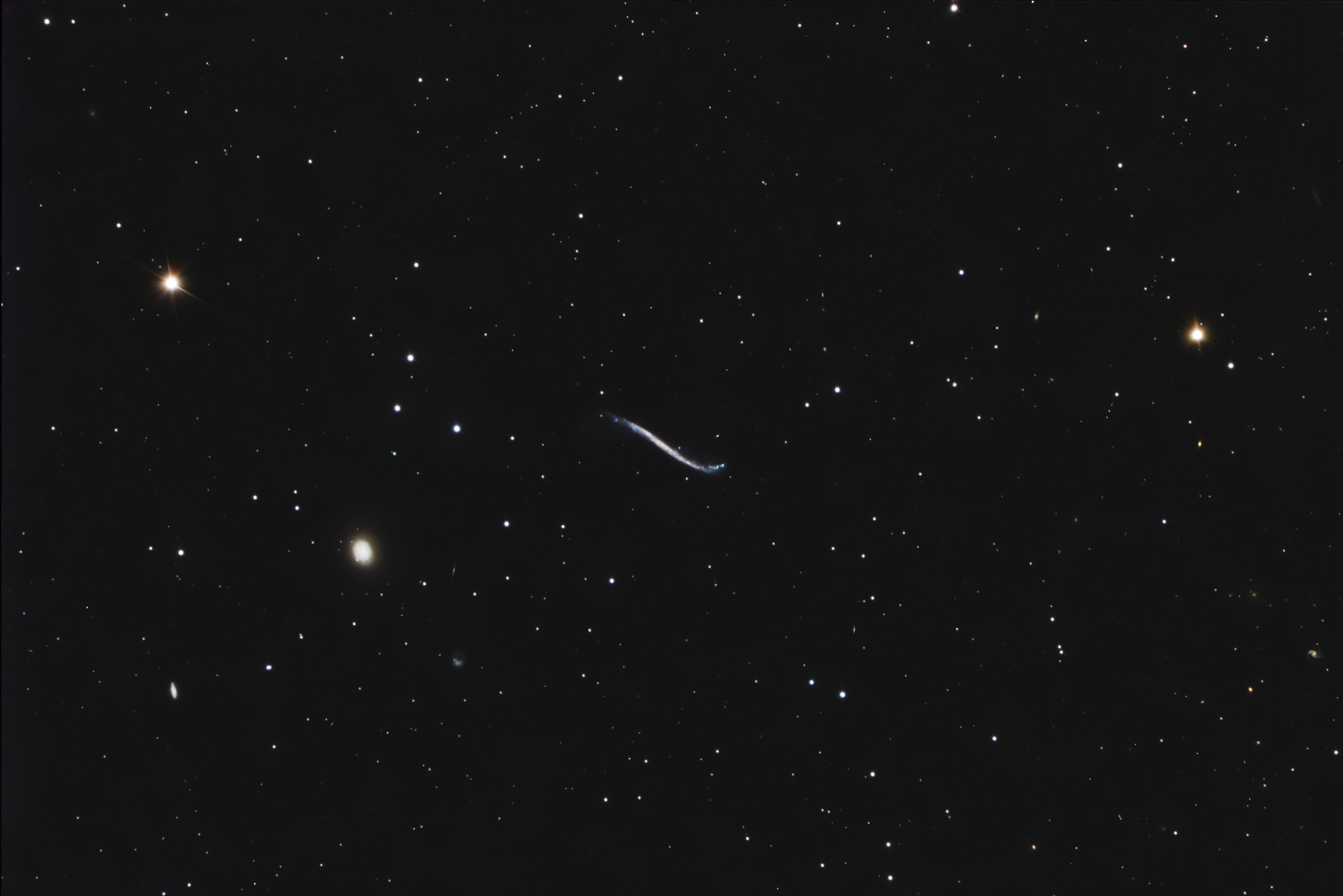

Du coup, j'ai refais le traitement, mais je sais pas si c'est mieux ou pas
Pour moi le FDC est trop noir (on sait pourquoi..). Tu as essayé de le désaturer avec un masque pour protéger les galaxies ? Sur une starless c'est assez simple.
ou encore la 1 avec les étoiles de la 2, mais là ça devient du grand bidouillage...🤪
Du grand n'importe quoi, mais c'est joli je trouve.
a+
Serge
il y a 2 minutes, C14edgeHD a dit :
on n'est pas obligé de connaitre la recette, du moment qu'on se régale :D (ici on a du surimi à la place du Crabe bien frais tu sais...et dans le surimi on distingue quand même le Halpha.... !ph34r!)

Je ne comprends pas bien : c'est avec une cam couleur ?
et surtout, un échantillonnage tel qu'un bon fwhm soit proche de 6 : alors pourquoi pas du bin2 ?
Oui, c'est une cam couleur. pour le FWHM, je m'étais planté dans les paramètres du subframe selector et j'étais bien à 2.95 en moyenne. Je gagne en Bin 1.
