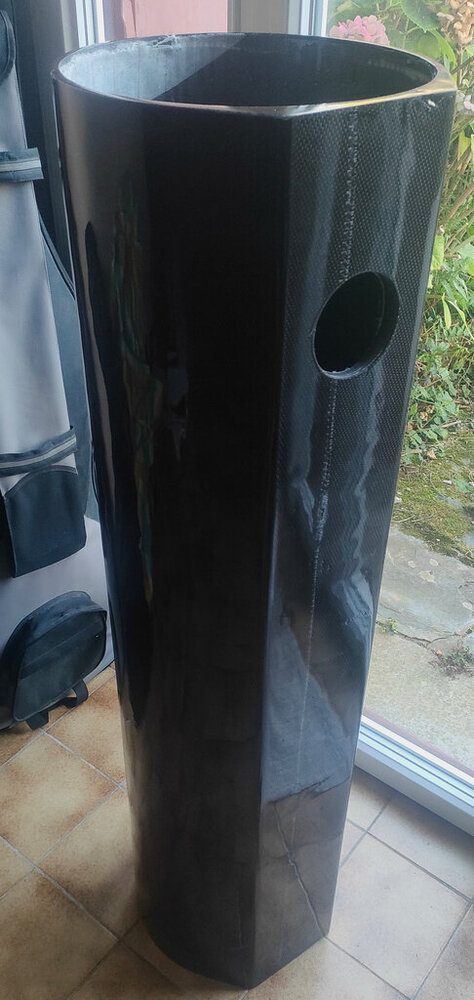

J'ai commencé par commander un tube sandwich carbone à Klaus Helmerichs en Allemagne, arrivé en septembre après moult péripéties postales :
IMG20231016164722.jpg.a53a6f9adc3a649559b9539c5efb5683.thumb.jpg.7a9448968a805b1927798239fbbbbd1e.jpg
Comme on voit le tube possède un méplat, ce qui permet de se dispenser d'anneaux et de rigidifier la fixation du porte-oculaire. Le PO du 200/800 ayant une connexion en M117 du côté du télescope, j'ai trouvé dans les PA une bague de tilt en M117 qui, séparée en 2, fera parfaitement l'affaire comme platine :
