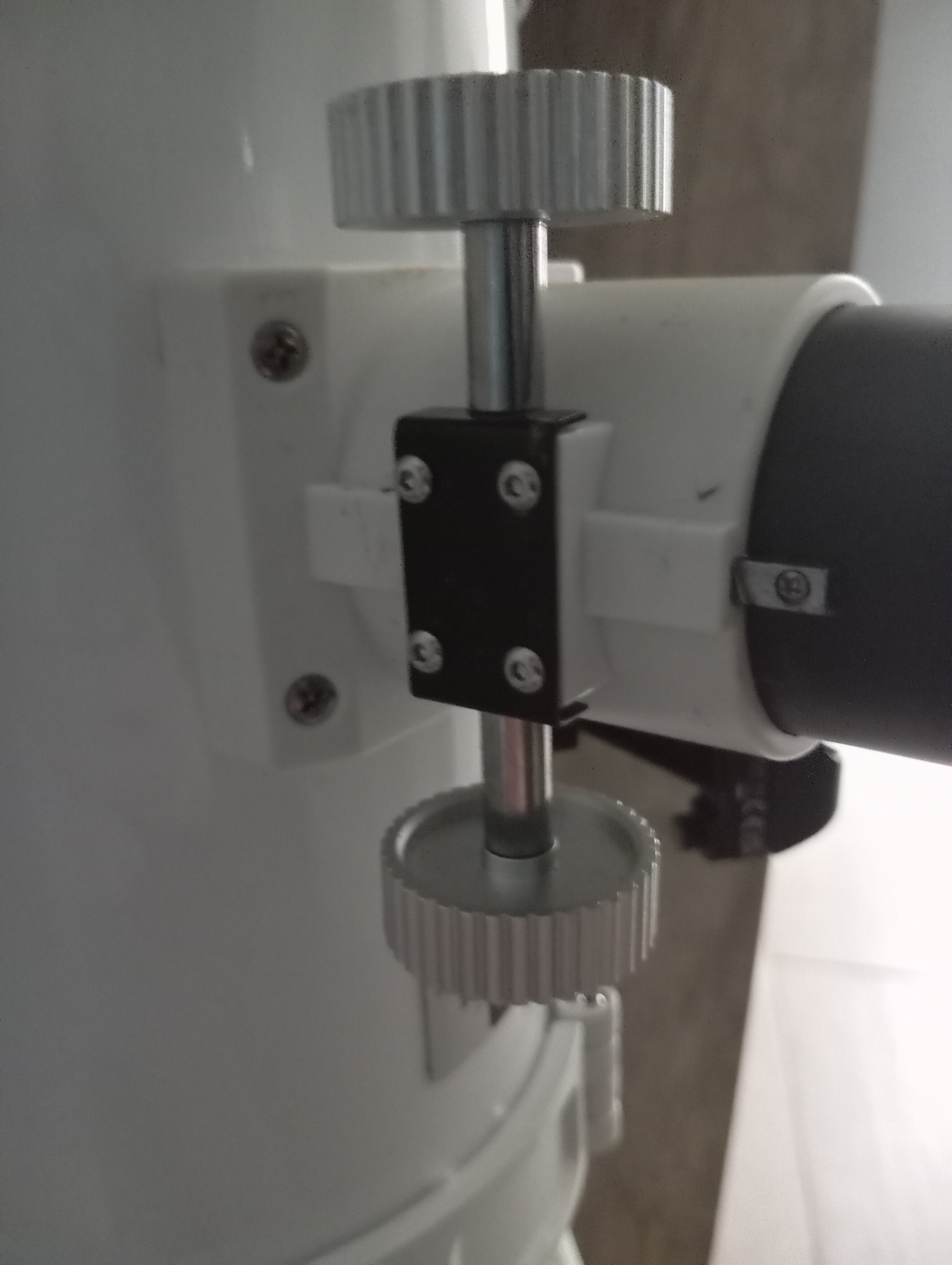

Je requiert donc votre aide car j'ai un peu de mal Ă  comprendre ces deux manoeuvres. Tout d'abord, mon chercheur ne peut se rĂ©gler que sur l'horizontale et pas l'axe vertical, mais je suis trop bas et j'aurais besoin de le faire monter. Pour la MAP, j'aimerais savoir si on peut la faire de jour et si oui, Ă  quelle distance dois-je la faire sachant qu'elle change en fonction de oculaires. Et derniĂšre question : Est ce que ce serait plus facile de faire la Map avec chacun de mes oculaires et notant la valeur de nettetĂ© afin de gagner du temps lors de mes observations en rĂ©utilisant ces valeurs. Bonne fin d'aprĂšs midi et bon ciel Ă  tous 👋

Tout d'abord, mon chercheur ne peut se régler que sur l'horizontale et pas l'axe vertical, mais je suis trop bas et j'aurais besoin de le faire monter.
C'est celui sur le Bresser 150/750 ?
Il n'y a pas deux molettes, comme ceci ? :

il y a 6 minutes, ZFRAlexis a dit :
J'avais pas vu celle du dessous
Si ce n'est que ça...

il y a 24 minutes, ZFRAlexis a dit :
En fait j'ai du mal Ă  ĂȘtre pile net, je n'ai qu'une grosse visse et j'ai du mal Ă  ĂȘtre prĂ©cis.
Pourquoi ?
Le réglage du chercheur ou la mise au point ?

J'ai trouvé ce qui n'allait pas pour la MAP : Les vis qui tenaient la grosse visse de mise au point étaient déssérees donc je les ai resserrées et j'ai été beaucoup plus précis. J'ai pu observer Jupiter et ses lunes. Ensuite pour le chercheur, j'ai touché la fameuse molette cachée en dessous et ça a marché aussi.

Il y a 2 heures, ZFRAlexis a dit :
Cette vis ? :
Oui : elle sert à régler la "dureté", la "facilité de translation du porte-oculaire" : de sorte qu'avec un oculaire + lourd, en serrant un peu plus, on adapte au poids de l'oculaire...
Bon ciel et bonnes observations !
Modifié par Le Gnou
DĂ©jĂ  merci de l'info â˜ș. Mais non je parlais des vis qui tenaient la plaque noire en dessous des grosse visses. Il y en a 4 et elles Ă©taient un peu dĂ©ssĂ©rees
