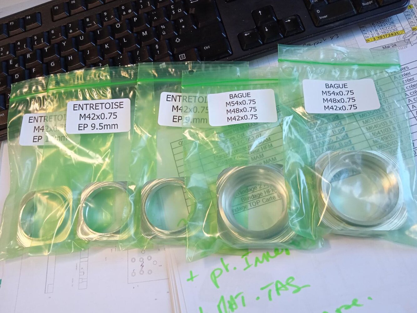

Comme je l'ai dis dans ma présentation, je me débrouille en tournage et fraisage... Ici une bague M54 mâle réduit M42 mâle taillés masse.. alu série 7075... Et divers bague M42 mâle/femelle..

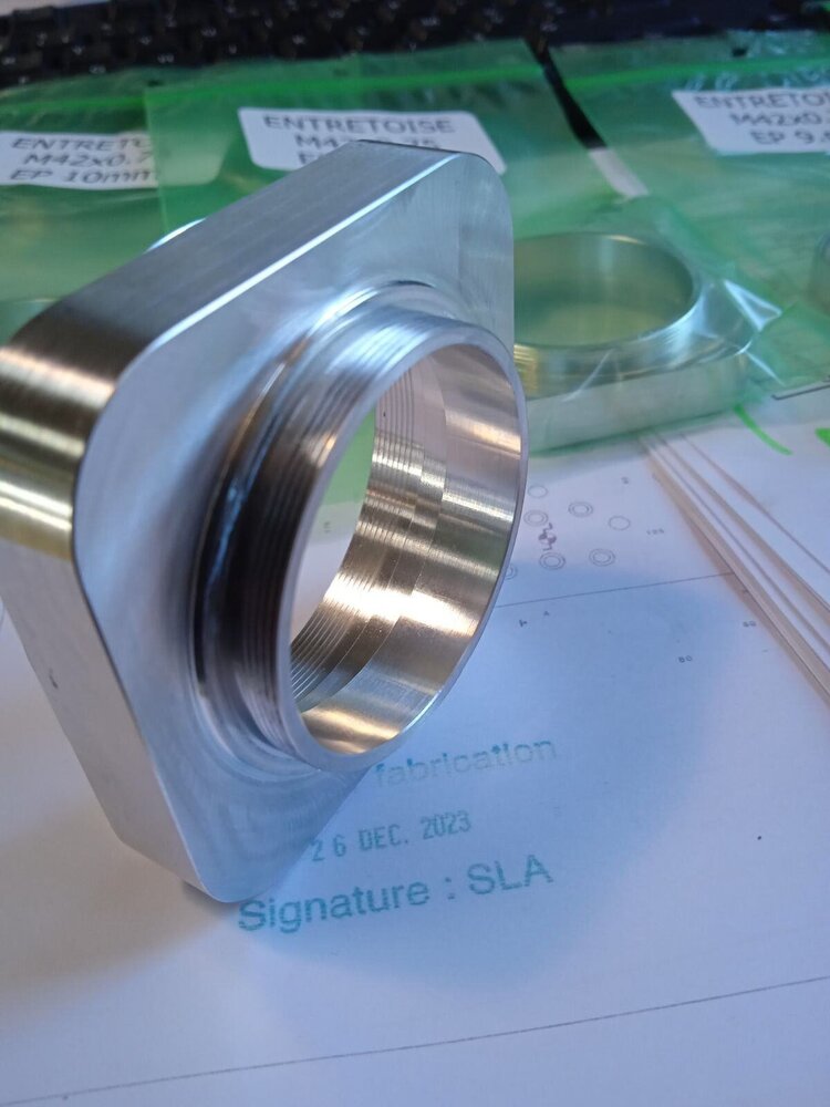

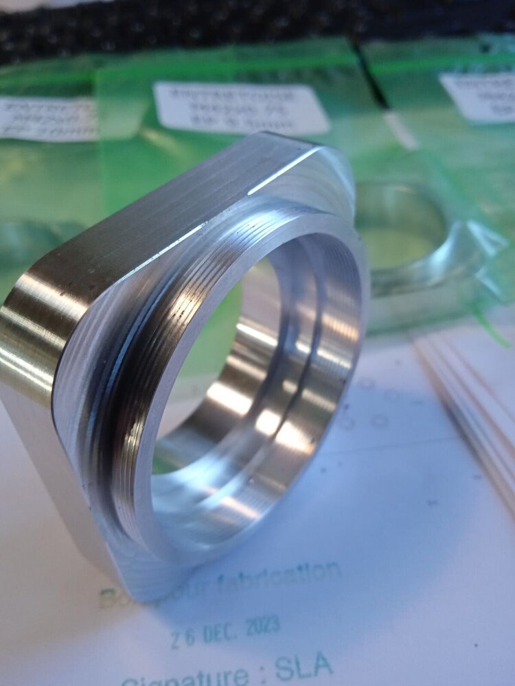

Pourquoi carré ??? Au départ c'était pour faciliter la fabrication.. A l'arrivée, la personne qui les utilisent adore car tellement plus facile pour viser et deviser.... 👌
Qu'en pensez vous?
C'est certainement très confortable, mais je vois au moins deux raisons qui peuvent à mon sens expliquer que les industriels préfèrent le format rond :
- moins de matière perdue, donc coût plus faible ;
- risque de blocage des coins carrés sur un accessoire.
très bonne idée , tu peux gagner en matière en laissant les méplats et en supprimant les coins qui dépassent .
plus simple encore , tu laisse rond et tu fais des trous non traversants pour mettre une queue de forêt comme levier
 C’est ce que j’ai fais sur mes bagues lisses en M90.
Paul
Bonjour Smashy tout a fait exact j'ajoute même qu'à nuance d'aluminium équivalente le rond est toujours moins cher que la plaque..
Mais lorsque j'ai commencé l'usinage mon tour n'était pas dispo et comme l'environnement du train optique le permettait on est partis sur du carré.. plus rapide et facile a réalisé 😉
J'avoue qu'ici on a pas cherché l'économie ni dans la forme ni dans l'économie de matière ni sur la nuance 🤣 c'était de l'usinage plaisir alors au diable l'avarice 🤣🤣

Alors tu sais quoi... Tellement la tête dans le guidon que l'idée du diamètre avec 2 metplats m'est venu qu'à la fin... 🤣🤣
Mais a l'usage mon ami est ravi du carré... Il m'a dit c'est super pratique.... Donc je suis content aussi😉👌
