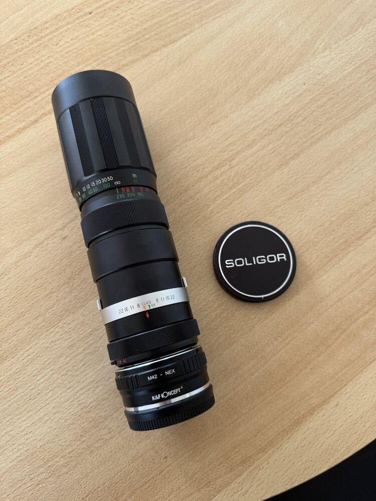

J'utilise un Sony A7IV (non-défiltré) avec un objectif photo de 230 mm monté sur une Star Adventurer GTI II.

Il y a 2 heures, Adrien_M a dit :
Quel objectif utilises-tu ?
Ca ressemble à un objectif zoom d'entrée de gamme avec beaucoup d'aberrations chromatiques. En diaphragmant à f/6.3 ou f.7.1, ça irait probablement mieux (au détriment de la quantité de lumière bien entendu).
Là c'est clairement un problème de qualité d'objectif. Les halos bleus sont du chromatisme et tes étoiles ne sont pas rondes, mais toutes déformées.
Qu'est-ce que c'est comme objectif ? Parce que malheureusement, il a un gros souci....

J'utilise un objectif Soligor, initialement conçu pour des appareils photo argentiques. Effectivement, ce n'est pas une foudre en termes de qualité.

Pour les optiques, restituer une étoile en un point lumineux sans (trop) en disperser le spectre lumineux est un petit exploit. Et les anciens objectifs ne brillent pas particulièrement sur cet exercice comme tu le vois.
Soligor ! Ca ne me rajeunit pas ! Lorsque j'ai débuté l'astrophoto en argentique il y a plus de 35 ans, j'ai eu entre les mains des Soligor, notamment un 300 mm à f/5.6. A l'époque c'était des optiques assez bon marché, mais moyen au niveau qualité. Manifestement, celui-là n'est pas fait pour faire du numérique….
