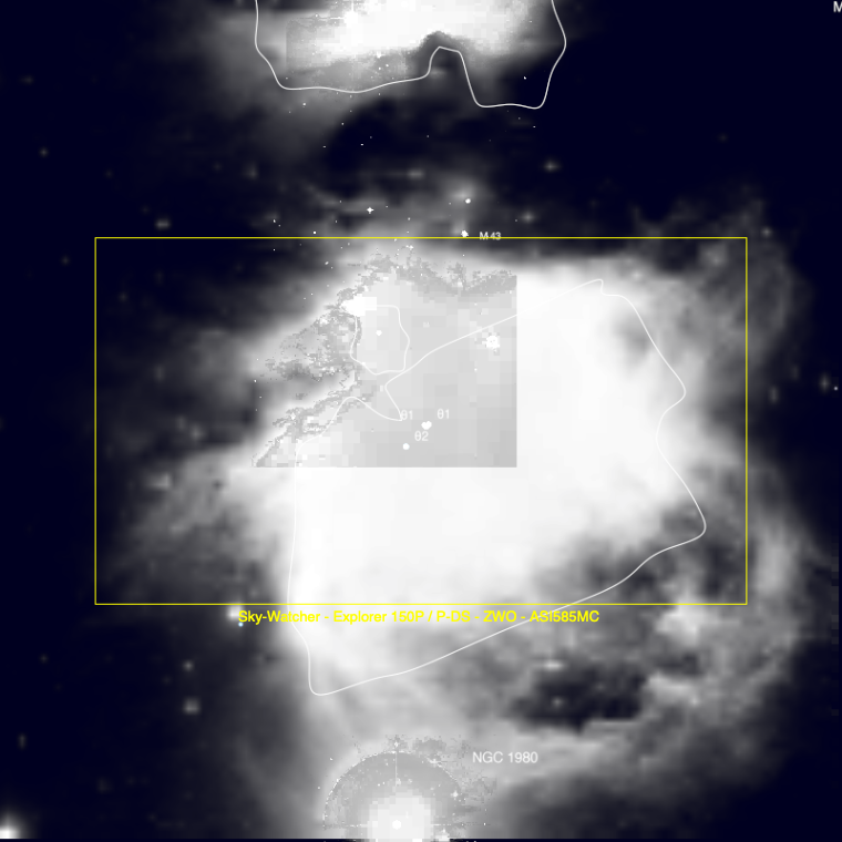

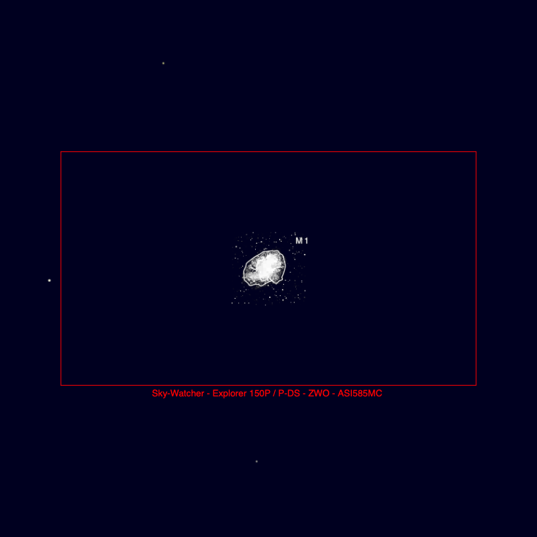

EDIT: je dis cela parce qu'il faut être conscient que plus la focale du telescope est élevée et plus la taille du capteur est petite alors plus le champ couvert par la photo sera petit. le couple IMX585 + SW 150/750 c'est bien pou les petites galaxies et nébuleuses planétaires, mais pour le grandes nébuleuses cela va être compliqué
Tu peux simuler le champs couvert par le telescope et la camera ici https://astronomy.tools/calculators/field_of_view/
exemple: pour M1 (Le Crabe) c'est parfait
Mais pour M42 (Orion) c'est trop petit
