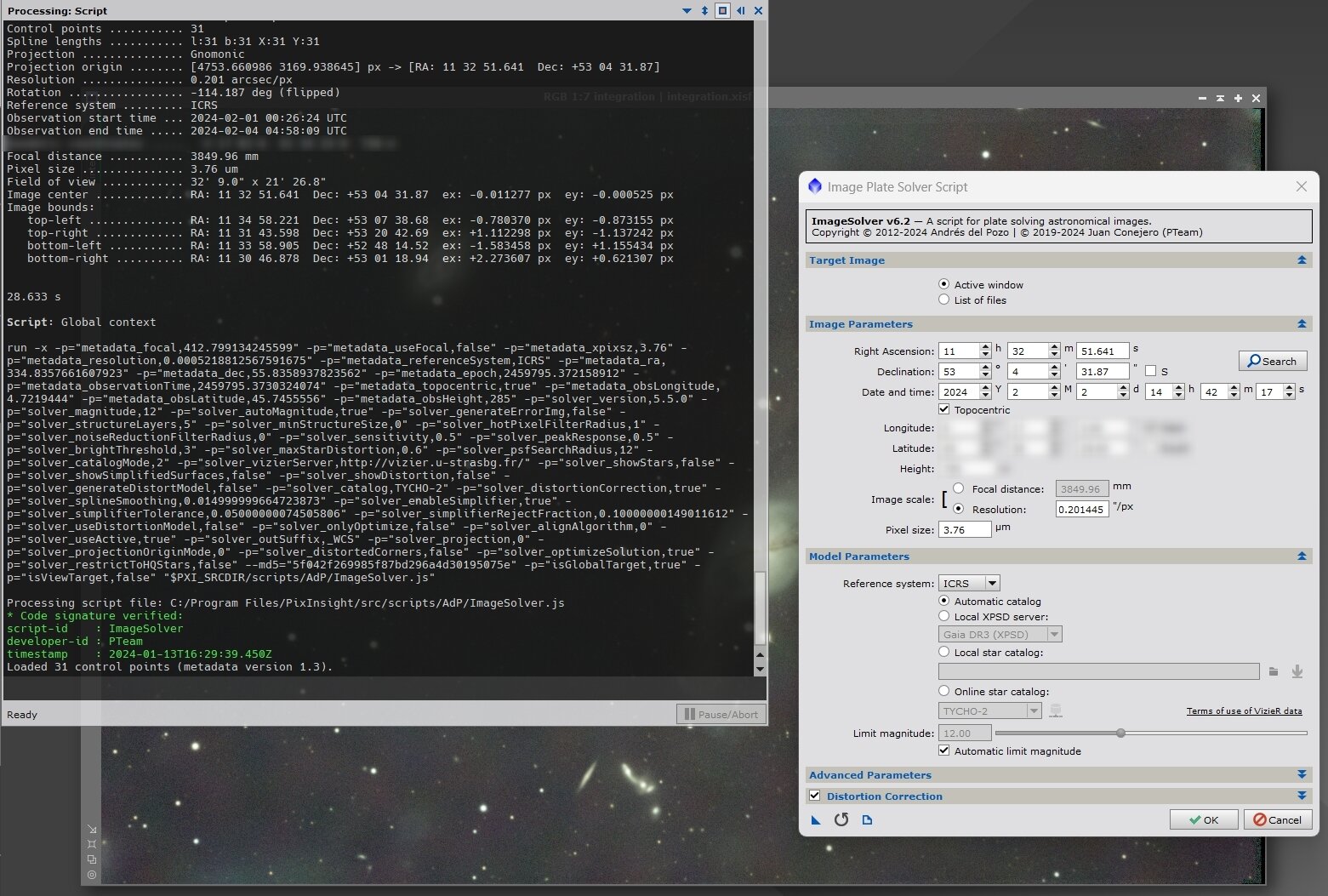

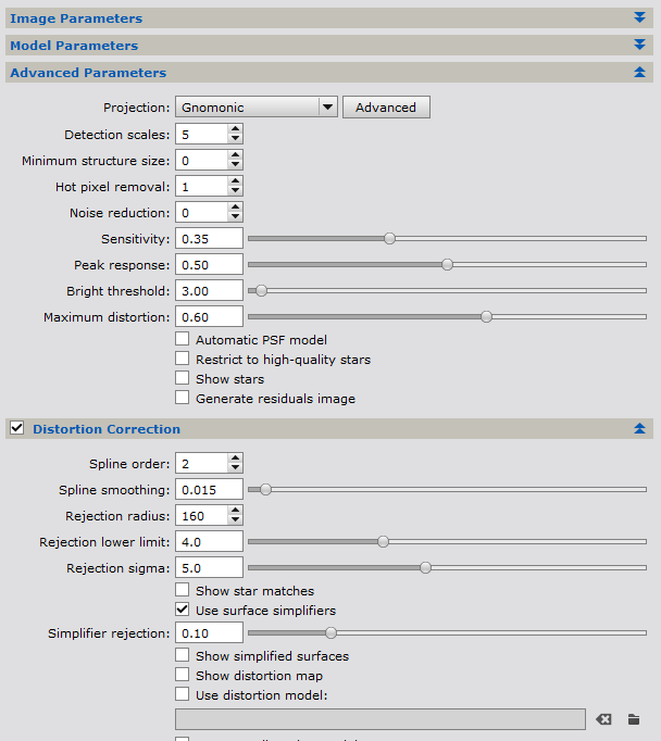

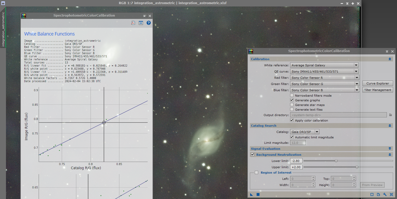

A part Image scale qui est directement en "/pix et Automatic limit magnitude qui est coché pour moi je ne sais pas ce qu'il y a de différent. Quand ça merdouille parfois, je passe un coup de Gaia avant. Au cas où, les autres paramètres :
Que la force soit avec toi !

dis donc, j'ai pas les même paramètres avancés que toi!🤪

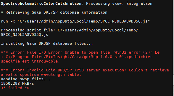

Dis,

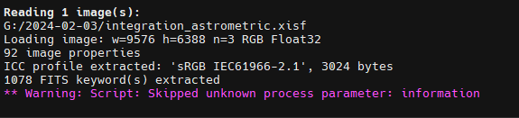

tu es sur d'avoir sauvegardé le bon fichier? à l'ouverture il y a des mots clé FITS qu'il comprend pas:
J'ai cette version de PI

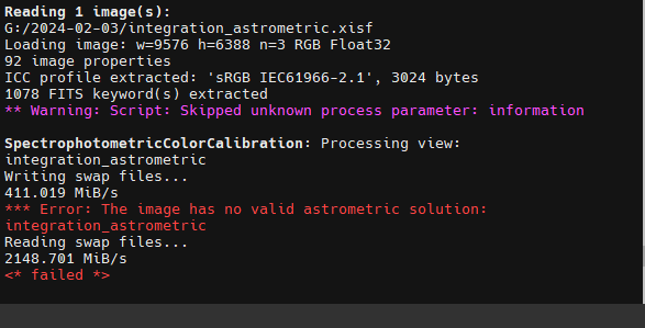

SPCC me dit qu'il ne contient pas de solution astrométrique...

Je viens de passer SPCC sur le fichier que j'ai mis en lien (integration_astrometric.xisf) et il ne m'a pas insulté. Je suis pas sûr mais le résultat n'est probablement pas top, il y a peu de points sur le graph. En tous cas ça fonctionne chez moi. Il se passe des trucs sur ton install de Pix, elle est toute neuve il me semble ?

Ton image contient les bonnes coordonnées et les bonnes infos de focale et de taille de pixel. Aucun problème à ce niveau et pas besoin de changer quoi que ce soit ou de faire une recherche sur l'objet.
ImageSolver résout cette image très rapidement avec les paramètres par défaut.

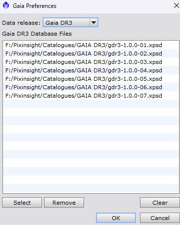

Si ça n'est pas le cas chez toi, cela suggère que ton installation des fichiers GAIA DR3 n'est pas correcte. Est ce que ta config ressemble à ça?
Modifié par nico1038
il y a 12 minutes, nico1038 a dit :

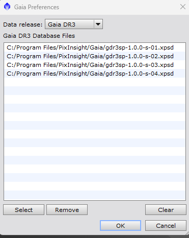

Salut Nico😊
Nope, j'ai téléchargé que celles là;
a+
Serge

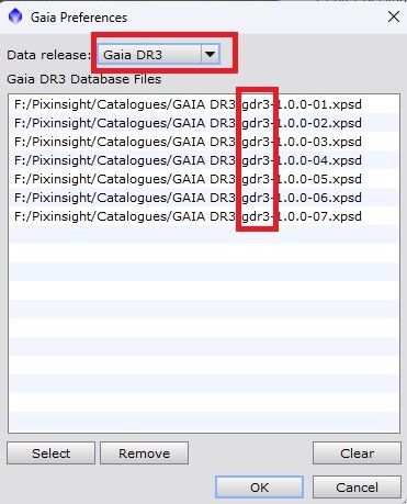

Ce ne sont pas les bons fichiers. Tu utilises les fichiers Gaia DR3 SP utilisés par SPCC dans le Data release pour les fichiers Gaia DR3 (sans SP) utilisés par ImageSolver.
C'est très probablement la cause de ton problème.

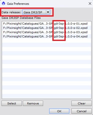

EDIT: en gros tu dois avoir:
  • les fichiers gdr3 pour la data release GAIA DR3. Ces fichiers sont classés par magnitude. Perso avec les 7 premiers j'ai pu résoudre ton image donc je pense que cela suffit dans ton cas.
  • Les fichiers gdr3sp pour la data release GAIA DR3/SP. Il y a 2 jeux de fichier gdr3sp. Le petit composé de 4 fichiers et le gros composé de 20 fichiers. Perso j'utilise le petit mais toi, avec tes 3000+ de focale, je pense qu'il faudrait mieux télécharger le jeu complet sous peine d'avoir trop peu de point dans SPCC.

Les fichiers dr3sp contiennent les données spectrophotométriques nécessaires à SPCC. Ils contiennent beacoup moins d'étoiles que les fichiers dr3 et ils ne sont donc pas utilisés pour la résolution astrométrique mais uniquement pour la photométrie.

Effectivement c'était bien ça le problème...
Ca résout sans problème maintenant!

Bien vu @nico1038, j'ai effectivement les 20 fichiers DR3SP d'installé :)
il y a 1 minute, C14edgeHD a dit :
Bien vu @nico1038, j'ai effectivement les 20 fichiers DR3/SP d'installé :)

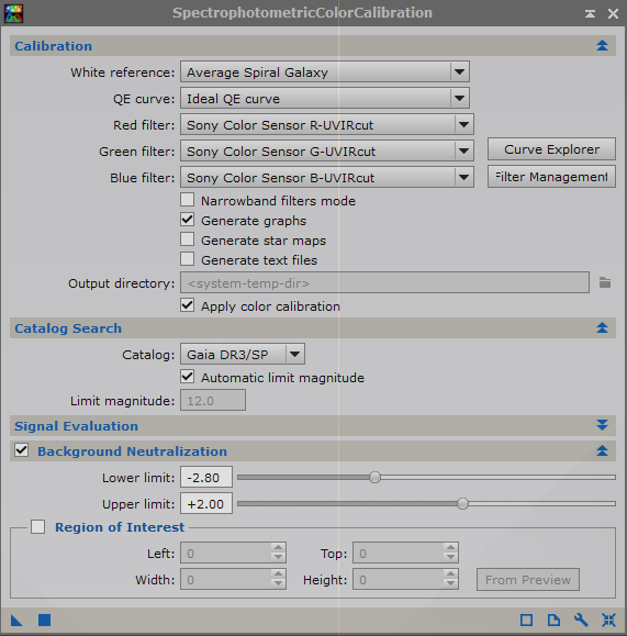

Par contre, dans le menu déroulant Catalog Search" de SPCC, je n'ai pas d'autre option que le catalogue DR3/SP!
Pareil pour moi mais ça ne m'a jamais gêné. QE curve : mets ton capteur, Sony IMX411/455/461/533/571
il y a 2 minutes, C14edgeHD a dit :
Oui c'est normal, comme je te dis au dessus, je te conseille de télecharger les 20 fichiers gdr3sp et des les configurer dans la data release Gaia DR3/SP . De cette façon, SPCC aura assez d'étoiles avec les informations photométriques pour calibrer tes images même avec ta focale de malade 😉
il y a 5 minutes, krotdebouk a dit :
Pour les capteurs couleurs Pix conseille de laisser "Ideal QE curve" car les courbes des filtres de couleurs contiennent déja l'information sur la courbe du capteur monochrome
