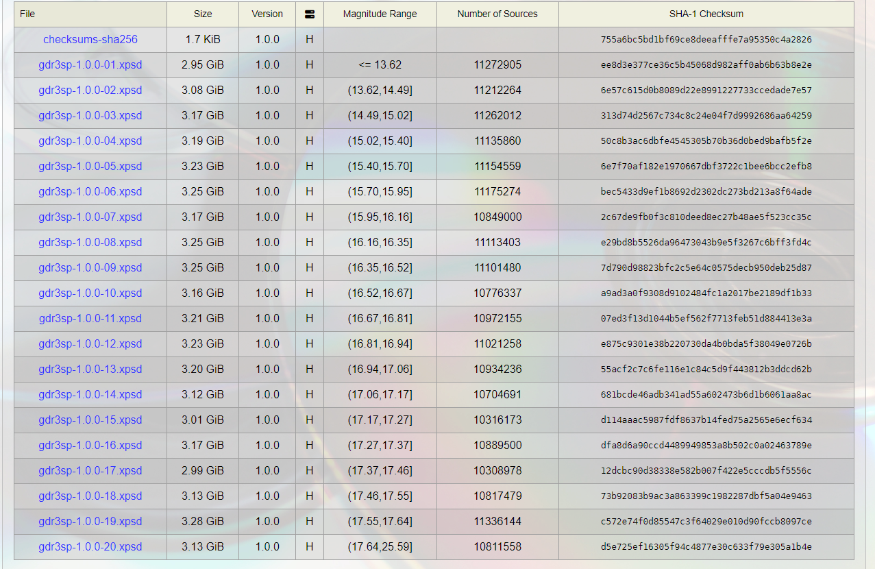

donc, ces fichiers là j'ai pas encore les bons:

Oui, sauf qu'il cherche toujours les fichiers "SP"...😡
Bizarre: il existe bien ce fichier et as tu bien configuré les 20 (ou les 4 du petit set éventuellement)?
Je te déconseille de mettre tous ces fichiers dans le repetoire d'installation de Pix. Il seront supprimés à chaque mise à jour du programme. Il faut mieux les mettre dans un autre répertoire en dehors de "Program Files"

Eh bien, merci, a farfouiller sur le forum, on trouve des explications à des éléments qui fonctionnaient, et d'un  coup ne fonctionnent plus!
le coup de la Maj qui supprime les fichiers, je ne l'aurais pas pensé en premier abord. Bon, ben, je sais ce qu'il me reste à faire!
