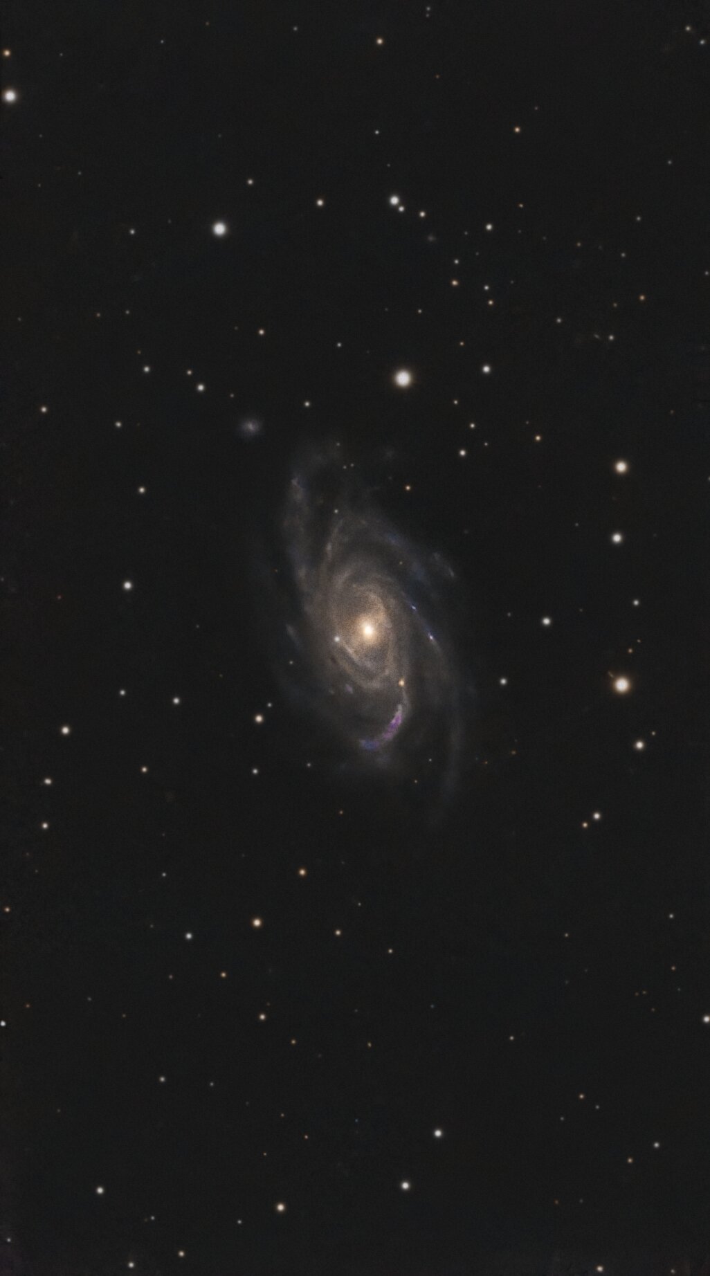

J'ai pu remettre en route le C8 pour commencer la saison des galaxies.
Direction la Girafe pour aller rendre visite à NGC2336.
NGC 2336 est une vaste galaxie spirale intermédiaire située dans la constellation de la Girafe. Sa vitesse par rapport au fond diffus cosmologique est de 2 195 ± 1 km/s, ce qui correspond à une distance de Hubble de 32,4 ± 2,3 Mpc (∼106 millions d'al)1. NGC 2336 été découverte par l'astronome allemand Wilhelm Tempel en 1876.

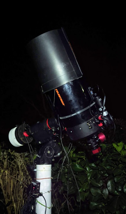

Les infos:
Celestron C8 + réducteur f6.3  Antares  @ 1440mm
Player One Neptune-c imx464 + ircut Player One Anti-halos
Monture HEQ5 kit courroie Rowan
Autoguidage via diviseur optique, Asi290mm / PHD2
Acquisition NINA
159 x 30s
Gain 200
Traitement Siril, Pixinsight.

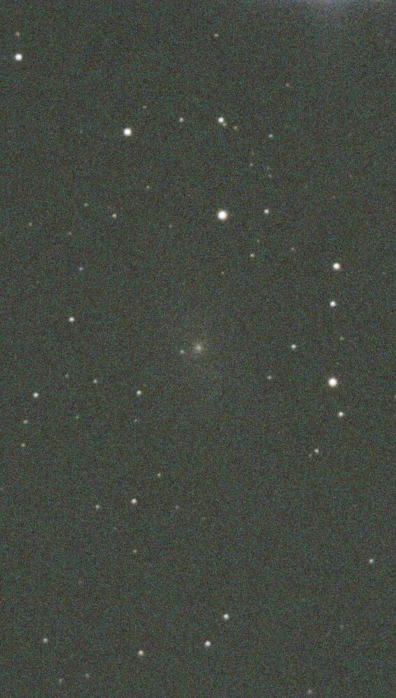

une brute de 30s:

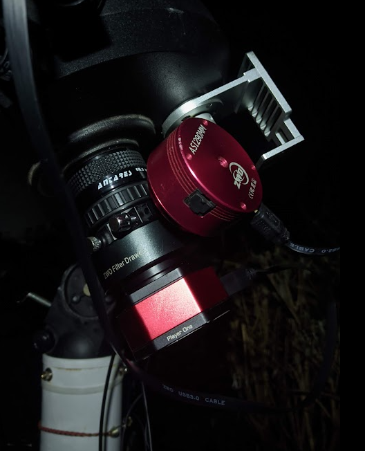

Je suis bien content, j'arrive maintenant à faire tourner mes setups avec le diviseur optique.
Pour beaucoup c'est normal, pour moi plutôt une grosse étape de franchie. Fini les flexions de la lunette guide, les étoiles sont bien rondes désormais....

Ben ça, un montage bien rigide entre le guideur et l'imageur, c'est le pied. Une fois que tu as trouvé le bon backfocus pour les 2...

c'est quoi le bon backfocus derrière to réducteur sur ton C8 par curiosité?
a+
Serge
il y a 8 minutes, C14edgeHD a dit :
Avec l'Antares 0.63x c'est 86mm. Sur la photo on en est loin mais avec le petit capteur pas besoin d'avoir un truc hyper précis. Montage à l'arrache et roule ma poule.
Marche très bien celui là, bien mieux que les 2 Celestron/Meade que j'ai aussi.
Avec le bon backfocus les étoiles sont bien corrigées avec le plus grand capteur de la 294c.

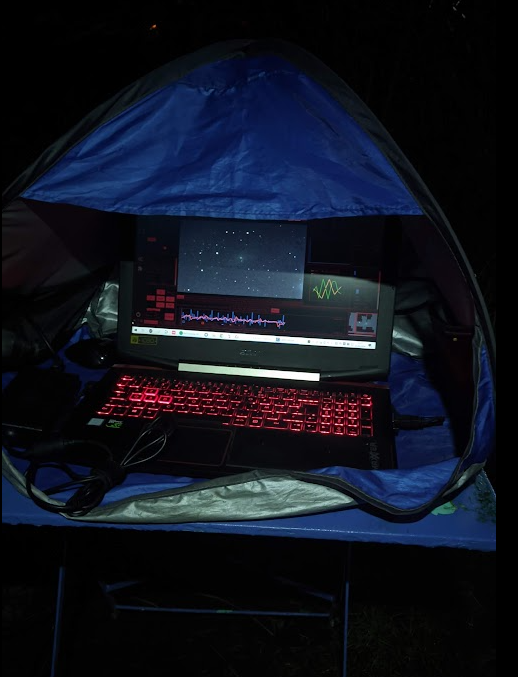

Très humide en ce moment, faut effectivement protéger le PC, faudrait pas finir comme Cloclo 😀
