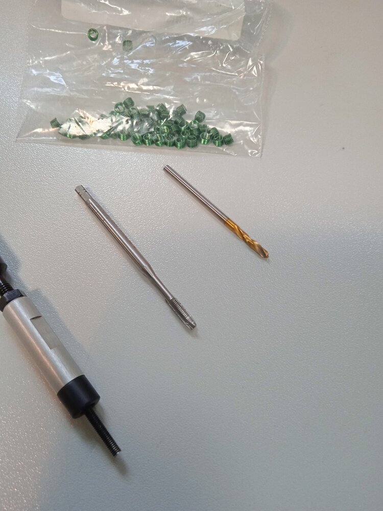

Donc pour les outils:

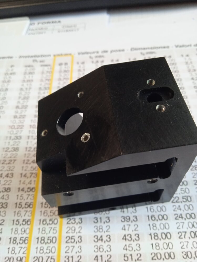

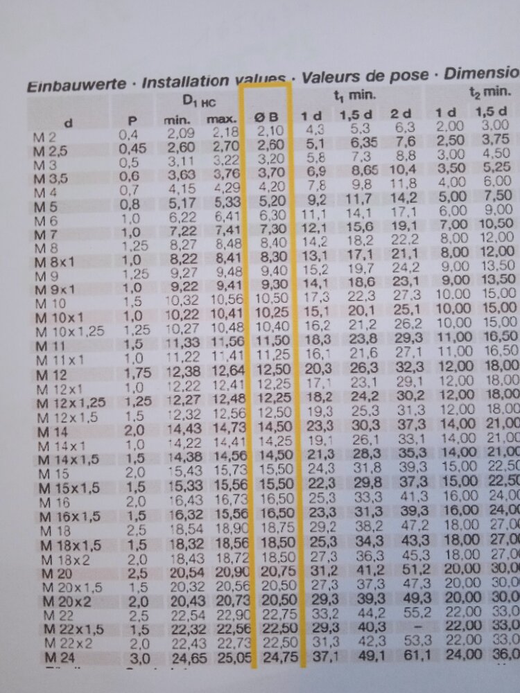

- un forêt diamètre 2.6mm (je poste aussi le tableau de correspondance 😉)
- un taraud M2.5 pour filet rapporté
- un tourne à gauche
- une pochette d'hélicoil.

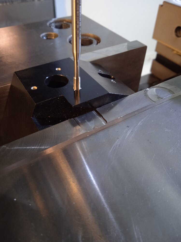

Si dessous le trou taraudé HS
Ce centrer dans le trou et contre percer avec le forêt diamètre 2.6IMG_20240205_151405.thumb.jpg.e0352523fe646649ce6f41e3652f5338.jpg
Tarauder si besoin avec un peu d'huile de coupe... Assurez vous d'être bien droit

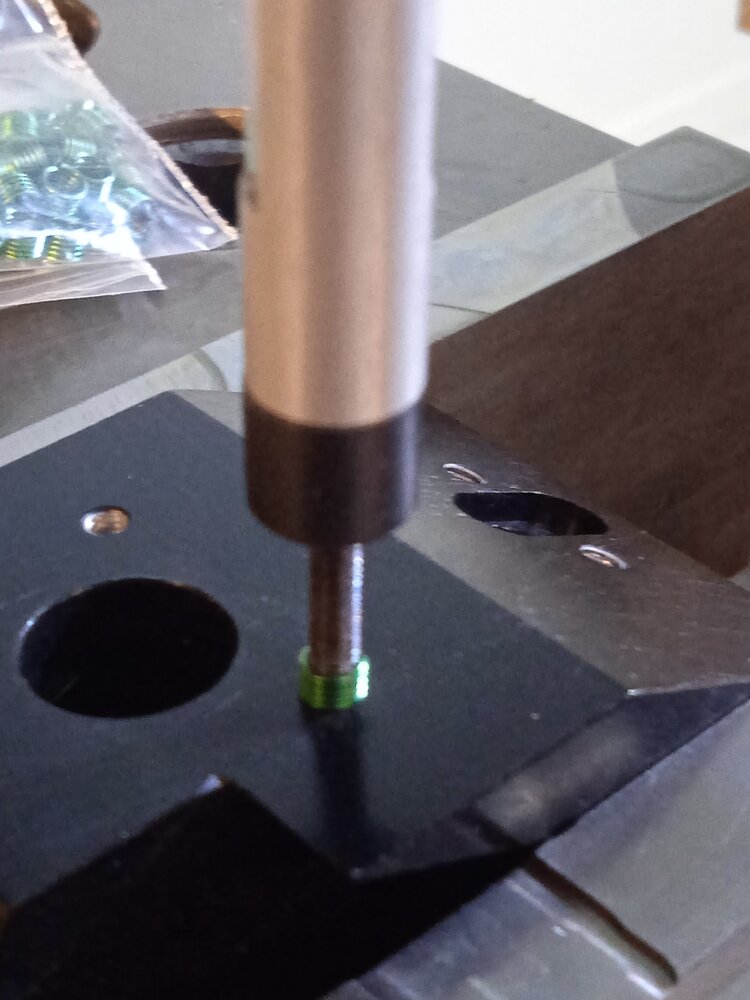

Monter l'helicoil avec un outil de pose...

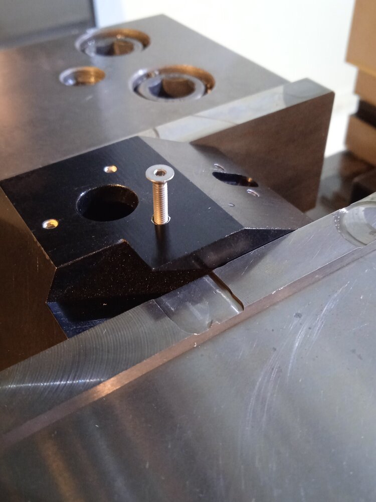

Une bonne vue une dremel une vis M2.5 et un peu de patience... C marche aussi.. 😁😉 ça ce bricole très bien...
Dans l'idéal il faut placer le filet rapporté a quelques dixième en dessous de la face de montage...
Un petit coup sec pour casser l'entraîneur et c'est tout....

Ici le trou fait 5mm de profondeur donc j'ai monté un filet rapporté M2.5x1.5D
