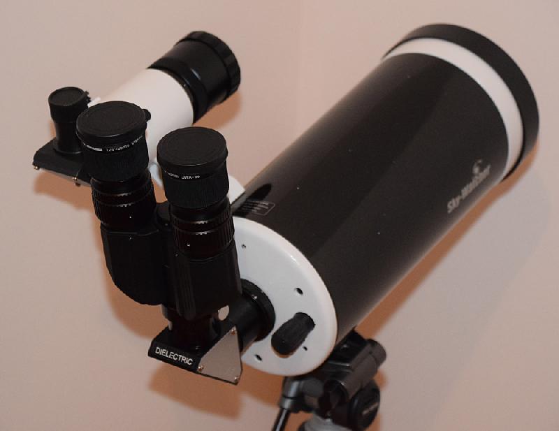

J’ai tout comme toi un mak 127 (tres bon instrument je trouve) et pour avoir du champ, j'ai mis une bino sw avec 2 occulaires de 25 mm 58 degrés sw :
et pour pousser le grandissement, je met une barlow x2 devant la bino, ce qui donne environ du 160x.
Avec les 2 yeux, c'est mieux ;)

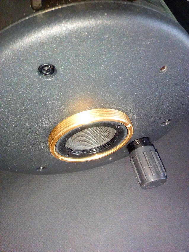

Par contre, il est à noter que si tu montes un renvoi 2" sur ton mak
Il me semble que le Mak 127 Skywatcher est en 31,75...
il y a 5 minutes, Le Gnou a dit :
Tout à fait mais on peut monter une bague qui permet d'utiliser des accessoires en 2"
Capture.JPG.4329eba321a5a81caa041e4e294d59d9.JPG              3.jpg.a1ac498525be09ed993f6a6c03c7e910.jpg

Il te semble bien ! Je ne le passerai pas en 2 pouces …
il y a 33 minutes, Le Gnou a dit :
oui oui tu as raison, ils sont bien natifs en 1"25, tout comme le 150 d'ailleurs.
Mais comme on diaph bien en amont de l'oculaire, ça ne se perçoit pas (beaucoup) en sortie :)

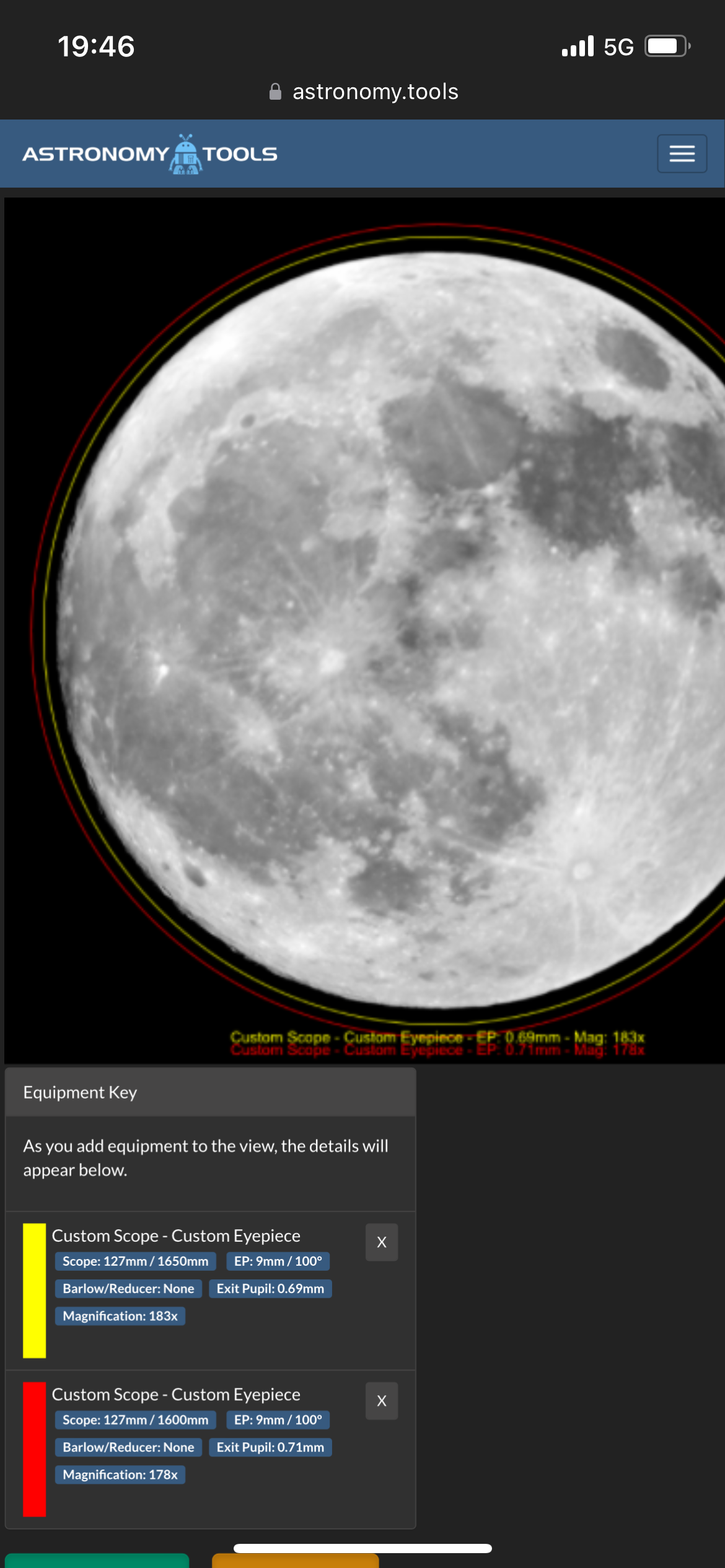

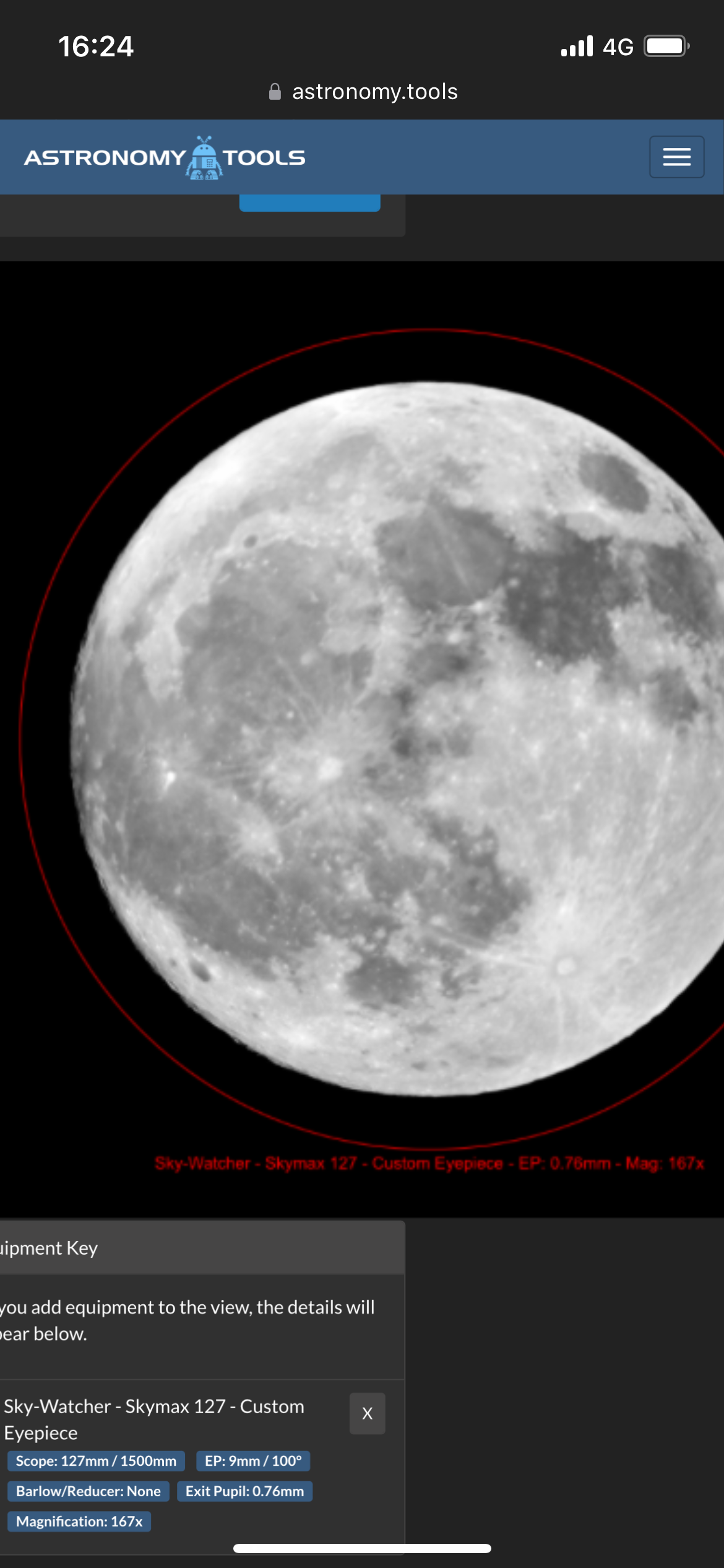

Attention quand même sur les calculs de champ :
Sur le mak 127 de chez SW tu fais la mise au point en bougeant le miroir primaire, et ça change la longueur focale réelle de l’instrument. Et en fait les 1500mm écrit sur le tube ne correspondent qu’a une configuration particulière non précisée par le fabricant. Il est fort probable qu’avec le porte oculaire et le coudé d’origine la focale soit plus longue.
Ici http://www.astrosurf.com/topic/130751-mak-sw-1271500-focale-réelle/ on lit 1387mm avec la camera directement vissée sur le porte oculaire (40mm de chemin optique)
ici https://www.cloudynights.com/topic/550114-127mak-focal-length/ on lit 1750mm avec un coudé 2’’. Je ne connais pas le chemin optique dans cette configuration, au moins 150mm
Dans ta config, le porte oculaire fait 40mm et le coudé un peu plus que 75mm. Compte 115mm environs. Les données sont trop parcellaires pour te donner un chiffre précis, mais compte plutôt sur une focale entre 1600mm et 1650mm. Et donc un champ réduit par rapport à la simulation.
Tout ça pour dire, prend un peu de marge.

Effectivement en augmentant la focale il y a moins de marge, mais ça rentre toujours ! Je n’avais pas pensé au fait que la focale variait avec la mise au point, d’ou l’intérêt de ce forum pour les débutants comme moi, c’est cool d’en apprendre autant grâce à ça !
il y a 24 minutes, Briiice a dit :
oui, mais c'est surtout variable sur les formules catadioptriques sur lesquels on fait varier la distance inter miroir primaire/secondaire pour justement faire la mise au point. Ce n'est pas le cas sur tous les instruments. On ne connait donc jamais réellement la focale sur ces instruments, c'est donc souvent arrondi.
Il faut donc juste retenir que faire varier la longueur du chemin optique en sortie avec, dans une moindre mesure un montage complet en 2", ou légèrement pire une bino, on fait avancer le miroir primaire, et la focale résultante augmente :)
On échange ici à ce sujet, mais dans la vraie vie, ce n'est à priori pas trop un souci, les focales d'oculaires étant elles mêmes bien souvent arrondies d'ailleurs.
Juste dans le cas d'un trajet vraiment long type montage complet 2" + bino, les conséquences peuvent être plus gênantes sur la qualité optique de l’ensemble, surtout en planétaire.
