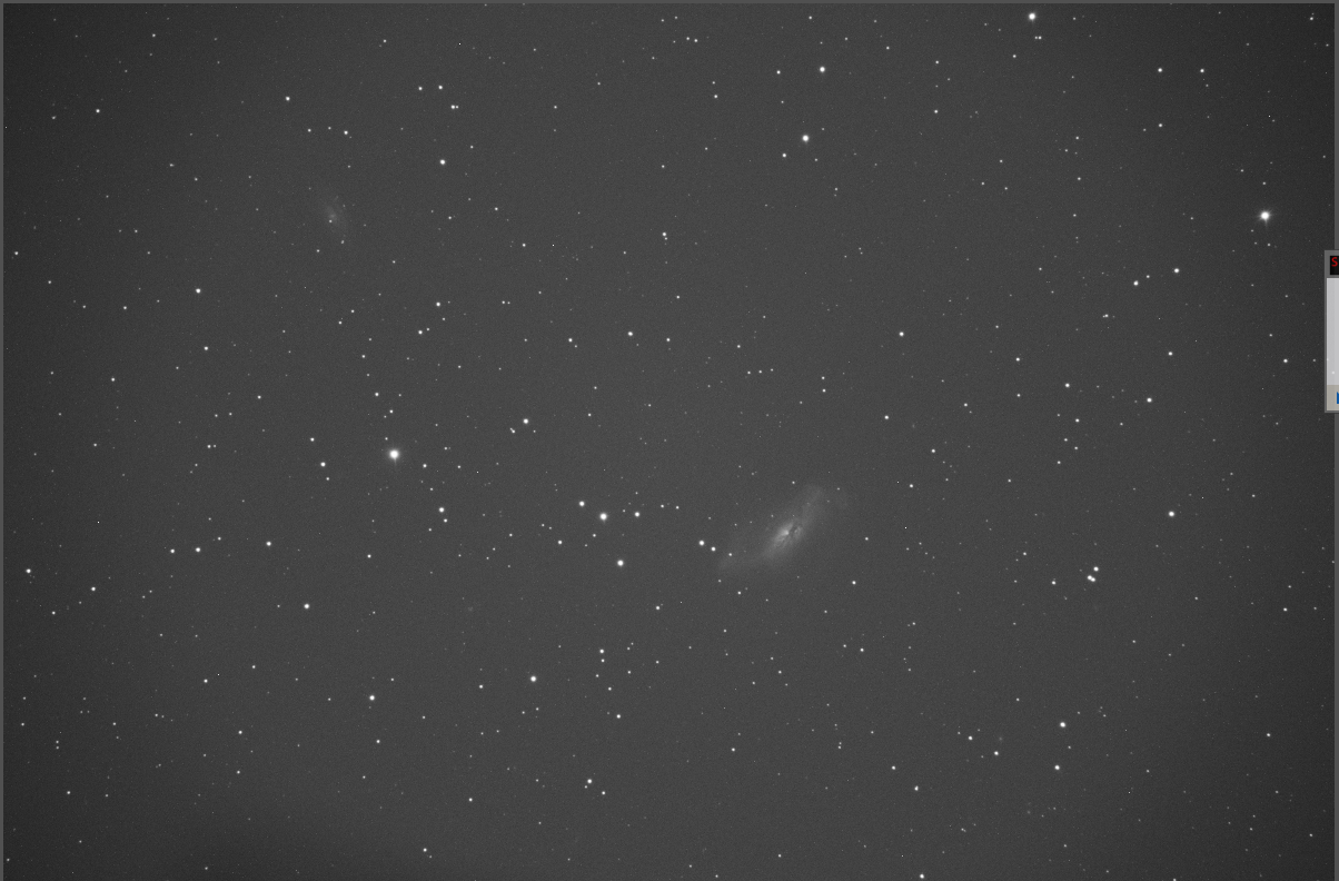

La nuit dernière, j'ai étrenné mon tout nouveau réducteur 0.7 reçu hier sur NGC 2146 qui donne une focale résultante de 2737mm soit F/D 7.7.
Je pense que ça commence à faire beaucoup trop de lentilles sur le chemin optique (lame de Schmidt->Primaire->correcteur EdgeHD-5 lentilles du réducteur), mais ça marche bien.
J'ai pris 30 poses de 240 Sec et j'ai arrêté les frais quand ça a commencer à se dégrader:
J'avais prévu de basculer sur M65 en 2ème partie de nuit, mais du coup j'ai fermé boutique.
Donc 30 images, j'ai refait des Flats (réducteur oblige) avec ma boite à Flats, mais j'ai complétement zappé de refaire des Dark-Flats de la durée correspondante. Du coup, les Dark-Flats sont de 4 Sec alors que les Flats sont de 2.5 Sec. Pas que ça ait l'air de faire grosse différence.
Traitement habituel:
  • WBPP & Drizzle"
  • GraX
  • SPCC
  • BlurX
  • GHS
  • NoiseX
  • Sat

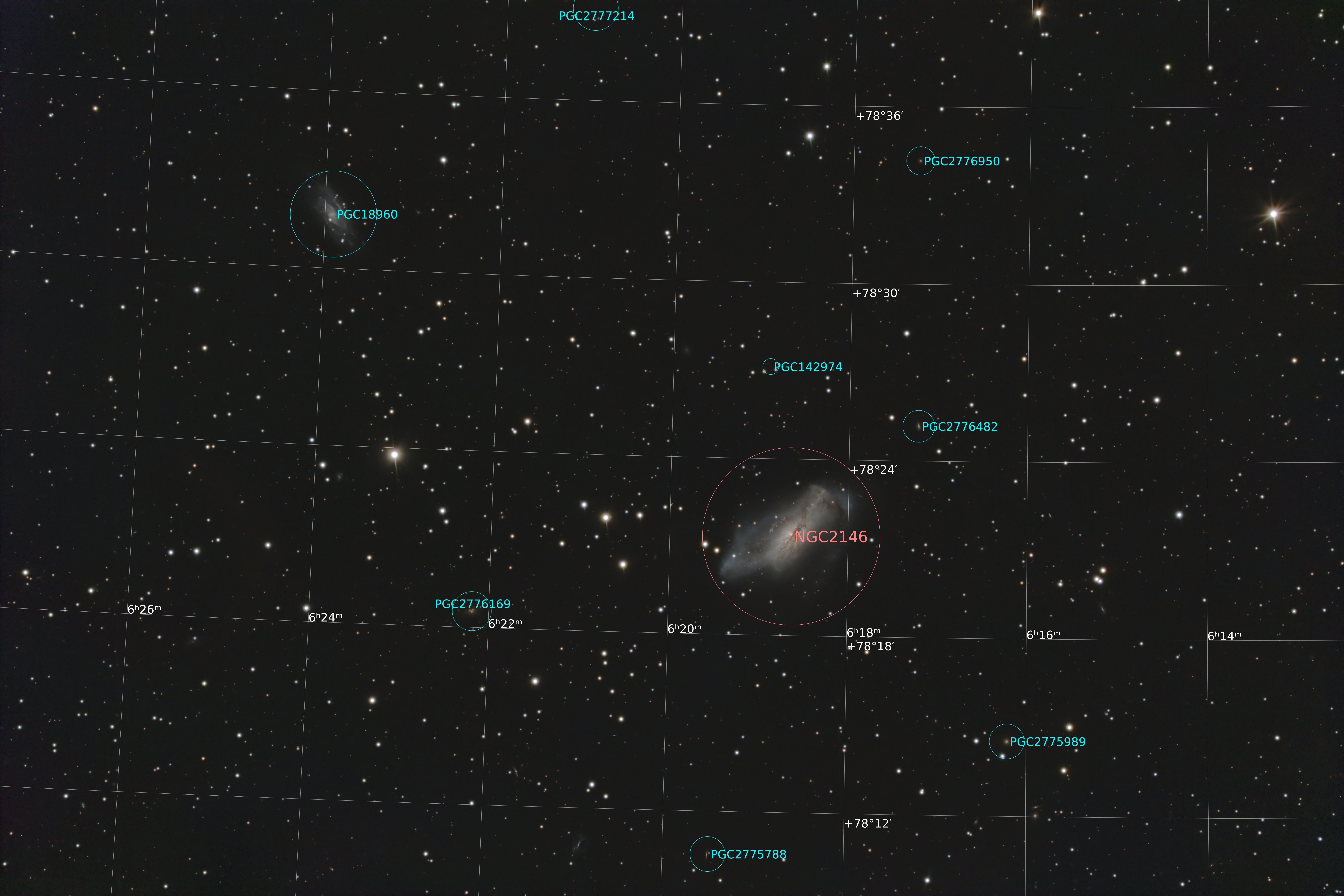

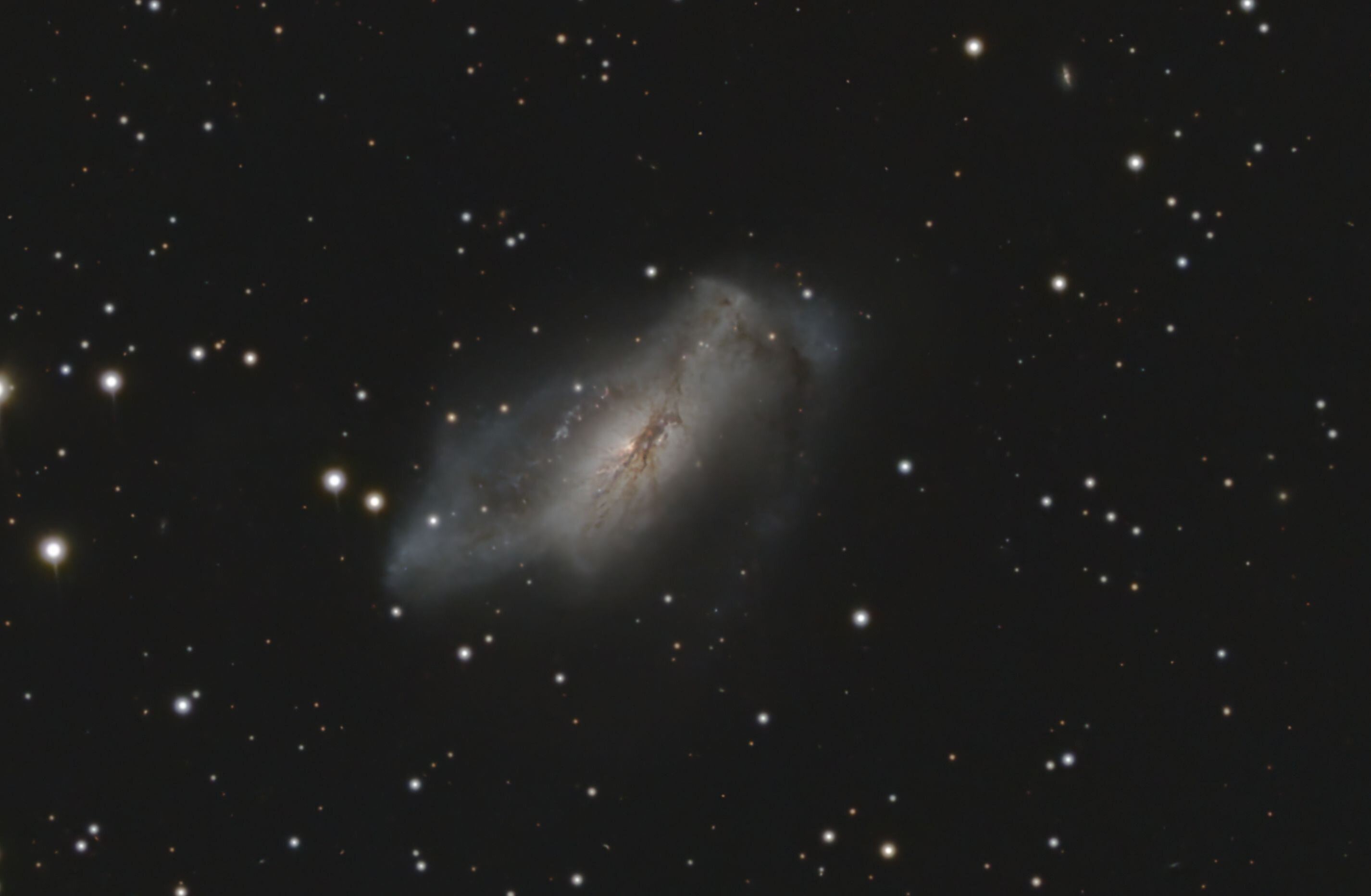

Une fois n'est pas coutume, je vous donne la crop avant:
la full:
et la version annotée:
Vos commentaires sont les bienvenus.

Ha ben c'est bien mieux comme ça oui ^^
Je vois que tu as chopé des comètes aussi.... en formation Patrouille de France...
un câble qui traîne dans le champ optique?

Salut Seb,☺️
Ben Non, pas de câbles. J'ai remarqué ça en postant aussi. WBPP pendant la nuit et traitement à l'arrache avant de partir au boulot. Il faut que je refasse ça en rentrant Jeudi. Je pense passer en starless et faire les étoiles à part. Ca devrait faire le taff.

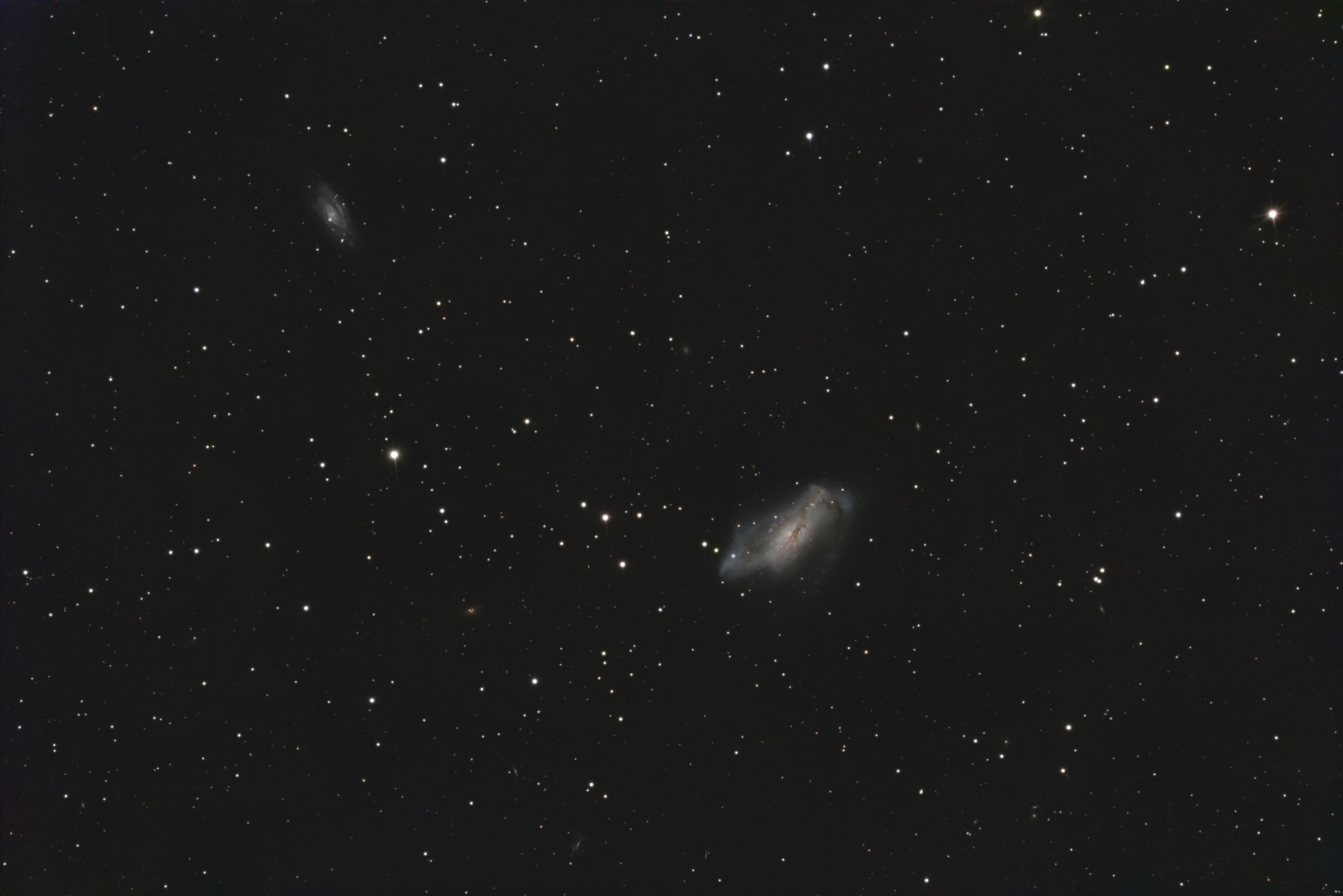

Bon, j'ai fais une 2ème version pour corriger les étoiles (un effet secondaire du réducteur je le crains) en séparant étoile et starless en linéaire et en faisant des montées d'histo séparées. Je suis pas trop sûr car j'ai fait ça comme Julien @180Vision en remote à partir de mon écran de PC portable tout cracra au taf (entre midi et 2...🥳).
Vous me direz si c'est mieux ou pas.
a+
Serge
3 hours ago, cezanne said:
En tout cas tu en sors des images, chez moi j'ai eu 2 nuits correct cette semaine, ca faisait bien longtemps mais souvent du brouillard le soir comme hier, je me suis perdu dans mon jardin 😀
Pas mieux :)
il y a 15 minutes, sebseacteam a dit :
mieux pour les étoiles oui. Moins pour la galaxie je trouve.
T'as plus qu'à mixer les 2 versions: starless V1 + étoiles V2.
Ce sera celle là alors:
Pour ceux qui se demande ce que fait le réducteur sur le champ, je trouve ça plutôt bon:
a vos urnes sur quelle version vous préférez.

Il y a 17 heures, sebseacteam a dit :
Pareil 🙂
Très bien tes shoot avec le réducteur 🙂
Les dernières versions sont mieux car les étoiles n'ont plus de halos. Le petit effet "blooming" est sympa aussi 🙂
Tu vois c'est mieux un C14 avec réducteur qu'un petit RC tout kiki 🙂
