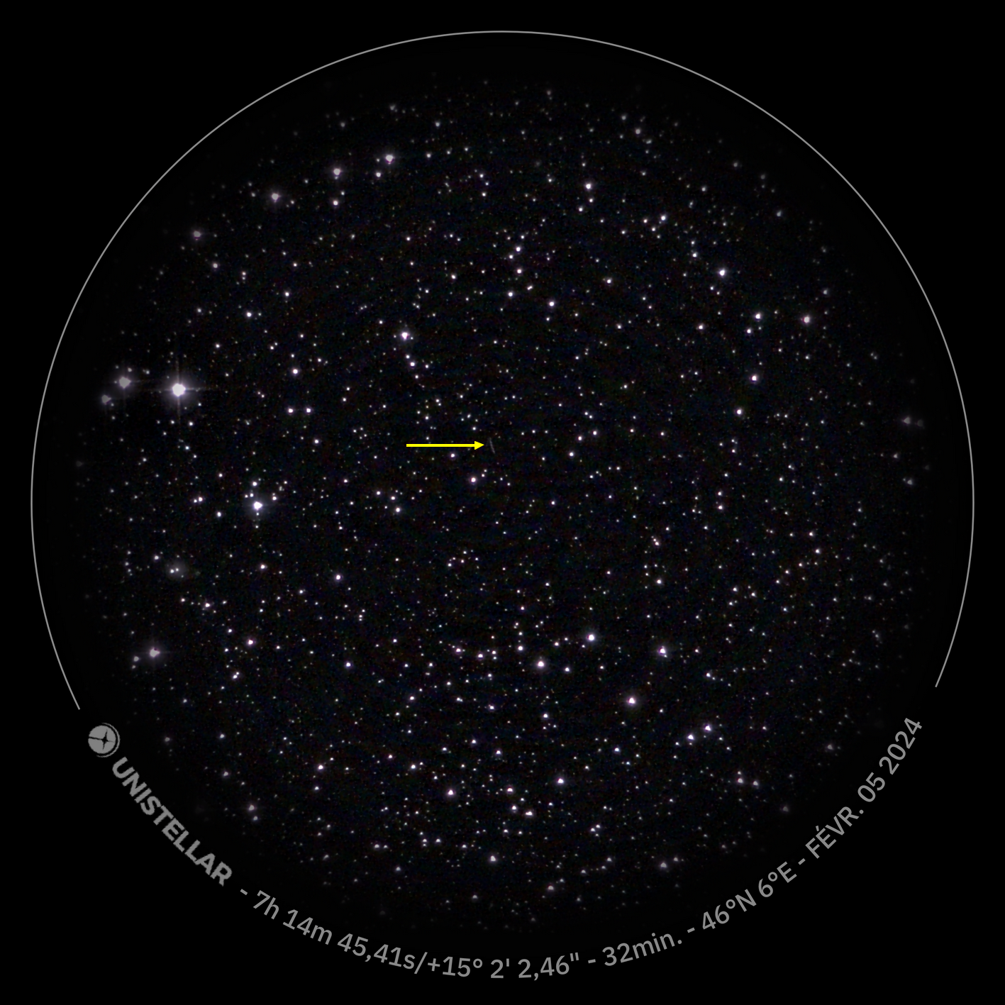

Sur une idée originale de notre ami @Goofy j'ai demandé à mon eVscope de me montrer un objet que l'on ne voit pas souvent: le JWST.
Avec une magnitude apparente d'environ 16 il est donc accessible avec un eVscope (donné jusqu'à magnitude18). Le JWST se trouve dans la constellation des Gémeaux. On peut trouver ses coordonnées équatoriales sur le site du JPL :https://ssd.jpl.nasa.gov/horizons/app.html#/
Capture de vision amplifiée de 32 minutes (pour avoir une image plus grande: clique droit, ouvrir l'image dans un nouvel onglet):
Le déplacement du JWST est dû au fait qu'il est inséré sur une orbite autour du point de Lagrange L2. Il parcourt cette orbite en six mois à une vitesse d'environ1km/s. Sa distance avec le point de Lagrange varie entre 250000 et 832000 km, tandis que celle avec la Terre oscille entre 1,5 et 1,8 million de kilomètres.

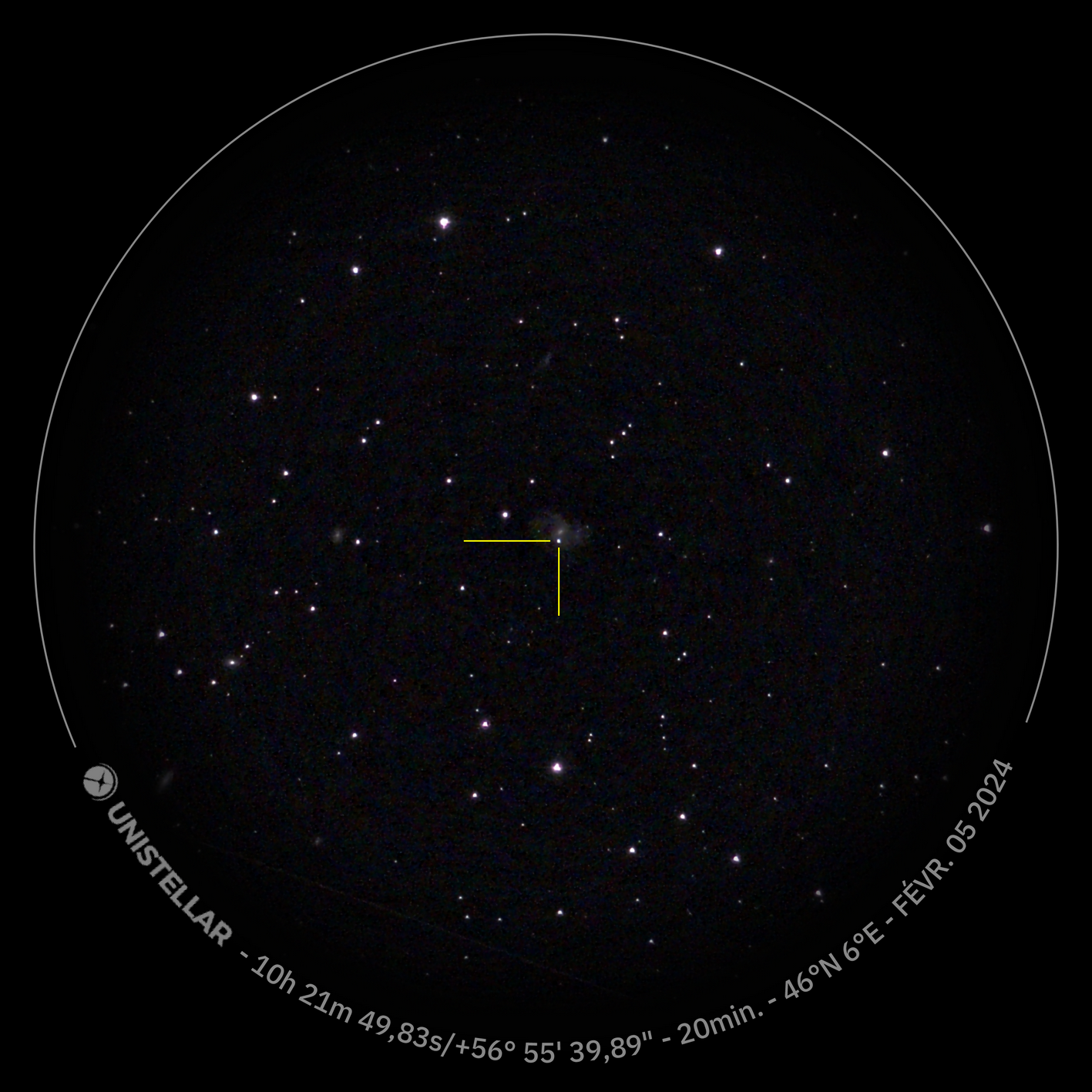

2024bch : une supernova récemment découverte ( le 29/01/2024) par Patrick Wiggins, Université de l’Utah (États-Unis). Elle est située dans la galaxie NGC 3206 (distance environ 63 millions d'AL) dans constellation de la Grande Ourse:
Paramètres de cette supernova ici: https://www.rochesterastronomy.org/sn2024/sn2024bch.html
ou encore là : https://www.wis-tns.org/object/2024bch

J'aime bien cette approche d'aller débusquer des objets originaux et peu populaires avec un eVscope. Sortir des sentiers battus et rebattus   👍
Ta capture de VA du JWST, c'est la classe !

Oui c'est ce qui me plait avec l'eVscope qui ouvre vraiment le champ des possibles :D

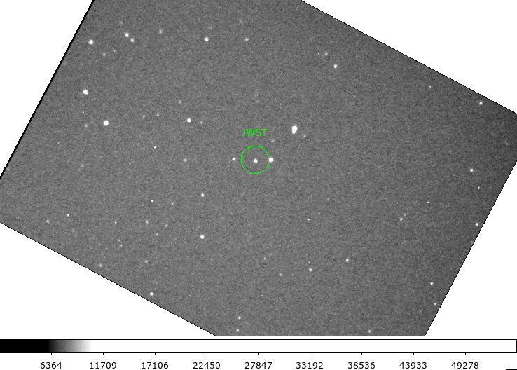

Ne voulant pas polluer le sujet de notre camarade @polorider , ci-dessous une autre capture du JWST avec un eVscope 2, à un autre moment. Cela démontre ainsi qu'il est parfaitement possible de déceler la présence du JWST avec un eVscope ou eQuinox:

Merci pour ton partage @Goofy :pou:   Ça ne pollue pas :D   Si tu en d'autres vas-y envoie...

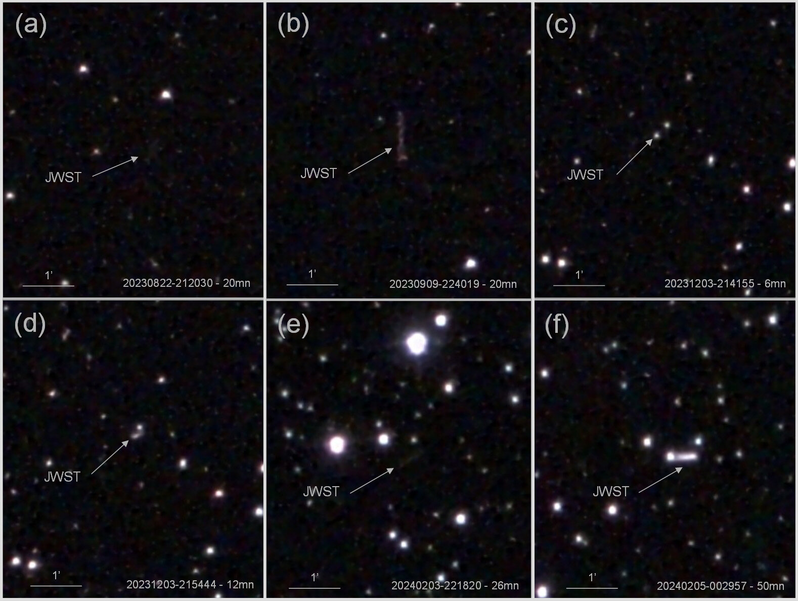

Et le commentaire de J.D. sur FB pour comprendre son image ci-dessus postée par @polorider:   (pour ceux qui n'ont pas accès à FB)
Citation
Le télescope JWST est assez facile à détecter avec un eVscope (ou équivalent). J’ai ciblé le JWST à plusieurs reprises, entre les mois d’aout-2023 et février-2024, dans un ciel très moyen (SQM entre 18.0 et 19.0 mag/arcsec², Bortle entre 6 et 7), et la détection a été quasi systématique avec l'eQuinox2.
Le mouvement du JWST sur son orbite autour du point de Lagrange L2, les effets de parallaxes, et son orientation par rapport à l’observateur, font que son déplacement apparent sur le fond d’étoiles et sa magnitude sont très variables.
Les images (brutes, recadrées) obtenues montrent en effet des résultats très différents :
- (a) La détection est à la limite du doute.
- (b) Le déplacement est rapide (une minute d’arc en 20mn), avec des fluctuations de la luminosité
- (c) Pas de déplacement apparent en 6mn de pose, on pourrait confondre avec une étoile (mag~14).
- (d) Une image prise quelques minutes après la pose (c), montre une traînée de luminosité variable avec une pose de 12mn
- (e) La luminosité est faible mais la détection ne fait pas de doute.
- (f) La vitesse angulaire est faible, environ 0.4’ en 50mn (6 fois moins rapide que dans (b) ), la traînée est très lumineuse.
La diversité des images obtenues renforce l'intérêt de ce type d'observation.
Des coordonnées assez précises de la position du JWST sont fournies par le JPL: https://ssd.jpl.nasa.gov/horizons/app.html#/
