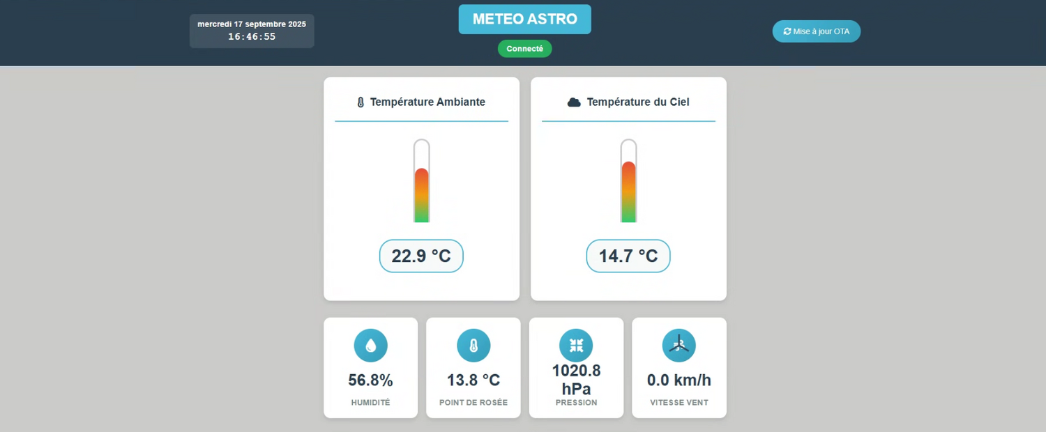

Encore une station météo sous Ascom.... mais avec son petit plus!

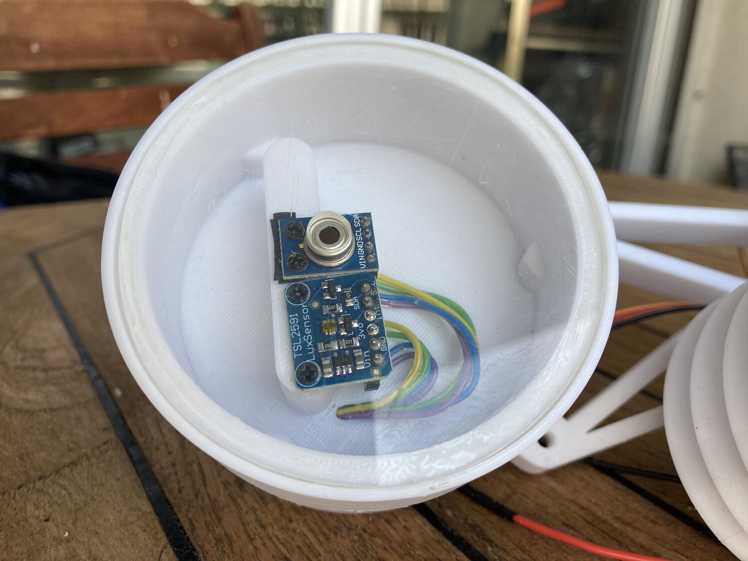

Alors c'est une question a débat ^^
Mon boitier n'est pas terminé, pour le moment c'est une opération à coeur ouvert.
Dans l'idée; mon boitier étanche renfermera le TSL2591 et une mince vitre sera posé devant celui ci.
Coté MLX90614 le modèle que j'au acheté est un modèle étanche de base.
Je compte simplement percer le boitier au bon diamètre et y mettre de la colle chaude et du joint silicone pour rendre le trou étanche, le capteur ne craignant rien.
Pour t'inspirer tu peux regarder à quoi ressemble le boitier AAGCloudwatcher ici :https://skymeca.com/aag-cloudwatcher/57-aag-cloudwatcher.html
Je me suis beaucoup inspiré de leur produit :)
Olivier
ah, c'est une bonne nouvelle ça, je ne savais pas qu'il était étanche.
J'ai fait moi aussi un trou pour lui et le reste du couvercle est transparent pour le TSL2591.
donc je n'ai plus qu'à isoler le tour du MLX 🙂
par contre, j'aurais du le faire ressortir et non le mettre en retrait du plexi... l'eau va s'accumuler dans le trou. et j'ai déjà collé... zut.
il faudra que je réimprime mon boitier.

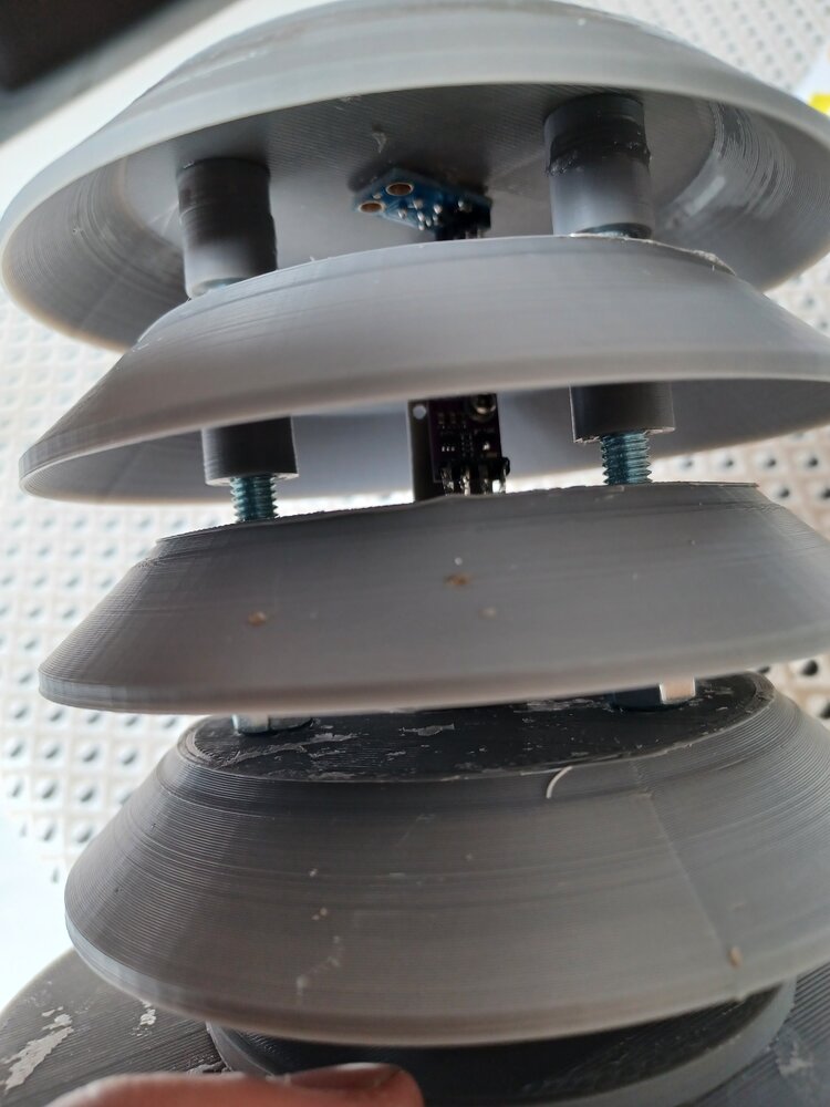

C'est une bien belle réalisation ca.
Je suis en cours d'impression de la mienne.
Je n'aurais pas forcément laissé le TSL en plein soleil de cette façon mais à priori pas de risque de surchauffe ^^.
Vous auriez un fichier que je pourrais utiliser dans fusion 360?
Le BME est dans les coupelles? je suis parti de la conception de ce modele:

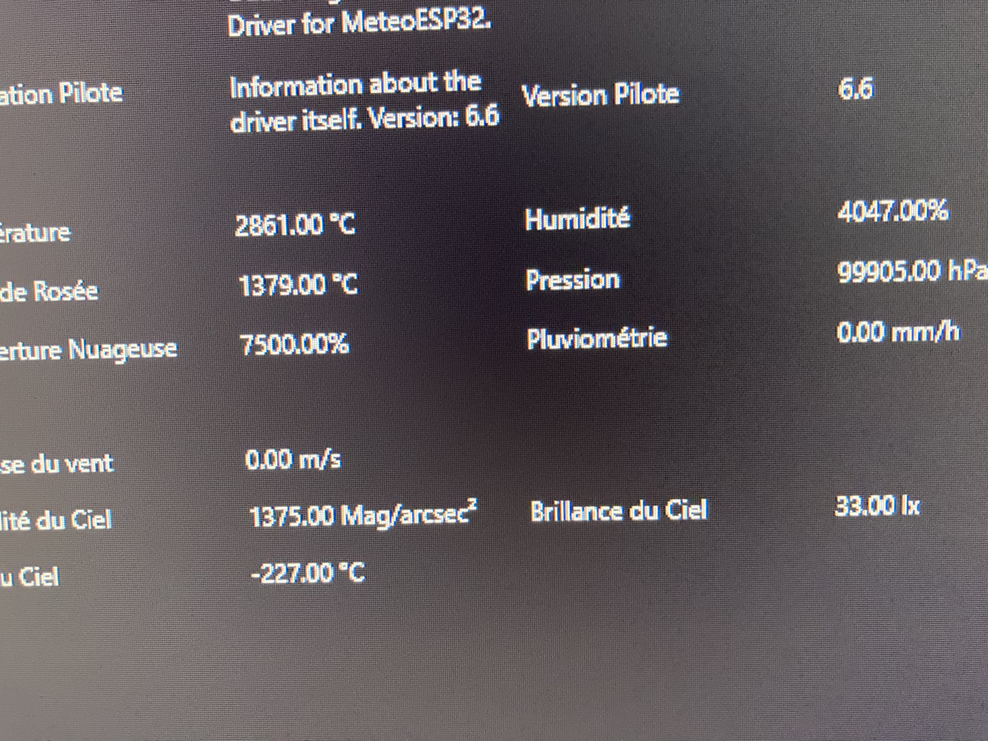

Je suis enfin sur mon telescope, et 'jai monté la station météo sur ma terrasse.
Je me retrouve avec deux choses étranges,
pour commencer, il m'indique un ciel nuageux à 75%, le ciel est pourtant dégagé.
Puis, peu de temps après, je me retrouver avec des valeurs qui prennent toutes deux dizaines en plus...
avez-vous déjà eu ce cas?
L'adresse de la station / ascom donne bien les valeurs avec le point là ou il faut... c'est donc le driver ASCOM qui fait des siennes.
voici une image pour illustrer 😉 IMG_2361.thumb.jpg.64d34ad38bd18952ae0003f489f65344.jpg
Je crois qu'il y a une incompatibilité avec le driver ascom de ioptron...
dés que j'active ce dernier, toutes les valeurs prennent deux dizaines en. plus...
ma monture est une cem40, le driver ascom est celui correspondant (ioptron CEM120,70,40 etc.

Je n'ai jamais eu ce cas au paravant, que ce soit moi ou l'autre astram pour qui j'ai developpé cette fin de projet.
Je ne peux malheureusement pas trop vous dire pourquoi.
Etes vous sur une version béta de NINA?
Pour la couverture nuageuse j'avoue aussi ne jamais avoir eu de soucis. Les paramètres de ciel clair ou non sont définis en dur dans le firmware de l'esp32 dans la section MLX90614.cpp:
Donc s'il fait moins de -8°C alors c'est 100% dégagé, s'il fait plus de 0°C alors 100% couvert et entre les deux c'est une simple valeur mappée de 0 à 100%.
Si on lit les 75% de NINA alors la température devrait être de -2°C.
Le truc c'est qu'avec une température de -227°C la couverture nuageuse devrait être à 0% et même en mettant des dizaines supplémentaires on ne devrait pas avoir ce résultat.
Je pense donc qu'il n'y a pas de corrélation entre les 2 malheureusement... un bug dont j'ignore la cause.
Ce serait quand même très surprenant qu'un driver de monture fasse planter un driver observingcnditions.
Si c'est le cas le problème vient forcément de NINA.
Je peux cependant vous proposer une chose: Avez vous installé les outils développeurs ascom? sur un de mes PC je n'avais aucune valeur dans NINA.
Après avoir installé les outils developpeurs tout à fonctionné.... allez comprendre!!
Vous pourriez aussi essayé un autre soft comme SGP en version gratuite pendant 30jrs, vous pourrez comparer 😕

concernant la valeur de température du ciel, elle était bien à -2 il me semble, mais le ciel était dégagé, ...quoi que, en fait, on voyait peu les étoiles. Je suis dans le var, il y avait peut être encore du sable du Sahara en suspension... ou bien une brume.
pour les valeur + 2 dizaines, c'est bien dés que j'active le driver ascom de la monture dans NINA que le problème arrive instantanément.
la version de NINA est la toute dernière.
Il y a peut être un bug effectivement dans la dernière version de NINA.
à suivre.
Quand à la version de développement, je ne pense pas que ça change grand chose, mais je vais tenter quand même.
Je vous tiens au courant si j'arrive à résoudre le problème.
Merci 🙂
En revanche je viens de découvrir qu'avec le ASCOM observing condition Hub (OCH) les valeurs affichées sont correctes!
bien entendu je le configure avec votre driver.
donc lui, est capable de récupérer les données de votre driver, et de les lire et afficher correctement.
Très étrange.

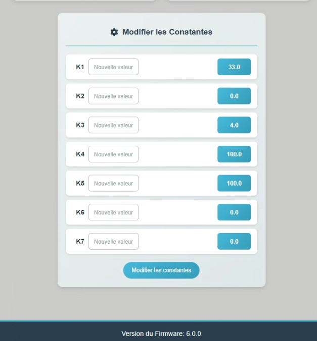

Bon, donc on peut dire que le driver meteo est hors de cause, ce qui je ne le cache pas m’arrange ^^
pour la température a -2°C, il ne faut pas oublier que les valeurs des coeff k1 a k7 doivent être « retravaillées » avec votre ciel! Et ces coeff changent avec la saison!
pour la procédure vous pouvez aller voir le site de Lunatico et de l’aag cloudwatcher.
J'avais vu cette histoire d'offset, mais je dois dire que j'ai du mal à comprendre comment le configurer.
ceci dit il semble être configuré pour un ciel d'été, ce qui m'arrange bien 😉
et le ciel ou je suis est bizarre en ce moment, pas bleu foncé en journée, et pas transparent la nuit... le -2 du capteur n'était peut être pas si incohérent que ça... il doit y avoir une sorte de brume d'altitude, ou du sable du Sahara en suspension.
en tout cas, merci pour vos réponses 🙂
  Le 18/07/2024 à 10:19, jduffas a dit :
Voir davantage
Pour faire assez simple, par un jour de très beau du matin au soir, sans nuages, le ciel idéal donc ^^, si on relève les températures ambiantes et du ciel toutes les 30 minutes admettons, on peut tracer les courbes sur excel.
la courbe de température ambiante devrait avoir une forme de cloche puisque le matin la température est "fraiche" puis va monter au cours de la journée jusqu'à un maximum, puis redescendre.
Une deuxième courbe montrant les température du ciel avant corrections.
Il faut alors tracer une troisième courbe, qui elle reprend chaque température de ciel mesurée à laquelle on aura appliquée la correction en fonction des K1 à K7.
Cette nouvelle courbe devra alors être modifiée en faisant varier les coeffcients dans le but qu'elle soit la plus plate possible -> On stipule donc qu'au cours de la journée, quelques soit la température ambiante, la température du ciel elle est stable et toujours la même!!
J'espère avoir été clair :)
PS: Je te joins un petit calculateur. Tu peux t'entrainer pour voir les effets.
J'ai volontairement laissé les noms de ceux utilisés par AAG afin de plus de clarté si tu reprends leur guide ici:
https://lunaticoastro.com/aagcw/TechInfo/SkyTemperatureModel.pdf
Les valeurs de températures ambiantes sont les miennes en Normandie prévues pour demain.... bien loin ce celles du Sud ^^
Les températures du ciel mesurées elles sont imaginaires. Mais cela permet de bien comprendre :)
De base, quand tu l'ouvres tu verras qu'avec les coefficients dorigine on a:
- la courbe de la température ambiante Ta est bien une "cloche".
- la courbe de la température du ciel mesurée Ts est aussi une "cloche"
- la courbe de la température du ciel corrigée Tsky est aussi une "cloche".
Le but est de faire varier les coefficient K1 à K7 pour que cette courbe Tsky deviennent plate:
Si tu met par exemple: K1 à 90, tu verras alors que la courbe deviens quasi plate avec une valeur de -43°C environ.
En fonction des vraies valeurs mesurées il faudrait surement retoucher d'autres paramètres mais en gros tu peux retenir ceci:
K1 va enormément impactée la forme de la courbe, K2 va faire monter ou descendre cette courbe le long de l'axe des température, K3 a K5 sont pour des corrections ou la température ambiante dépasse les 30°C. Dans le modèle actuelle K6 etK7 ne sont pas pris en compte, un peu dur à mettre en place pour le moment!!
N'hésites pas au besoin.
Olivier

Merci beaucoup, je vais me plonger dedans.
Pour info, ce soir, j'ai un ciel complètement dégagé, une température au sol de 30,66 degrés, une température du ciel de -3;7 degrés.
la couverture nuageuse est estimée à 62 degrés... j'ai donc du boulot 😉
le matin, le ciel est à -20 ou quelque chose comme ça, donc le ciel se réchauffe considérablement pendant la journée, ou alors le capteur se "calibre" seul, mais vu que le capteur est sans électronique supplémentaire, je n'y crois pas.
bref, je vais voir ça demain, merci 🙂
Oui, avec une température sol de 30,66 °C et les coefficients de base, pour une valeur de Ts brute à 6,5°C on aurait une Tsky de -3,74°C
donc pour être "dégagé" il faut -8°C donc le programme devrait afficher une couverture nuageuse de 54% environ.

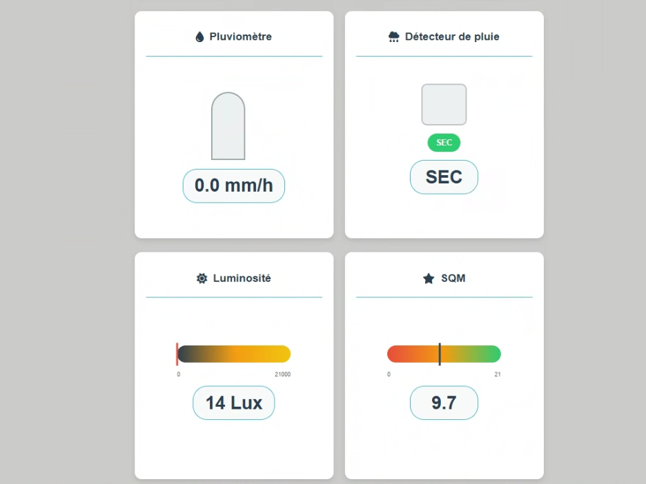

La version 4.0.0 fourni au driver ascom la quantité de pluie en mm/heure.
Le probème vient du fait qu'avec NINA il est impossible d'avoir à la fois la quantité de pluie et l'information de la présence de gouttes sur ce capteur.
Dans la version 4.0.1 j'ai transformé la variable "pluie" afin que si des gouttes d'eau sont présentes sur le capteur alors la variable remontée vers ASCOM est 1mm/heure, quelque soit la quantité d'eau mesurée par le pluviomètre, ce qui obligera la watchdog a fermer l'observatoire. En revanche sur la page web la donnée du pluviomètre est bien mise à jour.
C'est un peu problèmatique de ne pouvoir gerer qu'un seul capteur car ce qu'on on recherche avant tout est une redondance des systèmes de sécurité.
Bref je peux donner la version 4.0.1 pour ascom.

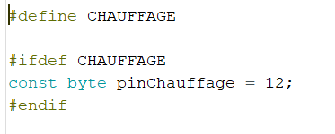

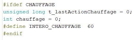

Enfin, pour la partie capteur de gouttes, je n'ai pas prévu pour le moment d'utiliser un système de chauffage même si en soit le code n'est pas compliqué à developper. Le problème réside surtout dans la façon que chacun a besoin de gérer cela.
Dans mon cas personnel je n'ai pas encore assez developpé la partie hardware, qui pour le moment a les trippes à l'air ^^, mais je serai surement obligé d'y reflechir puisque dans ma Normandie il n'est pas rare (non j'ai pas envie de dire tout le temps :)) que l'humidité soit omniprésente lors de belles soirées (sisi il y en a :p).
D'ailleurs, concernant la partie conception, ma météo sera montée avec un petit panneau solaire.
Etant à 49° de latitude j'inclinerai le panneau ainsi que le boitier contenant le le TSL et le MLX à cet inclinaison vers le SUD.

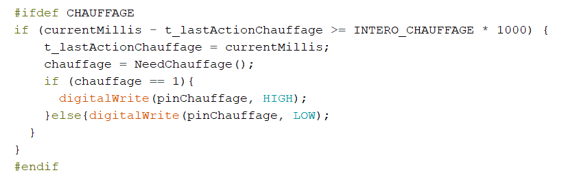

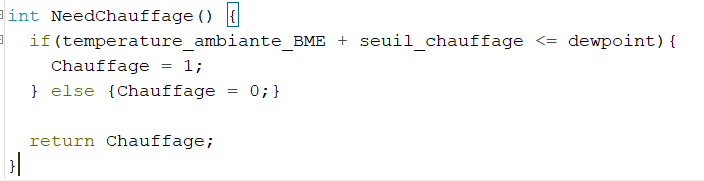

Du fait de cette pente assez raide je verrais si le besoin d'un chauffage se fera sentir.
De plus, et c'est propre à mon installation, je ne ferai pas de remote éloigné, seulement depuis le jardin, donc je ne recherche pas une solution à une eventuelle utilisation à distance autonome. Si bien que s'il y a risque de nuages, je ne lancerai pas de session.
Tout cela pour moi est une simple sécurité du moment où j'irai me coucher. Mais à mon sens le plus important des capteurs ici est le MLX90614. S'il est correctement exploité, alors il detectera la présence de nuages bien avant l'arrivé de la pluie. Et le capteur de gouttes, si humidité il y a, ne devra pas refermer l'abri, car sinon chez moi il le fermera très / trop souvent ^^.

J'ai fais une petite modification du code si tu veux:
j'ai ajouté une variable seuil_chauffage dans le bme280.cpp:
Dans les fonctions du BME80 j'ai ajouté le code permattant de savoir si le chauffage est nécessaire:
Et dans la boucle principal, j'ai défini à 60 secondes le délai de lecture.
Si NeedChauffage est vrai alors on chauffe:
J'ai défini le PIN de chauffage sur la PIN arbitraire 12 en haut du code principal.
On peut ne pas utiliser la fonction de chauffage si on commente la ligne #define CHAUFFAGE, car pour les gens comme sur un tout petit panneau solaire, la batterie va faire glace ^^
Néamoins, le chauffage ne s'allumera que si l'ESP32 n'est pas en mode "sleep" afin de conserver l'energie au maxium!!
Attention quand même pour les lecteurs : il ne faut surtout pas brancher une resistances de "puissance" pour le chauffage directement sur le PIN de l'ESP32, il ne va pas du tout apprécier.
Le PIN devra plutôt alimenté soit un MOSFET ou un petit relai (avec sa diode de roue libre) pilotable en 3,3v qui permettra l'utilisation soit d'un 5v ou d'un 12V.
A vos risques et périls si vous ne savez pas utiliser ce genre de composants.

re-bonjour, ...j'en reviens au calculs de température du ciel.
J'ai aujourd'hui à 14h30 fait les mesures suivantes :
Température ambiante = 40,1C°
 température du ciel brute = 3,71C°
d'après le tableau excel je devrais avoir une température du ciel corrigés de -9,68C° avec les paramètres de base 33 0 4 100 100.
Or, l'ESP32 me donne une température corrigée d'environ -34C° (je n'ai pas pris la valeur précise au moment de l'affilage des deux autres valeur).
Si je mets tous les paramètres (K) à 0, je dois bien me retrouver avec la température du ciel brute?
(Leaving all K factors at 0, the result is the raw measured IR, that is Tsky = Ts)
c'est ce que j'ai fait pour arriver à la mesure de 3,71.
Il me semble d'ailleurs que la formule dans l'excel comporte une erreur, mais même en la corrigeant je 'arrive pas au résultat escompté.
voici la formule corrigée
($K$1÷100)×(B20−$K$2÷10)+($K$3÷100)×PUISSANCE(EXP($K$4÷1000×B20);$K$5÷100)
(je suis sur la 20 eme ligne).
J'arrive ainsi à un Td de 15,44 et une temp corrigée de -11,73.
ce qui ne correspond toujours pas à ce que m'affiche le ESP32  :  -34
Modifié par jduffas
ajout
Je pensais avoir trouvé une erreur dans le code de l'ESP, ...mais non.
Au fait, au cas ou et pour faire des tests, sous quel forme doit être le fichier lors de l'envoi en OTA?
.ZIP ou autre?
Merci.
Ceci dit, je crois qu'il y a quelque chose qui ne va pas avec K4 et K5:
si dans le excel corrigé je les mets à 0 ou je les laisse à 100, la valeur du ciel corrigée est identique.
en revanche, dans le exp32, si je passe les valeur à 0 je me retrouve avec la température négative autour de -34 qui ne correspond à rien, alors que si je remets ces deux valeurs à 100, je me retrouve avec la même valeur de température corrigée que sur le excel.
Modifié par jduffas

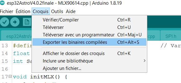

Pour mettre à jour par OTA c'est très facile:
1) tu modifies le firmware avec l'IDE arduino et tu sauvegardes,
2) dans l'IDE tu fais "croquis" puis "exporter les binaires compilés"
L'IDE va alors compiler le code.
3) Dans le repertoire où il y a le fichier ino tu va avoir un nouveau fichier en ".bin"
4) dans la page web OTA de l'ESP32 tu charges ce fichier,
5) c'est fini!
Olivier

Je m'embrouille complément à force de réfléchir... désolé, j'ai édité plusieurs fois mes messages...
je vais essayer ta nouvelle version.
en tout cas, l'incoherence vient entre le excel et le exp32 avec les valeurs à 33 0 4 100 et 100.
quand tout est à 0 tout correspond.
  Le 22/07/2024 à 14:33, jduffas a dit :

PS: vérifie aussi si sur la page web tu as bien les bonnes valeurs de K affichées, sait on jamais!! les valeurs affichées sont celles dans la flash et sont celles uilisées dans le calcul!
Modifié par astrolivier
j'ai tenté de faire un .hex, mais je me retrouve avec un dossier avec plusieurs .bin... mais je sais que ta version du IDE est plus ancienne, du coup je ne sais pas quoi faire.
Ceci dit, ta solution de prendre la température pour le calcul sur le BME me semble être judicieux, il est très probable vu mes résultats que la température prise en compte pour le calcul était très haute 🙂
Oui les valeurs affichées sont les bonnes.

ma version est une 1.8.19 mais en effet c’est cette version qui a le mieux fonctionné pour moi.
ps: j’ai dit une betise de tete mais c’est bien un « .bin » le fichier.
de 800ko environ
ps2: essais ce tuto:
https://tingene.com/blog/index.php?article47/bin-binary-files-sketch-arduino-ide
