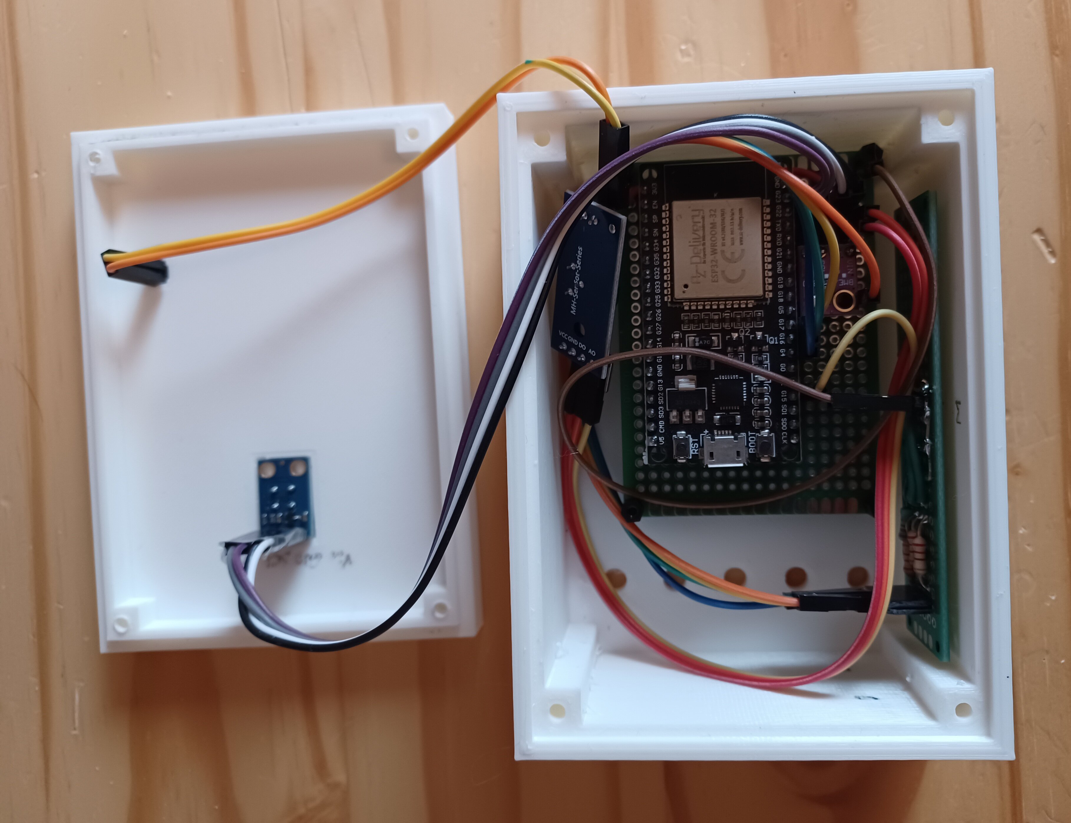

Encore une station météo sous Ascom.... mais avec son petit plus!

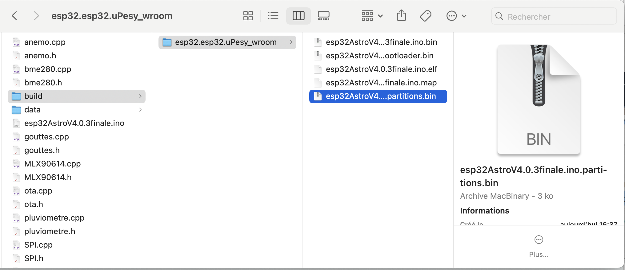

de toute façon j'ai tenté en OTA avec le .bin, mais j'ai fait une bêtise j'ai oublié de renseigner le réseau... du coup, hop démontage 😉

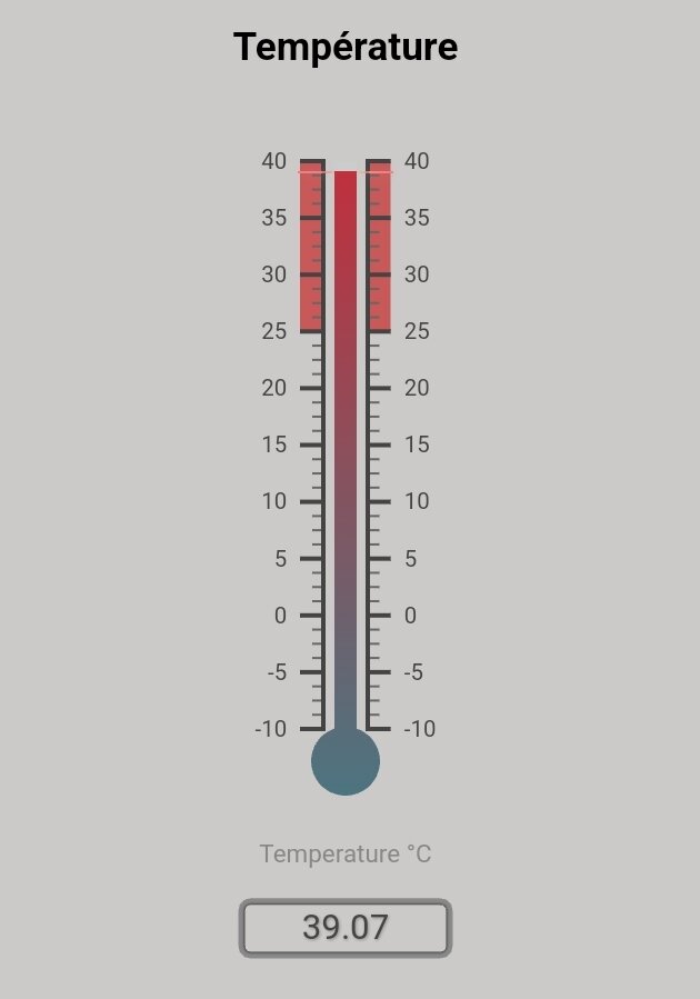

ceci dit, les valeurs cette fois sont normales, donc bien vu, la température était celle du mauvais capteur 🙂
les autres fichiers de plusieurs mega ne sont pas en envoyer en OTA donc?

Pour ma part il n’y a qu’un seul fichier crée, le meme meme nom que le ino mais en .bin, le 1er sur la photo
Et oui, j’ai oublié de le dire, il faut dans mes firmwares remettre ses ssid et password ainsi que l’ip et passerelle par defaut!

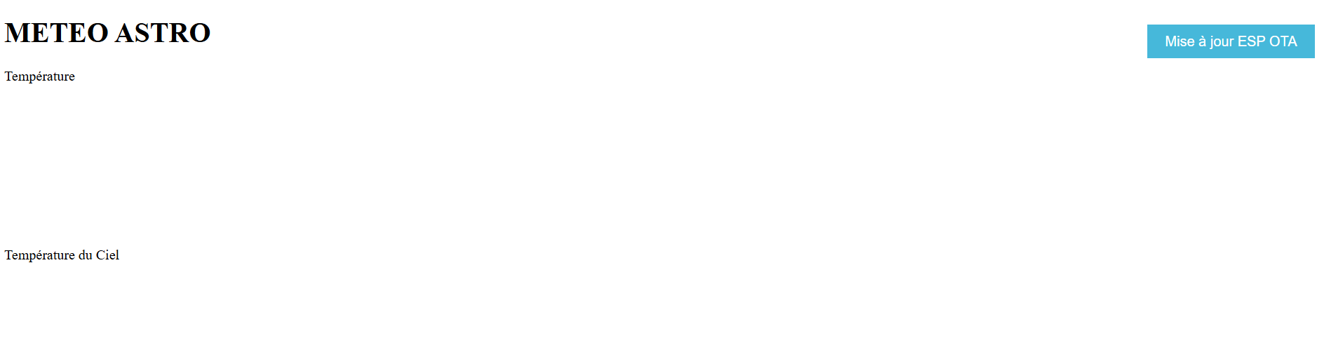

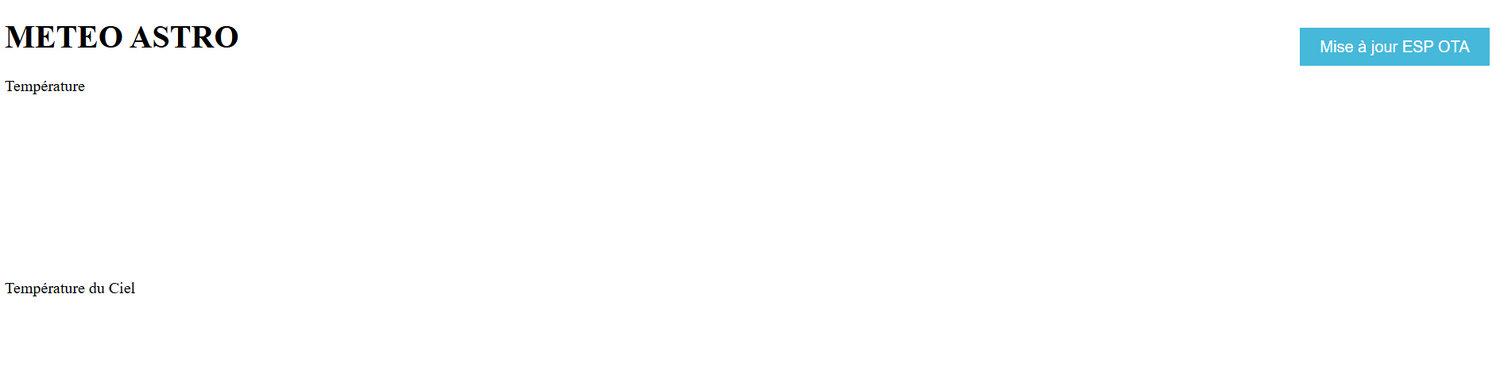

Alors du fait des incompatibilités de librairies et tout j'ai progressé mais je n'arrive toujours pas à visualiser les data sur la page web.
J'ai tenté une reconstruction progressive avec des  nouvelles librairies wifi, ESPAsyncWebServer, LittleFS, OTA, etc.).
Alors voilà où j'en suis :
- le projet compile (c'est pas mal vu ce que j'ai vécu depuis plusieurs semaines)
- dans la fonction getSensorReadings(), j'ai ajouté un Serial.println(jsonString); et je vois que je récupère bien les infos présentes
Par contre je n'ai pas activé toutes les mesures.
- la page web s'affiche (sans les data) et j'arrive à changer les valeurs kx car si je teste, je vois bien que ça change dans le moniteur série
Par contre si je charge la page index.html sur mon PC ça marche la partie graphique.
J'ai copié localement le script gauge.mini.js au cas où ce soit un pb de lien internet mais c'est pas mieux (sauf sur pc où le script local fonctionne)

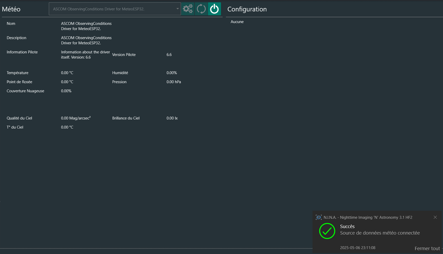

On voit ci dessous le changement de k3

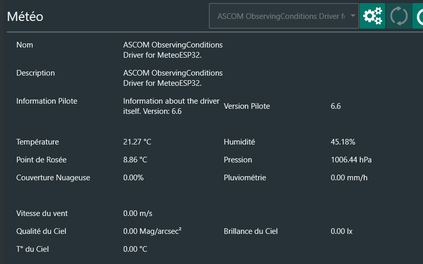

Je vois que j'ai aussi les data sur la page ip/ascom
Donc ça marche dans NINA
Auriez vous des idées pour faire fonctionner cette page web ? Je continue à chercher...

En fait j'ai trouvé tout seul !
Il manquait simplement ça dans mon code. Comme je ne l'ai pas vu dans le .ino que tu fournis, j'y ai pas pensé...
 server.on("/script.js", HTTP_GET, [](AsyncWebServerRequest *request)
    request->send(LittleFS, "/script.js", "text/javascript");
