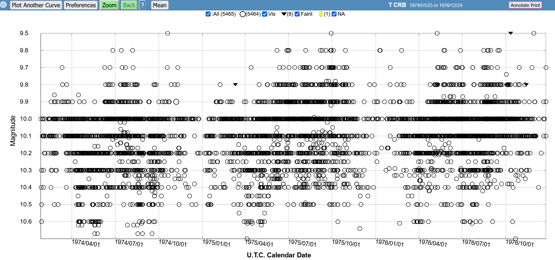

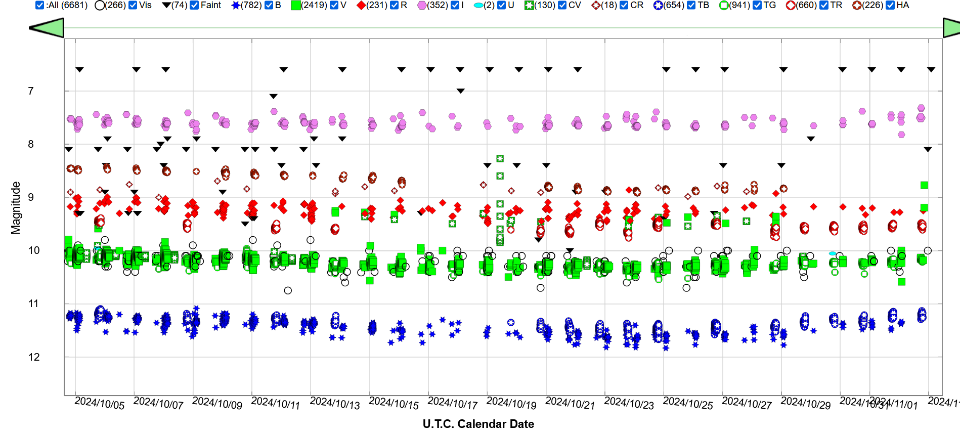

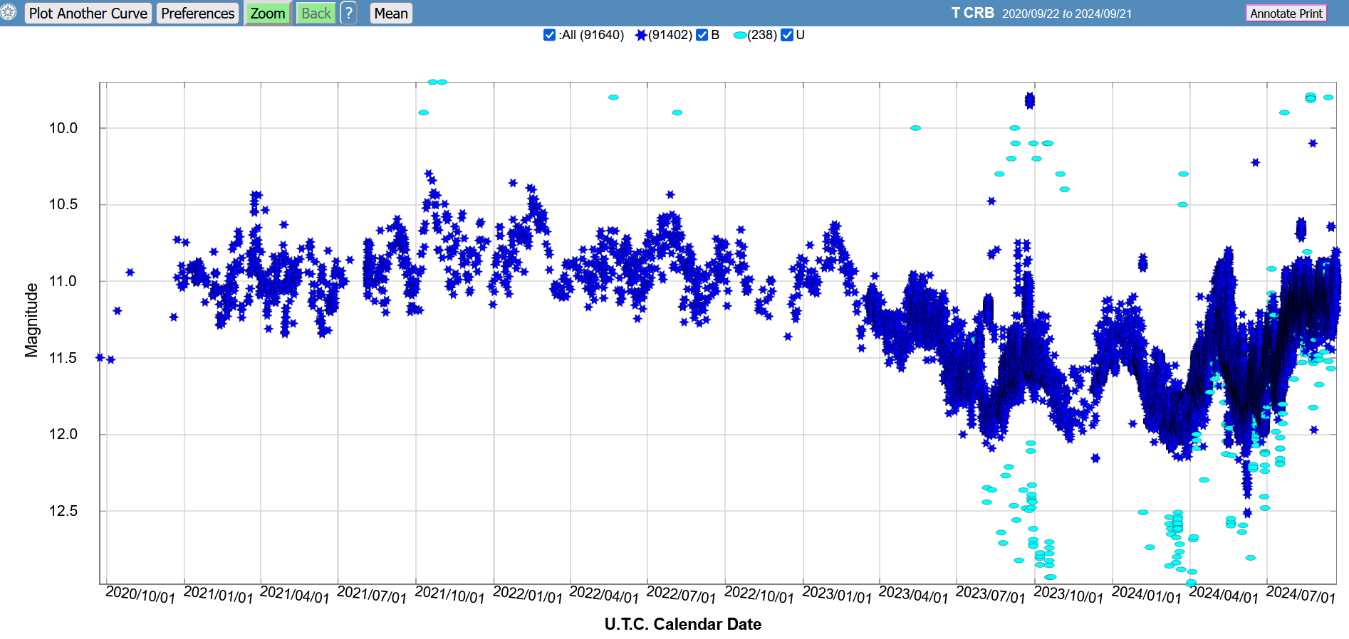

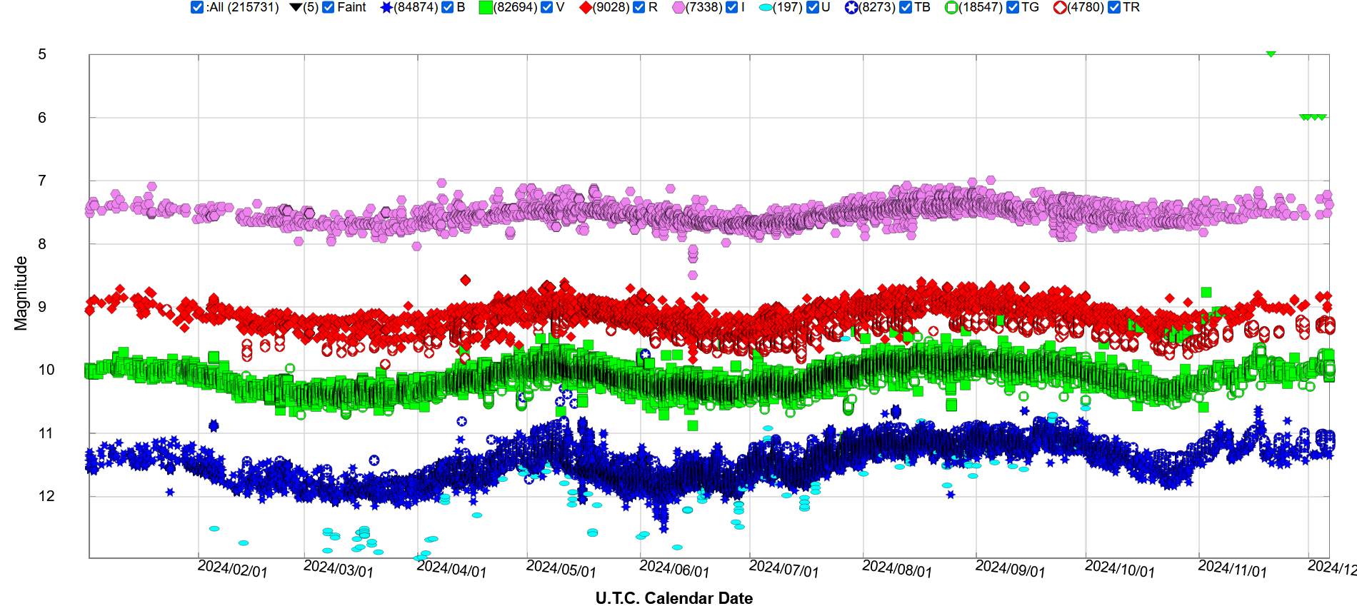

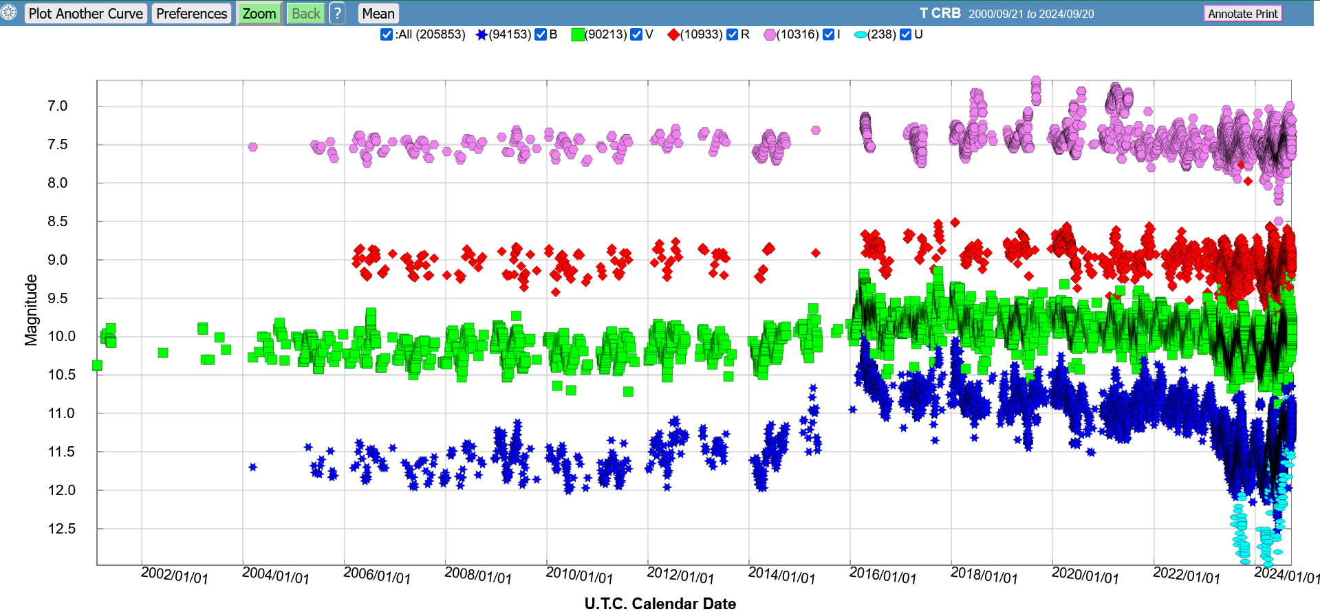

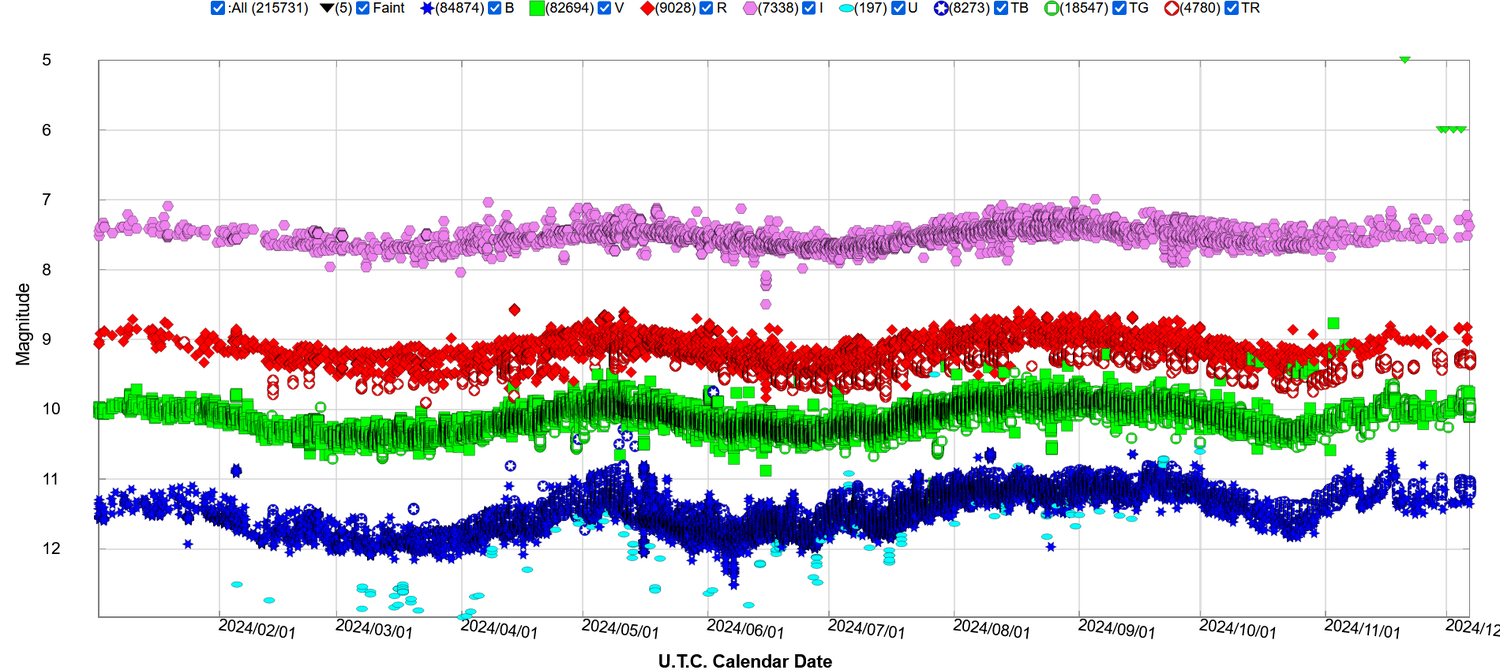

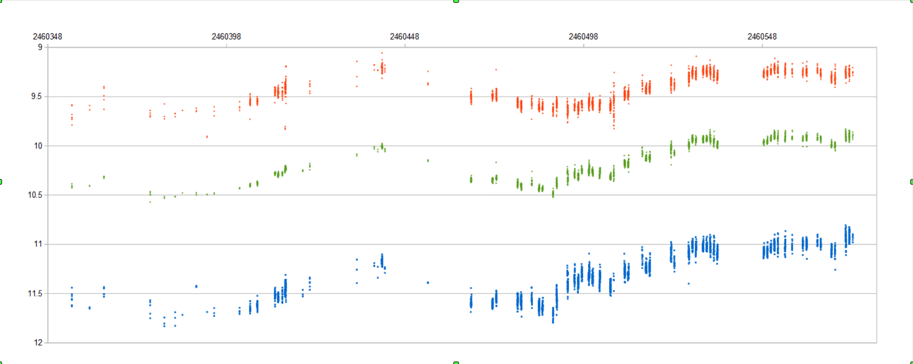

Salut Les astarms,

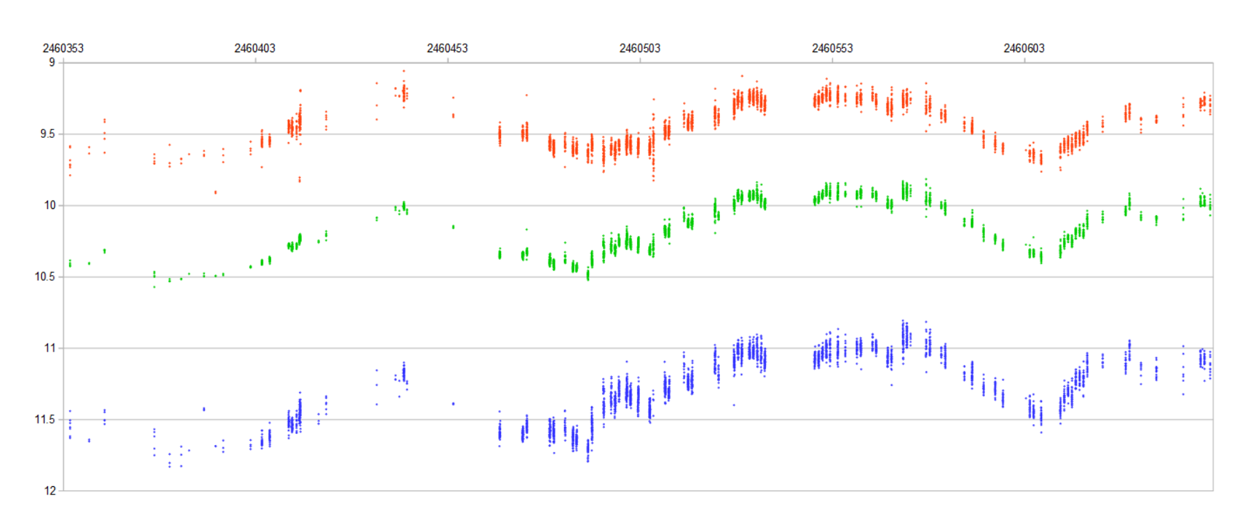

Petit point info sur T CrB, avec quelques graphs.
La courbe à l'APN, d'abord, avec des observations clairsemées, débutées en février, sous une météo peu favorable, à la L80 diaphragmée à 50, puis à 60, qui commence à prendre forme et montrer des détails intéressants.

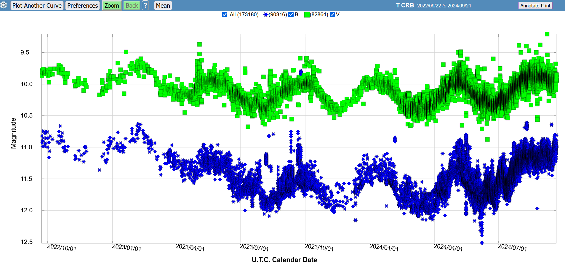

Ensuite, une courbe AAVSO montrant l'activité en I R V B et UV sur la période 2000-2024 ; un zoom sur les données B et UV sur 2020-2025, et pour terminer, un zoom en V et B sur deux ans (2022-2024).
On remarque pas mal de choses intéressantes. Un ressèrement des trois courbes, par exemple, sur le graph APN.
Sur les courbes AAVSO, on voit bien que les courbes R et IR sont à peu près plates, sur une longue période, même s'il apparaît une agitation plus sévère sur 2023-2024. Cela bouge davantage en V, toutefois, et beaucoup plus encore en B et UV, où on a une nette augmentation du flux.
Bien sûr, en UV, il faut prendre un peu de recul, car on n'a que très peu d'observations, et que celles-ci semblent un peu contradictoires. ll s'agit d'un type d'observation peu pratiqué, qui comporte des difficultés techniques : l'atmosphère absorbe beaucoup, ce qui n'aide pas, et puis l'étoile présente un flickering très important dans ces longueurs d'onde.
Autre détail intéressant : il existe une période assez bien établie autour de 228 jours, avec des sommets et des creux, certes pas toujours égaux en amplitude, ni très "à cheval" sur l'horaire, mais assez réguliers.
Après être passée par un sommet au début de l'été, la luminosité aurait dû commencer à diminuer en aout, pour accuser une nette baisse sur la courbe en septembre, ce qui n'est pas le cas. Cela continue de fluctuer, mais au sommet de la sinusoide. En V, on croit voir un début de baisse, peut-être, mais on ne discerne rien en B.
L'essentiel de la lumière bleue et de l'UV est produit au niveau de la naine blanche et du disque d'accrétion qui l'entoure, qui montre donc des signes d'échauffements. En UV, c'est très net : on est passé par un creux, avec une remontée spectaculaire derrière.
Je n'en mettrais pas ma main à couper, malgré tout, car au final, l'étoile fait bien comme elle veut, mais ça bleuit du côté de la naine, et l'éclat global du système monte. Affaire à suivre 😉
