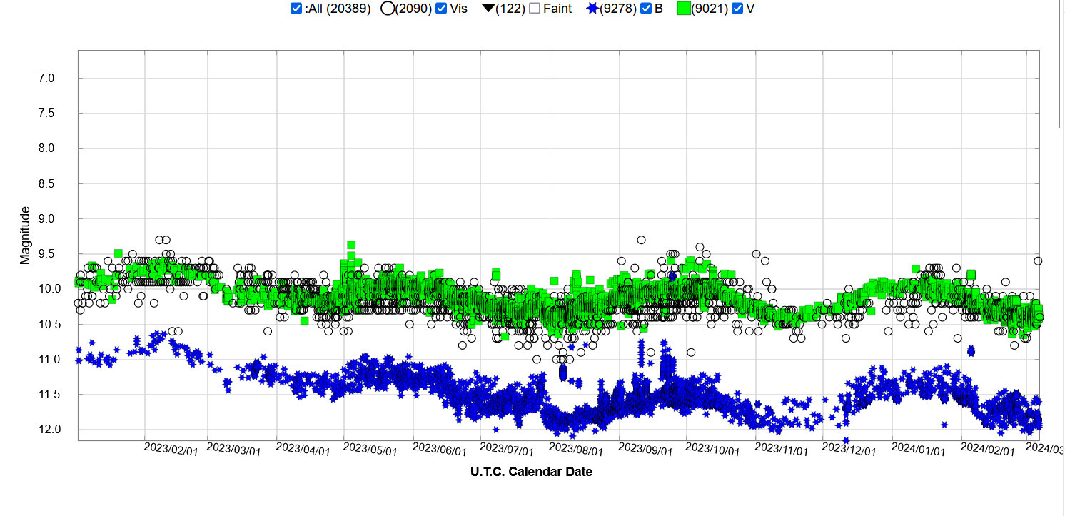

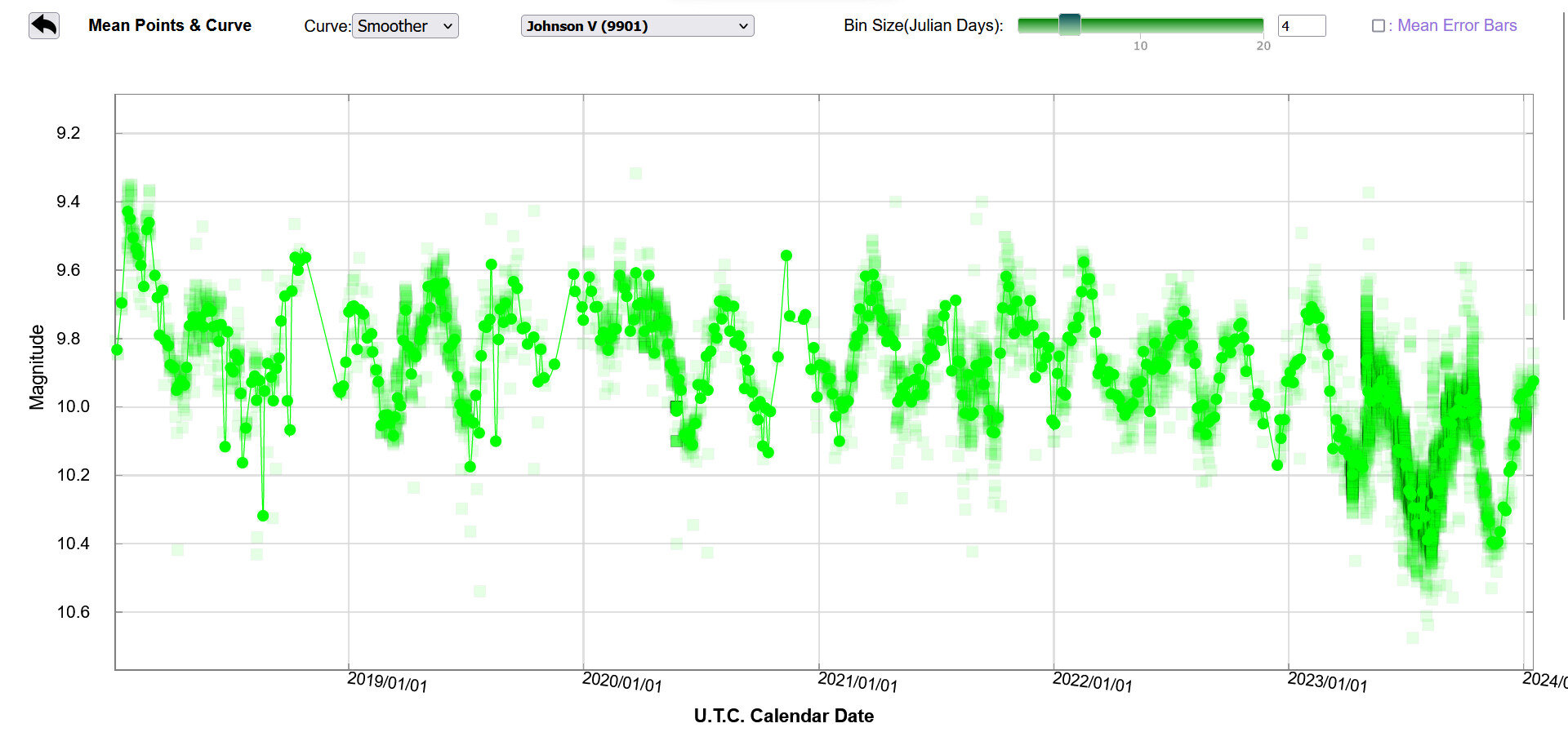

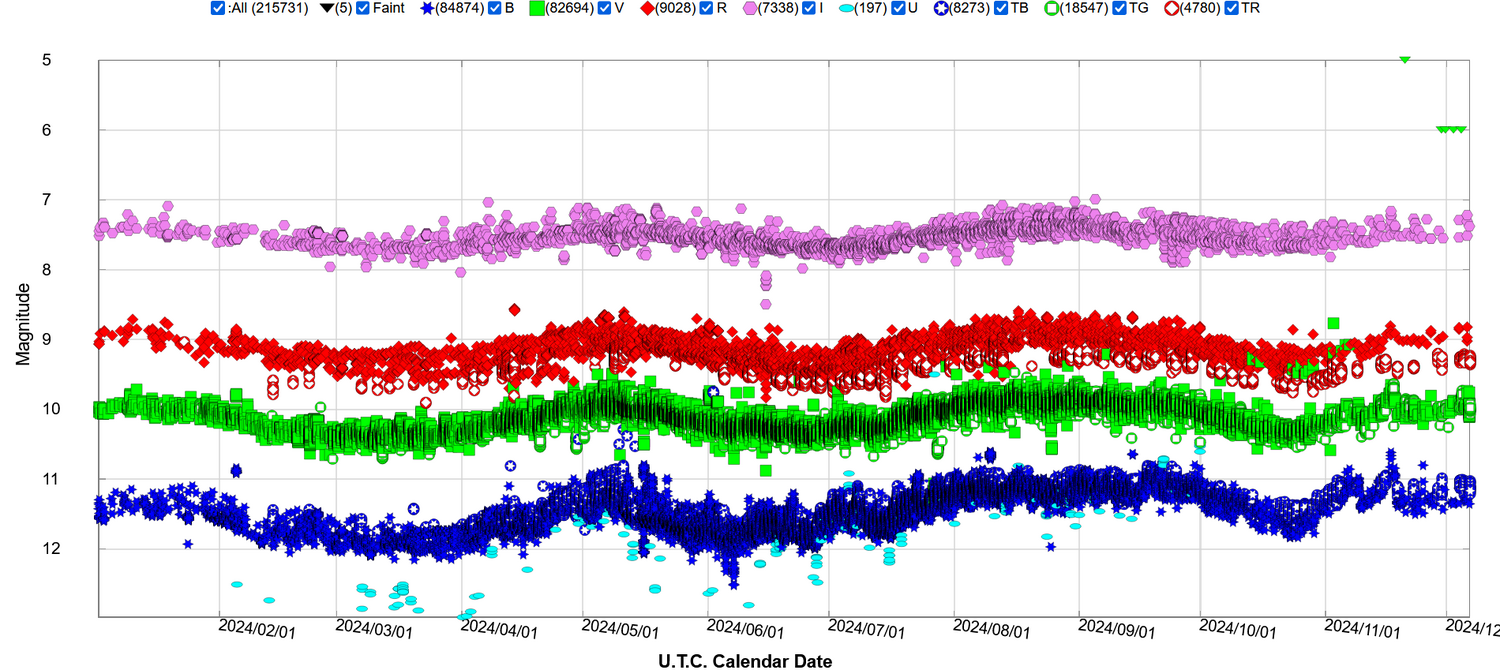

LC AAVSO. Le creux en W, synonyme de l'arrivée de l'éruption.
Je surveille l'étoile depuis début janvier à chaque occasion. Ça se fait bien avec une simple paire de jumelles, et à l'oeil nu, bien sur. Elle est visible, ou elle ne l'est pas.
Avec des 10x50, on voit très bien la zone où elle est située, sous un ciel moyen, mais sans apercevoir l'étoile, actuellement vers mag 10. En revanche, elle est très bien vue dans une paire de jumelles 11x70.
La constellation est visible en seconde partie de nuit pour l'instant, mais elle se lève chaque jour un peu plus tôt, et la situation s'améliore rapidement avec les semaines qui passent.
En imagerie, on a bien l'étoile (à magnitude 10) avec un objectif de 50 mm en deux minutes de pose à 5.6. La définition est suffisante pour des images souvenir, mais insuffisante pour produire une photométrie correcte à cette éclat. Par contre, si le feu d'artifice devait advenir, le champ serait correct pour avoir de bonnes étoiles de comparaison (ne pas oublier de défocaliser largement pour éviter la saturation des étoiles)

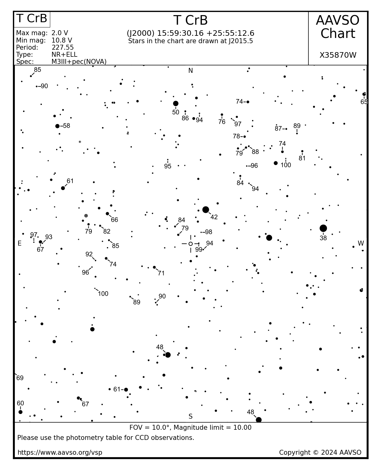

Cartes de champs, avec magnitude pour estimation visuelles (AAVSO)

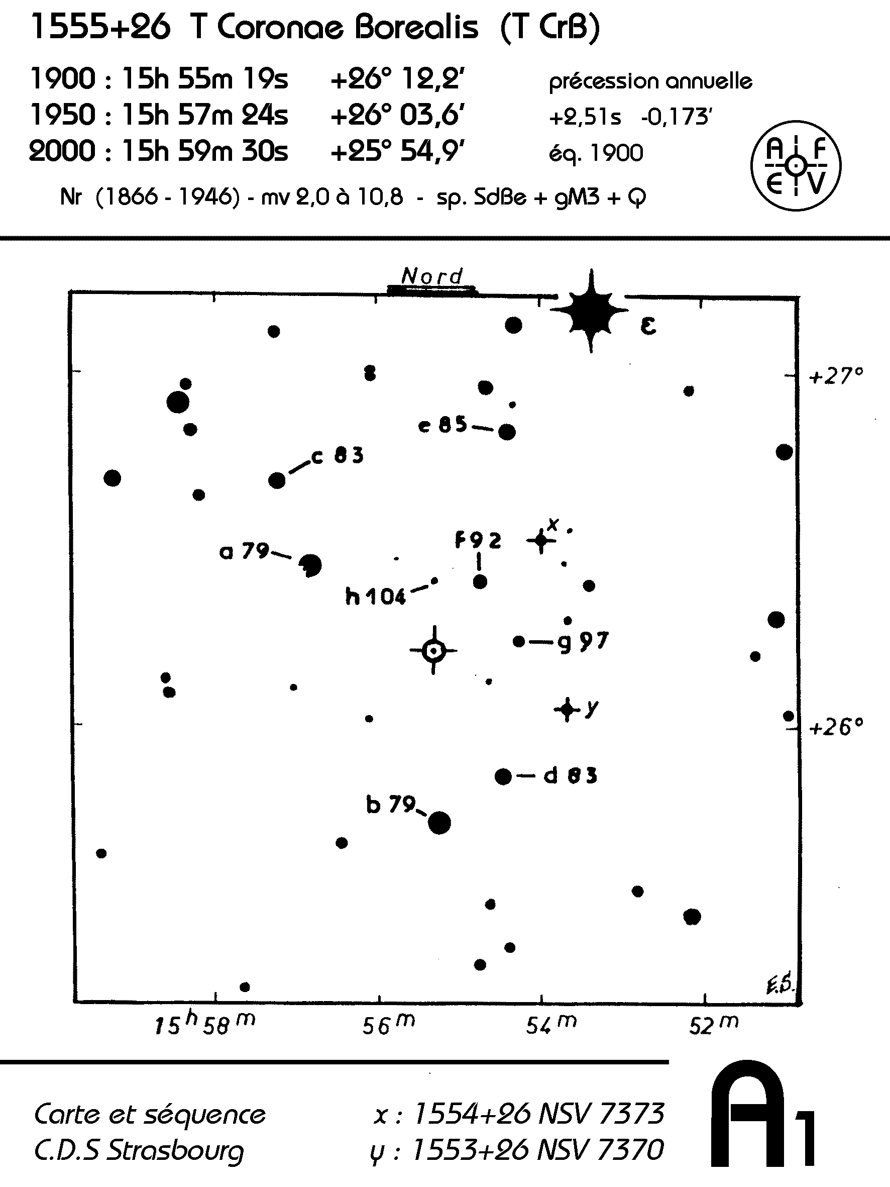

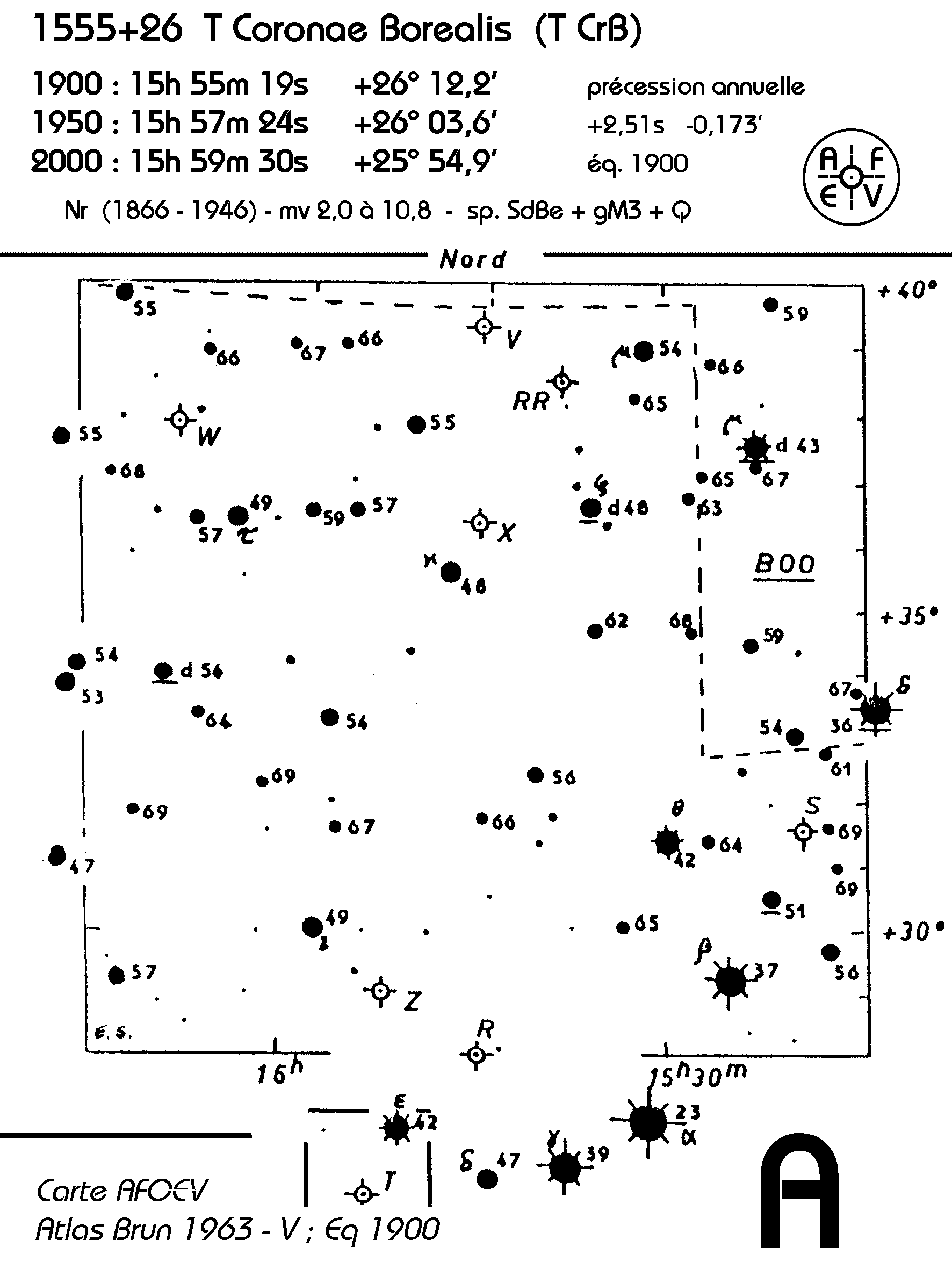

Les cartes AAVSO étant considérées comme "chargées" par certains variabilistes, je mets aussi celles de l'AFOEV plus anciennes, mais pour certains plus "lisibles".
T CrB est une grande "classique"...

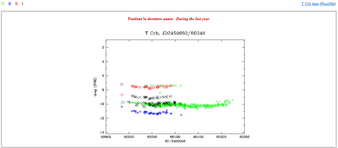

Données AFOEV et Observatoire de Strasbourg\CDS\François Ochsenbein

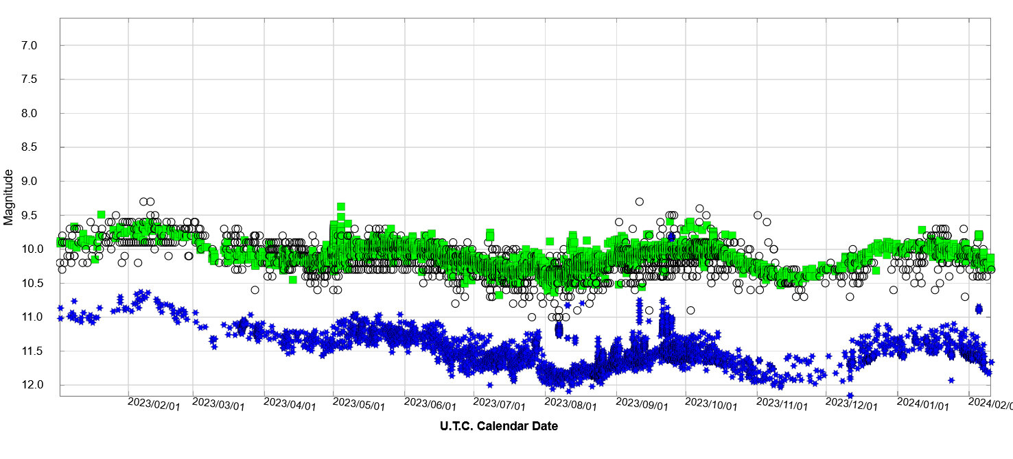

Très honnêtement, je dubite pas mal aussi concernant cette affaire. Néansmoins, après avoir lu je ne sais combien d'études sur le sujet, je penche malgré tout vers le côté optimiste de la force. Il n'y a pas que des correspondances comportementales entre la courbe des années 1930-1940 et celles de ces dernières années qui entrent en jeu ; il y a aussi des calculs de transferts de matière de la géante rouge vers le disque d'accrétion qui entrent en jeu, et des facteurs spectroscopistes.

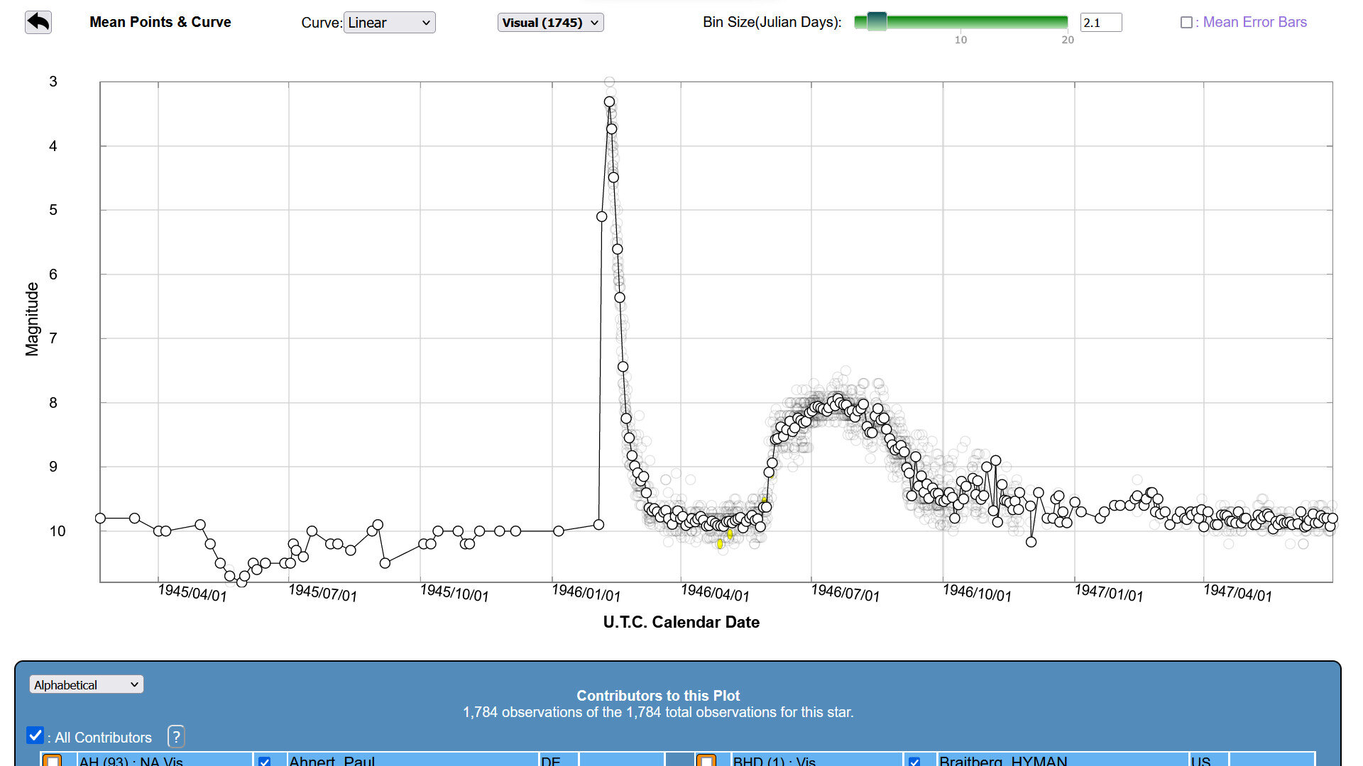

En 1945, on a deux points en visuel à 10.8, quelques points à 10.7, et le reste des mesures demeure dans les 10.5 et 10.6 et plus haut ; ça n'est pas descendu très bas, en fait. Et à 10.4 - 10.5, on y est sensiblement déjà depuis juin 2023.
En B, la baisse a été plus importante encore : 11.7 à 11.8. La naine est peut-être "bouchée" par de la matière ?
Actuellement (depuis la première semaine de janvier), on est reparti pour une nouvelle demi période  sinusoidale de 114 jours, à la  baisse, donc. Cette période se terminera vers JD 2 460 428, soit le 27 avril. Pas certain que ça change grand chose, car l'orbite est circulaire, mais on verra bien. On pourra toujours voir jusqu'où ça va descendre dans l'intervalle.

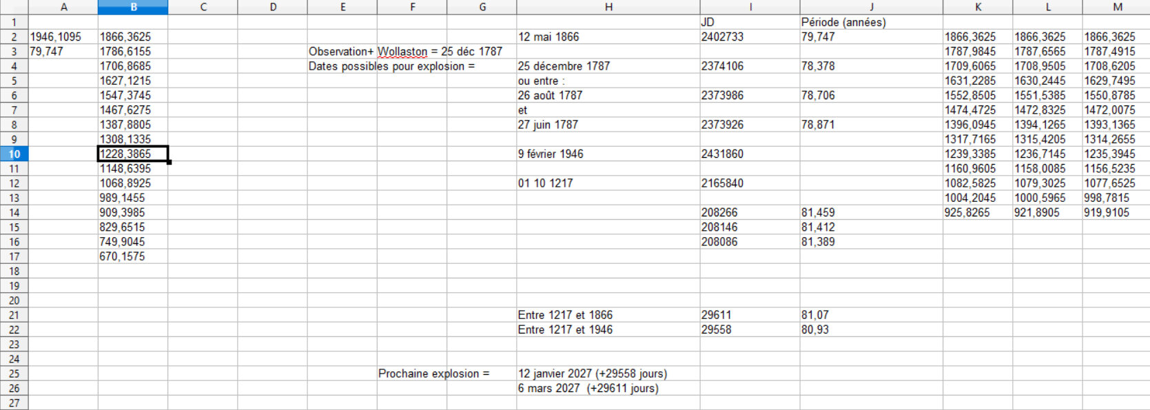

Après, je me suis aussi penché sur la question de la périodicité des phénomènes cités par Schaefer (copie de ma feuille de calculs ci-dessous).
Pour une observation de la nova à mag 7.8 +- à noel 1787, il a fallu que l'étoile explose soit dans la première quinzaine de décembre de cette année là, soit dans le courant de l'été précédent. Des époques de l'année qui ne sont pas défavorables à de telles observations.
On peut toutefois s'étonner de ce que Wollaston choisisse fin décembre pour effectuer des cartographies de routine de la Couronne Boréale à un moment de l'année qui n'est tout de même pas le plus optimal pour cette constellation qui fait du rase mottes sur l'horizon nord. Loin s'en faut.
Et s'agissant de l'année 1217 AD, et bien ça ne colle pas du tout avec une périodicité de 78-79 ans. Il faudrait forcément considérer que la période a été plus vers 81.5 - 82 ans avant 1787, en moyenne sur 9 cycles, pour que ça fonctionne, et encore, puis est descendue brusquement à 78.5 ans entre 1787 et 1946.
Dans un autre papier, Schaefer explique justement que la période de récurrence diminue régulièrement de cycle en cycle (sans donner d'explication, il me semble, mais à vérifier). Alors, encore une fois, pourquoi pas ? je ne suis pas un spécialiste ;-)
Mais en tout état de cause, et dans l'attente de plus de données, je vois plus un retour de la nova vers 1228 que 1217.

Salut tous,
Petit point mensuel, avec la courbe AAVSO, de janvier 2023 à début mars 2024. On est dans le creux de la vague, au minimum des minimums, depuis très longtemps. W&S.
Sinon, dans le British Astronomical Association Variable Star Section Circular du mois de mars, qui vient d'être rendu public, pas mal de place dédiée à T CrB.

J'ai fouillé la base de données de l'AFOEV où l'on trouve les observations de 1946:
BT=31864.1300   4.4 Z
BT=31864.1400   4.7 Z
JO=31865.1700   5.0 Z
BDC31865.69     4.79
JO=31867.1900   5.7 Z
BDC31869.62     7.14
JO=31873.1800   7.6 Z
BDC31876.4    : 8.8
BT=31879.1600   6.5 Z
JO=31882.1500   8.2 Z
JO=31883.0200   7.6 Z
JO=31886.1600   9.3 Z
JO=31887.2000   8.6 Z
JO=31888.1600   9.6 Z
ONR31889.48     9.50
BDC31889.48     9.49
La première observation correspond au 12 février avec une magnitude de 4.4.  La première observation française enregistrée est due à l'astronome bien connu  Charles Bertaud (sigle BDC) le lendemain.
Ce qui est intéressant, et que l'on ne voit pas dans le magma de l'AAVSO, c'est que la descente en magnitude n'a pas été régulière voire chaotique: on a une remontée à 6.5 et une autre à 7.6.  Je ne doute pas de la qualité de ces données puisque les observateurs sont des pointures comme Frank Bateson (sigle BT=) et Albert Jones (sigle JO=, recordman mondial avec plus de 500 000 observations visuelles à son actif!).
Cordialement.
