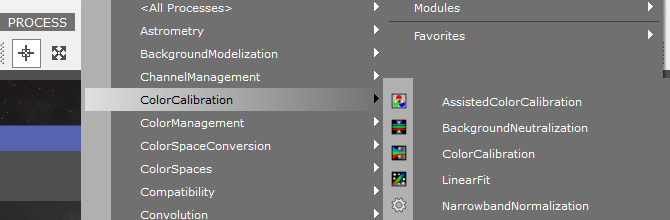

Le 11/02/2024 à 10:45, 180Vision a dit :
Masquage de la rosette via ACDNR
Hello, je relis en détail ton traitement, et je bloque sur ce point. Tu utilises ce process pour créer un masque ?
Salut.
Oui !
Dans la partie basse de ACDNR, tu peux créer un masque en mode "preview" (et c'est ce masque qui est en relation avec la coche "lightness" du même outil).
Si tu appliques/valide la fenêtre, le masque est créé dans l'image de référence (qu'il faut du coup avoir cloné avant évidemment :) )
