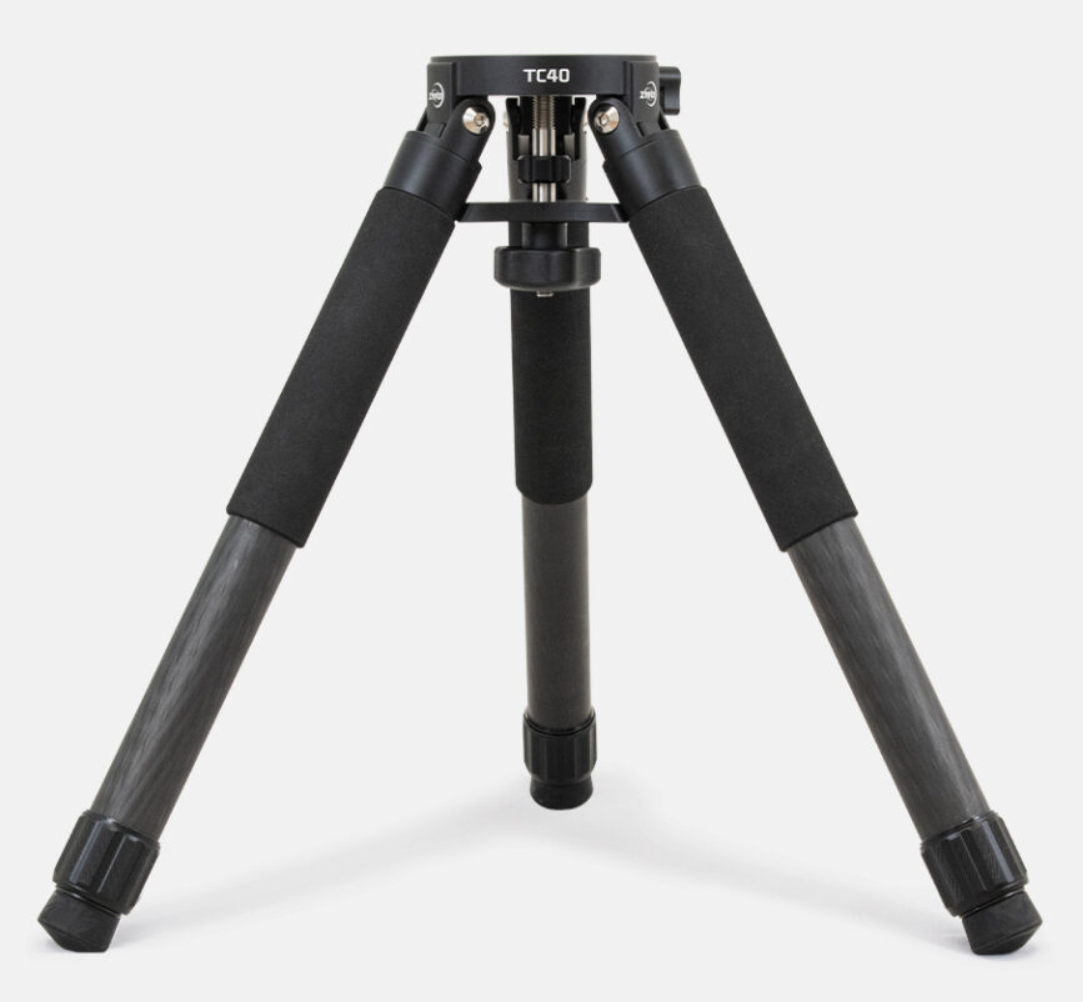

Le trépied TC40  des AM3 et AM5 mesure un peu moins de 65 cm replié mais ça va pas être très stable quand l'instrument passe sur le côté et probablement un peu bas. ZWO propose une rallonge..
image.thumb.png.f0e3a13b7b45643ceeccd1cadc46c609.png  image.png.1be596fb3139bb1ee99d23cad21f123f.png
C'est peut être du côté des colonnes qu'il faut fouiller, quitte à raccourcir une des trois pattes. L'ergot qui sert au réglage de la monture risque aussi de ne pas se retrouver au nord.
