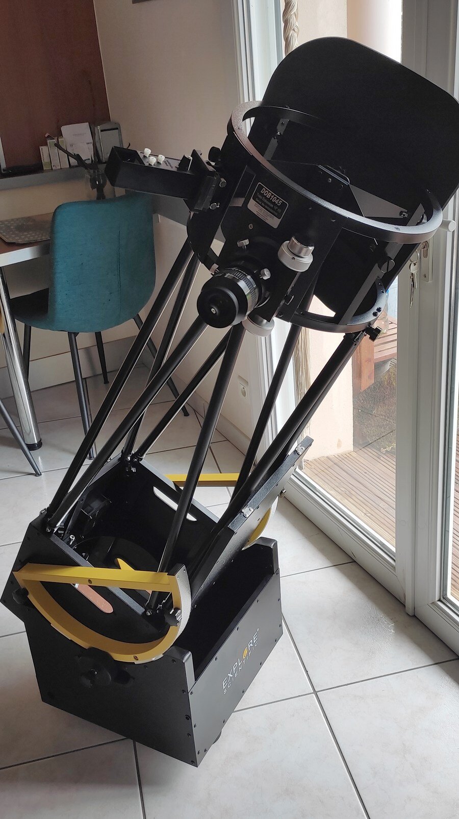

ES 254mm reçu et monté
Rachat d'oculaire ES :  28mm 68°, 16mm 68° et  8.8mm en 82°  (tout ça en promo)
Trouvé un Quickfinder Rigel d'occase à bon prix
Pareil pour un filtre ES UHS 2"
Par contre, je pense que je vais devoir prendre le kit de contrepoids ES car même avec le 28mm qui ne pèse que 465g, c'est limite à basse altitude
ça me permettrait d'utiliser le ES 30mm 82° (1kg...)
Je compte aussi tester avec mon smartphone l'appli "SkEye" qui semble suffisante pour un système Push To gratuit
Pas pu tester encore depuis que je l'ai reçu

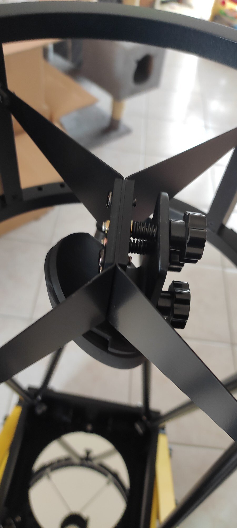

Bémol : En faisant la collimation à l'OCAL, le secondaire est trop haut par rapport au PO (pas centré) : on peut remonter un peu le PO mais ce n'est pas suffisant  (voir photo plus bas)
Le Secondaire est fixé sur un système particulier à 90°
On voit bien que le secondaire n'est pas du tout dans le cercle vert et que le reflet du primaire est limite au bord du secondaire
Pourtant en vérifiant avec mon oculaire de collimation, ça ne semble pas déconnant   :think:
J'ai contacté BRESSER pour une prise en charge, j'attends la réponse du SAV

il y a une heure, fcouma a dit :
Il n'y a pas besoin d'OCAL pour le voir. En effet le secondaire n'est pas en face du porte-oculaire, c'est le secondaire qu'il faut un peu redescendre (vers le miroir). Normalement il y a une grosse vis que l'on desserre pour faire bouger le secondaire et qu'on resserre une fois qu'il est à la bonne distance, sachant que les trois petites vis serviront ensuite à peaufiner. Mais là je me demande si le système n'est pas différent (vue la photo).
il y a une heure, 'Bruno a dit :
Oui c’est pour ça que j’ai supprimé ma réponse :D , sur celui ci on ne joue que sur le décalage du po :)
Le système est différent, pas de vis centrale pour débloquer le secondaire
Si des possesseurs d'ES de ce type pouvaient m'indiquer si leur secondaire est bien centré ...
à l’instant, adamckiewicz a dit :
Chose que j'ai déjà faite
ça confirme donc le souci de hauteur et même légèrement d'inclinaison du secondaire
Une solution serait d'agrandir les lumières pour le réglage du PO mais je vais attendre le SAV Bresser en espérant une prise en charge rapide
