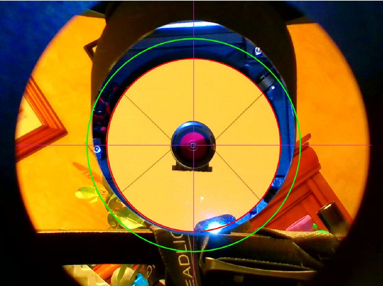

Non. L'axe majeur vu de l'avant du télescope ne pointe pas vers le PO.
Sur cette image:
Cela cause un léger décalage gauche-droite du secondaire quand on compense cela en inclinant différemment (il y a plus de place entre l'image du primaire et le bord du secondaire à droite qu'à gauche). On voit également que la silhouette du secondaire est un peu de travers.
Sur ce télescope par contre ça ne se règle pas, sauf en inclinant le PO pour compenser ça (ou en le décalant pour le mettre vers où l'axe majeur du secondaire pointe, mais il n'y a guère de réglage possible ici non plus).
Donc ici il faut changer l'inclinaison du PO pour qu'il pointe assez franchement plus vers le haut et un micropoil plus vers la droite. Et alors en recentrant l'oeillet sous la mire le secondaire et l'image du primaire seront plus concentriques. Mais il faut le faire avec le PO bien plus sorti, avec juste un anneau très fin entre l'image du primaire et le secondaire (sinon le réglage haut/bas sur cette photo sera faussé).
Une chose à retenir: ce  n'est pas un réglage critique. Si le champ pleinement illuminé est un peu décentré, ça n'a que très peu d'incidence sur la vue dans l'oculaire au plus grand champ (un côté du champ sera plus sombre que l'autre). Dès qu'on utilise des oculaires avec plus de grossissement cela n'aura plus d'effet du tout si l'erreur est minime.

Je laisserais comme ça :) . Et si on a les distance secondaire/foyer et taille du secondaire on pourrrait calculer le champ de pleine lumière et vérifier s’il y a soucis. Mais il me semble que le secondaire est déjà surdimensionné, donc ça doit pas poser de problème :)

Si tu veux, poste une image de ta collimation par un Ocal et on se fera un plaisir de te démontrer que (dans ta logique) tu as tort.
En soulignant en plus que le mouvement du secondaire en tendant les vis d’inclinaison n’est pas parfaitement selon les trois axes voulus, et que les puits fait par les vis — qui devraient avoir une pointe conique ou sphérique et n’en ont pas — dans le porte-secondaire ne permettent plus de se débarrasser d’une petite erreur de rotation.

J'utilise l'OCAL car il me sert pour mon setup astrophoto et ça permet de voir rapidement les effets de tel ou tel réglage surtout quand on est astigmate, hypermetrope et autre défaut casse-c***

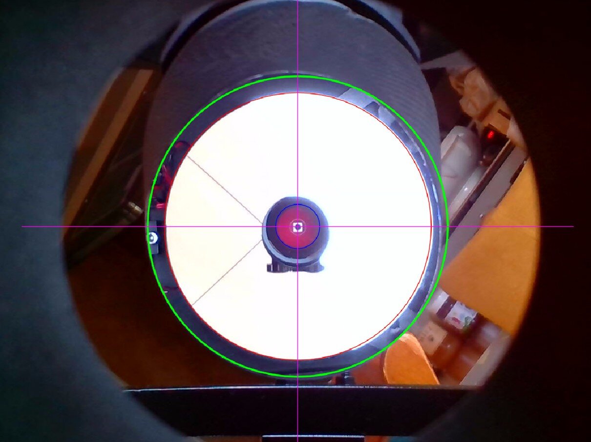

En suivant les conseils de @sixela , j'ai donc ajouté des rondelles afin de rehausser artificiellement le PO  (montage réversible au cas où)
Mais en lisant certains, pas sûr qu'une prise en charge du SAV soit bénéfique ... Sauf à changer la cage du secondaire et encore pas certain
Donc pour résumer mon bricolage :
3 rondelles en haut à droite et 2 en haut à gauche
Ce n'est pas parfait mais c'est bien mieux, même si le secondaire mériterait une légère rotation
Réglages fait à l'OCAL et vérifié avec mon cheshire

Il est utilisable tel qu’il est maintenant; la position du secondaire n’a pas d’influence sur la collimation axiale.
C’est à l’utilisateur de décider si le décentrage du champ pleinement illuminé (qui est exagéré dans la photo prise trop près du secondaire) le gène assez pour bricoler ou pas.
