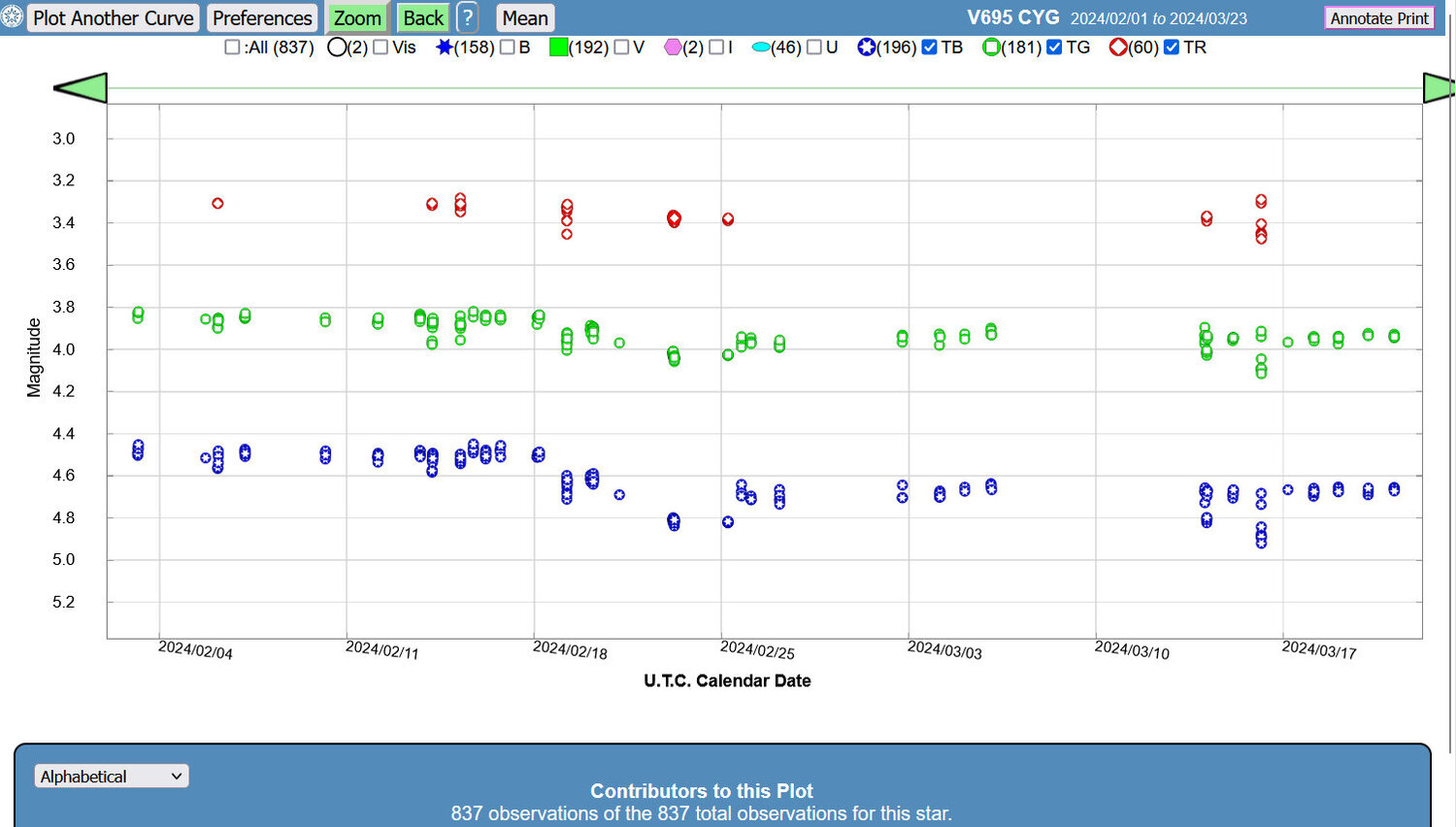

L'éclipse a donc commencé aux environs du 17 février, et devrait se terminer vers le 20-23 avril. On est actuellement à mi parcours, au fond du creux donc. Le delta est plutôt faible, mais on voit bien la baisse de lumière sur la courbe.
C'est fait avec de tous petits moyen, et quasi n'importe qui peut le faire.
Sur les courbes ci-dessous, tirées de l'AAVSO, je n'ai gardé que les data faites à l'APN. Il y a donc Wolfgang Vollmann, et ma pomme. Wolfgang qui observe avec un objectif de 50 mm, et des poses de 15 sec, une dizaine à chaque fois, moyennées, et en ce qui me concerne, une vieille lunette achro de 80/400 diaphragmée à 50 mm, poses de 120 secondes, très défocalisée, ce qui est plutôt efficace, quand le ciel veut bien collaborer.
On voit très bien que la baisse de lumière est faible en rouge, modérée en  G, et bien plus marquée dans le bleu. Le compagnon éclipsé est une naine bleue qui disparait derrière une étoile rouge.
