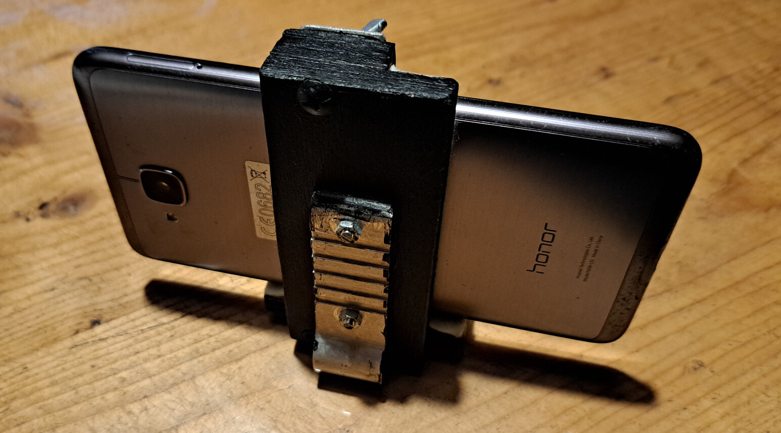

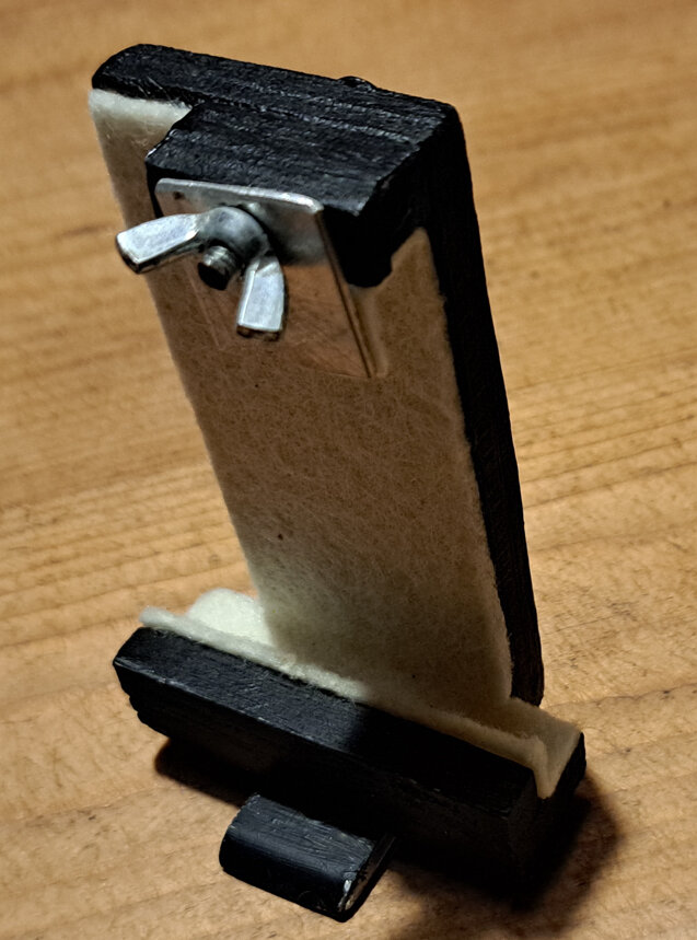

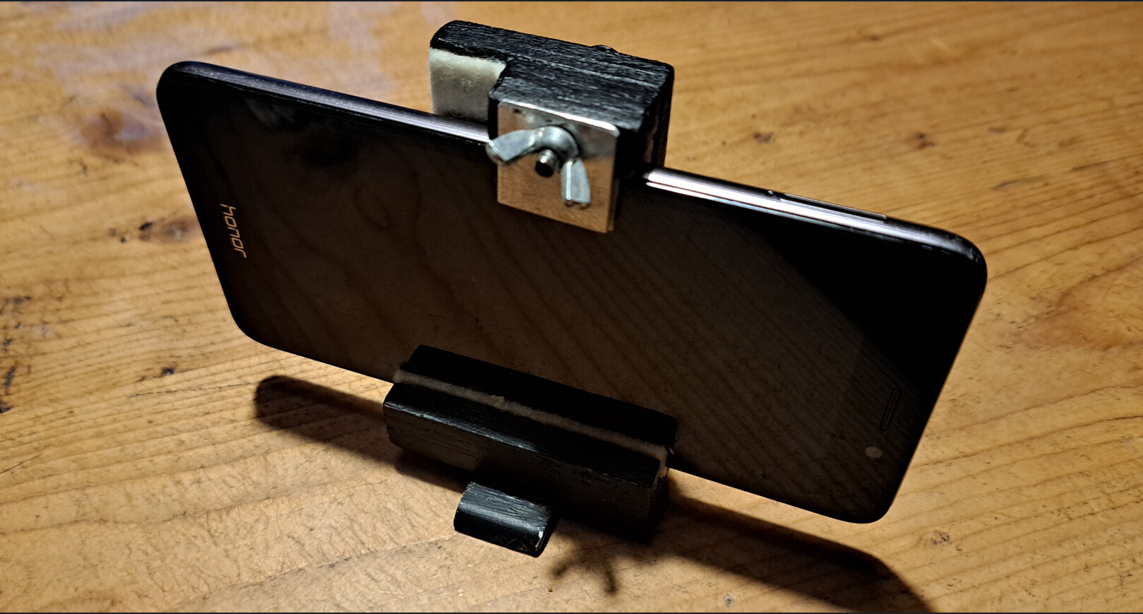

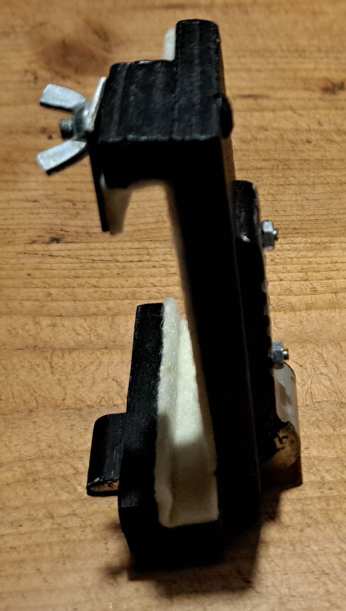

Avec un peu d'huile de coude, ça se fabrique facile.
Trois coups de scie, une peu de peinture, de la feutrine.
Pour le pas de vis kodak, soit on a des tarauds, soit on fait un avant trou dans l'alu, et ensuite on passe en force une vis kodak.
Ici, un avec un vieux portable. Mais ça passe aussi avec des samsung derniere generation.
Image4.jpg.625df7302cad4388b0ecb9a3428bbd9a.jpgImage5.jpg.d2e933839d1271c3adf44c31f6c58d6c.jpg
