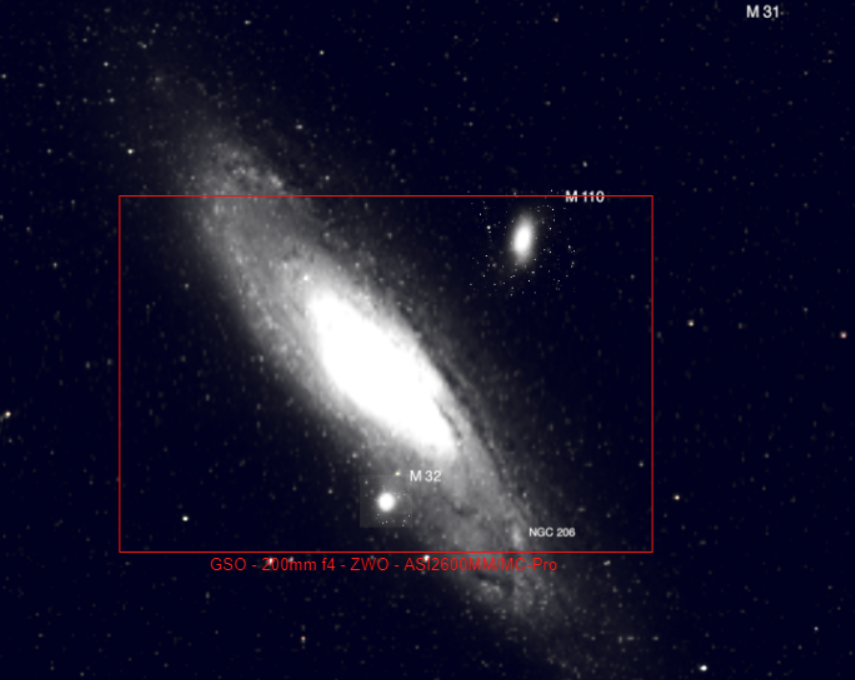

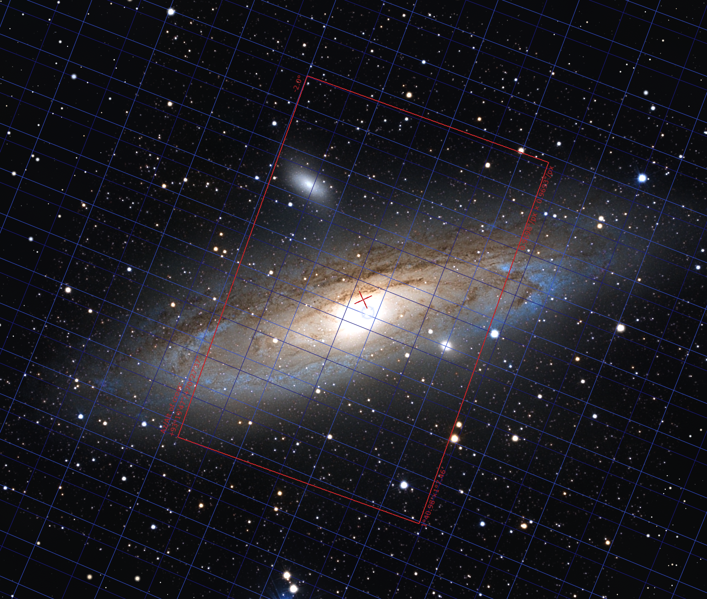

Je te conseille de faire des simulations de ce que ça pourrait donner avec la focale de l'instrument et les dimensions du capteur choisis avec Stellarium par exemple.
M31, M33, M101, M51, le trio du lion (M65, M66, NGC3628), M81/82, NGC891.. Une fois les quelques grandes galaxies photographiées il est possible que tu considères la focale de 800 comme un peu courte sur ce domaine avec ce type de capteur (pixels de 3.8µm). C'est évidemment une supposition de ma part..

il y a 46 minutes, krotdebouk a dit :
Question de néophyte total : les simulations avec Astronomy Toolshttp://astronomy.tools/calculators/field_of_view/ ) sont-elles représentatives de la réalité ?

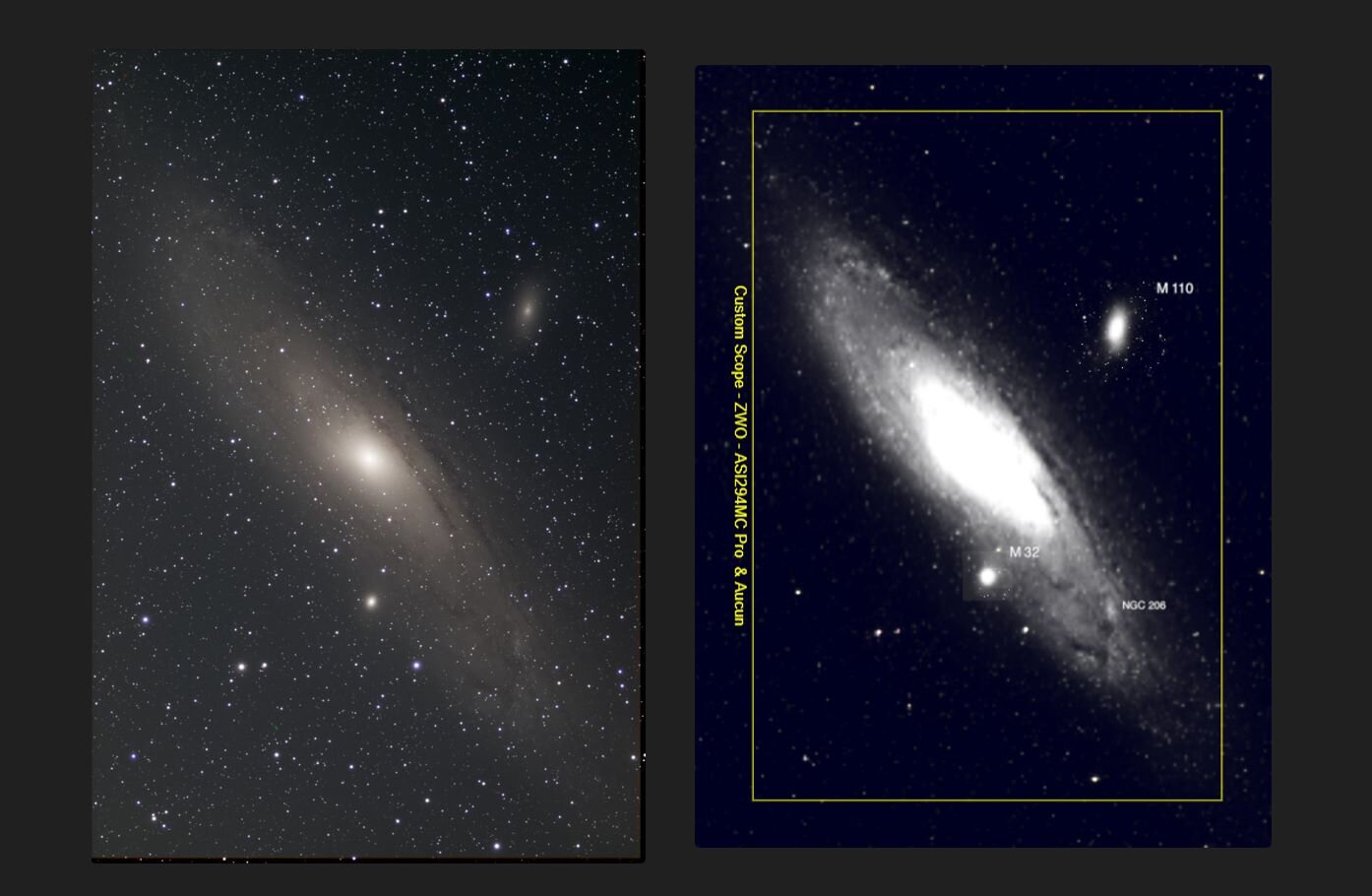

il y a 48 minutes, Le Gnou a dit :
Ca m'a l'air puisque ça colle assez bien avec les simus de Stellarium qui pour moi sont fiables. Exemple avec le même setup :
