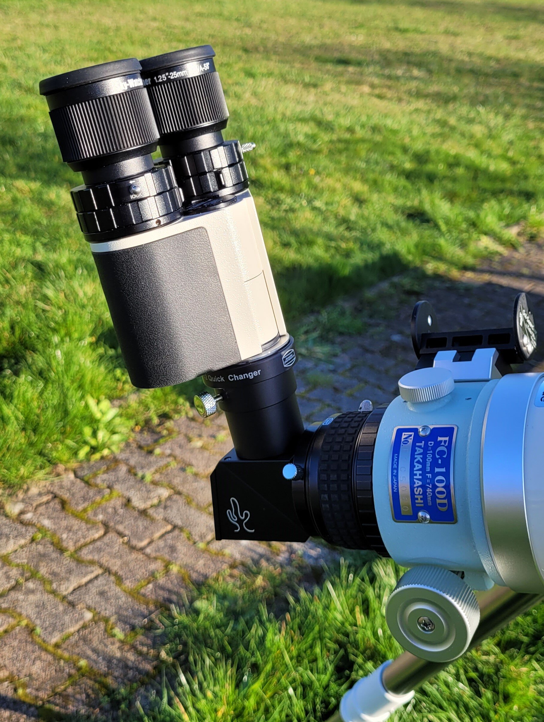

J'ai cette config : lunette de 100mm -> hélioscope de herschel lunt 31.75mm -> filtre polarisant variable -> tête bino  -> glasspath -> oculaires Skywatcher 58° ou Pentax XF 60°, et le soleil est d'une blancheur éclatante, surtout sans le filtre polarisant. D'ailleurs sans lui, je le trouve trop lumineux, c'est limite inconfortable d'observer sans. Avec le polarisant variable bien réglé, on aperçoit encore mieux les détails je trouve, et la granulation est bien visible, avec des zones plus claires ou comme si le soleil se fissurait, c'est juste magnifique. En tout cas c'est d'une finesse dans l'hélioscope, surtout dans les grossissements entre 50x et 80x je dirais.

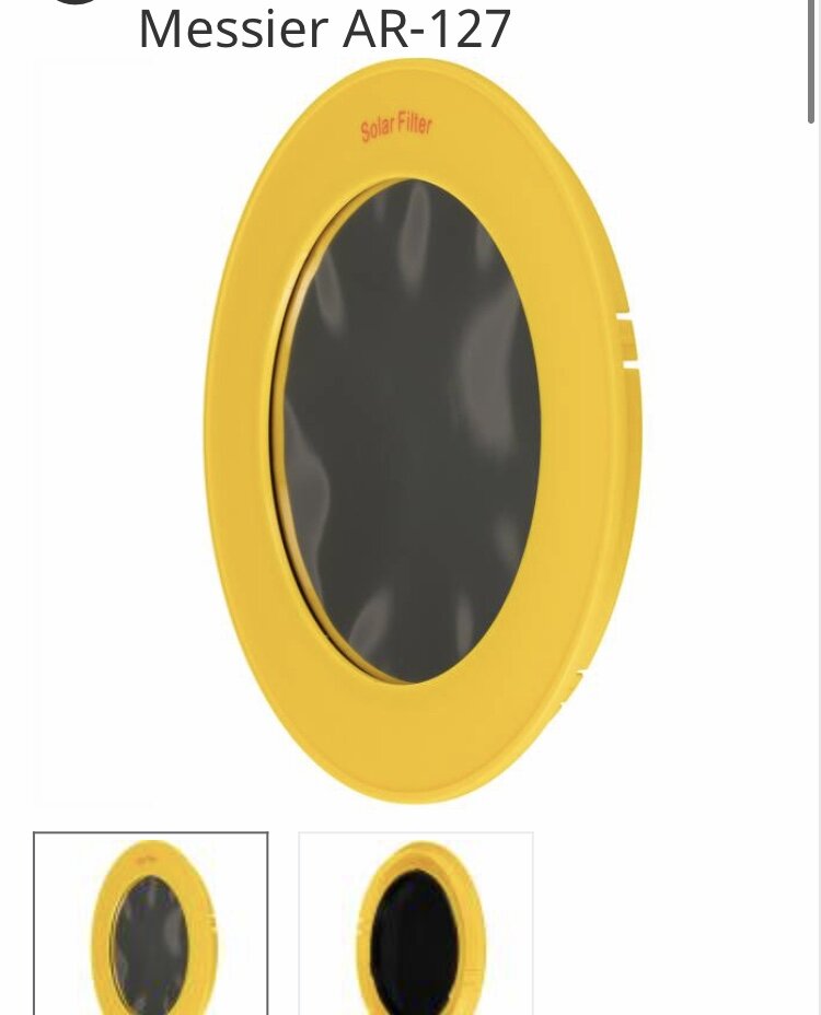

j’ai une achro Bresser 127/1200
Clairement,
j’ai été agréablement surpris du résultat obtenu avec le filtre solaire fourni avec
cette lulu ! (cf photo en illustration)
granulations , différentes taches
étaient au rdv
certes , ça n’est pas du niveau du Pst que j’ai eu la chance d’avoir (vendu par manque de temps)
Je préfère l’observation du soleil avec ce genre de lulu plutôt qu’un mak avec l’astrosolar

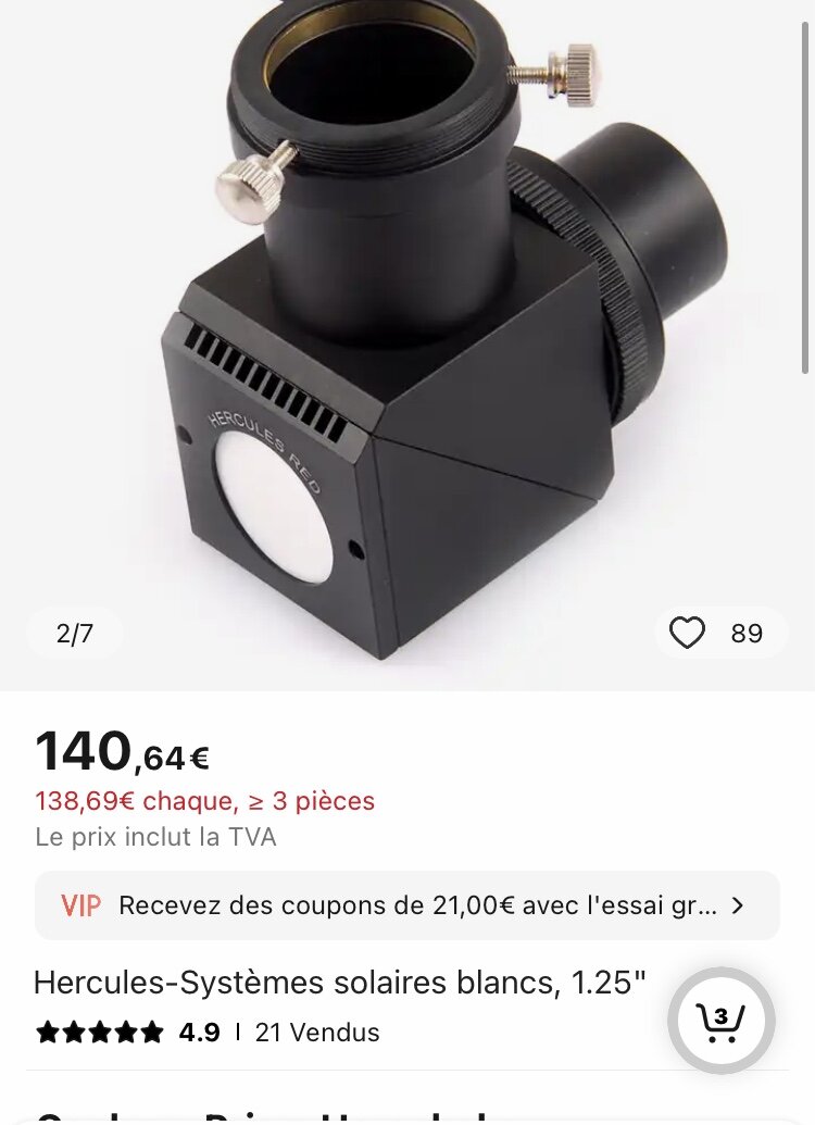

j’avais le Lunt Herschel avec baader continuum mais jamais testé pour le vendre en financement du Pst ..
maintenant évidemment je regrette
car en plus ça a augmenté ! :bang:
alors je me pose la question si ça vaut le coût d’en racheter un autre !
(sur AliExpress il y en a et apparemment il est bien noté)
Il y a 21 heures, LeDob300du83 a dit :
Je n’ose pas acheter sur ce site et pourtant les prix sont en général vraiment moins cher et comme tu le dis Dob, tout augmente sauf le salaire :)
Je sais pas si je fais bien ou pas de ne pas profiter de ces prix ? Trop trouillard de me faire avoir peut être sans raison?
Qu'en pensez vous les ami(e)s ?
(Pi et sans vouloir faire de pub, tu as un prisme de Herschel ts à 160 e chez pierro.)
Bien astronomiquement
FRanck
Modifié par fdudu
Le mieux, c'est d'essayer. J'ai vu des prismes qui fonctionnaient mais de piètre qualité. J'en ai vu d'autres qui frisaient la merveille. Je ne connais qu'un endroit qui offre cette possibilité ; vous aussi je pense ...

Il y a 2 heures, fdudu a dit :
Prix raisonnable :)
merci Franck 👍
