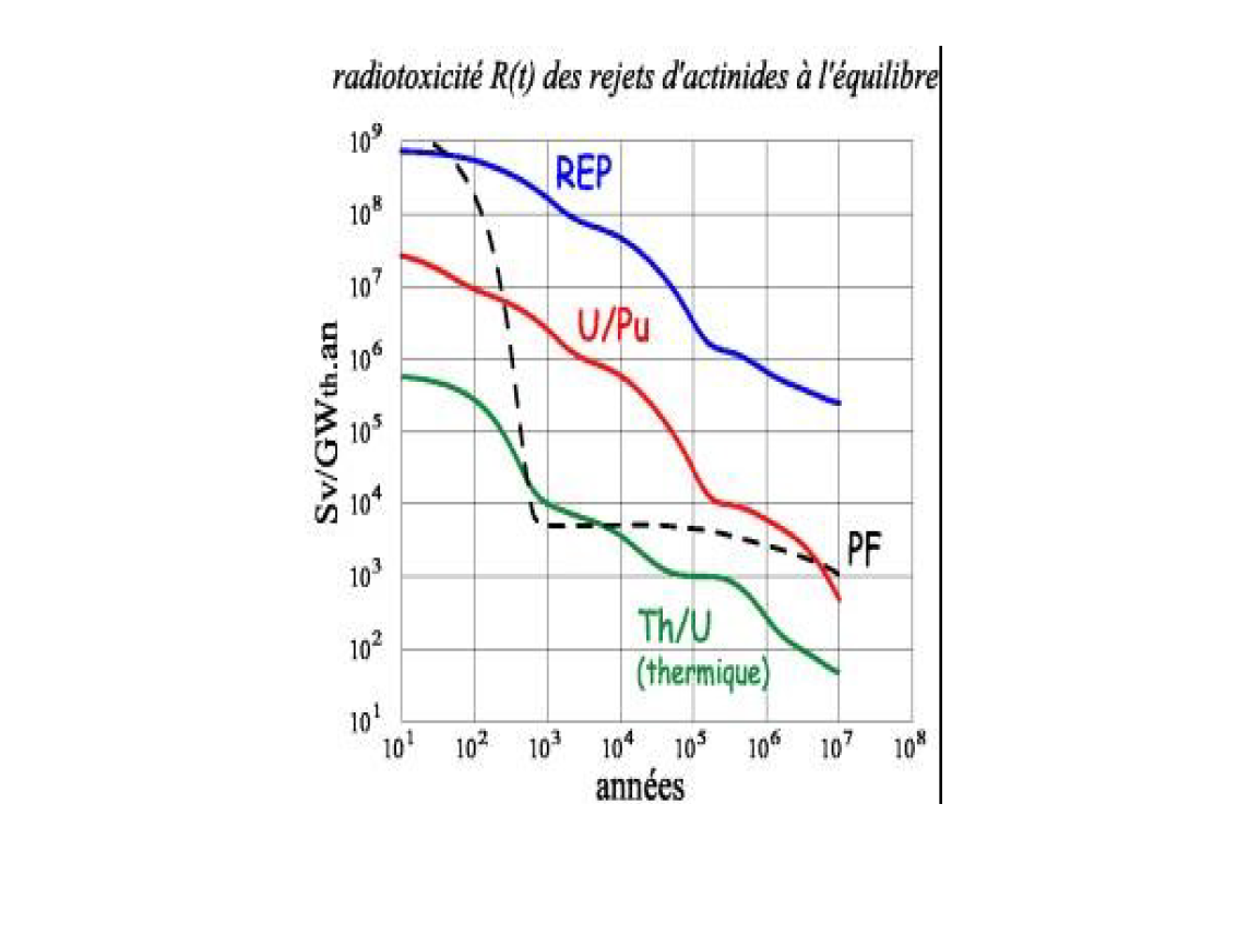

A la page 9 de l'article nous lisons :
Citation
L’utilisation du cycle thorium-uranium est encore plus favorable de ce point de vue, car le thorium 232 ayant un nombre de masse de six unités inférieur à celui de l’ uranium 238, la production des actinides mineurs (Neptunium, Américium, Curium), à l’origine de l’essentiel de la radiotoxicité des déchets du cycle uranium plutonium, est fortement réduite. La Figure 3 montre que la radiotoxicité des déchets du cycle
Ce passage, là aussi scientifiquement très juste, la surgénération produit moins de déchets actiniques radiotoxiques "évacuent" magiquement la chimio-toxicité de ces mêmes atomes, graphique à l'appui :
Vous noterez avec intérêt l'abscisse de ce garphique. C'est l'échelle des temps. Elle n'est pas linéaire, c'est une échelle logarithmique très favorable à l'argumentation. Si on n'y prête pas une attention suffisante, on note que la décroissance radio-toxique est sur une pente de 45°, faisant ainsi planer un doute favorable, celui d'une décroissance rapide. Remettez ce graphique sur une présentation linéaire, vous vous apercevrez alors qu'à l'échelle humaine, 100 ans, la décroissance est insignifiante.
Mais surtout n'oublions pas que la chimio-toxicité, elle ne varie pas et demeure à un niveau létal pour le vivant.
Finalement que faut-il retenir de cet article ?
Peut-être aujourd'hui l'inverse de son objectif initial de 2010 (? sans date annoncée je pose cette date car les chiffres utilisés sont juste antérieurs, 2009) : le nucléaire est une impasse technologique à partir de maintenant (ces quatre derniers mots sont majeurs). Cet article démontre que les réacteurs classiques REP ne trouveront pas la ressource suffisante en uranium dans l'avenir, si nous multiplions les réacteurs à un niveau suffisant pour limiter les bouleversements climatiques à ce qu'ils seront au terme de leur construction, soit au moins 25 à 30 ans sur l'ensemble de la Planète,  pour avoir une portion suffisante d'électricité nucléaire afin de stabiliser la production de CO2. Les auteurs ont alors développé pour soutenir l'industrie nucléaire l'argument de la surgénération, filière qu'en France nous avons abandonnée depuis ... 27 ans.

S'il existe encore des imprécisions dans l'esprit de quelques personnes concernant les actinides, voici une communication du Commissariat à l'Énergie Atomique dont le degré de connaissances à l'égard du nucléaire est difficile à mettre en doute :
https://www.cea.fr/drf/Pages/Actualites/En-direct-des-labos/2013/Etat-de-l-art-des-connaissances-sur-la-toxicite-des-lanthanides-et-des-actinides.aspx
Les chercheurs du CEA, en faisant soft, attirent l'attention de la communauté sur le biais des résultats obtenus par les études sur les lanthanides, par ailleurs retenus par l'industrie pro-nucléaire, en voulant les transposer aux actinides.
Même à dose infinitésimale, les actinides ont un effet délétère sur l'organisme. A dose massive, c'est à chacun d'imaginer la suite ...
Eh bien ? Où est la comparaison chiffrée de la toxicité chimique et radiologique des actinides ?
Où ??
Demande a Litvinenko s'il a apprécié son thé au polonium ?
Certes ce n'est pas un actinide mais il est présent tant dans la chaine de désintégration de l'uranium que du thorium. De toute façons tous les éléments lourd (actinides compris) finissent leur carrière d'émetteur de radiation au plomb 210 en passant par le polonium...
