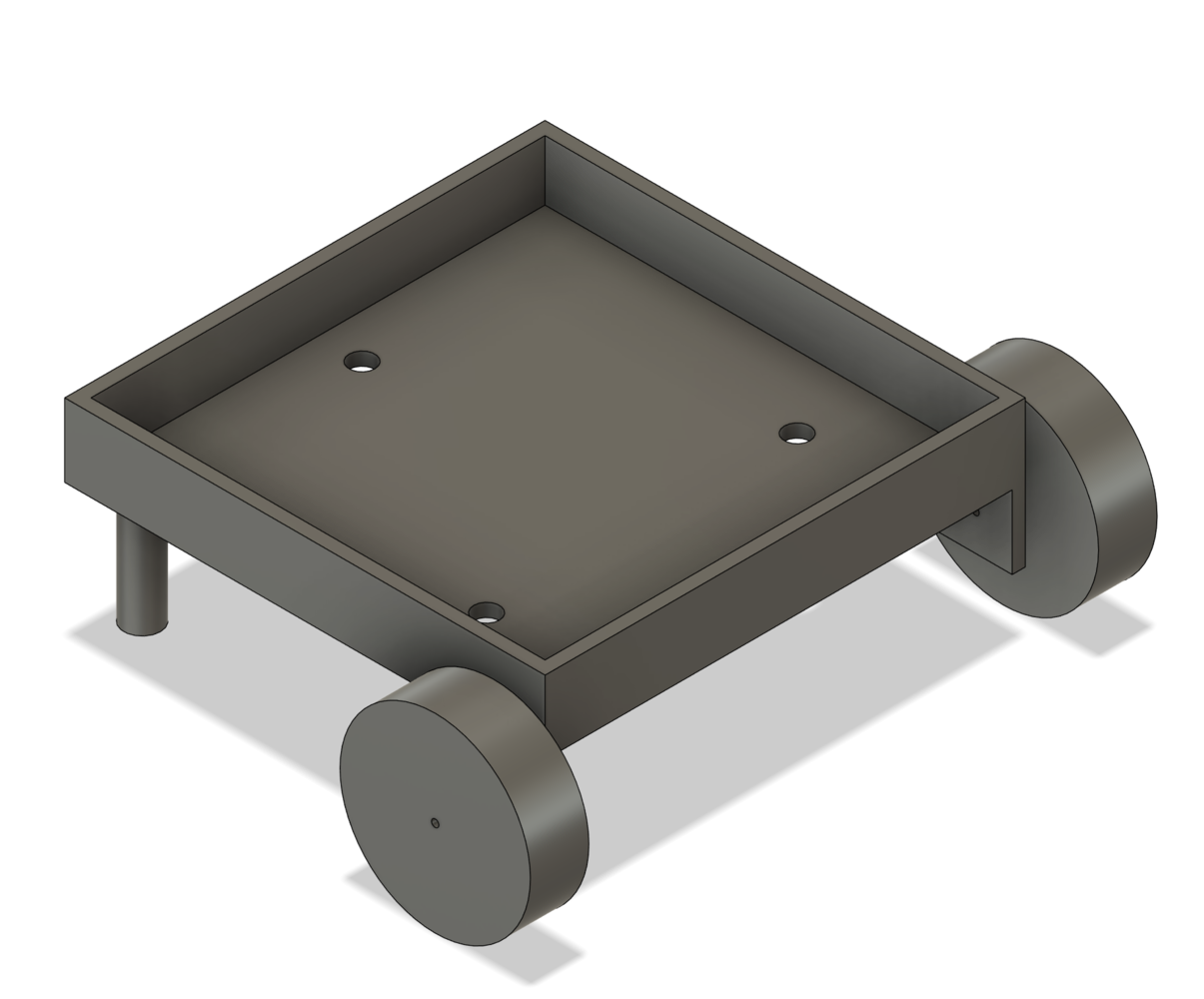

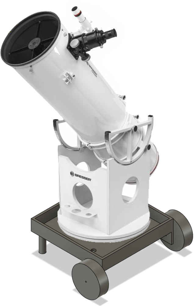

Numéro 2 et 5 groupés : Me facilter la tâche pour aller sur site et ne pas avoir à soulever/ retirer le Dobson de son support
Je suis donc parti sur un plateau avec roues (pour passer en tout terrain) . Le Dobson restera toujours sur ce plateau sans jamais l'enlever (les 3 trous permettent de positionner la RockerBox). Le reste du caisson viendra donc s'ajuster au dessus et autour du Dobson
Les pattes à l'avant sont réglables pour mettre de niveau l'ensemble
Numéro 1 : Protéger le Dobson pendant le transport
Je viens donc enfermer en posant sur le plateau à roues, une caisse de 120 cm de haut, fixée par des fermoirs à crochet
Cette caisse est fait en deux parties, une de 30 cm et une de 90 cm de haut (nous verrons pourquoi après)
Le caisson en U vient donc épouser le Dobson (avec système de mousses pour bien le bloquer (vous verrez cela lors de la phase réalisation) et ce caisson est fermé ensuite sur l'avant par une planche fixée avec fermoirs à crochet
Le caisson de 30 cm est en bas, celui de 90cm au dessus donc ...
La porte de 30 cm sera utile ensuite ainsi que le caisson de 90 cm ...

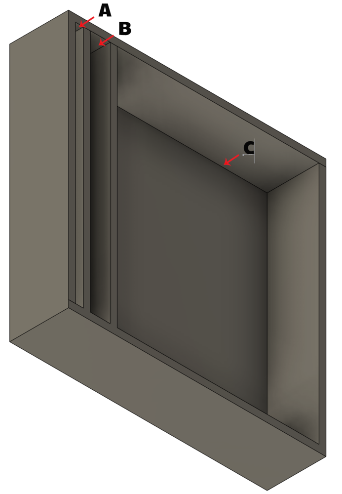

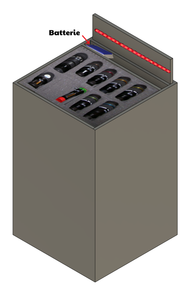

Numéro 3 : Concevoir un système pour ranger oculaires et autres
Cela sera fait dans le "Toit" du caisson
Ce toit est amovible et il contient les oculaires, une ou plusieurs batteries 12v (jusqu'à 3) nous verrons ensuite à quoi servent les batteries
Le toit est composé de deux parties, une caisse pour oculaires etc et une planche pour fermer
Sur le schéma ci dessous, la rainure A sert à insérer la porte de 30 cm (voir ci dessus), elle sera donc verticale (30 cm de haut) et il y aura un ruban LED rouge (branché sur batteries) pour voir les oculaires etc
La partie B est l'emplacement des batteries
La partie C aura 3 épaisseurs de mousse de 5 cm chacun avec découpes des oculaires etc sur la partie centrale (les oculaires seront donc enfermés entre deux épaisseurs de mousse)

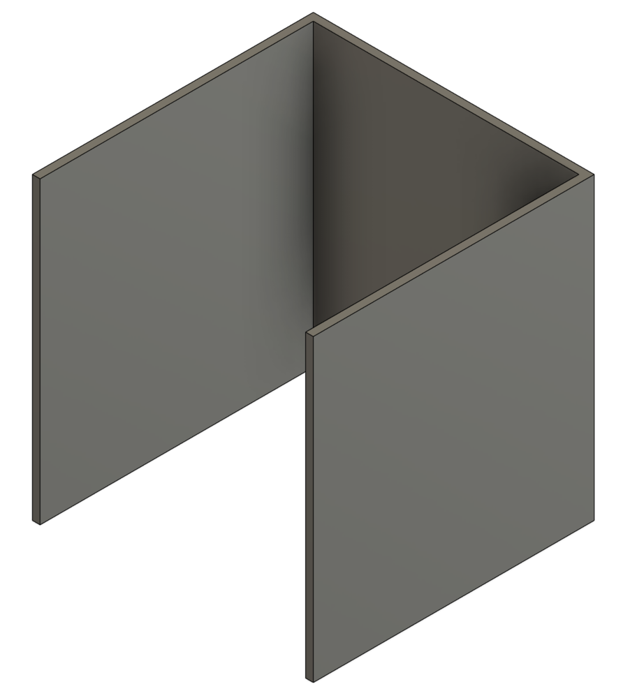

Lors du démontage du caisson pour libérer le Dobson, rappelez vous les deux U 30 cm et 90 cm ...
Celui de 90 cm est posé au sol et on viens remettre le toit dessus (avec la porte de 30 cm avec LED) et les oculaires etc se retrouvent donc à hauteur et à porté de main
Au final notre caisson de transport se transforme en table pour accessoires, il nous restera "uniquement" le U de 30 cm inutilisé pendant toute la période d'observation

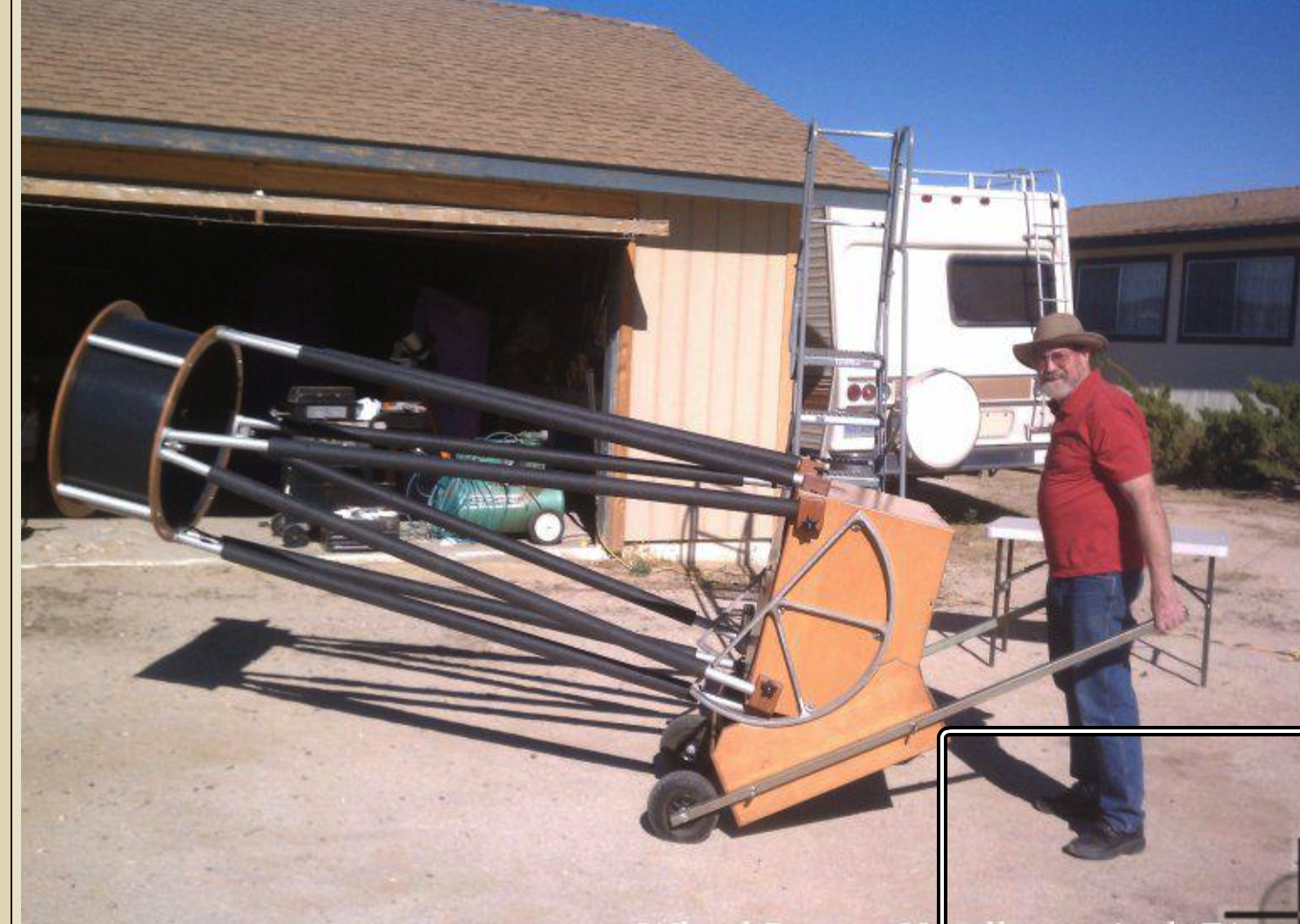

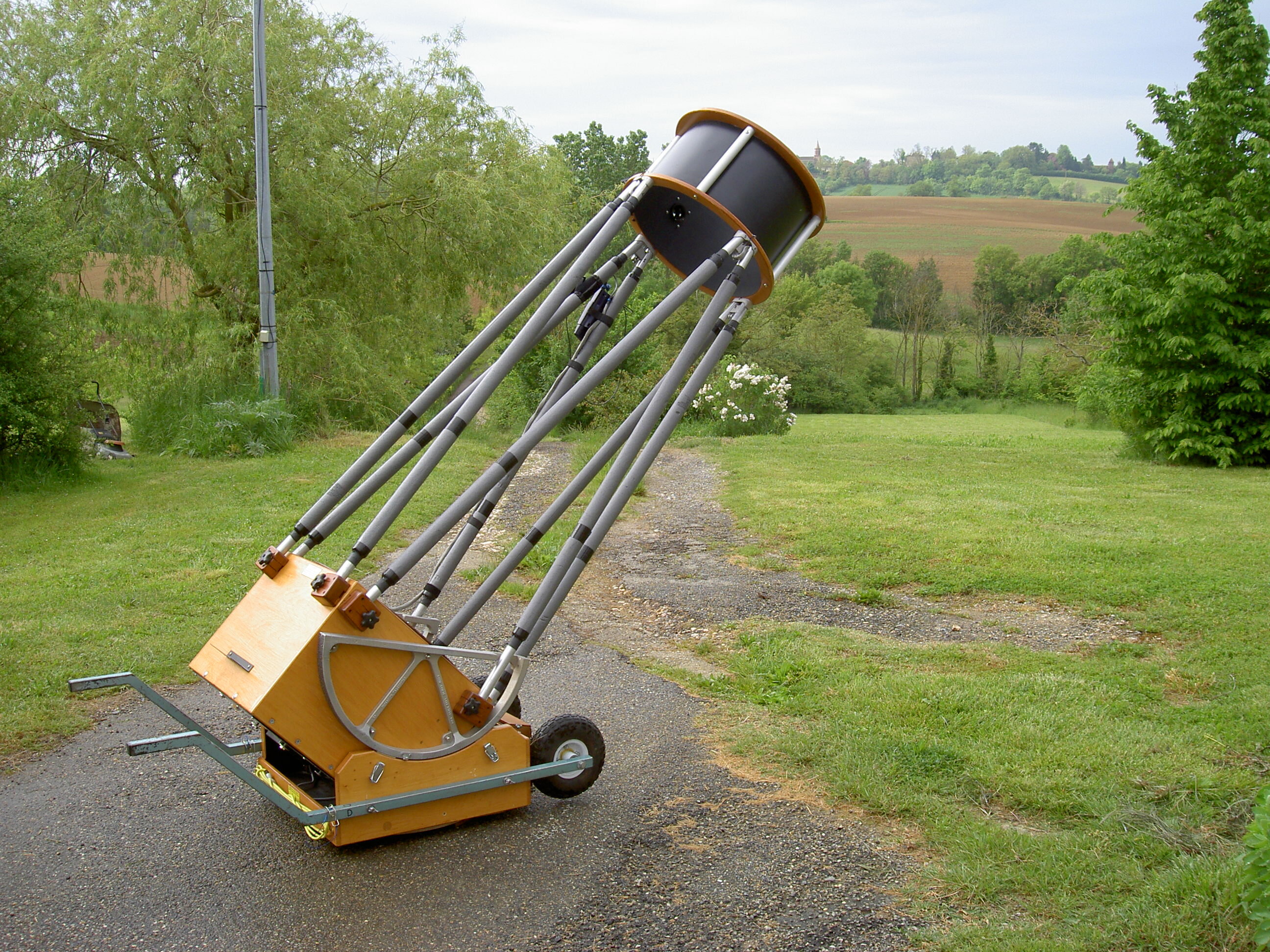

Les bras de portage droits, placés horizontalement comme sur cet Obsession 25" illustré plus haut, sont une belle connerie.
 Dans cet exemple, ça va parce que ce gars n'est pas bien grand.
 Si on est de plus grande taille, et que l'on se tient droit, cela va trop incliner le rocker et le tube risque de sortir de sa base en vrac à la moindre butée sur le premier obstacle bloquant les roues. C'est du vécu !
Pour peu que ce Dobson soit motorisé et possède des encodeurs, si le tube sort du rocker, c'est un massacre !
 Donc, pour éviter ça, on pousse le Dobson à moitié plié en deux.  Conséquence, on se ruine le dos, surtout si l'on a une assez grande distance à faire sur un terrain pas parfaitement plat.
 Des bras de portage coudés, façon "brouette", sont bien mieux adaptés.
Une autre chose qui simplifie vraiment le transport est de pouvoir bloquer le tube sur le rocker.
Sur cet Obsession 20", je l'ai réalisé avec un système simple de grenouillères qui solidarise le tube sur le rocker pour le transport.
En plaçant ces fixations de manière optimale, on peut bloquer le tube incliné à environ 30° pour le roulage, mais aussi verticalement. Cette dernière position est parfaite pour charger le télescope démonté dans un véhicule et ça évite que la boite à miroir ne bouge pendant la route.
Les bras sont démontables rapidement à l'aide de goupilles. On peut donc éventuellement laisser les roues en place lors de l'utilisation.

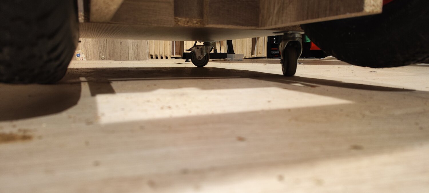

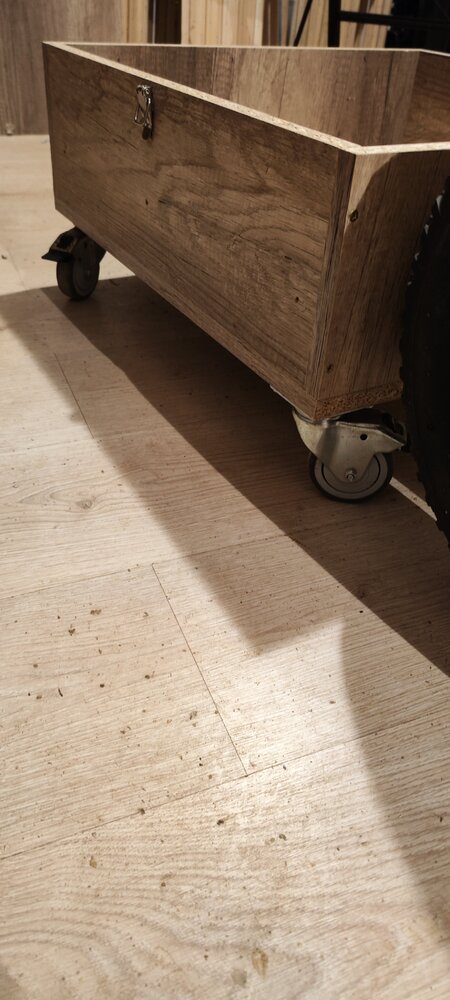

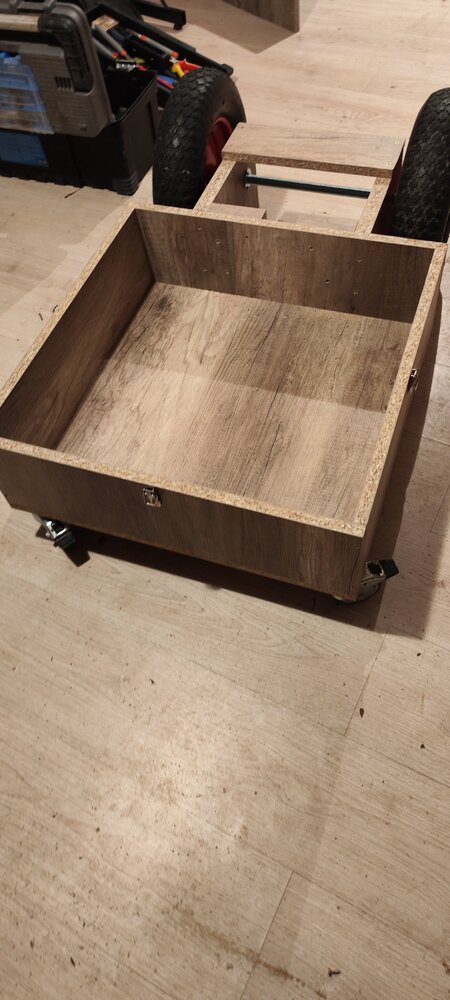

Merci Ney,
J'ai bien avancé aujourd'hui, petit soucis rencontré avec les roues car l'entraxe ne permettait pas de passer la porte de la maison ^^
J'ai donc réfléchi et j'ai trouvé la solution :
J'ai donc modifié le support, j'ai mis 4 roulettes libres pour pouvoir manier le tout très facilement dans la maison et sur sol plat, et j'ai rajouté les grandes roues sur l'arriere en basculant légèrement le tout on passe en mode "tout terrain"
Je vous montre le résultat final d'ici quelques jours
 Une première photo en cours de montage

Il y a 13 heures, Michel Boissel a dit :
Bonjour, non pas du  tout.
Michel, D'une part les brancards s'ajustent, et d'autre part les brancards peuvent être modifiés avec de plus longs brancards.
Ce système est très courant outre Atlantique ou outre Manche.
Système très simple et stable, surtout en remontant passerelles pour remettre le télescope dans une camionnette ou SUVs.
sur la photo de Max, les roues sont bien trop petites. De plus pourquoi enfermer le tube, à moins que je n'y comprend rien?

J'ai donc modifié le support, j'ai mis 4 roulettes libres pour pouvoir manier le tout très facilement dans la maison et sur sol plat, et j'ai rajouté les grandes roues sur l'arriere en basculant légèrement le tout, on passe en mode "tout terrain"

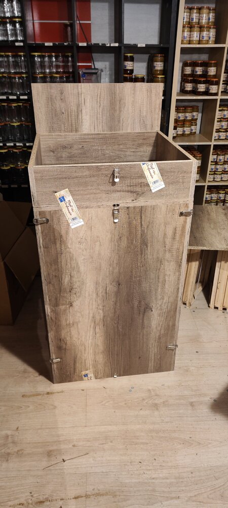

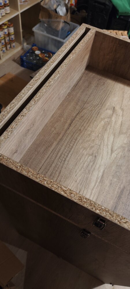

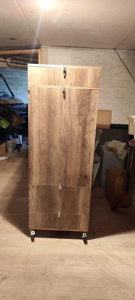

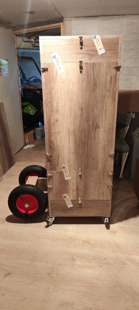

Voici donc les photos du caisson fini
Pour répondre aux interrogations (j'explique tout dans le premier post ...)
Le caisson est fermé pour transporter le dobson (et les accessoires) en toute sécurité dans ma fourgonnette, à l'intérieur, le tube sera complètement enfermé dans de la mousse compacte aucun mouvement ne sera possible
Photo du bas du caisson avec les petites roues sur des sols plats (par exemple quand il est rangé dans ma maison !) et les grosses roues tout terrain en inclinant le caisson légèrement vers l'arriere
IMG_20240225_161354.thumb.jpg.21f8eaf3b059f8295fabbe1d86dada89.jpg                                         IMG_20240225_161412.thumb.jpg.dd6f5e83353f9465e25d73018f055b3c.jpg
on voit bien que les grosses roues ne touchent pas le sol sur les sols plats

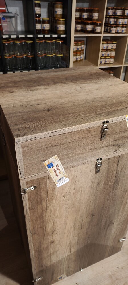

Vu de la partie accessoires pendant l'observation (il me reste la mousse, le ruban LED rouge, la batterie  et les oculaires etc à mettre) :
NE FAITES PAS ATTENTION AUX ETIQUETTES DE MIEL COLLEES DEVANT, cea me sert juste à ne pas me tromper de sens, il y aura une belle déco en adhésifs par la suite
La rainure pour glisser le planche contenant le ruban LED
avec le couvercle :
Caisson complètement fermé prêt à accueillir le DObson
Il me reste les poignées à mettre sur les coté et je test ca dès les premiers rayons de Lune ^^
Merci pour ceux qui m'ont donné des conseils mais j'avais mon idée avant même de créer ce post, il s'agissait juste de montrer ce que j'ai fait, libre à chacun d'en penser ce qu'il veut, moi ca me va et c'est le principal !

Bon je veux pas casser l'ambiance , mais au delà de l'idée et de la réalisation, quel dommage d'avoir utilisé du mélaminé
Ya pas plus lourd et moins résistant,va falloir être très précautionneux
Pour tes grosses roues et ton mode "tout terrain" ton système de fixation n'est pas compatible avec le poids de ton caisson et encore moins une fois ton précieux dobson dedans...
Tout ça en toutes amitiés bien sur :)

Le 25/02/2024 à 20:44, Norrin radd 77 a dit :
Salut ;)
+1 , je serais curieux de connaitre le poids de la "boite"...
Et a la maison avec 4 mini roues qui partent dans tous les sens,il sera difficile d'aller ou l'on veux!
Dommage
