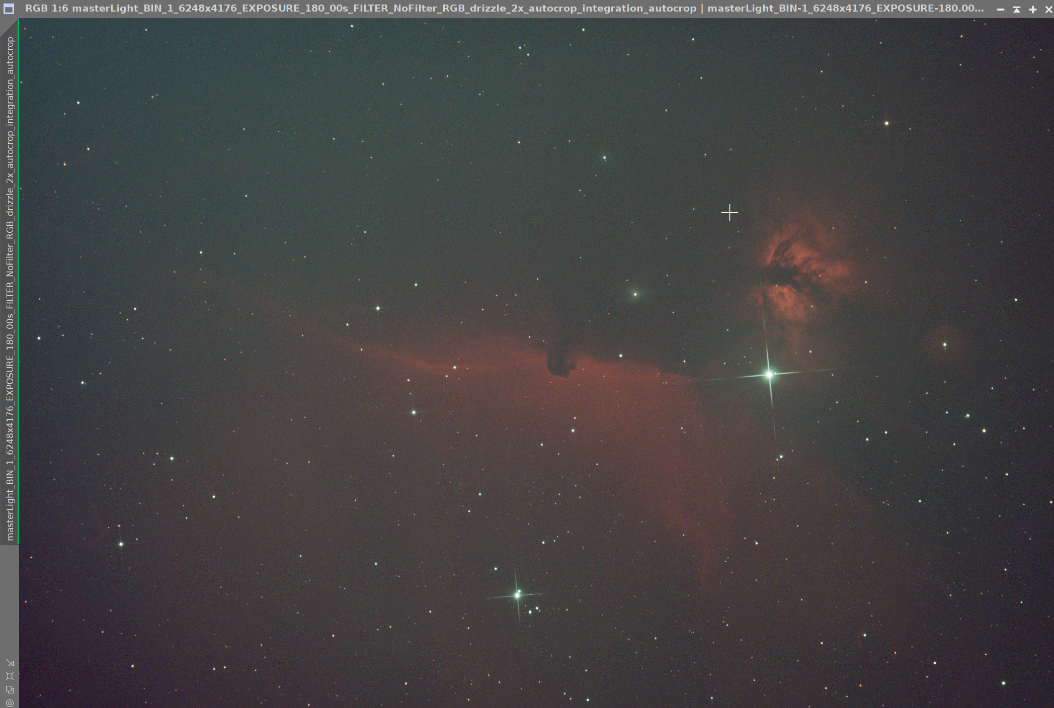

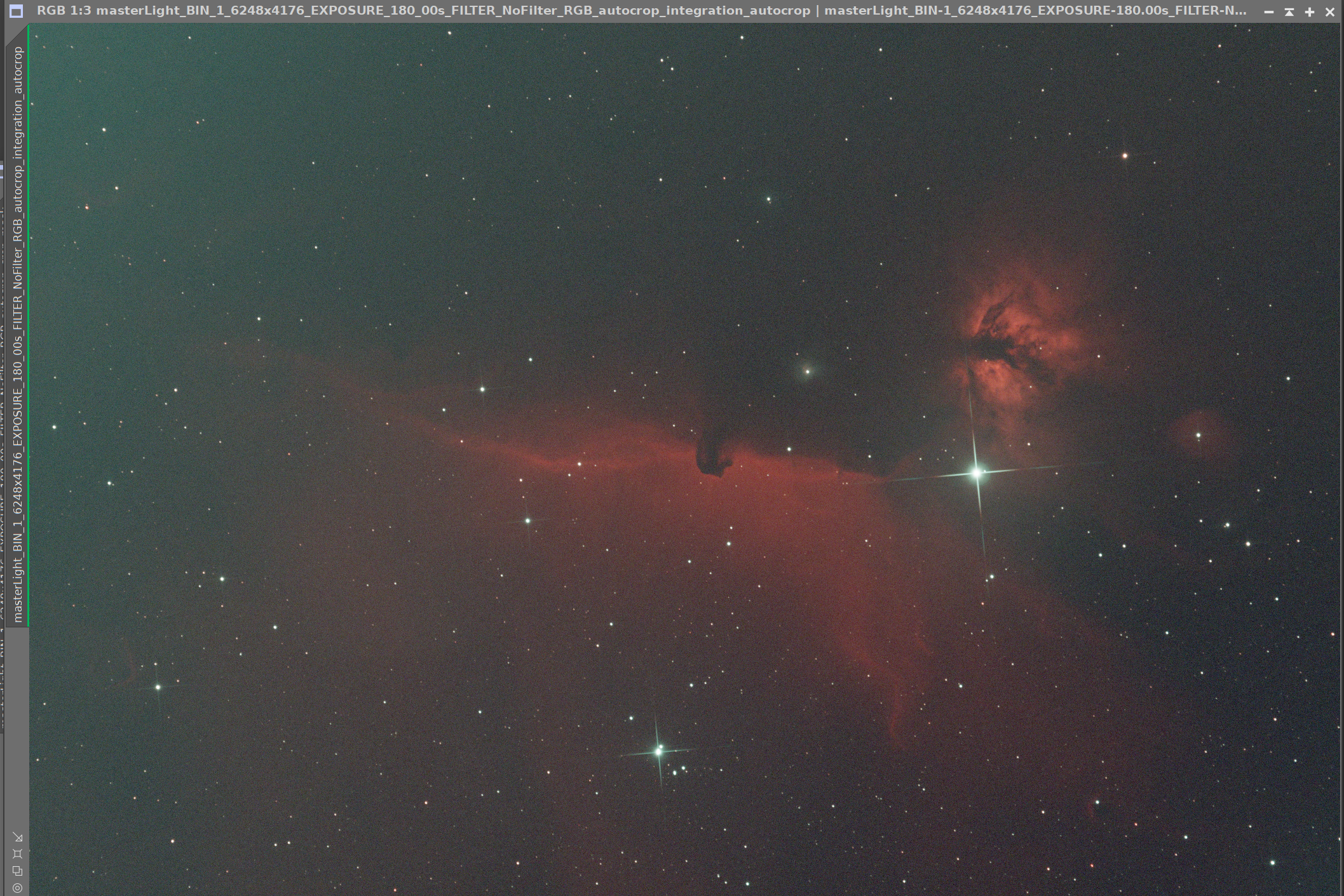

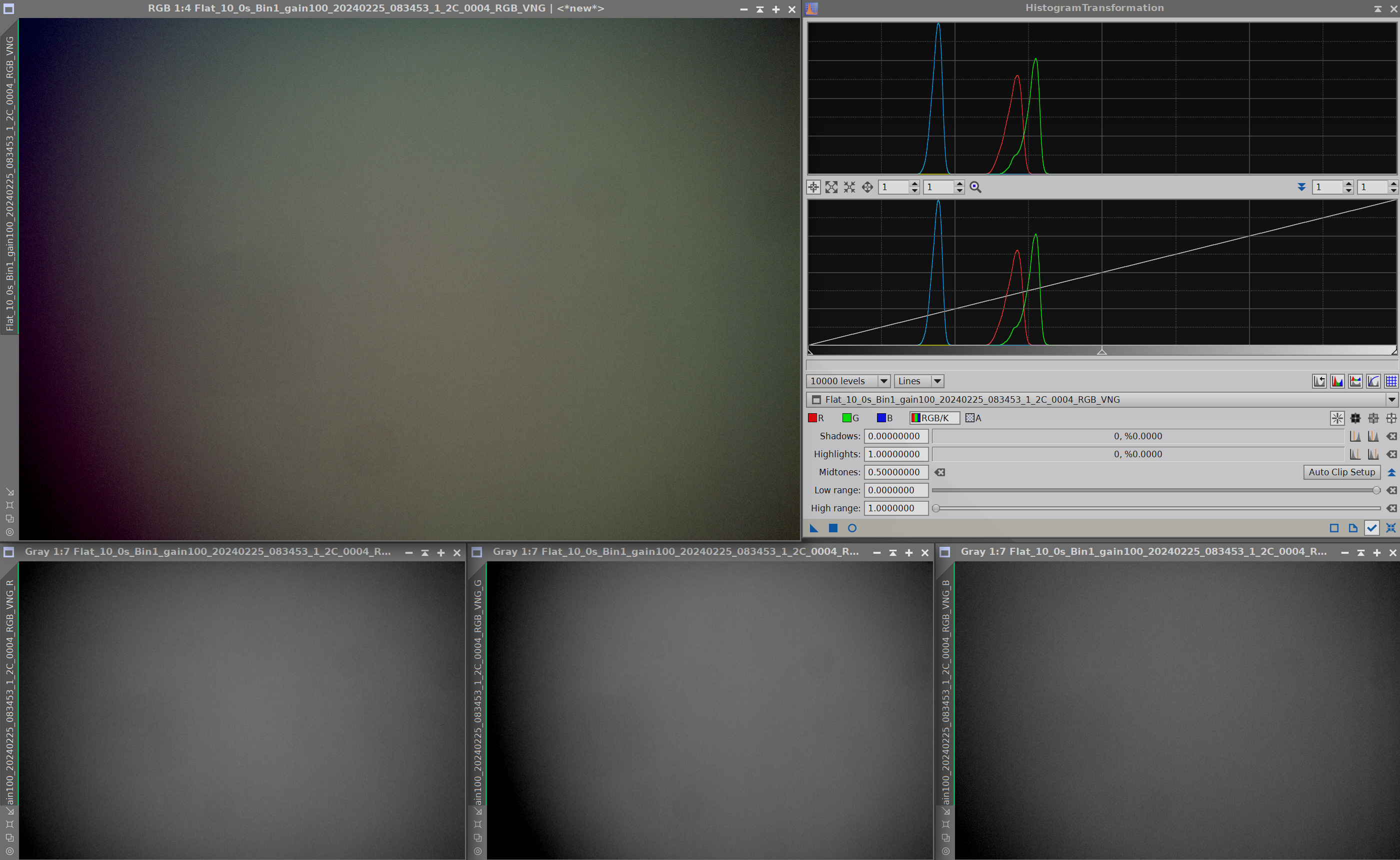

J'ai un probleme : un fort gradient semble apparaitre en post traitement. Je me demande si ca ne serait pas un problème de léger tilt qui impacte mes flats
Mon train optique : Skywatcher 80ED + Correcteur/reducteur 0.85x + 5mm de bague allonge + bague rotative artesky + M48/M54 (2mmm de tirage) + porte-filtre ZWO (avec filtre L-Ultimate) + Camera 2600mc duo

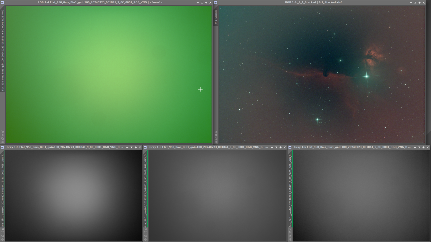

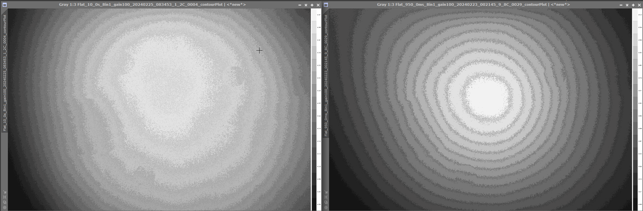

Voici ci-dessous un flat a gauche, sa décomposition RGB en bas, et sur la droite, mon image après stacking (je la trouve trop rouge sur la droite et pas assez sur la gauche... - test de 30x180s) :

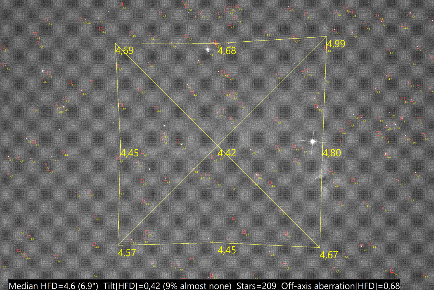

Voila l'analyse de tilt faite par ASTAP sur un Light (le meilleur dans PI subframe selector) - (l'image semble inversée par rapport a PI --> Je ne sais pas pourquoi...) :
J'ai essaye de tourner mon écran a flat de 180° ==> Pas d'impact, le flat garde la même forme
J'ai essayé de tourner la camera au niveau de mon rotateur de champ (donc l'ensemble bague rotative artesky + M48/M54 + porte-filtre ZWO + Camera 2600mc duo) ==> Pas d'impact, le flat garde la même forme
Mon écran a flat est un écran maison, fait avec un bandeau de leds en périphérie qui éclaire un disque blanc a l'arrière, et 2 feuilles de papier calque a l'avant

La correction du flat semble inversée en effet.
Plus clair en périphérie et plus sombre au centre.
Pour tes flats, ils sont faits avec le même gain/offset que les lights ?
Si tu traites ta série sans les flats ça donne quoi ?
Histoire de voir s'ils sont en cause ou pas ?
1er essai avec ta boîte à flats ou toutes tes images sont comme ça ?

Oui, 1er assai avec ma boite a flats, j'ai oublié de préciser ca! Je viens de la faire!
Celle que j'avais avant etait un panneau a leds mais il tirait trop sur le bleu (probleme de leds de mauvaise fabrication) cette fois-ci j'ai pris un bandeau de leds de meilleure qualité!
Si je traite sans flats, je n'ai pas ce gradient mais par contre j'ai du vignetage/poussieres...
Normalement l'asiair ne tourne pas les images? Ni PI? donc il ne devrait pas y avoir d'inversion?
Je n'avais pas ce probleme avant, voila exactement ce que j'ai changé :
  • Nouvelle boite a flats
  • Filtre L'Ultimate (en remplacement d'un filtre tri-band)
  • Rotateur de champ ajouté a la place d'un tube allonge

Ok, j'ai aussi regardé ton flat unitaire et il me semble un peu étrange. La couche rouge n'est pas régulière comme les 2 autres.
Je ne sais pas si ça peut être la cause de ton problème?
As tu la possibilité d'essayer de reprendre des flats avec une autre source lumineuse (comme il n'y a pas de poussière ça vaut le coup de faire des tests)?
Modifié par nico1038
J'ai quand même l'impression que ton flat n'est pas super flat. Les lumières parasites sur le côté peuvent foirer les flats, si fait de jour avec le soleil sur le côté par exemple, ça j'y suis déjà arrivé..
L'écran joue également. J'en avais bricolé un qui était devenu légèrement plus lumineux d'un côté au fil du temps, ingérable.
Si tu veux en avoir le cœur net, fais des flats sur le ciel pour comparer.

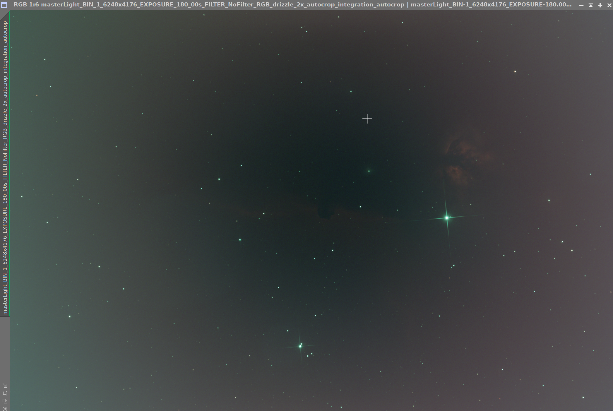

Voici le résultat, après WBPP (avec tous les paramètres Pix par défaut) - problème toujours présent, voir même pire, non seulement j'ai toujours du gradient mais en plus je vois mes poussieres !!! :

==> J'ai vraiment l'impression d'avoir du Tilt qui me génère un gradient de couleur avec le L-Ultimate...
Modifié par Raff
Il y a effectivement un gradient sur le flat réalisé avec le filtre L-Ultimate. C'est quelque chose que j'ai déja vu avec des filtres narrowband mais ça n'avait jamais provoqué ce genre de sur-correction des flats!

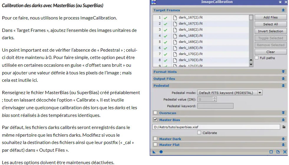

Si, j'ai utilisé des Darks calibrés comme décrit dans le tuto que j'ai suivi :
Info supplémentaire : j'ai tenté un WBPP sans flats, et le résultat semble mieux ==> Mon probleme vient vraiment de mes flats je pense!
Je ne suis pas vraiment d'accord: à mon avis tu as un problème de calibration avant tout.
La calibration ne va pas résoudre le gradient qu'on voit sur cette dernière image  mais doit corriger le vignettage. Je pense qu'il faudrait que tu reprennes des darks unitaires.
Je ne suis pas sûr de bien saisir (désolé je suis débutant...) : la calibration des darks et des bias nicest pas censée apporter ou corriger de gradient ou vignetage, je me trompe?
Edit : petite correction--> J'ai gardé mes darks et mes bias en fait (je pensais les supprimer mais j'ai du me dire que tant que j'avais de la place je pouvais les garder...)
Je vais lancer une série de darks (j'en prend une centaine, a 3min chacune j'aurais le résultat demain 😂)
Pardon je n'ai pas été clair: il faut distinguer le gradient réel du au ciel (pollution lumineuse, lune,...) qui ne sera pas corrigé par les flats (par exemple la zone plus lumineuse qu'on voit sur ton image dans le coin supérieur gauche) et le vignettage qui lui doit être corrigé par les flats (c'est les coins plus sombre que l'on voit sur ton image).
Le problème c'est que dans la calibration tout est lié et pour que la correction par les flats fonctionne il faut que le masterdark et le masterflat soit correctement généré. Il existe plusieurs méthodes mais je pense qu'en cas de problème il est bon de revenir à la base, c'est à dire celle proposée par WBPP. Pour cela il faut donc repartir des fichiers unitaires (d'ailleurs je reprendrai aussi des bias pour en avoir le coeur net).
Ensuite tu relances WBPP avec les réglages par défaut (avec un filtre narrowband comme le L-ultimate) je te conseille quand même de mettre un pedestal sur tes lights (dans l'onglet calibration tu mets le output pedestal setting en mode automatique).

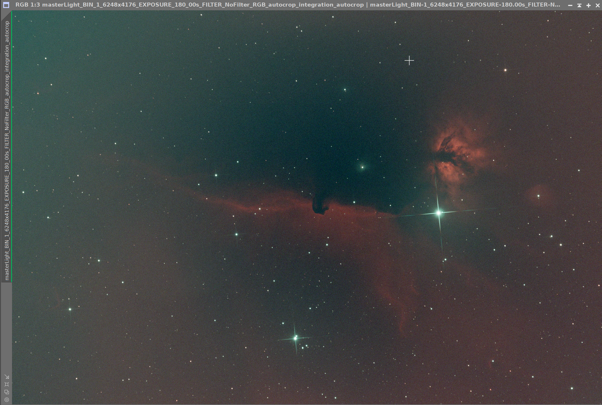

Nope... pas mieux - l'image est toujours beaucoup trop rouge sur la droite et verte sur la gauche (alors j'admet que la lune était bien présente ce soir la, de toute façon je voulais juste faire un test et je n'espère pas sortir une belle photo, mais de la a avoir une image comme ca...)
Si tu veux jeter un œil aux différents fichiers, je transfère tout ici : https://transfert.free.fr/rmzmeGQ
Là où tu seras fixé c'est quand tu pourras refaire des flats sur le ciel.
Pas grave si les poussières auront éventuellement bougé, tu verras bien si ta boîte à flats est en cause ... Ou pas 🤔

Je parie sur les flats déconnants. Tu peux les évaluer dans Pix avec Script/Image Analysis/FlatContourPlot.
A gauche celui fait sur le ciel, à droite celui de ton écran. A droite de chaque image il y a une échelle de luminosité : 0.300/0.347 et 0.515/0.404
A voir avec le nouveau prétraitement WBPP..
Voila ce qu j'obtiens avec tes données mais en utilisant le flat réalisé avec ton ancien écran:
Il y a un fort gradient horizontal mais le vignettage est cependant assez bien corrigé. Dans quelle mesure ce gradient est il du au flat et/ou à la lune, je ne sais pas?

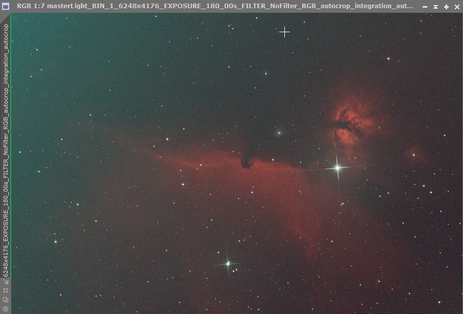

Merci a vous, mon preprocessing semble meilleure avec les flats pris sur le ciel!
Donc il y a bien un problème avec mon écran a flats! Je me demande s'il n'est pas trop puissant : j'ai 1s de pose avec le filtre L-ultimate alors que j'ai 10s en pointant le ciel avec ce même filtre! Je vais essayer en réduisant la luminosité peut-être?
Le gradient restant peut tout a fait venir de la lune (il est bien dans la direction ou était la lune, a 75%, lors des prises de vues)
