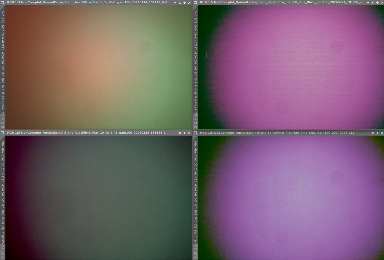

On 2/24/2024 at 6:48 PM, Raff said:
J'ai refait quelques flats, je vous les post ici - ils ont tous été faits dans une pièce sans lumière, avec un rideau opaque, et avec une petite couverture sur le télescope :
|                                          |                                   Avec filtre L-Ultimate                     |                                 Sans filtre L-Ultimate                              |
| Nouvel écran à flats  |   NoirComplet_NouvelEcran_Blanc_AvecFiltre_Flat_1.0s_Bin1_gain100_20240224-182119_-9.8C_0001.fit  |    NoirComplet_NouvelEcran_Blanc_SansFiltre_Flat_90.0ms_Bin1_gain100_20240224-181207_-5.6C_0001.fit    |
| Ancien écran à flats  |   NoirComplet_AncienEcran_Blanc_AvecFiltre_Flat_10.0s_Bin1_gain100_20240224-181644_-10.2C_0001.fit  |    NoirComplet_AncienEcran_Blanc_SansFiltre_Flat_420.0ms_Bin1_gain100_20240224-181449_-10.2C_0001.fit     |
J'ai repris mes analyses ci-dessus pour essayer de comprendre...
Avec l'outil FlatContourPlot, on voit effectivement que le flat avec filtre et avec nouvel écran (en haut a gauche) a un très très fort gradient concentrique comparé aux autres :
Si je regarde les histogrammes de ces mêmes 4 flats, les distributions des couleurs semblent toutes correspondre sauf la distribution du rouge, avec mon nouvel écran, et avec le filtre (toujours image haut gauche) qui semble être inversée :
Du coup je me suis demandé à quoi correspond cette zone qui n'est pas la ou elle devrait être j'ai donc extrait la couche rouge et fait une petite transformation d'histogramme... et voila ce que ca donne :
Je ne sais pas trop quoi en penser/conclure... peut-être que je devrait juste m'arrêter là et dire que mon nouvel écran a flats est juste pourri 🤣
Ou alors une piste a creuser sur le filtre L-ultimate qui ne filtre pas certaines longueur d'ondes rouges de manière uniforme (une longueur d'onde qui serait présente dans mon nouvel écran et pas dans l'ancien)?
Que me conseillez vous de faire?
  • Oublier mon nouvel écran a flats et reprendre l'ancien, en faisant mes flats "à la main" - l'asiair ne permettant pas de faire plus de 10s sur les flats (et mon histo n'atteignant pas le1/3 avec l'ancien écran et le L-ultimate en 10s...)
  • Autre possibilité : l'ancien écran se branche en USB (donc 5V) - je peux bidouiller pour le brancher sur du 12V pour monter la luminosité mais pas sur qu'il ne le supporte...?
  • Ne pas abandonner ce nouvel écran? Continuer a creuser, quitte a changer le ruban de leds? Que me conseilleriez vous dans ce cas?
Merci beaucoup pour tous vos conseils/idées en tout cas!!!
