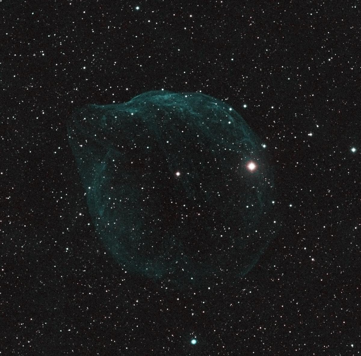

Pas très lumineux celui là, mais il se cache entre mes arbres et ne sort que 50 minutes par jour.
Sans compter que le voisin éclaire la forêt et que c'est dans la direction de Cannes qui pollue un max
Avec une quinzaine de poses de 600sec en O3 (filtre Antlia 2,8nm) et un peu de Ha mais là j'attends toujours mon filtre, alors c'est avec Baader...
Je vais sans doute devoir attendre l'année prochaine pour finir l'image avec un vrai Ha et des rgb.....

Salut Dauphin,
c'est très réussi, bravo! c'est quoi comme NGC? Quel tube?
Je serais tenté de la faire à l'Hyperstar celle ci.
a+
Serge

la tête de dauphin, c'est SH2-308
à la fsq85 et ST8300. et pas mal croppée (pour limiter le gradient) car elle fait environ 20'
A l'hyperstar, ça doit être plus facile, mais elle est très basse sur l'horizon (DEC -24°)
Faut pas tarder, elle est au zénith vers 21h

Bravo, c’est déjà une belle prise avec seulement une dizaine de poses…
C'est le genre d'image inaccessible sans filtre à bande hyper-étroite sous un ciel pollué.
Sans compter que la moitié des poses étaient avec une lune déjà bien présente
je corrige, c'était avec 15 poses (3 nuits)
il y a 33 minutes, michelsonia a dit :
Bravo !! Surtout avec si peu de poses !
Quels traitements ?
IRIS pour le prétraitement et l'assemblage
GraXpert pour l'ajustement des niveaux (très efficace) et le retrait du gradient résiduel (après celui fait par Iris) sans IA qui ne convient pas bien ici
photoshop pour la réduction de bruit et  de la grosse étoile qui bave avec mon filtre Ha Baader

Avec si peu de signal, c'était compliqué, mais GraXpert m'a sauvé la mise pour ajuster les niveaux : je n'avais pas réussi à obtenir quelque chose d'acceptable avec PS5  (courbes, ...). Ca n'est pas sa fonction principale qui est le retrait du gradient avec IA, mais là ça ne marche pas car la neb occupe une grande place qu'il faudrait masquer.
