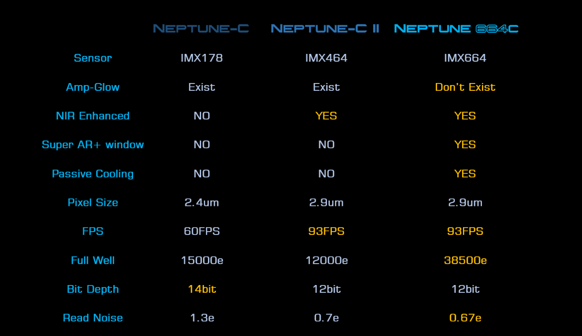

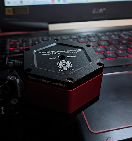

Et oui, j'ai vu que tu vendais ta 464. Je l'ai eue en zwo et je l'ai vendue également mais très rapidement.. En fait c'etait pour faire la lune en couleur et ca ne rivalise pas du tout avec une mono (178) + filtres (Astronomik type 2c) !
J'ai pris sa soeur: Neptune-664c
Pas d'ampglow, fullwell bien plus grand....
Reçue en 1 semaine depuis le site de Player One.
sensibilté en IR:

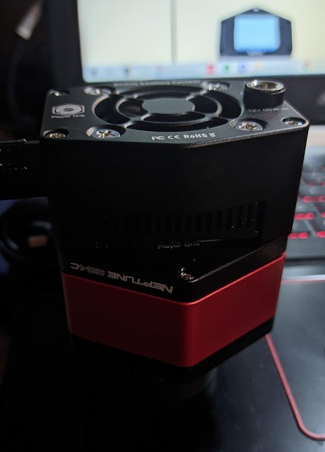

Remplacée par la 664:
Avec le module ACS

J'ai vendu la Neptune-464 et remplacée par la Neptune-664 pour planétaire, lunaire, lucky imaging ciel profond.
Même taille de capteur, pas d'ampglow, compatible avec le module de refroidissement ACS.
Et à peine plus chère....

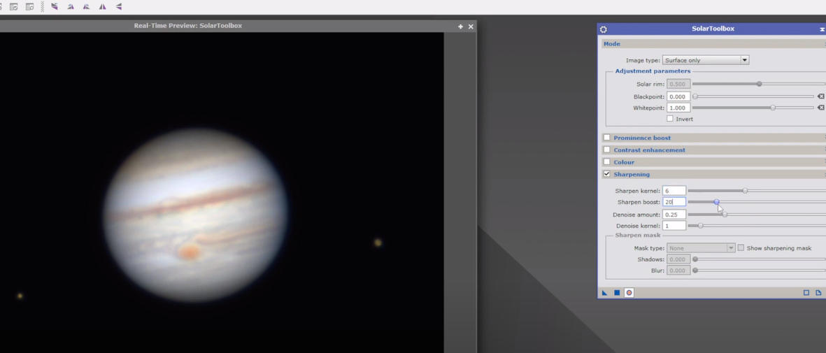

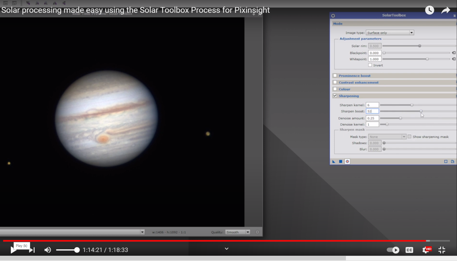

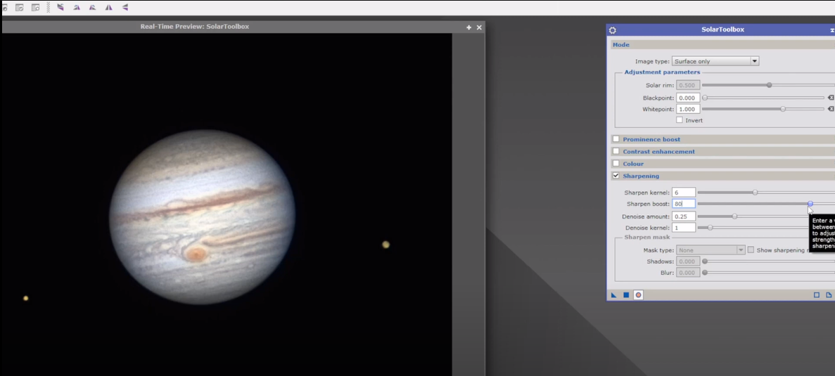

Le planétaire est à l'honneur sur Pix...
Bill a sorti un module spécial solaire, mais qui pourrait servir en lunaire je pense....
il y a 1 minute, krotdebouk a dit :
@sebseacteam Merci pour le lien YT. Ca commence avec une mention à un de ses potes, Christian Villadrich ! Je regarde tout ça très vite ;)

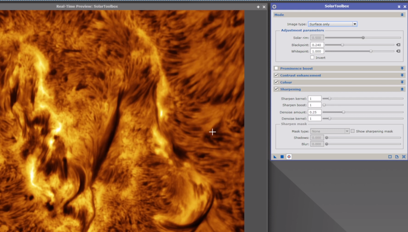

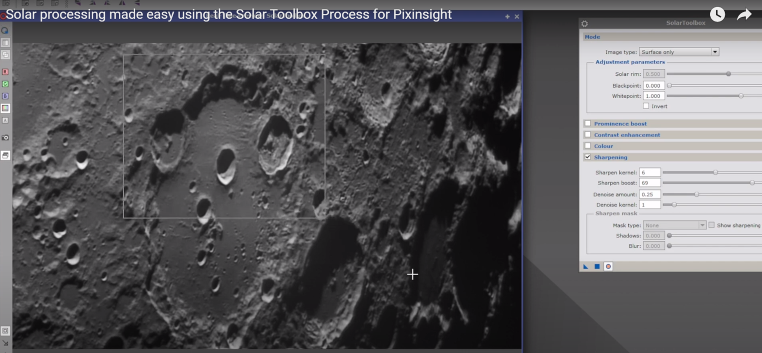

y a la partie gestion du contraste pour les protubérences, le Ha, la partie colorisation d'un film mono avec gestion des canaux RGB, et une partie accentuation des détails, c'est cette partie là qui m'intéresse pour le lunaire entre autre...
Bon les images de base sont déjà très bonnes, faut pas oublier ce point là.
Avec une image brute du JWST et Paint je peux aussi te sortir une put*** d'image pour l'APOD :be:
  • sebseacteam changed the title to Traitement planétaire/lunaire/solaire avec Pixinsight

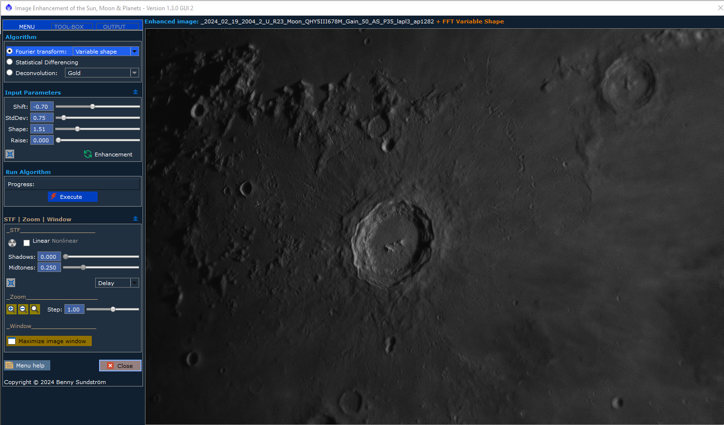

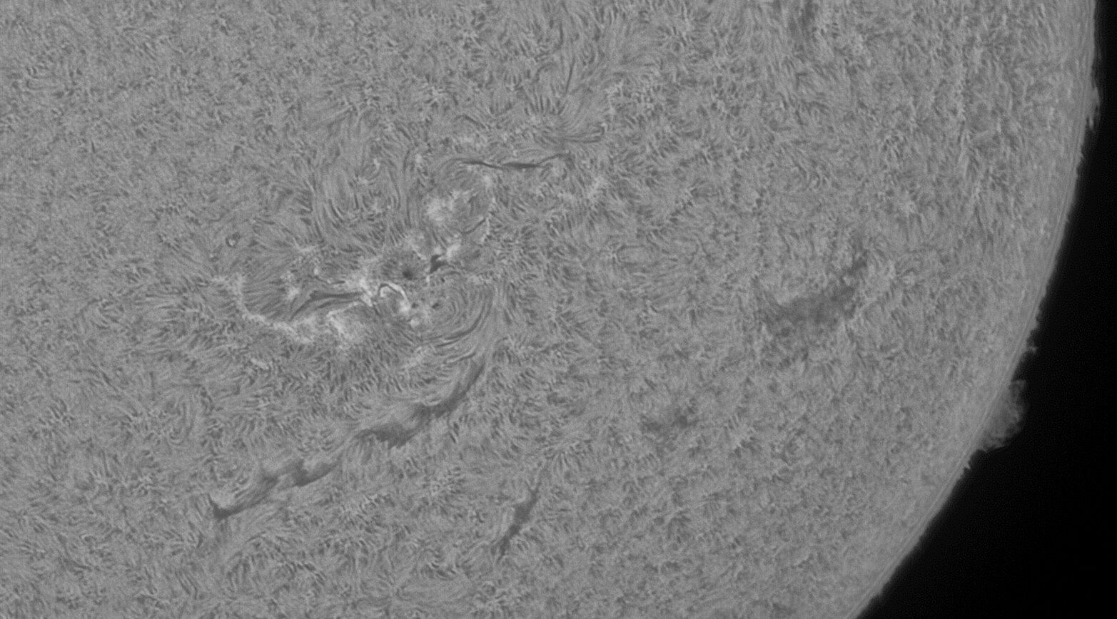

Ma Lunt 60 est assez loin du JWST mais le process à Billou ça me donne ça pour les protus (image type : surface and prominence), jamais réussi avant en un coup !
Je suis moins convaincu par la partie Surface only, peut être que ça viendra avec de la pratique à moins que ma Lunt 60 ne soit à ses limites.
Petite remarque, son process ne s'installe qu'à partir de la toute dernière mise à jour de Pix 1.8.9-2 buil 1597 du 19/01/2024. J'en étais à celle du 14/01/2024 et wallou..
J'attaque le tuto disque complet :)
Il est fort ce Bill !

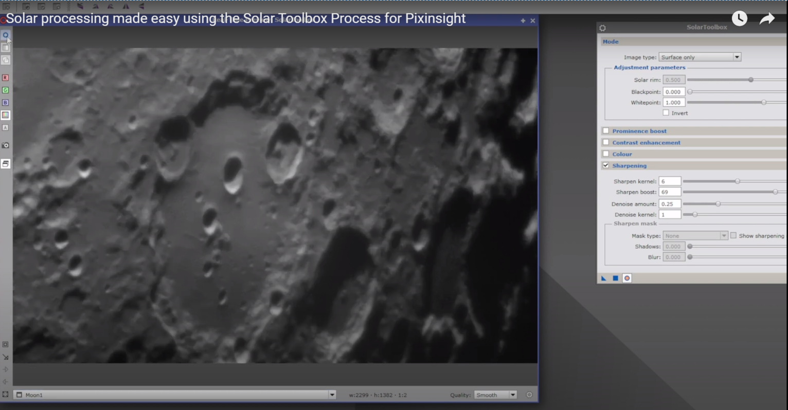

Bon.. pour le disque solaire et pour la Lune je vais rester sur du traditionnel type AS4/RS6 ou Astrosurface juste complété par mes petites bidouilles légères avec Pix.
C'est un peu au goût américain comme traitement..!

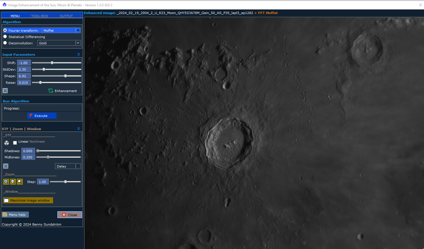

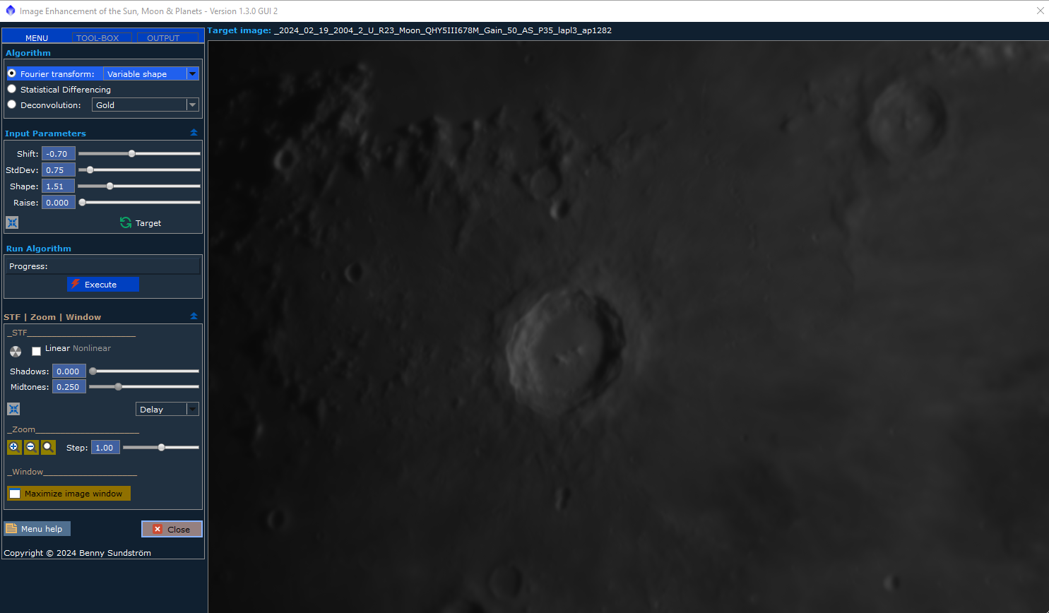

En revanche ton essai pour le lunaire...ça fait envie, même si je m'en sors avec astrosurface, cest pas très intuitif et friendly :)
