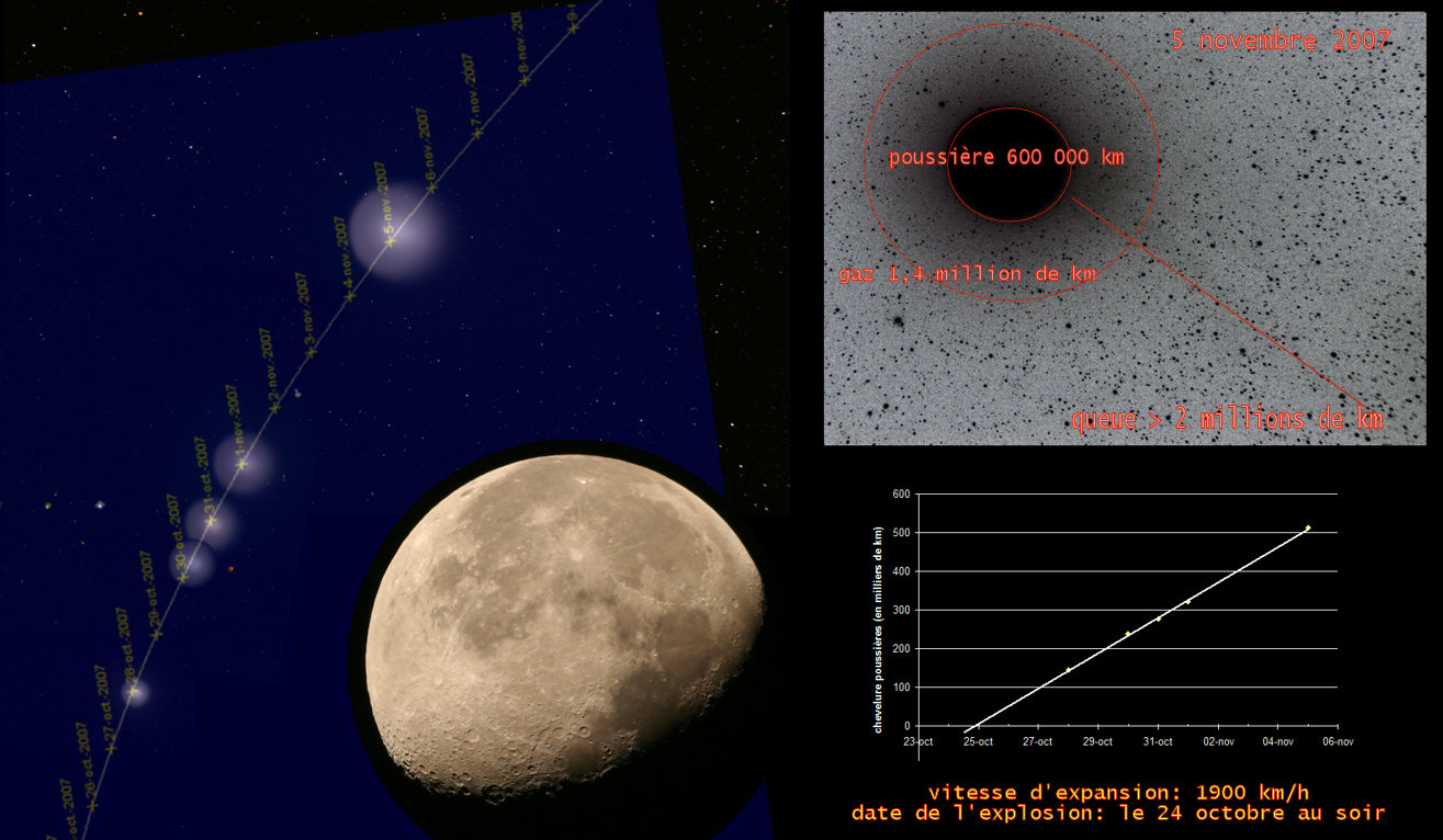

trajectoire de la comète sur cette période.
Toutes les photos de cette image sont à l'échelle. La distance Terre-Holmes étant d'environ 243 millions de km, on peut en déduire les dimensions (600 000 km pour la chevelure de poussière et 1,4million de km pour les gaz) et la vitesse d'expansion de la comète (près de 46000km/jour soit 1900km/h).
