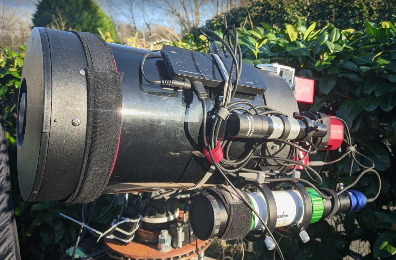

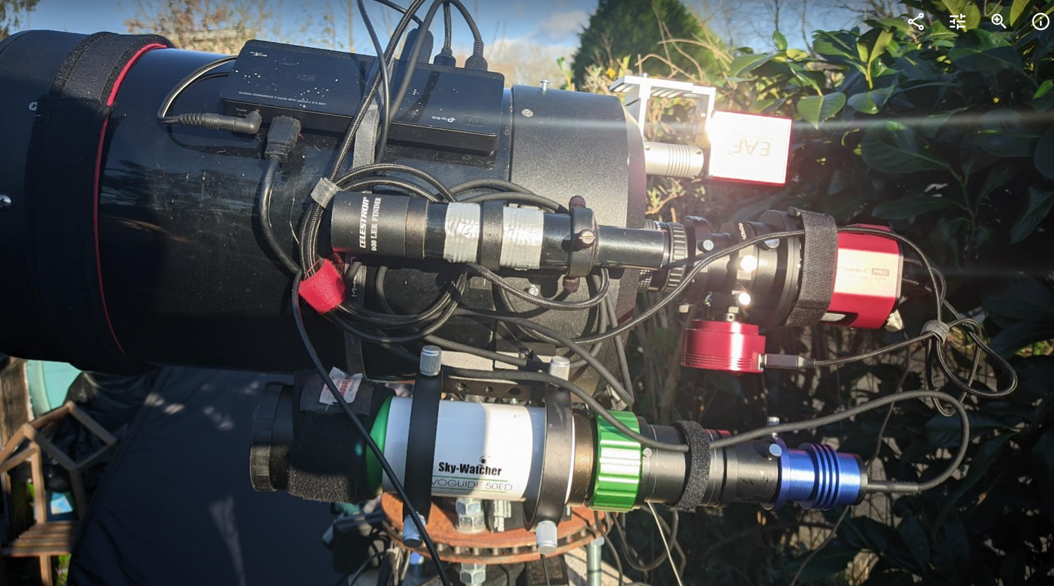

Cette fois ci la session de la nuit s'est bien déroulée.
Double acquisition, autofocus avec la molette du C8 (sans passer par un crayford ça ne rajoute pas de focale).
Des photos du bazar...
Photos à venir.
Ce soir normalement c'est good aussi !!!!
Il y a 1 heure, sebseacteam a dit :

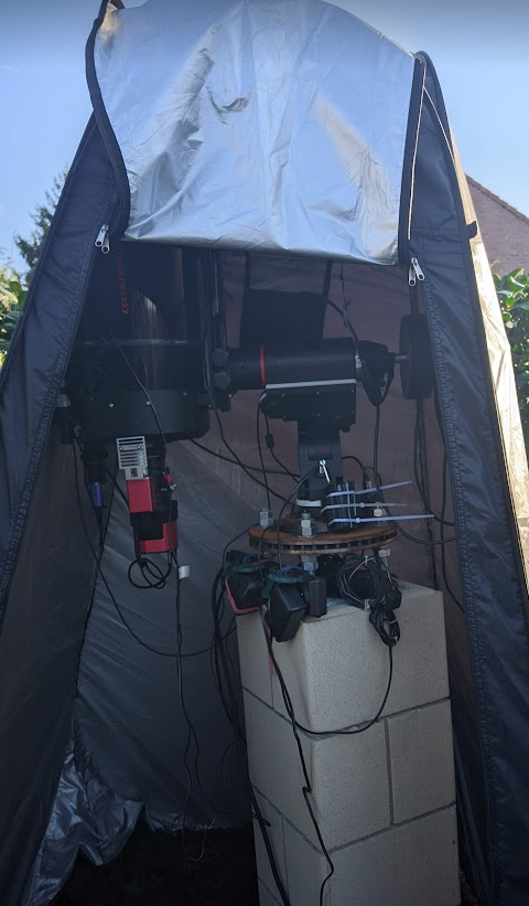

Il ne te reste pas grand chose à faire pour avoir un abri fixe 😚
Même un petit abri sur roulettes qui se déplace à la main, ça serait plus pratique que la bâche.

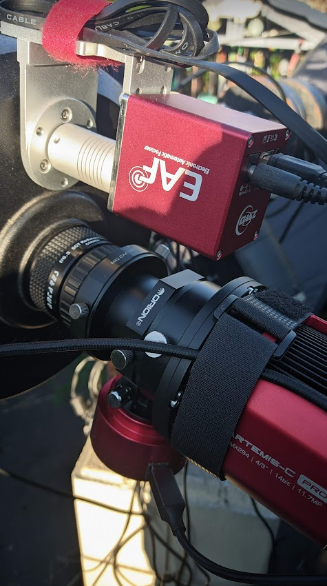

Là, je n'ai pas tout compris. La molette du C8, c'est bien ce qui déplace le primaire ? Donc, variation de la focale !
Le focuser externe permettant lui de ne pas modifier la focale.
Pour la double acquisition, tu lances bien 2 sessions de NINA ? Avec chacune son setup.
il y a 4 minutes, Discret68 a dit :
C'est sur pôle fixe en béton, du coup pas de roulette 😅
il y a 22 minutes, Discret68 a dit :
C'est en cours de réflexion cette année oui :)
il y a 35 minutes, Discret68 a dit :
Oui sauf que la variation de focale due au déplacement du primaire est quand même bien moindre que de rajouter directement un bon 10cm de tirage lié au crayford. Je gagne autant en focale et donc en rapport f/d. Je suis un peu plus lumineux sans crayford qu'avec.
A départ j'avais opté pour le crayford afin d'avoir une map plus précise qu'avec la molette du C8 pour utiliser la map auto dans Nina.
Hier soir j'ai testé l'autre configuration: EAF couplé à la molette du C8 (voir photo) et map auto avec Nina.
Et bien ça fonctionne terriblement bien finalement. Taille de pas à 150 de mémoire. Une belle courbe hyperbolique et tout.
Donc rassuré sur ce point là. Me voilà paré pour faire une nuit complète sans risque d'avoir la map qui bouge comme en début de semaine où tu peux tout mettre à la corbeille.
Configuration C8 + EAF sur crayford + réducteur : focale 1450mm environ
Configuration C8 + EAF sur molette + réducteur
là le réducteur est directement au foyer, focale 1300mm environ.
En plus avec le crayford démonté j'ai bien facile 500g en moins sur le tube :)
il y a 44 minutes, Archer92 a dit :
C'est l'abri qui roule pour couvrir le pied béton.
Comme ici:
ou là
il y a 49 minutes, Discret68 a dit :
Oui 2 sessions en simultané.
session #1: la principale avec le C8 + monture + autoguidage + EAF, dithering
session  #2: uniquement prise de vue avec l'Evoguide 50ed + caméra planétaire QHY5III678c. forcément des poses perdues avec le dithering de l'autre session mais ça va, j'ai pas mal de poses de conservées. Pas de monture de gérée, pas de focuser EAF etc....
Vais tester comme ça sur plusieurs cibles, verrai bien si ça a un intérêt ou pas ;)
il y a 23 minutes, sebseacteam a dit :
Comme ici:
ou là
Je vois mieux le truc ;)
