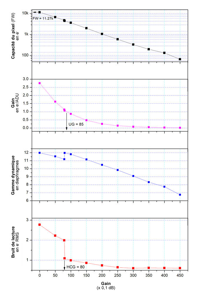

J’avais réglé le temps de pose à 10ms, puis réglé le gain pour avoir entre 60% et 70% à l’histogramme. J’arrivais donc à un gain de 170 sur jupiter. Ca ne m’a pas interpellé à l’époque parce que j’avais en tête les courbes de ce capteur vu sur pierro astro, je me disais que tout allait bien

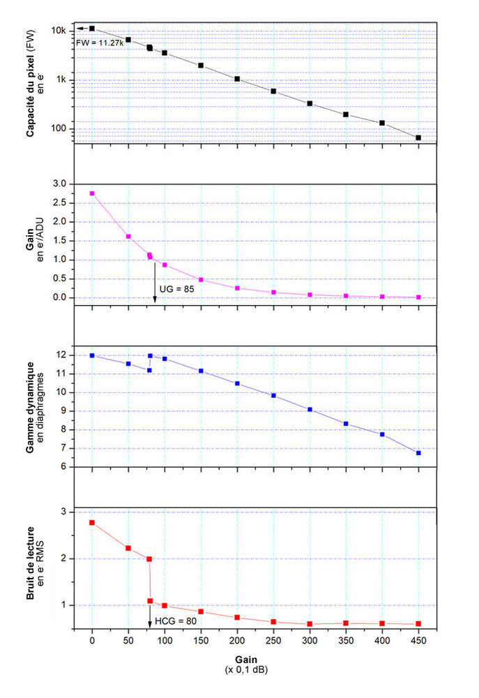

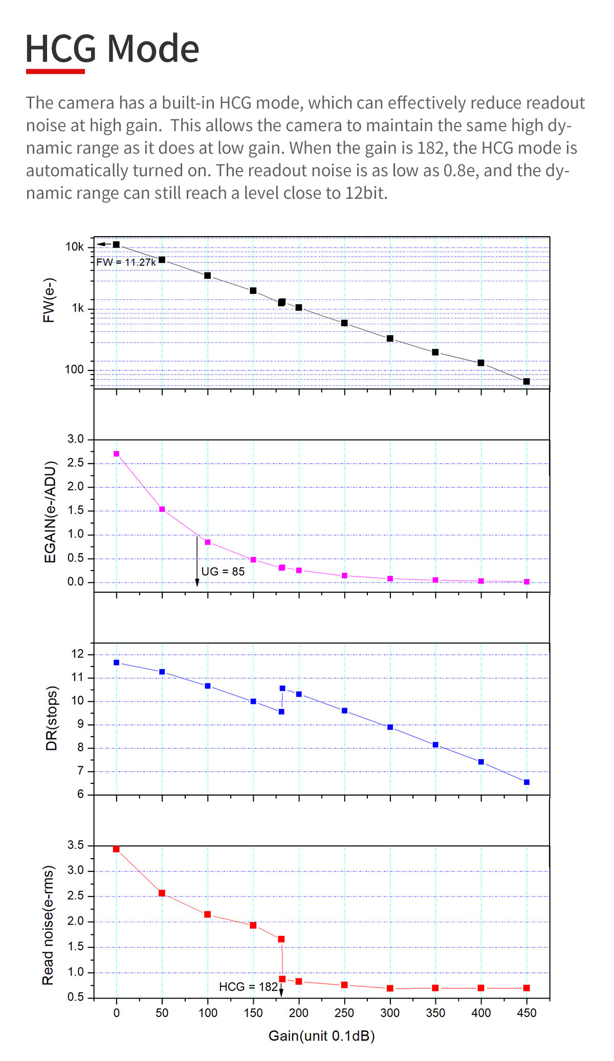

Mais récemment, je lis le manuel de la caméra, les graphs ne sont pas les mêmes : notamment, le HCG ne commence pas à gain 80 mais à gain 182.
Mince, je me dis que la gain que j’ai choisi est peut être le pire réglage possible, notamment je passe à coté du HCG.

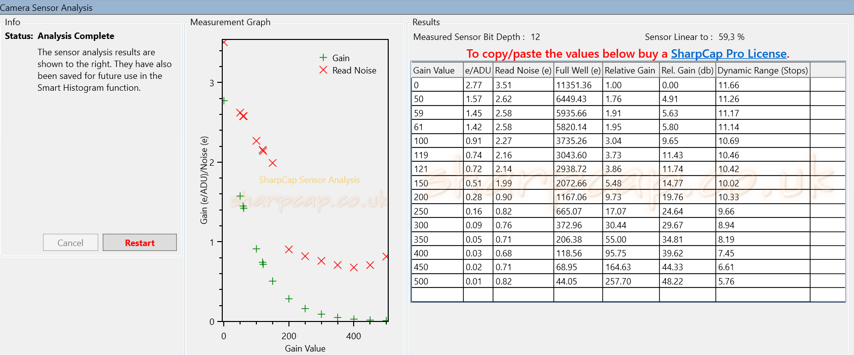

Quelle est la bonne courbe ? Pour en avoir le coeur net, je télécharge Sharpcap et je lance une analyse du capteur :

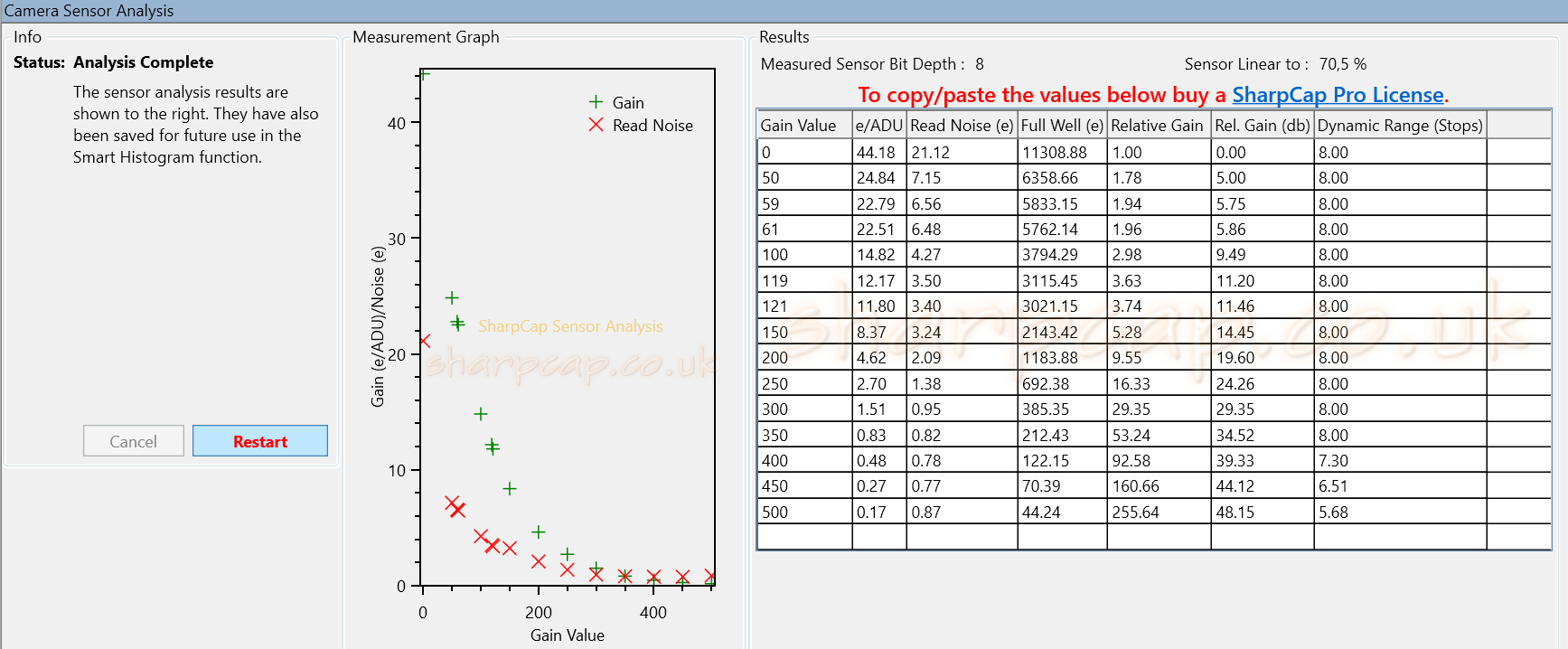

Le niveau de bruit semble beaucoup plus élevé que celui indiqué par ZWO. Et le HCG très peu marqué. A tout hasard, je lance une nouvelle analyse en RAW16
Là c’est plus proche des données fournies par ZWO. Le HCG est entre 150 et 200 de gain, la baisse du bruit est bien marqué, et les valeurs sont proche de ZWO.
Et maintenant, j’ai un doute. J’ai toujours lu qu’en planétaire il fallait choisir la capture 8bits. Mais le bruit y semble significativement moins bon.

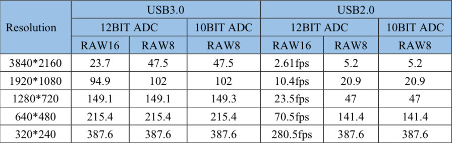

J’imagine que le RAW8 a un avantage certain en terme de taille de fichier. Mais sur la vitesse de capture c’est pareil
