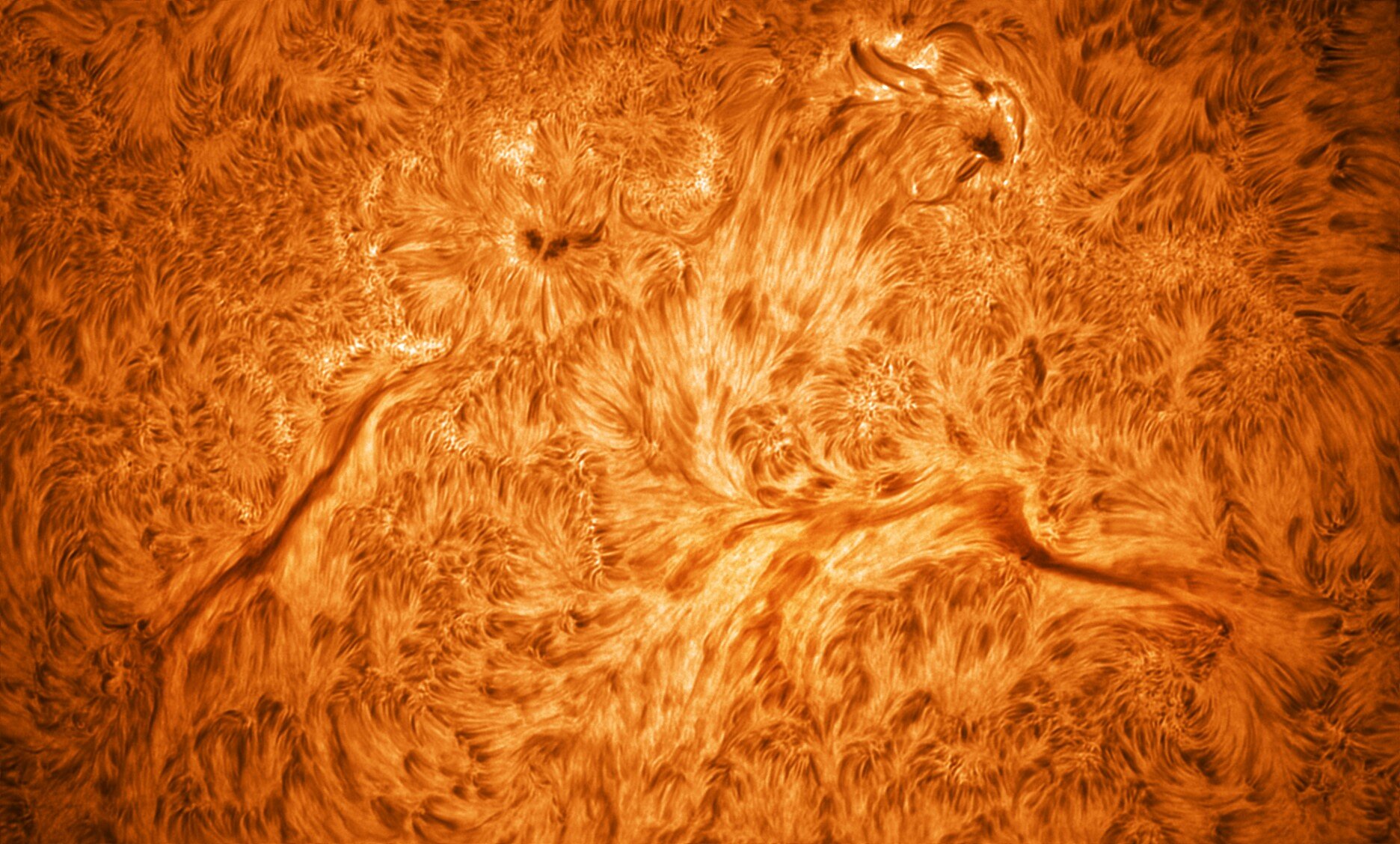

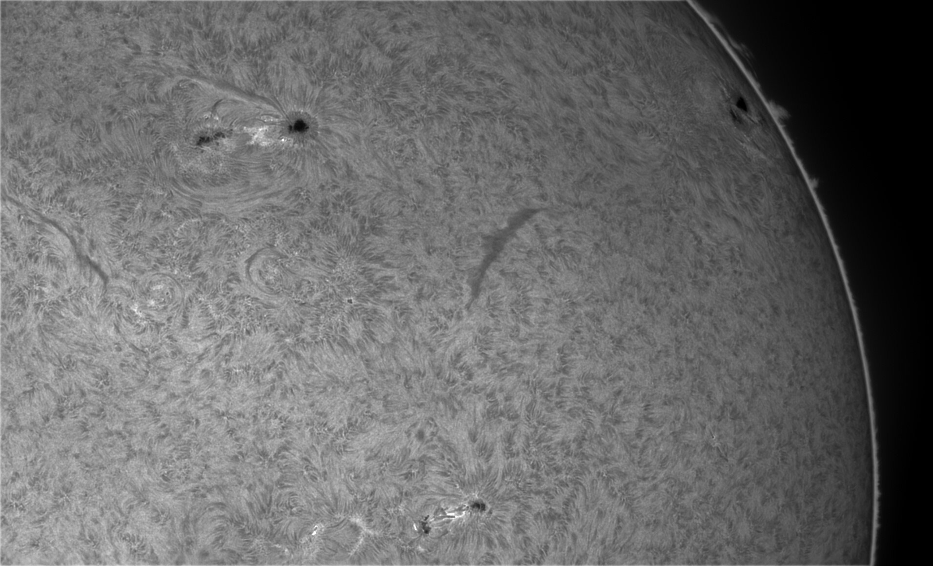

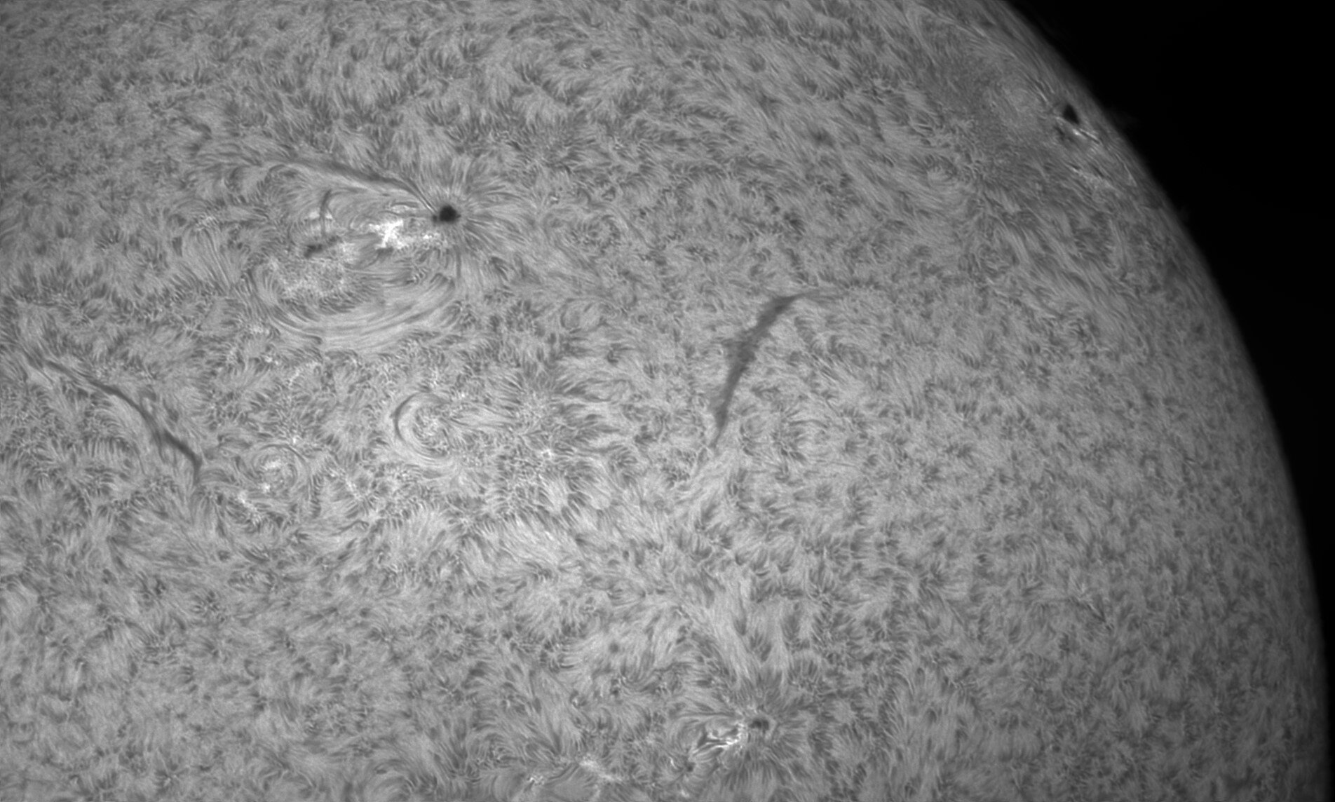

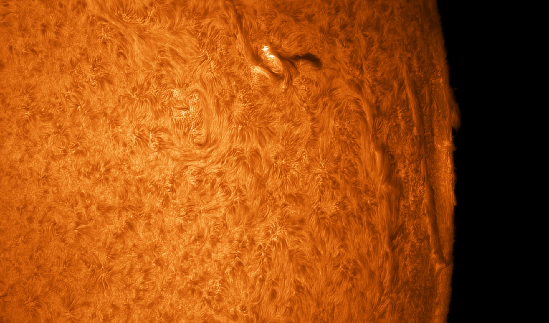

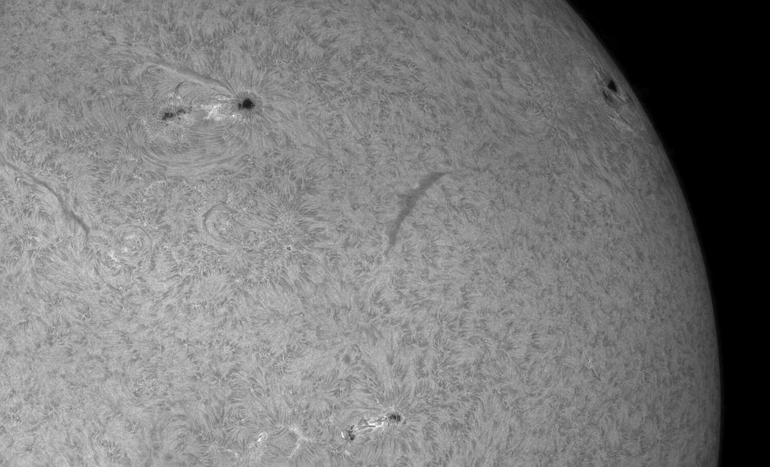

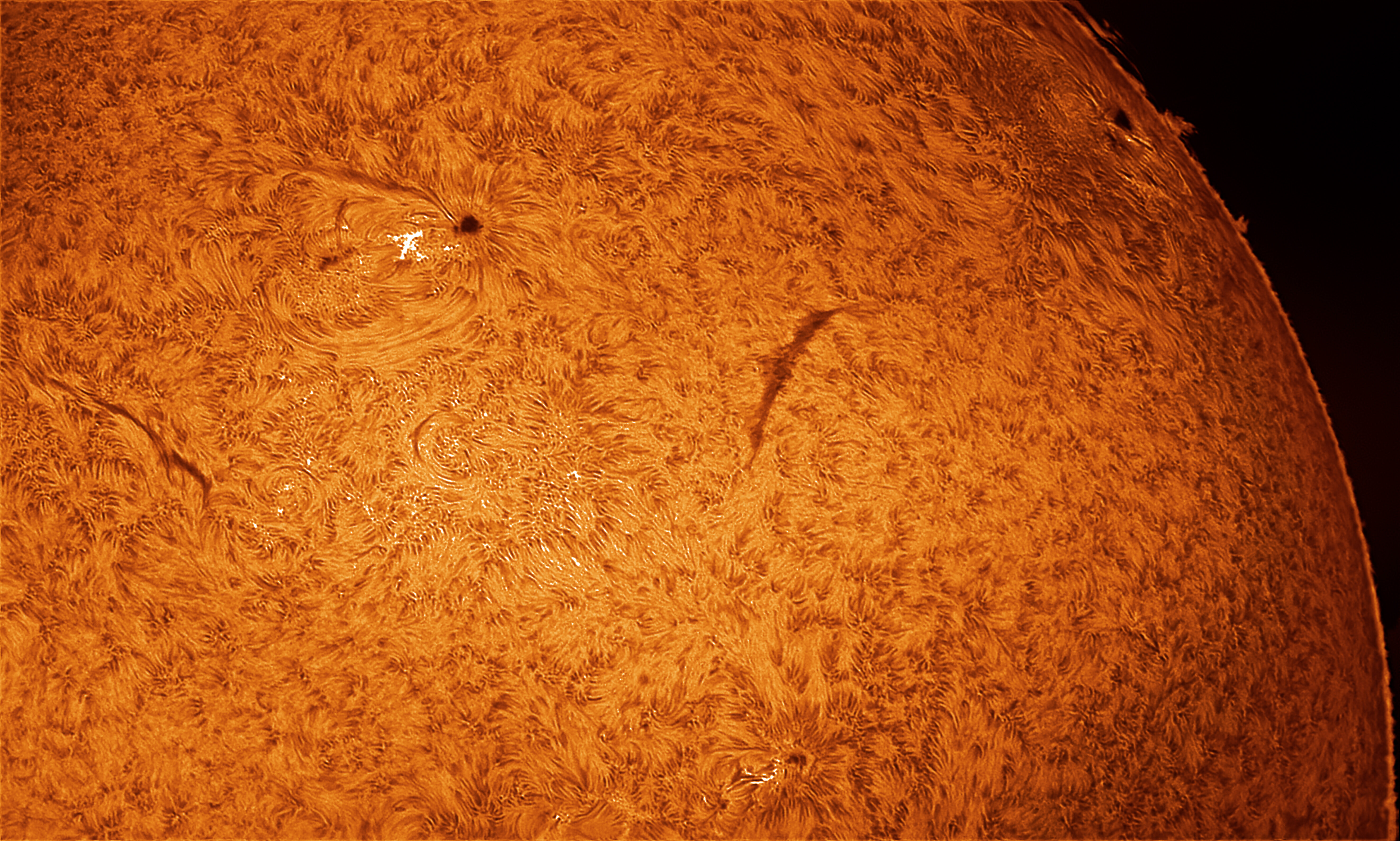

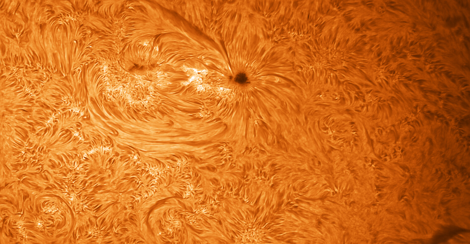

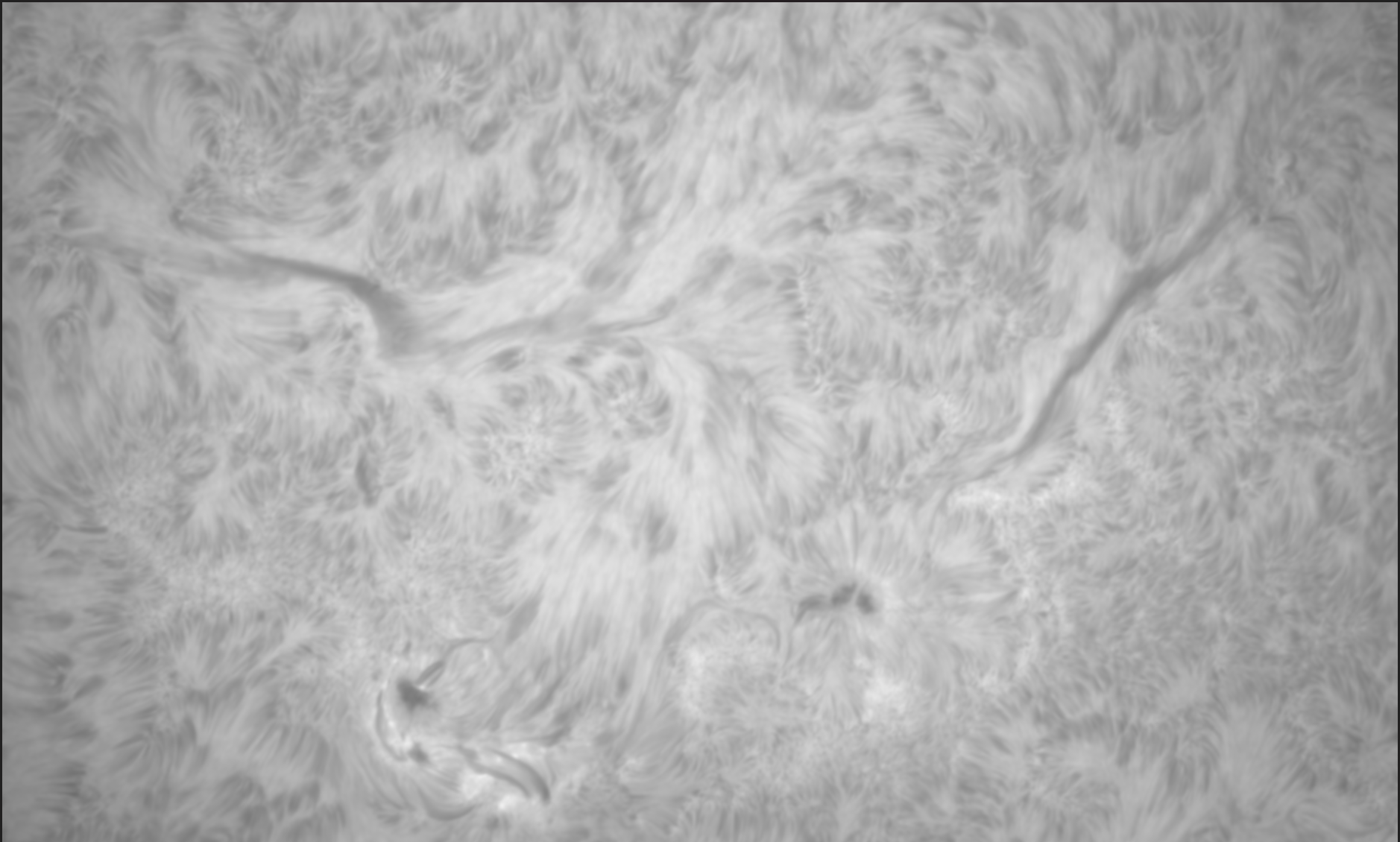

Je vous fais part de mon expérience avec un double stack  Quarck/PST.
Je ne m'attendais pas à ce résultat, que je trouve plutôt acceptable malgré une perte de netteté sur le double stack, mais le gain de contraste est assez intéressant.
Pour ce test j'ai essayé d'être le plus proche possible du traitement sur les deux images.
Pour IMPGG il n'y a que les réglages Amount qui a du être ajuster et sous photoshop un léger ajustement sur une courbe.
L'acquisition : single stack 5ms gain 60 et double stack 9ms gain 120
Setup :
72/420SW
ERF 1.25''
quark Chromos + PST
Apollo M
simple stack sortie IMPGG
Double Stack sortie IMPGG
Simple stack apres photoshop
double stack apres photoshop
20240301_222729.thumb.jpg.37b36bbee4f60635348896f32c7b32ab.jpg20240301_222910.thumb.jpg.3f50adcf0a20a51ff9041fda4891c887.jpg20240301_094206.thumb.jpg.a458efd13dd5a0fd5ccc2ed74ab92b99.jpg20240301_101156.thumb.jpg.fd9a286cb7ee7cd61d15253944db2b1d.jpg
on peut observer une amélioration de la surface de la chromosphère (les granules ont disparu avec le double stack) mais au détriment de la finesse des taches solaires qui est surement du a l'allongement du temps de pose.

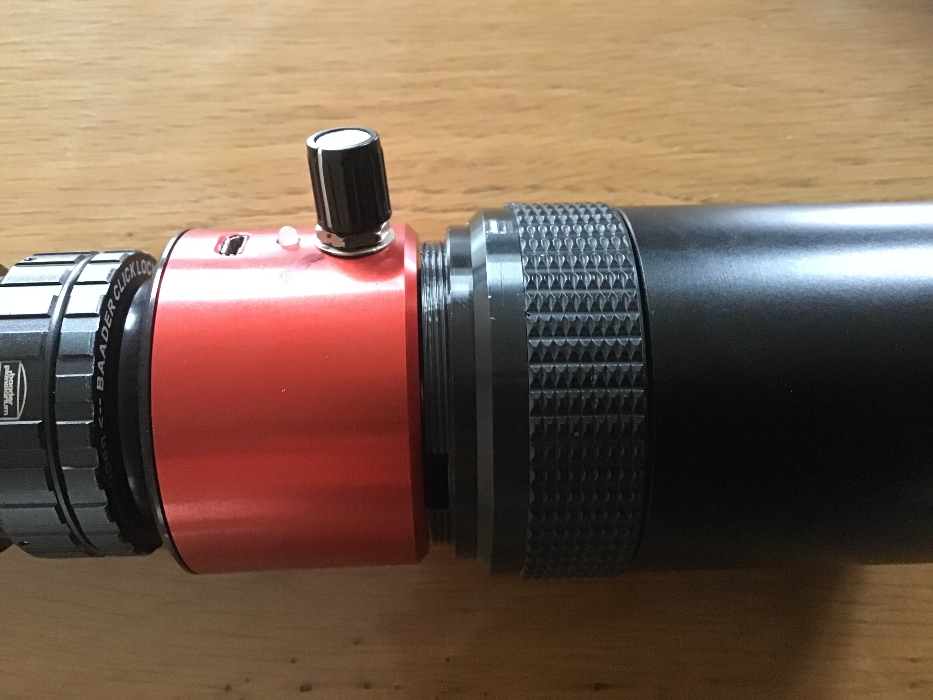

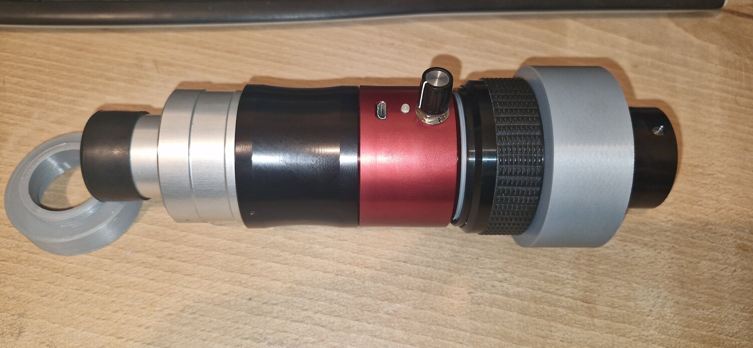

Cool ,tu as réussi le montage….Peux tu ,stp, décrire un peu ton système  et le rôle des pièces en impression 3D?
De mon coté,j’ai aussi ce projet…un peu en stand by pour l’instant
Sinon,je pense que tu devrais essayer de faire un flat pour uniformiser la luminosité
merci
Il y a 4 heures, olivierfred42 a dit :
merci
Je dois avouer que j'ai fait l'impasse sur les flats par manque de temps.
Sinon pour les pièces :
- Une bague daystar vers pst (pas en " ver métrique)
- Un outil de montage et démontage pou que les éléments soit le plus proche possible.
- une bague PST vers bague 1.25" du daystar (cette bague peut être modifiée à volonté pour tout type de connecteur)

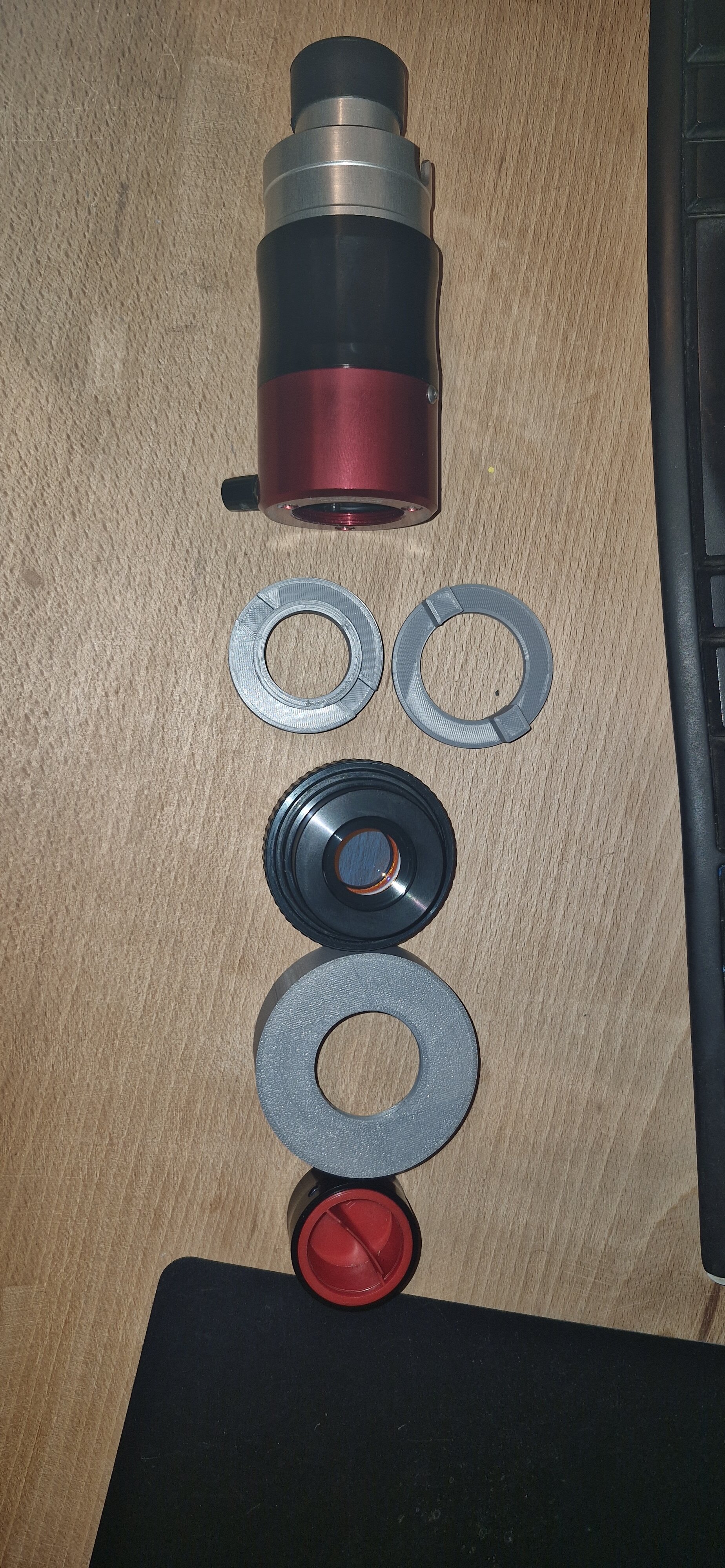

Si tu viens à faire un montage double stack avec le pst en deuxième position, il faut impérativement enlever les lentilles convergentes.
Je pense que ce type de montage conviendrait mieux à un quark combo pour pouvoir maîtriser le FD ou sinon le quark classique (barlow 4.2) sur une lunette avec une ouverture de F5/6 car avec une ma lunette a F7 je dois trop pousser le gain pour avoir une vitesse d'acquisition correcte alors qu'avec la 72/420 les acquisitions sont plus simples et plus propres.
Après reste la question de la fwhm... Le pst est donné pour un FD 10 et derrière un quark qui sort de F25 à 30 je ne sais pas le pst est viable.
D'ailleurs si @Colmic tu passes par là, je suis preneur de ton avis qui est bien plus éclairé que le mien. 😀
Au passage, si quelqu’un veut les stl se sera avec plaisir que je les fournis.

Je viens de l’imprimer:ça a marché !!
j’ai essayé en PETG sans succes….finalement,je l’ai fait en PLA et ça se monte …je pourrai donc tester ce montage dès que le soleil sortira….je les referai plus tard   D’ailleurs,avec quelle matière as tu imprimé tes pièces ,toi,stp?
merci beaucoup
  • J'aime 3
merci beaucoup
En ABS et PLA. mais je te rassure sa force aussi chez moi. faut juste faire des allés retour sur le filetage.
tu as pense a démonter les lentille convergente du pst?
c'est pas parfait mais avec des flat en plus et un meilleur gestion de l'histo je pense que le résulta sera pas mal.
les images issue de la 72/420 sont meilleurs je trouve que celles de la 130/910 faudrait que je teste sur une 150/750 pour voir si le fait de réduire le FD aidera ce montage.
Modifié par ced06480

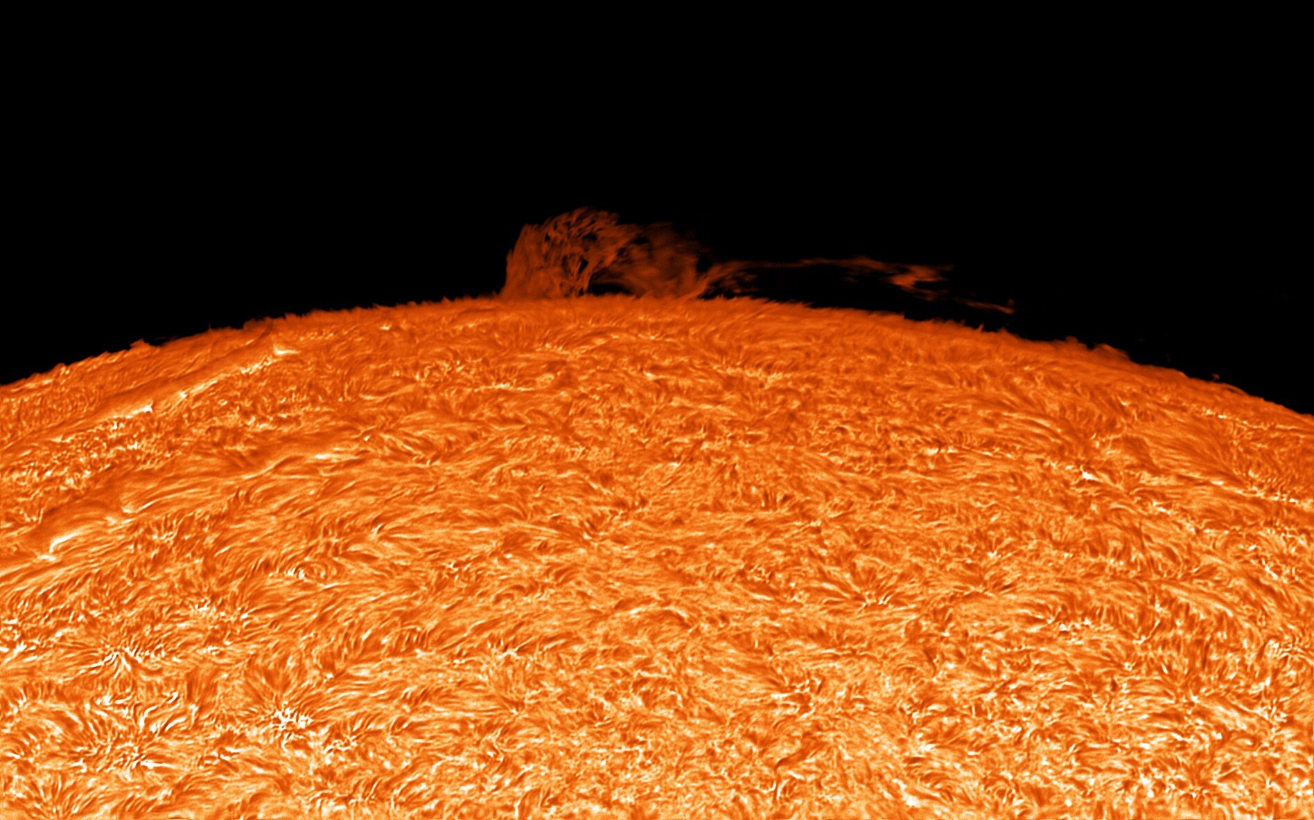

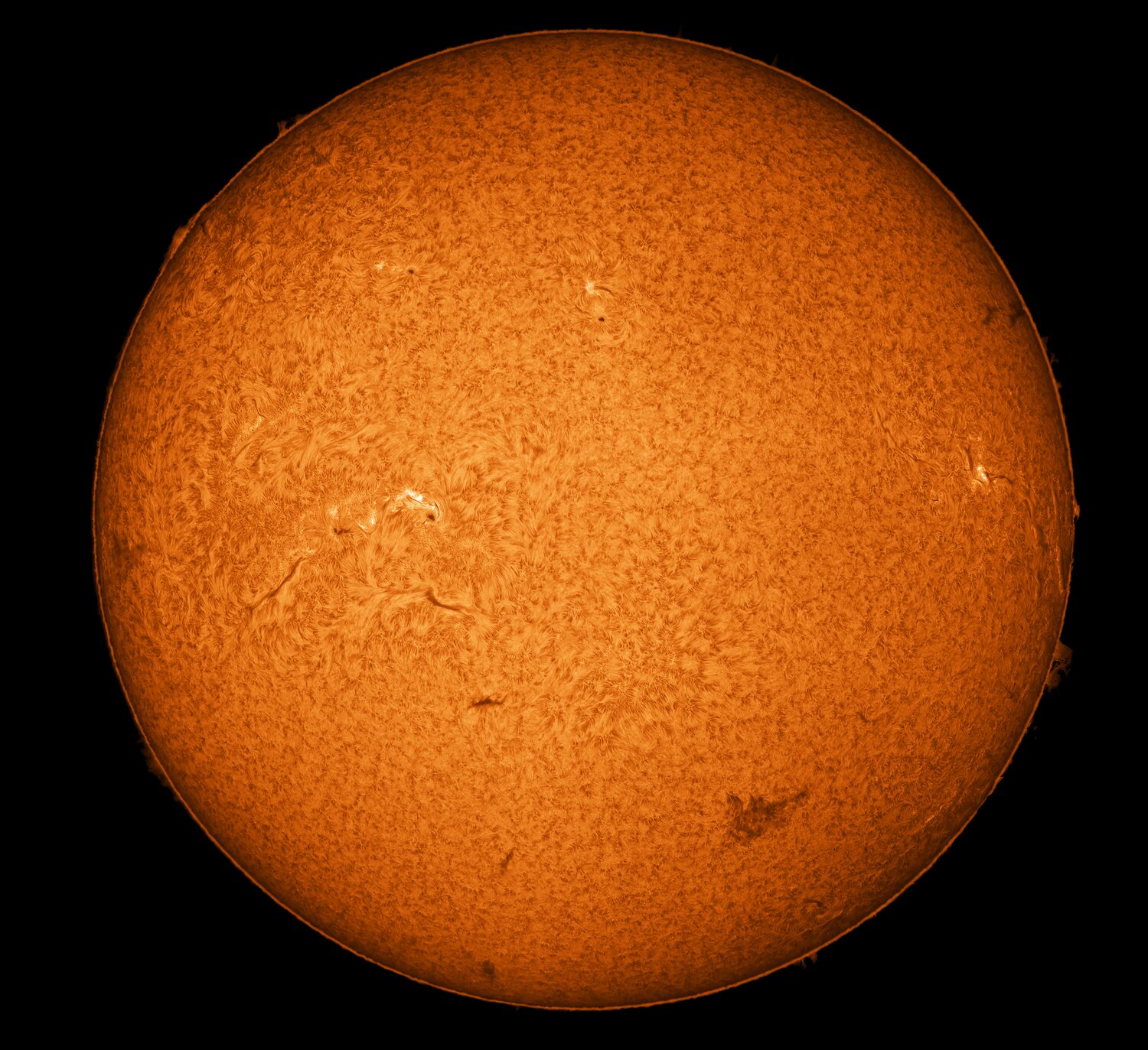

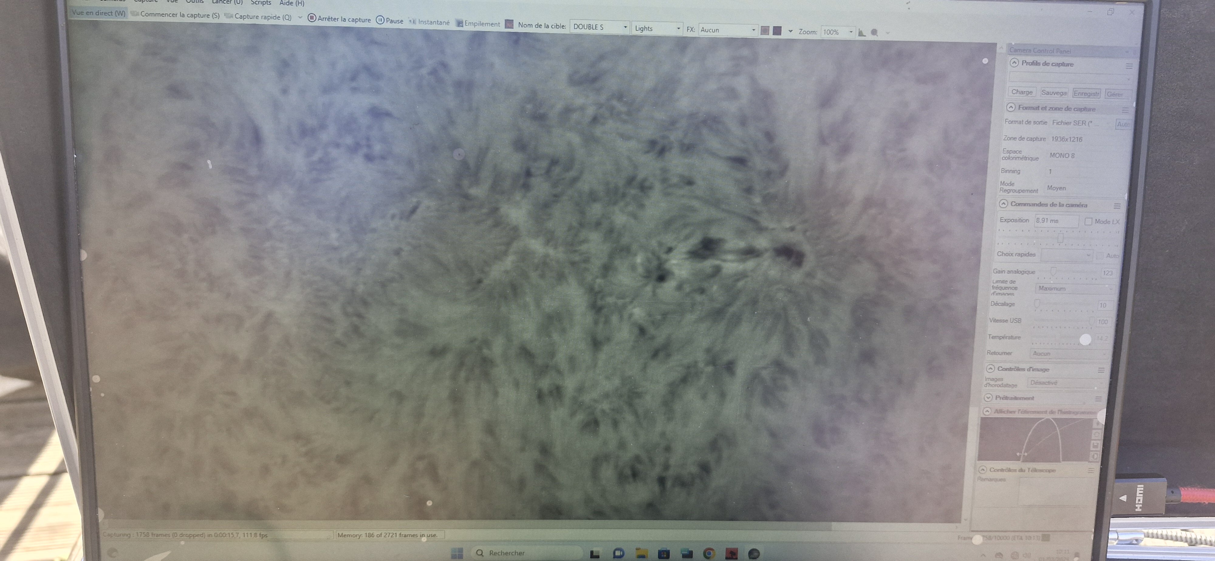

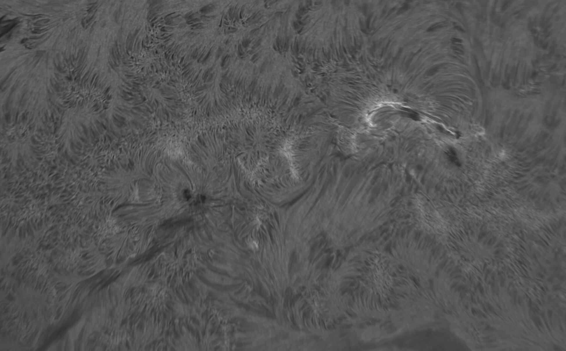

Petit retour sur le double stack du jour
12 tuile 72/420
tuile avec la 130/910
130/910
130/910

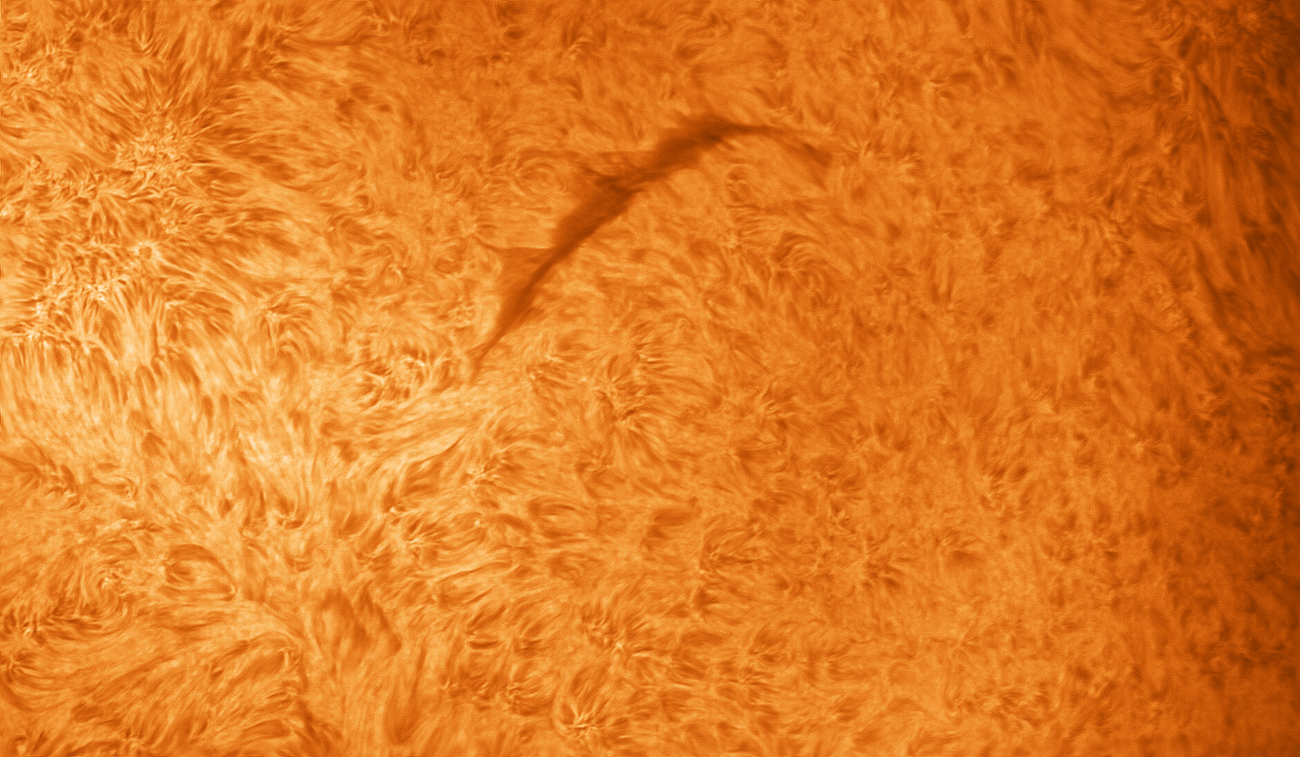

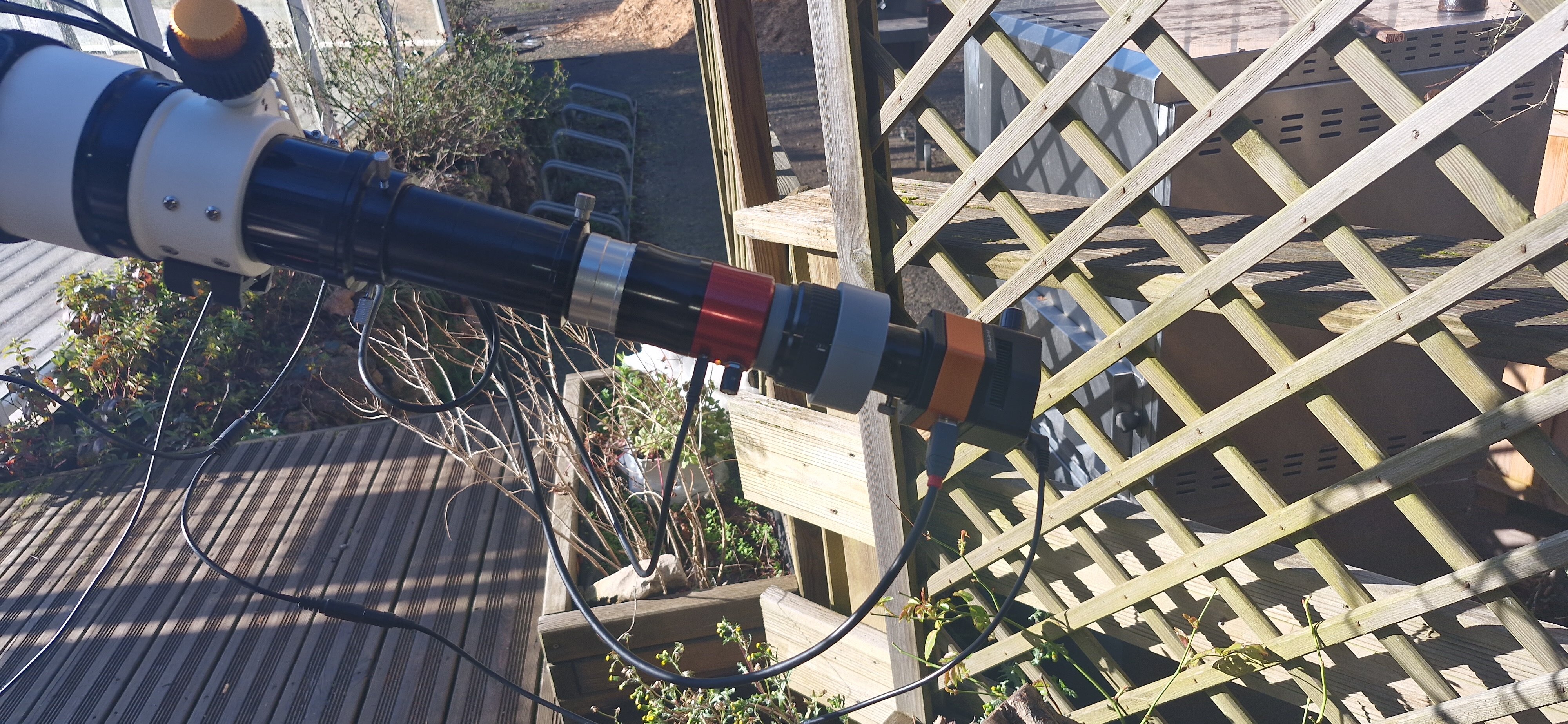

Donc après une bonne matinée de test les conclusion sont les suivantes :
-le pst doit être au plus près du daystar
-la position pour avoir un image homogène est très delicates a trouver sur le pst (ajout focus?)
-a partir de 500 mm l'image n'est pas uniforme (je me suis servis d'un objectif 150/600) mais comme le seeing était assez capricieux il faudrait que je refasse des test pour ce point
les images ci dessus sont stacker avec 100 images sur 10000 a vu du seeing.

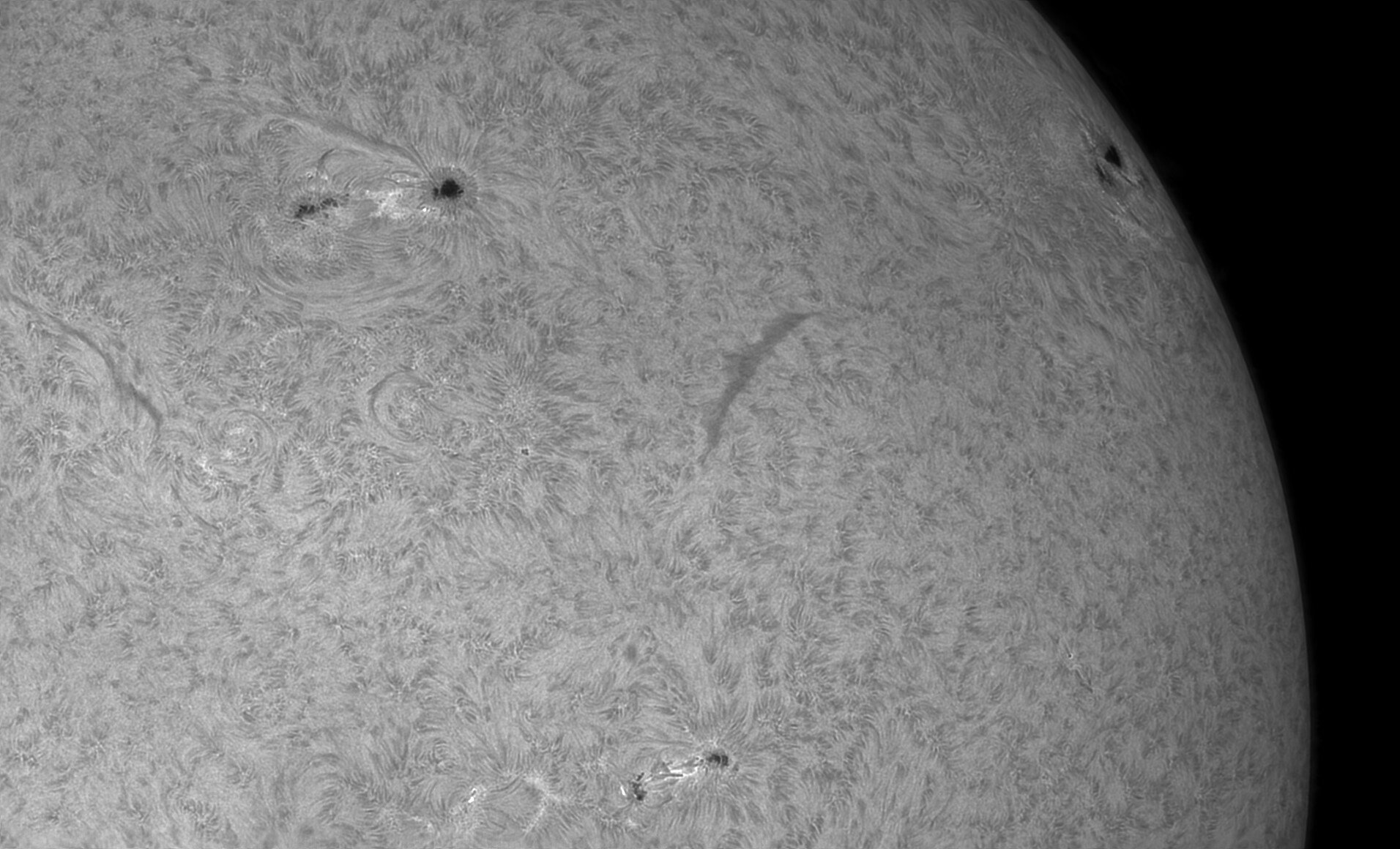

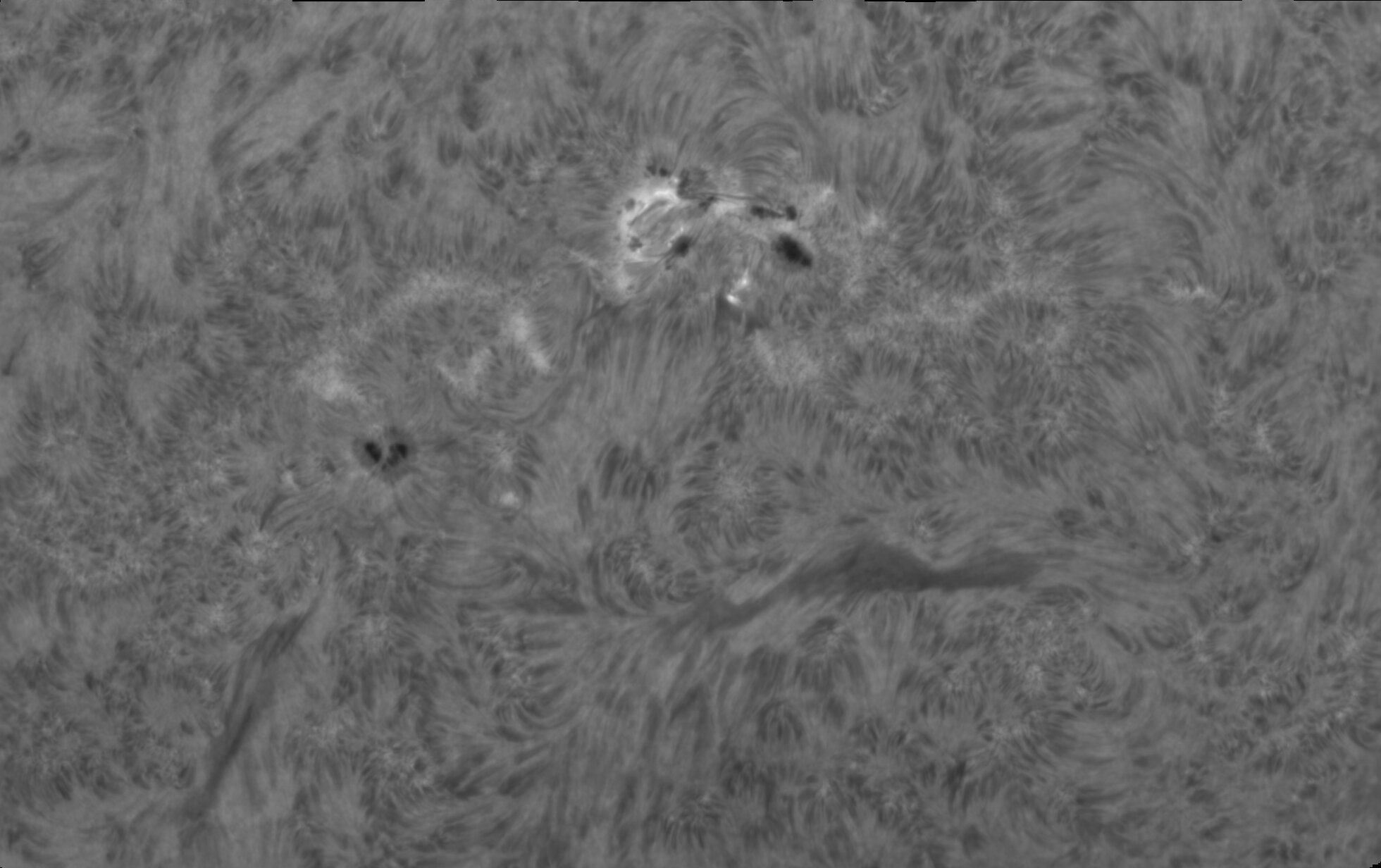

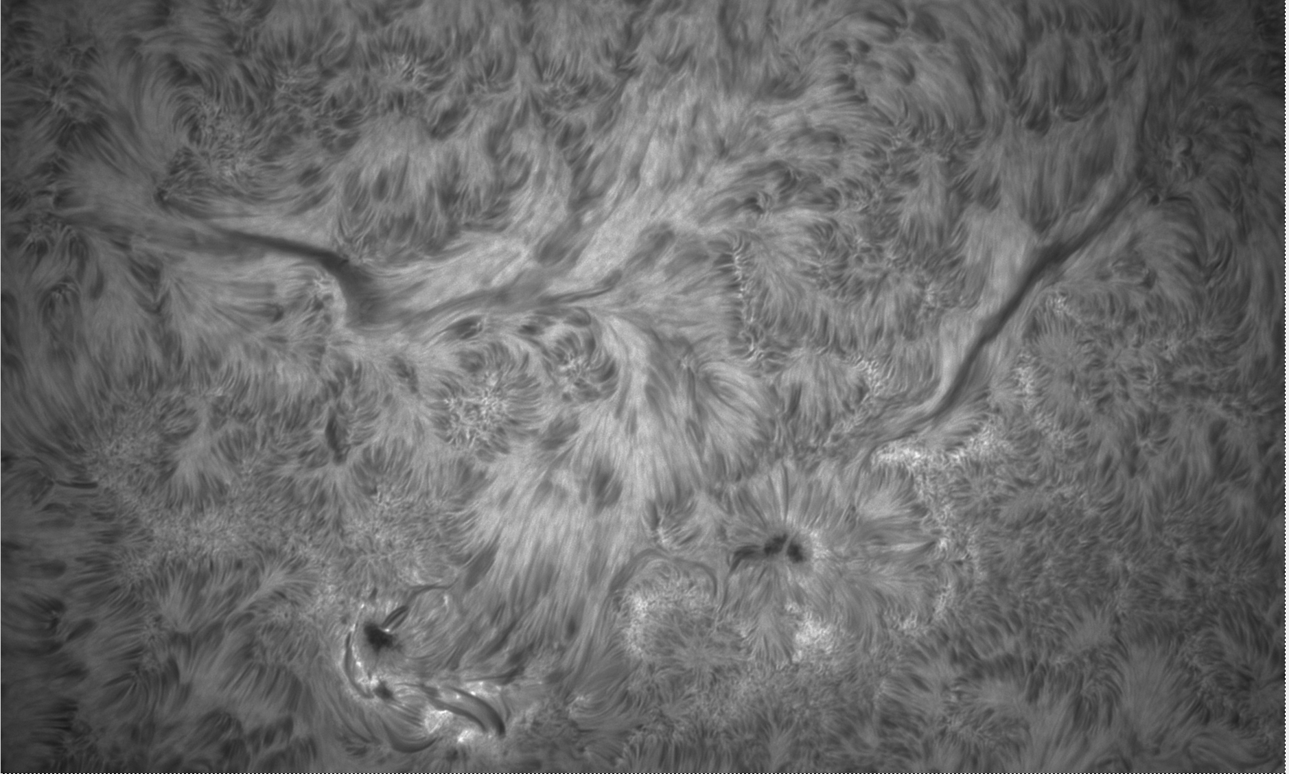

pour les réglages avec la 130/910 j'arrive a tourner a 7ms avec un gain de 120. mais il faut trouver le bon compromis sur le pst et surtout ce qui a changer un peut la donne c'est la V2 de l'impression qui ma permis de bien coller le pst au daystar. Si ils sont pas assez proche le gain monter en fleche.
sur le premier test je devais faire 10ms a 120-150 de gain avec les piece que je t'ai fournis je descendu a 6-7 ms pour 120 de gain.
sortis de AS4
sortie IMPGG
Il y a 7 heures, olivierfred42 a dit :
Je ne suis pas convaincu par le double stack pour l'instant : il faut beaucoup augmenter le gain ou le temps de pose et le gain en contraste n'est pas foudroyant

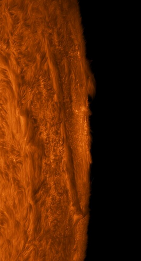

Olivier, il faudrait persévérer car le double stack est l'unique solution pour obtenir une transmission "carrée" qui limite au maximum les fuites de photosphère sur les images Halpha, responsables de la baisse de contraste.
Pour faire les réglages des étalons, plutôt que de chercher une zone intéressante sur le disque, il faudrait surtout chercher à faire les tests sur le limbe, et chercher à virer le "double limbe", pied de photosphère et bande chromosphérique au dessus. En double stack bien réglé, il n'y a pu de double limbe! chercher alors le montage où la luminosité est au max, avec le double limbe absent ou réduit au max.
