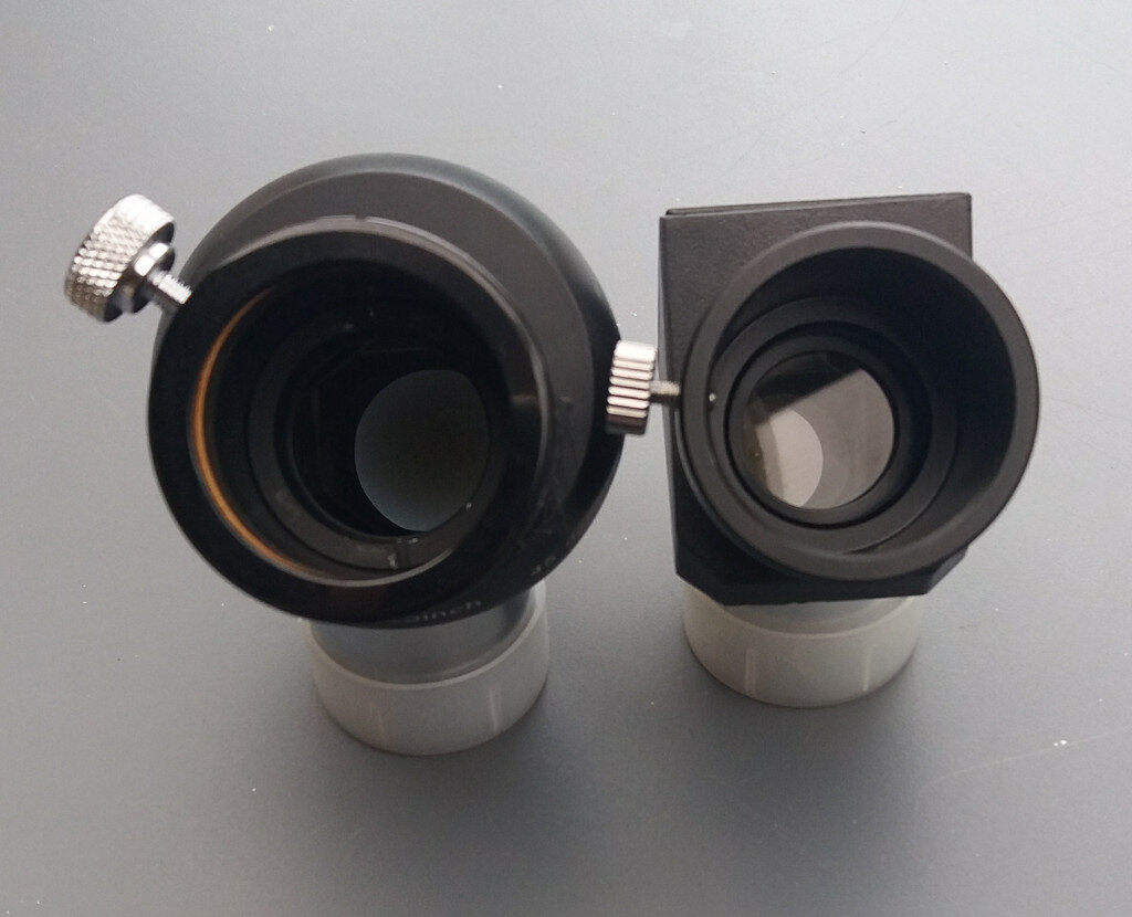

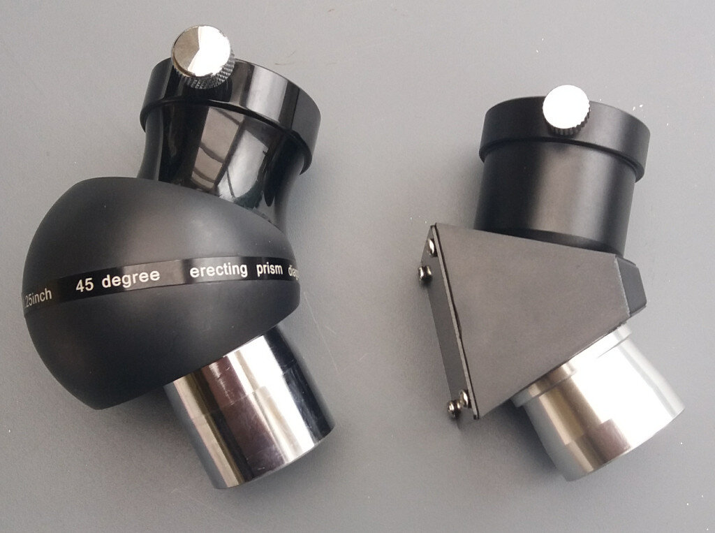

De mon côté, j'ai ces deux là :
Le premier, il n'y a pas de marque (Orion ? Baader ?).  Dans mes souvenirs, il me semble que c'est un Orion...
Le second est un Skywatcher.
Pour les deux : construction tout métal.
Pour le premier : ouverture à 27mm.
Pour le second : ouverture à 23/24mm.
À droite de l'image, le Skywatcher : on voit qu'il y a un "double diaphragme"...

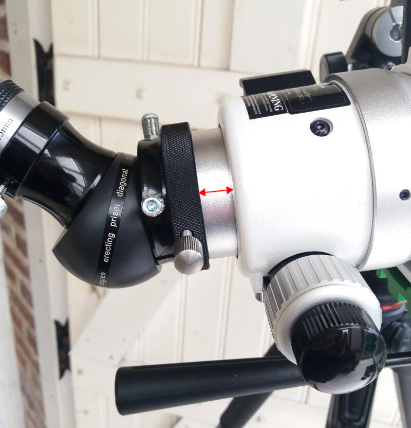

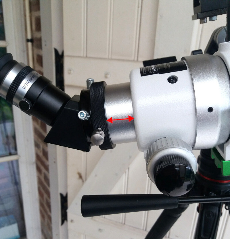

Un autre point qui peut être intéressant à considérer en terrestre : la mise au point.
J'en avais parlé dans un autre post ( https://www.webastro.net/forums/topic/246945-72ed-ou-80ed-svbony/page/2/#comment-3115220 ) la distance de mise au point peut être différente selon le redresseur.
Exemple (même cible, même oculaire)
1er cas : MAP à 22mm
2ème cas : MAP à 13mm
Dans le cas, comme par exemple ici avec un 72ED, où la "plage de mise au point est courte", ça peut faire la différence...
