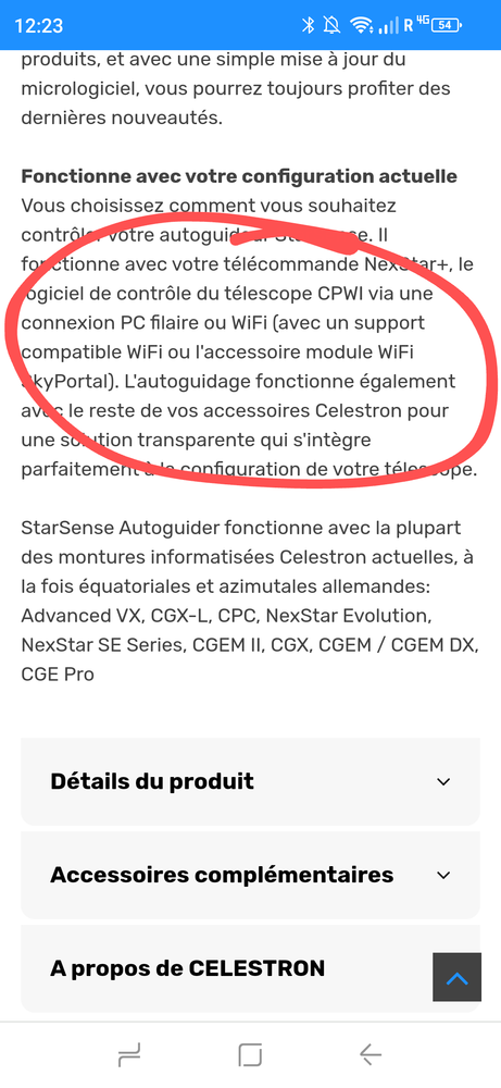

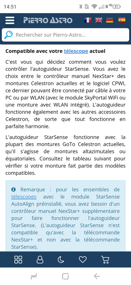

venant de faire l'acquisition d'une starsense autoguider et ayant une monture AVX, je me demandais s'il était possible de faire fonctionner l'ensemble en wifi sur  CPWI avec un seul skyportal accroché à la monture en AUX.
Ou bien faut-il deux skyportal un sur la monture et une sur le starsense autoguider ?
En effet, mon pc étant un fixe plutôt loin de la monture, l'utilisation en USB de la starsense est assez pénible.

Salut
C'est possible de connecter en filaire ou wifi.
Par contre pour le wifi il te faut ceci :
https://www.astroshop.de/wifi-bluetooth/celestron-wlan-modul-skyportal-wi-fi/p,24895?utm_medium=cpc&utm_term=24895&utm_campaign=2403&utm_source=froogle&gclid=CjwKCAiA_5WvBhBAEiwAZtCU7_KAKZtMpIOzy6uwrLK_0MG7nQmK_cIT9p2-Rx1fJNOIemQBZ5cqyRoCYfYQAvD_BwE&utm_content=
Ce module se connecte a l'un des ports auxiliaires de l'AVX.
Un seul suffit, par contre, il y a des déconnections intempestives même si ton pc est à côté.
J'en ai fait l'expérience quand j'utilisais justement ce module avec CPWI et l'AVX.
Exemple d'utilisation :
Le câble fourni avec la starsence part de la starsence vers un port Aux de l'AVX (port autoguidage)
Puis le module wifi sur la monture qui permet de faire le lien entre la monture, CPWI et ton PC
