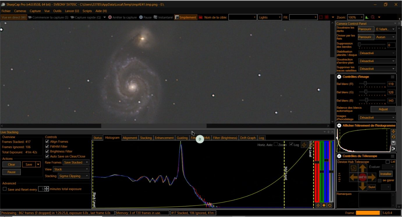

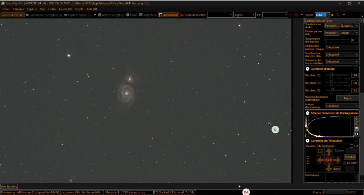

Une soirée bien remplie en effet.
Pratique le VA.
ça permet de faire plusieurs cible dans la même soirée et d'y revenir plus tard si besoin ;)
là au bout de 7 mn d'empilement
là 41mn je ne vais souvent pas au delà rapport signal bruit correct et il faudrait ensuite un nouveau dark mais empilement séparé du coup
