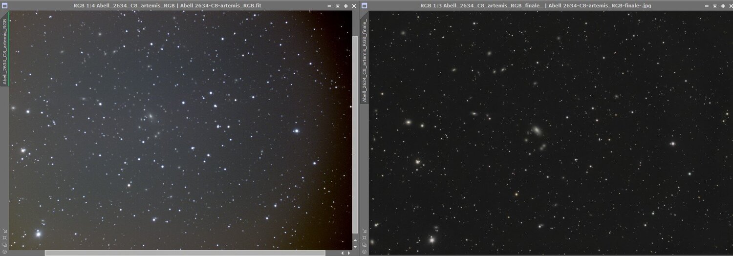

Hello,

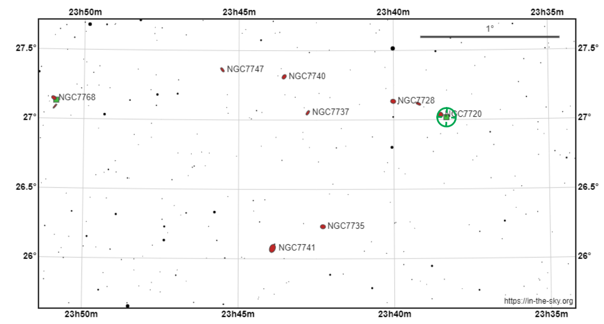

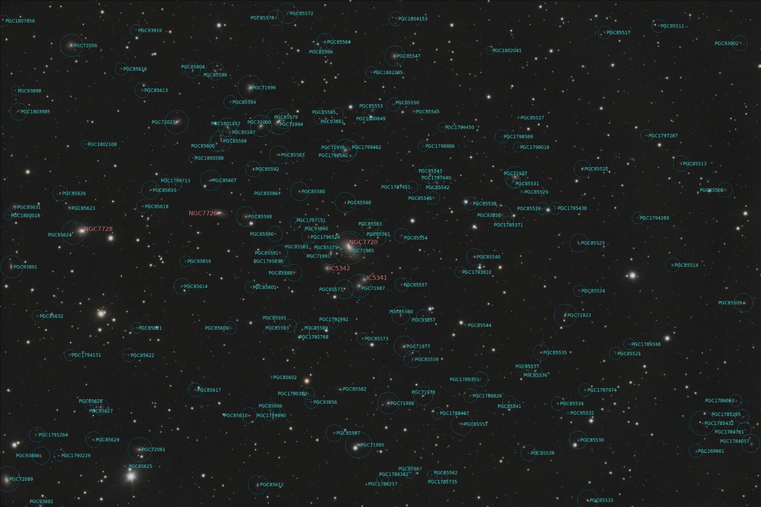

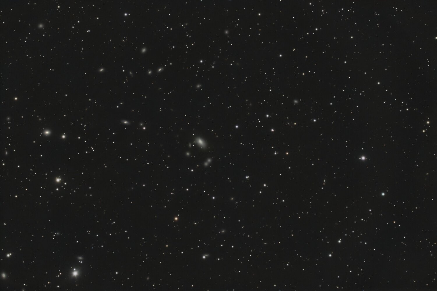

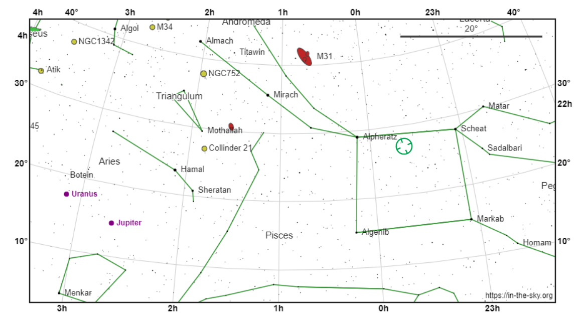

Voici un groupe de petites galaxies autour de NGC7720 situé dans la constellation de Pégase.
Les infos:
Celestron C8 + réducteur f6.3   @ 1060mm
Player One Artemis-c imx294 + ircut Player One Anti-halos
Monture HEQ5 kit courroie Rowan
Autoguidage via diviseur optique, Asi290mm / PHD2
Acquisition NINA
268 x 60s
Gain 120
capteur à -10°C
Traitement Sirilic, Siril, pix, Toshop.

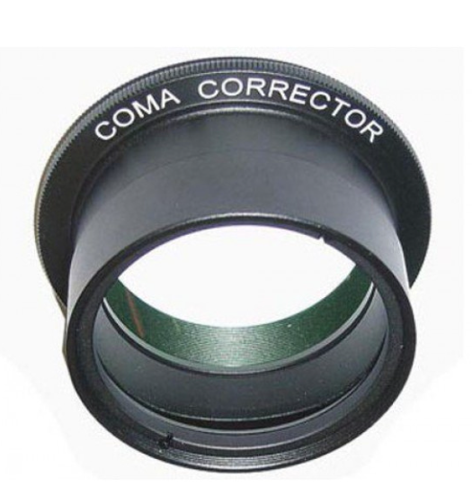

Salut Momo,
J'ai plusieurs correcteurs de coma.
Celui que j'utilise le plus est le Skywatcher.
Il a un backfocus de 55mm.
Info ici:
https://www.pierro-astro.com/materiel-astronomique/marques/skywatcher/accessoires-optiques-sw/correcteurs-optiques/correcteur-de-coma-pour-newton_detail
C'est pratique car je suis en config fixe avec l'asi294mc pro:
Caméra (17.5mm) + porte filtre 2"  + diviseur optique (le tout donne 37.5mm) = 55mm
Je connecte cet ensemble vissé au correcteur de coma du newton ou le réducteur de la 80ED, ça me fait directement 55mm de backfocus.
Si j'utilise le C8 j'ajoute en plus une bague M42 de 30mm afin d'avoir 85 mm  (55 + 30) et ça roule.
Comme ça plus de démontage intempestif, moins de poussières ou de traces de doigts .
