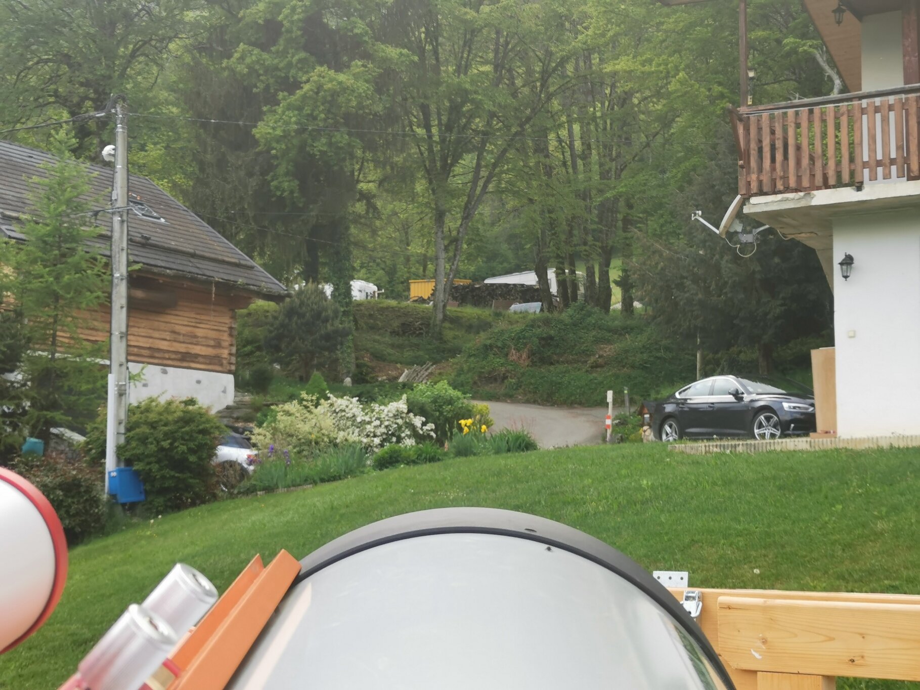

j'avais pas checké la collim depuis que j'avais déposé l'Hyperstar et c'est a refaire:
j'ai profité que la journée n'ait pas été très chaude pour mettre mon étoile artificielle 50 uM dans le tas de bois su voisin à 50M:
mais ça turbule quand même (sans doute le goudron). du coup je suis obliger de faire un stack pour la tâche d'Airy.
Mais bon, il doit pas manquer grand chose. 1/10ème de tour de la bonne vis, et zou.

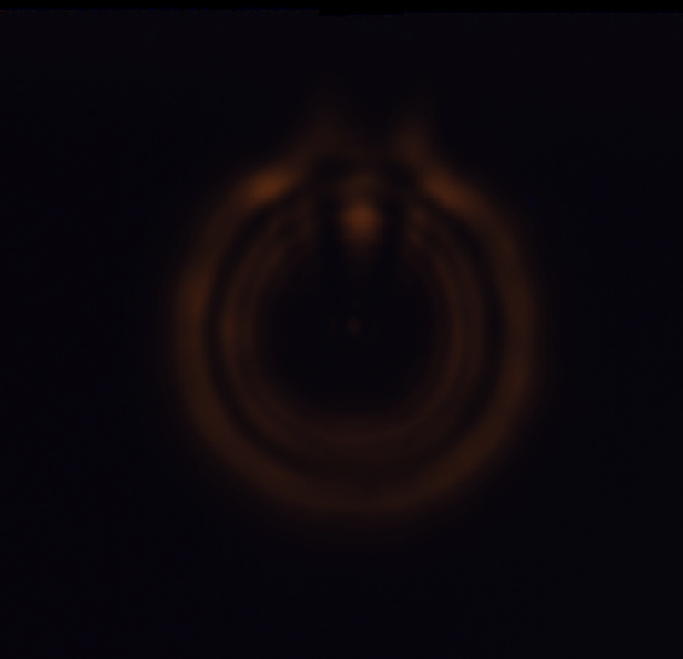

et pour ceux qui ignorent à quoi ressemble une plume thermique d'un primaire qui se met encore en T°, c'est ça:

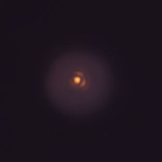

bon, on va dire que c'est bon:
là, pour donner un ordre d'idée, je suis à 8M de focale et les pixels que vous voyez sont ceux de l'ASI 662 de 2,9uM soit 0,07" par pixel...:blush:
Si comme moi, vous êtes obligé de rester debout parce que la résistance chauffante de la lame de schmidt est en panne (je prends toujours une mesure au thermomètre laser avant de démarrer) et qu'il faut passer un coup de sèche cheveu toutes les 30 min, vous pouvez les compter...😋
