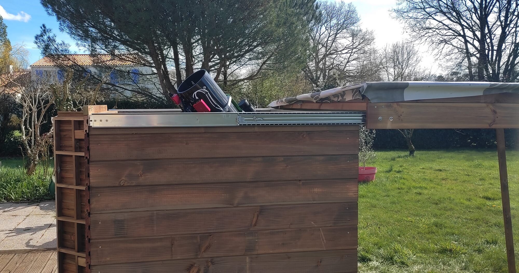

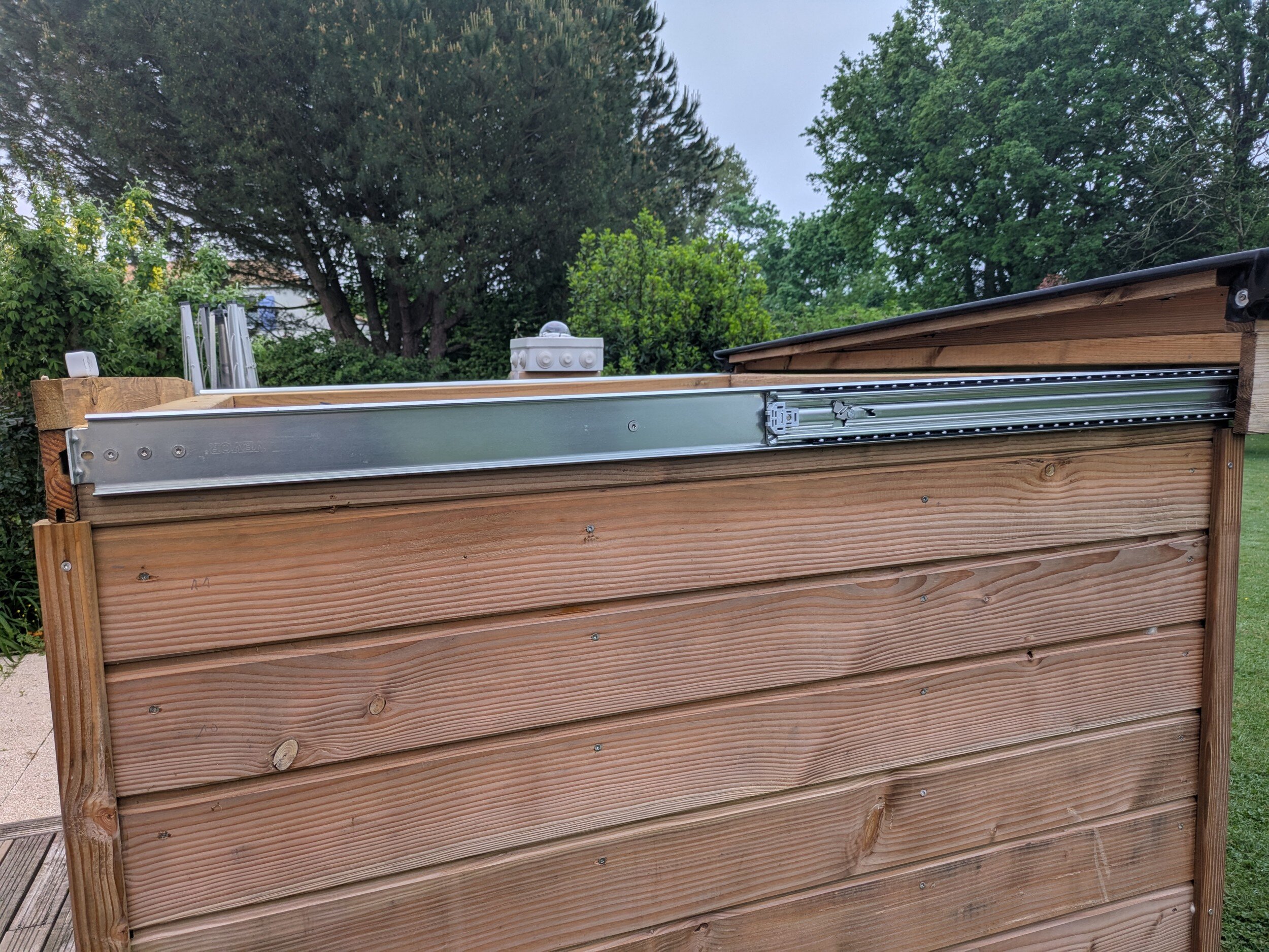

J'ai copié @Jacques0563 pour le système des glissières à placer à l'extérieur mais c'est plus simple
En regardant son post et son site web, je me rends compte que j'étais tombé dessus aussi récemment avec ton post.
Le 02/04/2024 à 19:16, fcouma a dit :
Pour la motorisation : oui mais il faudrait supprimer le système de blocage des glissières (2 niveaux)
A voir en effet si cela aura un impact sur la motorisation ou pas.

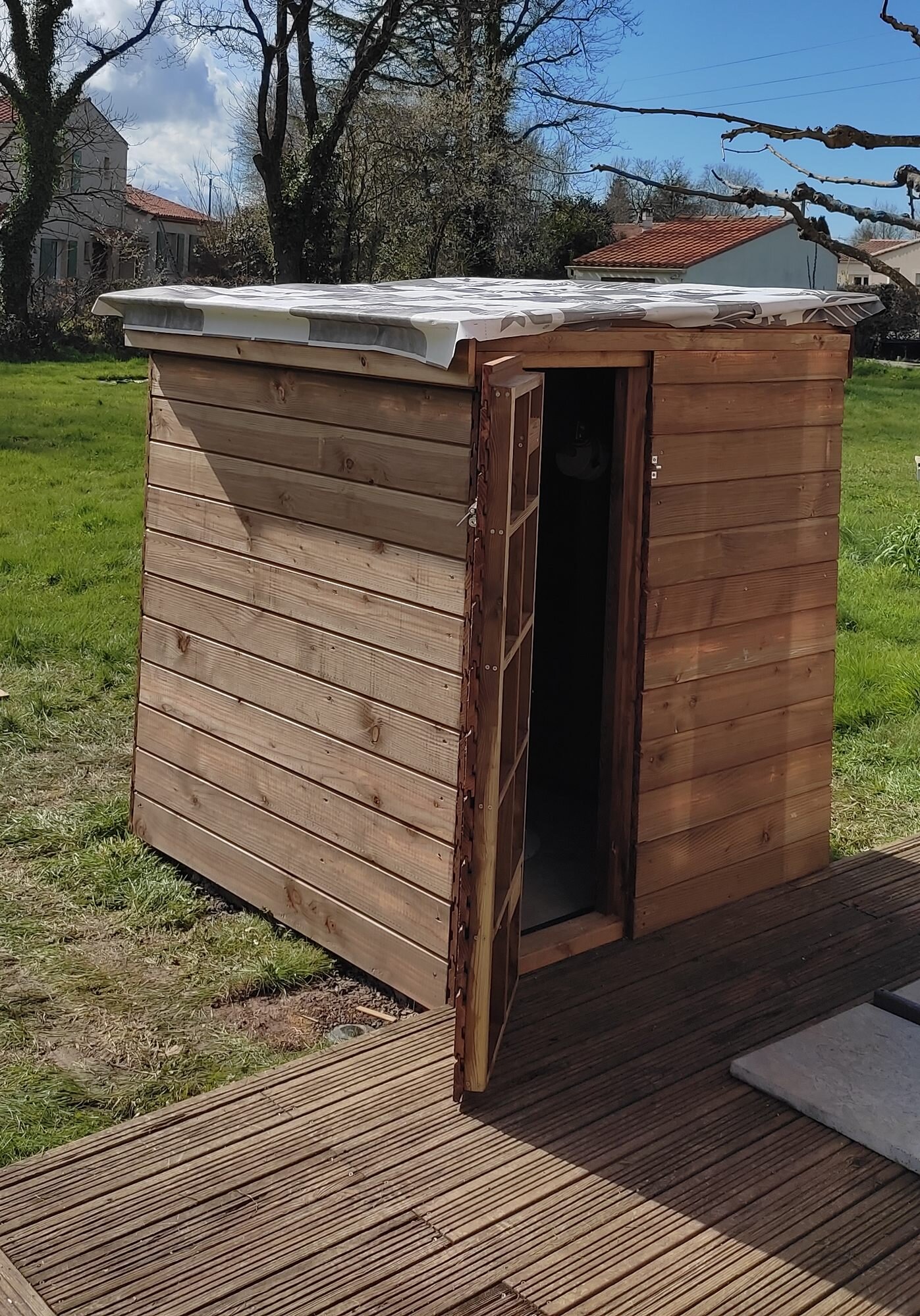

Pour la charpente, oui c'est mieux de donner une légère pente, ça évite que l'eau ne stagne surtout qu'en ce moment, je n'ai toujours pas reçu l'EPDM et donc j'ai rajouté une bâche sur le pare-pluie en attendant
J'ai de la chance d'avoir monter une cabane, il y a quelques années et j'ai un reste d'EPDM que je vais pouvoir utiliser. Il faut juste espérer que j'en ai une surface suffisante.
Bon courage mais c'est génial de n'avoir que le toit à faire coulisser pour commencer à imager
Pour ma part avec une vie professionnelle et familiale plutot chargées, il devient de plus en plus nécessaire pour moi d'avoir un abri à demeure et tout mon matériel astro prêt à l'usage pour pouvoir profiter des belles nuits angevines.

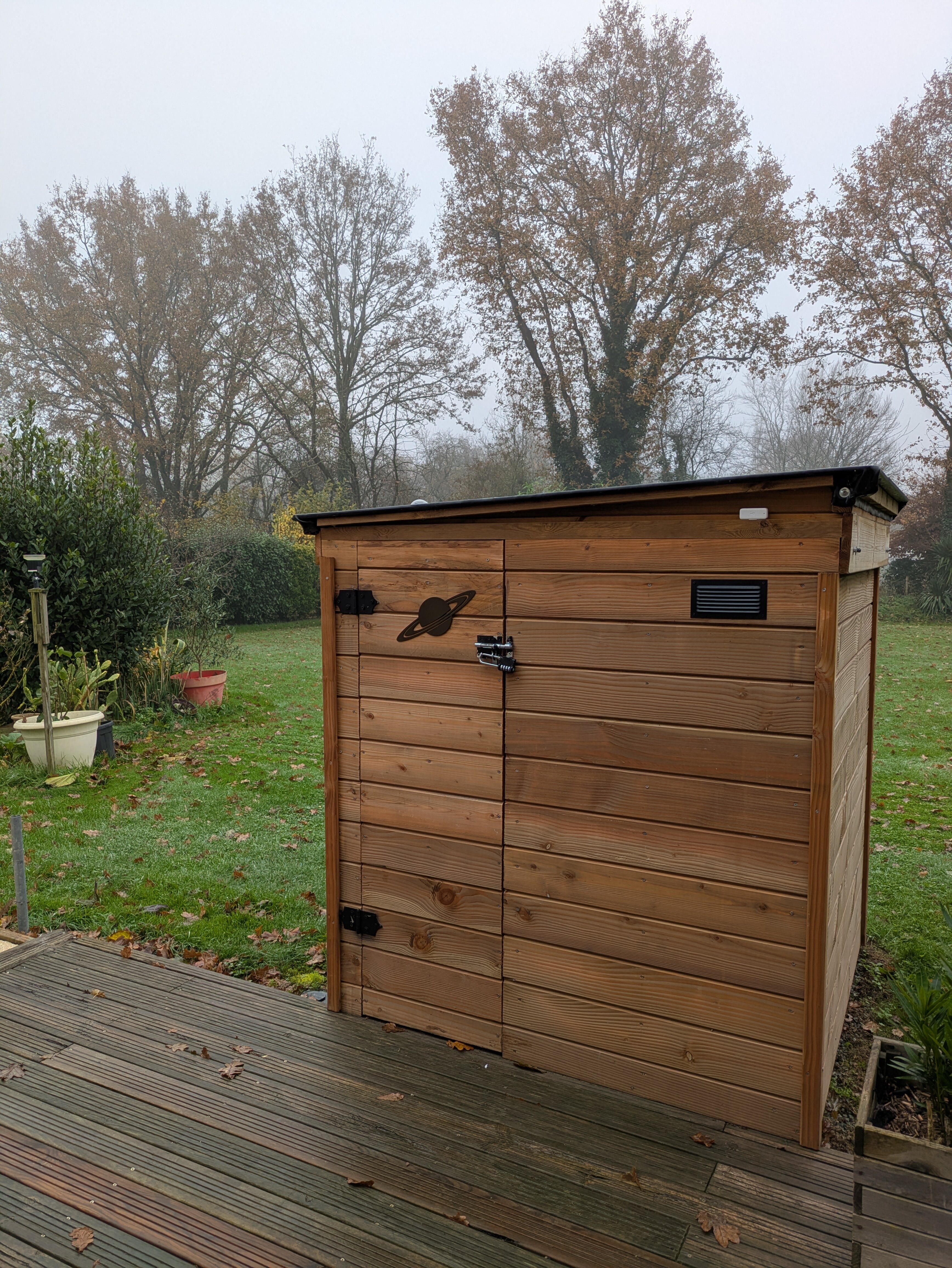

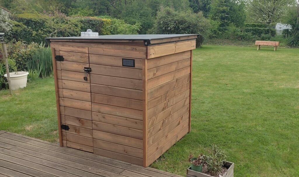

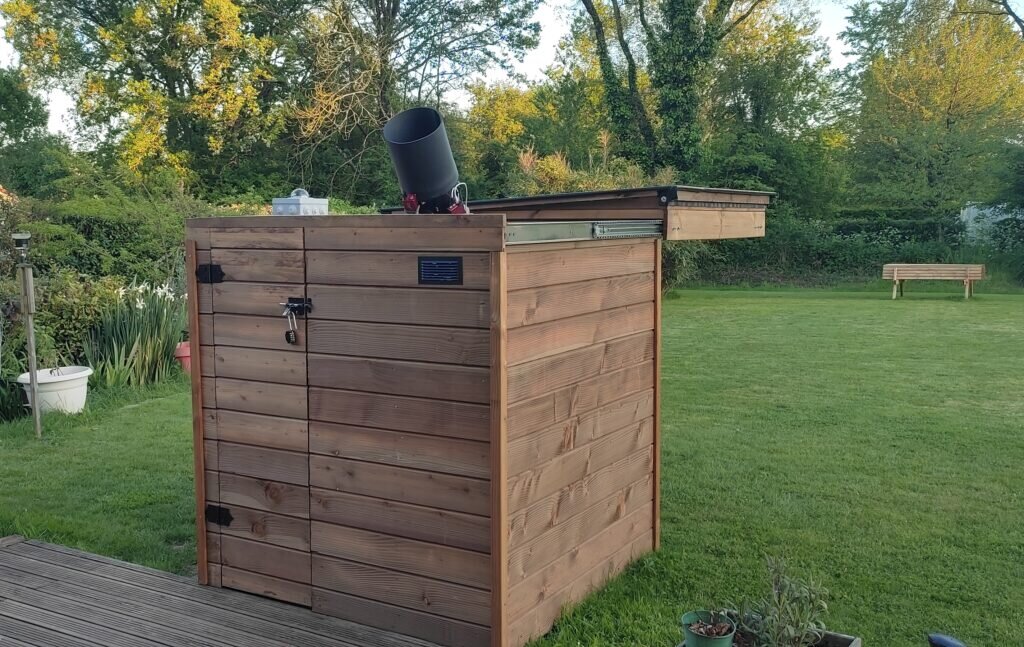

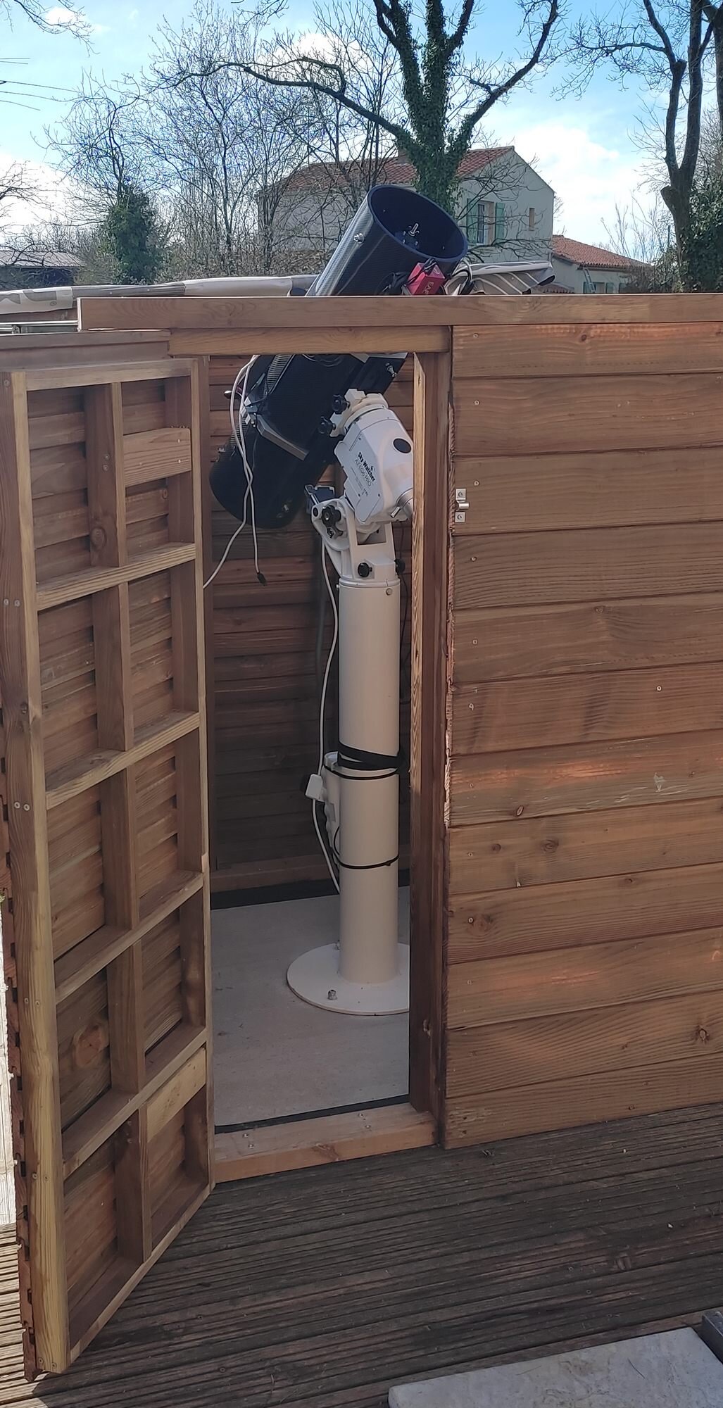

J'avais oublié de publier la version finale de l'abri :
Dimanche 20/04 :  EPDM enfin installé !
ça fait toujours plus propre que la bâche...

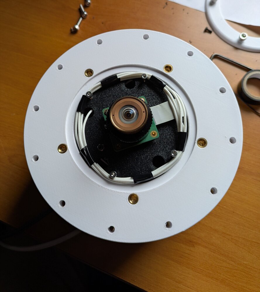

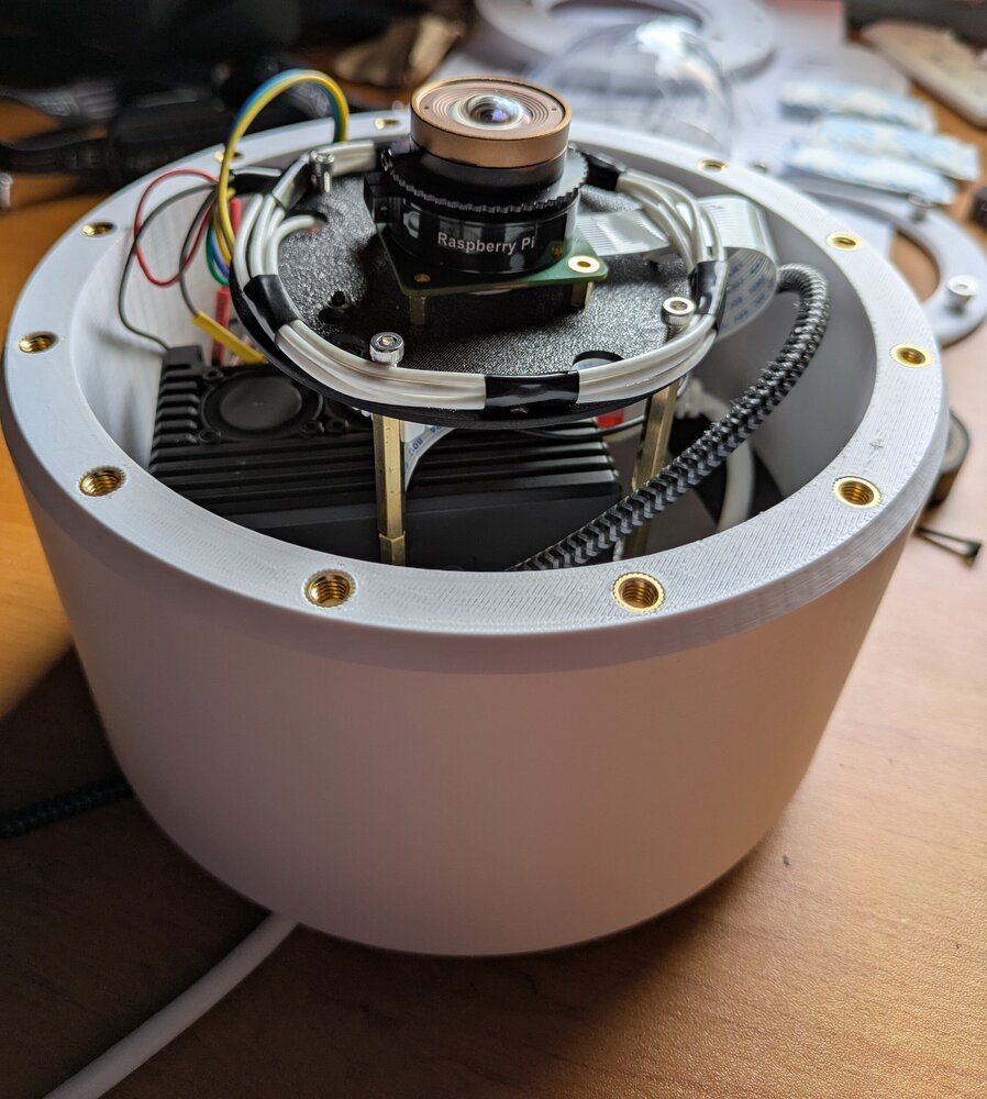

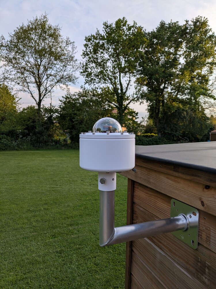

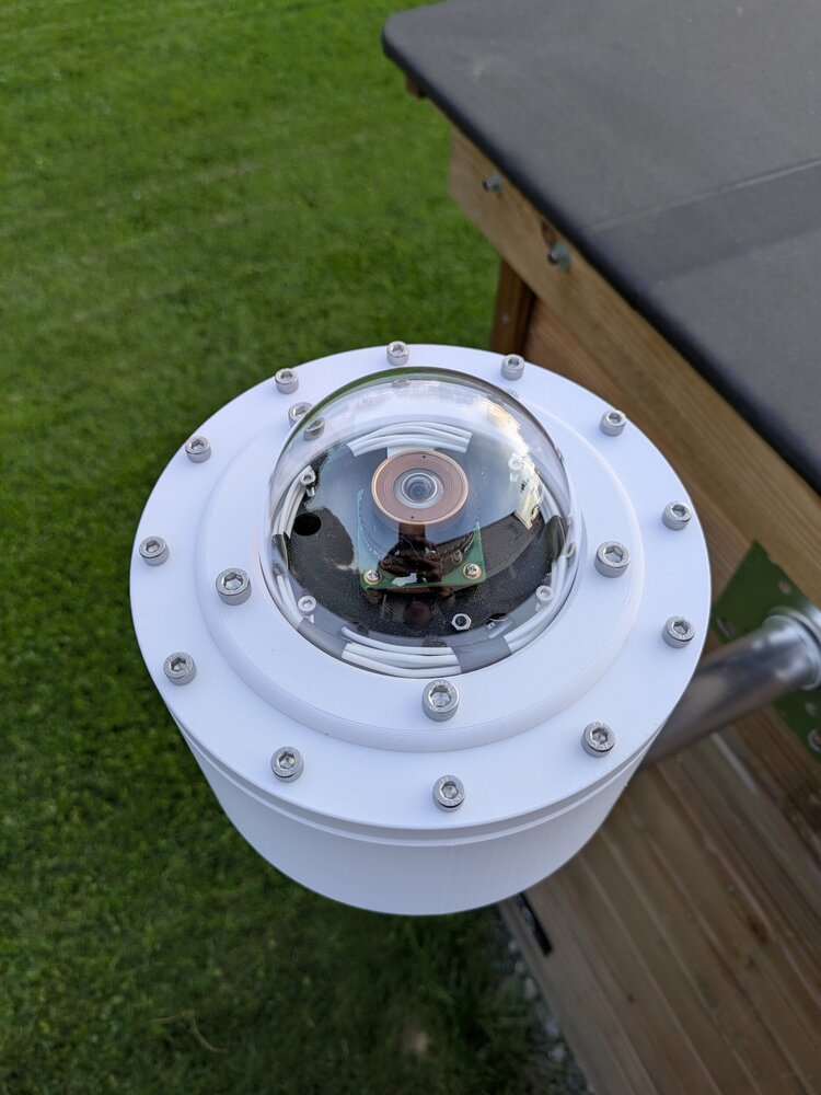

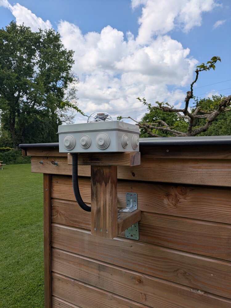

Caméra Allsky installée et fonctionnelle depuis fin avril (voir ma signature pour plus de détails)
Modifié par fcouma
  • J'aime 5
  • Merci / Quelle qualité! 3

Bonjour, très beau projet,
Est ce que la structure se rétracte sur des roulettes, ou le toit se retire?
Les arbres ne sont  ils pas trop gênant?
Comment fais tu pour que l'eau ne rentre pas dans la structure?
Souvent je pense a faire un projet similaire, mais je ne peux pas me décider?
J'ai au moins 6 à 8 mois sans pluie, une couverture et un parasol suffit, mais . . . ?
Encore une très beau
Merci ;)
Il y a 8 heures, VNA a dit :
C'est indiqué dans le post : système sur rails comme un tiroir
Pour l'astro, si, mais pour l'ombrage l'été et les oiseaux, non  🙃
Et bien, le bardage Douglas est là pour ça
D'ailleurs j'ai un chantier en cours pour cette même raison sur mon abri de jardin
La seule chose que je n'ai pas forcément indiquée dans cette présentation, c'est que j'ai entièrement isolé l'intérieur avec du styrodur 40mm  (sauf au sol, du 20mm)
Mais même sans ça, l'eau en peut pas rentrer , heureusement
L'humidité par contre, oui mais il suffit de ventiler
Modifié par fcouma

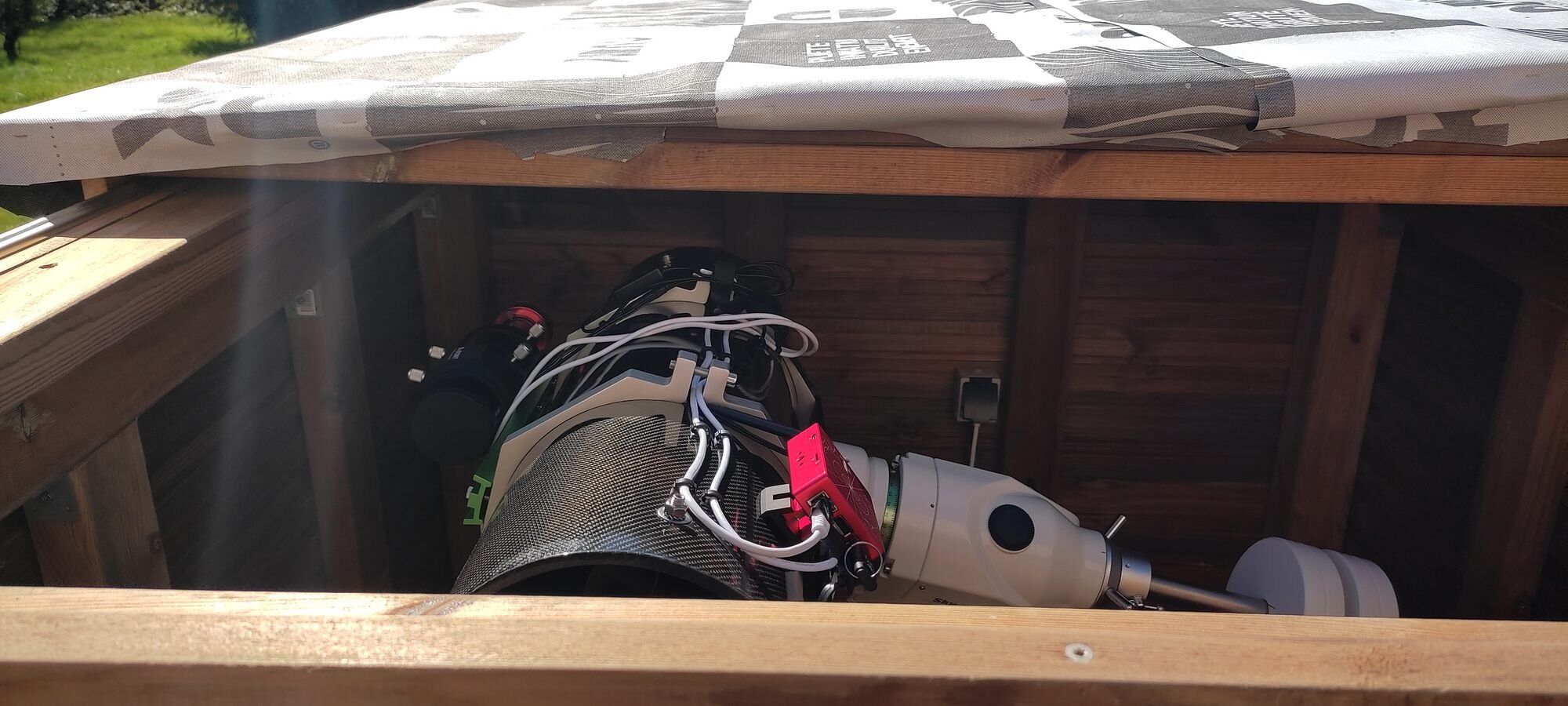

On 3/10/2024 at 1:08 PM, fcouma said:
Vendredi 8/03 au soir  (j'ai fini à la lampe frontale...) :
Découpe et pose de d'OSB3 et pose (trop rapide) du pare-pluie temporaire ou pas, tout va dépendre du choix de la toiture : bacacier à membrane ou sandwich (donc exit OSB3) ou alors l'EPDM directement sur l'OSB3
Dimanche 10/03 :
Un peu d'électricité et faire passer la gaine à travers le bardage
Pour le moment, une simple prise 220v sur laquelle est branchée une prise connectée, ce qui me permet de couper le courant à la fin d'une session  (je l'utilise depuis 1 an)
Pose du tube pour vérifier et apprécier le résultat
