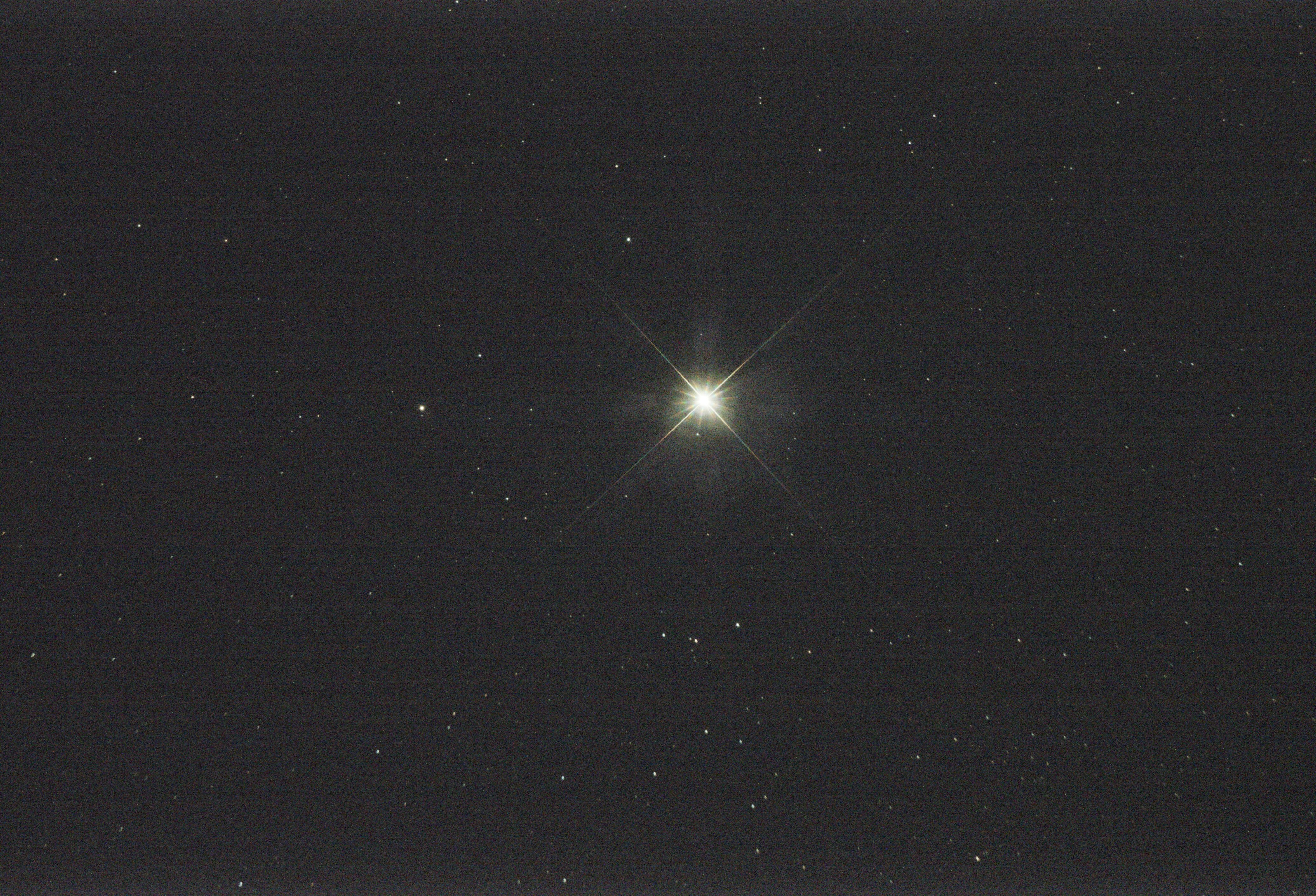

Bonjour. Je possede un Newton skywatcher 200/1000 acheté neuf il y 1 an environ.
Depuis le début et quelqusoit l'imageur il génère des aigrettes parasites en forme de comète (Image 1).

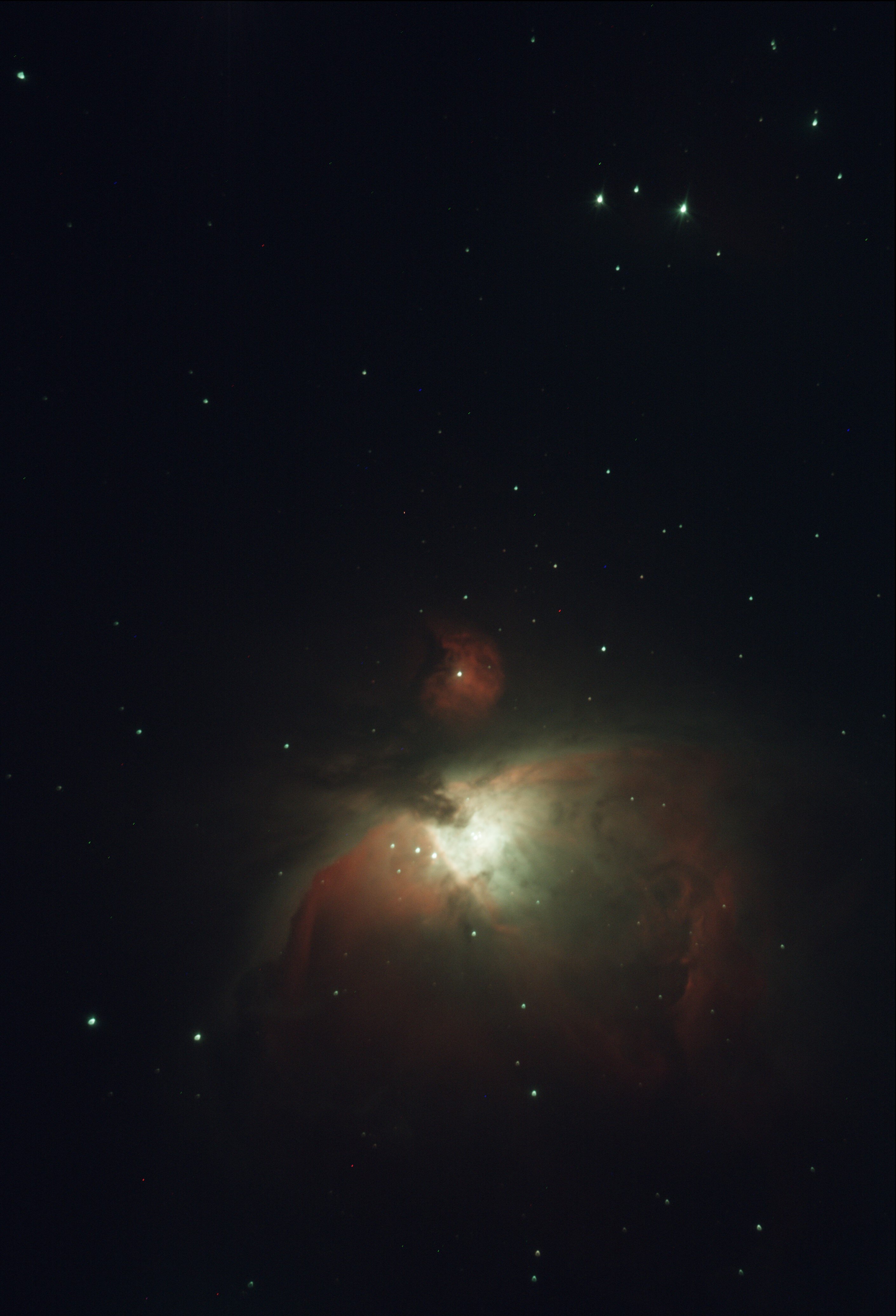

Si je masque environ 30 % de l'ouverture avec un tissu opaque sur une zone bien précise,  l'aberration disparait... (Image2).
Avez-vous une idée de l'origine du problème et surtout comment le régler ?
Problème de reflet sur chanfrein ?

Sur caméras avec ou sans IR/CUT pas de changement, sur APN je ne met pas de filtre et il est non défiltré. Sur 294MC avec L-EXTREME idem ci-joint M42 (simplement stackée). Je pense vraiment que cela vient du tube mais quoi ???!!!
Fort probablement. Mon tube est bien noir, pas de défauts visiblement sur le crayford. Je venais ici voir si quelqu'un avait eu ce genre de soucis et comment le traiter. J'ai cru comprendre que certain masquaient les chanfreins du primaire. Est-ce en lien avec mon défaut ? Je vais poursuivre mes investigations par des essais...
Je plussoie, le chanfrein est le principal responsable ! Et certainement aussi des vis parasites dans le chemin optique, elles ne manquent pas dans ce tube…
