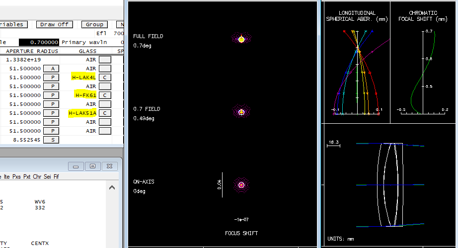

Il y a 4 heures, 180Vision a dit :
Tu peux aller jeter un oeil aux "spot diagrams" en bas de la page du constructeur, si on part du principe que c'est fiable...
https://www.sharpstar-optics.com/Products_1/79.html

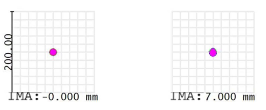

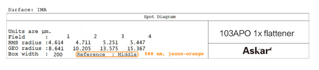

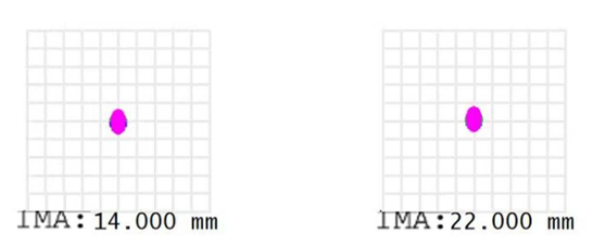

Il faut regarder non seulement la rotondité des spots mais aussi leur taille.
Sur l'axe le constructeur donne un rayon RMS de 4,6µm ça fait une FWHM de l'ordre de 11µm c'est beaucoup... Pour comparaison dans des focales similaires un newton 200/800 avec correcteur GPU est donné pour un rayon RMS de 2,1µm soit une FWHM de l'ordre de 5µm.
J'ai peur que cette lunette ne donne des étoiles rondes au détriment de la résolution ? Cela dit ce n'est pas forcément très gênant suivant les cibles (plus problématiques pour les galaxies et les NP que pour les grandes nébuleuses).

Salut @danielo,
Merci pour ton retour, mais j'ai quand même quelques interrogations encore.
A quoi correspond le système des couleurs:
Et qu'entends tu pars
il y a 11 minutes, danielo a dit :

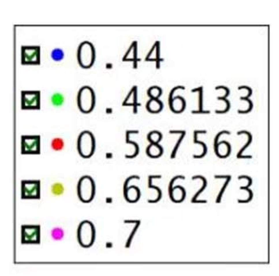

il y a 22 minutes, FredFred67 a dit :
La longueur d'onde (en microns) associée à chaque couleur visible sur les diagrammes.
il y a 23 minutes, FredFred67 a dit :
Ce que veux dire, c'est qu'un peu d'aberration sphérique (qui élargit les spots de manière uniforme) permet de "masquer", au moins en partie, les aberrations hors-axe qui sont noyées dans la tache élargie que fait l'étoile.
