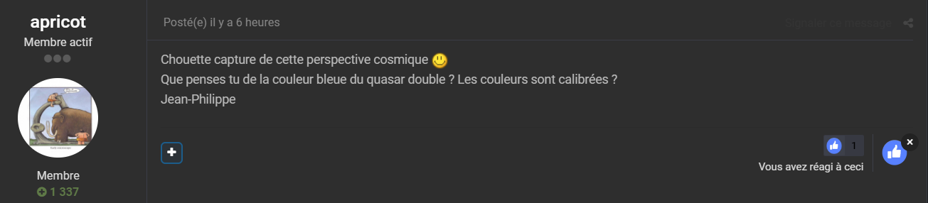

C'est fou de voir une coloration bleue pour des objets si lointains...
Je rejoins complètement @CaptainCavern69, on s'attend plutot à les voir dans le rouge ces objets
Il y a 1 heure, CaptainCavern69 a dit :
Très beau.
il y a 58 minutes, Celebrinnar a dit :
très belle capture, et explication très intéressante.

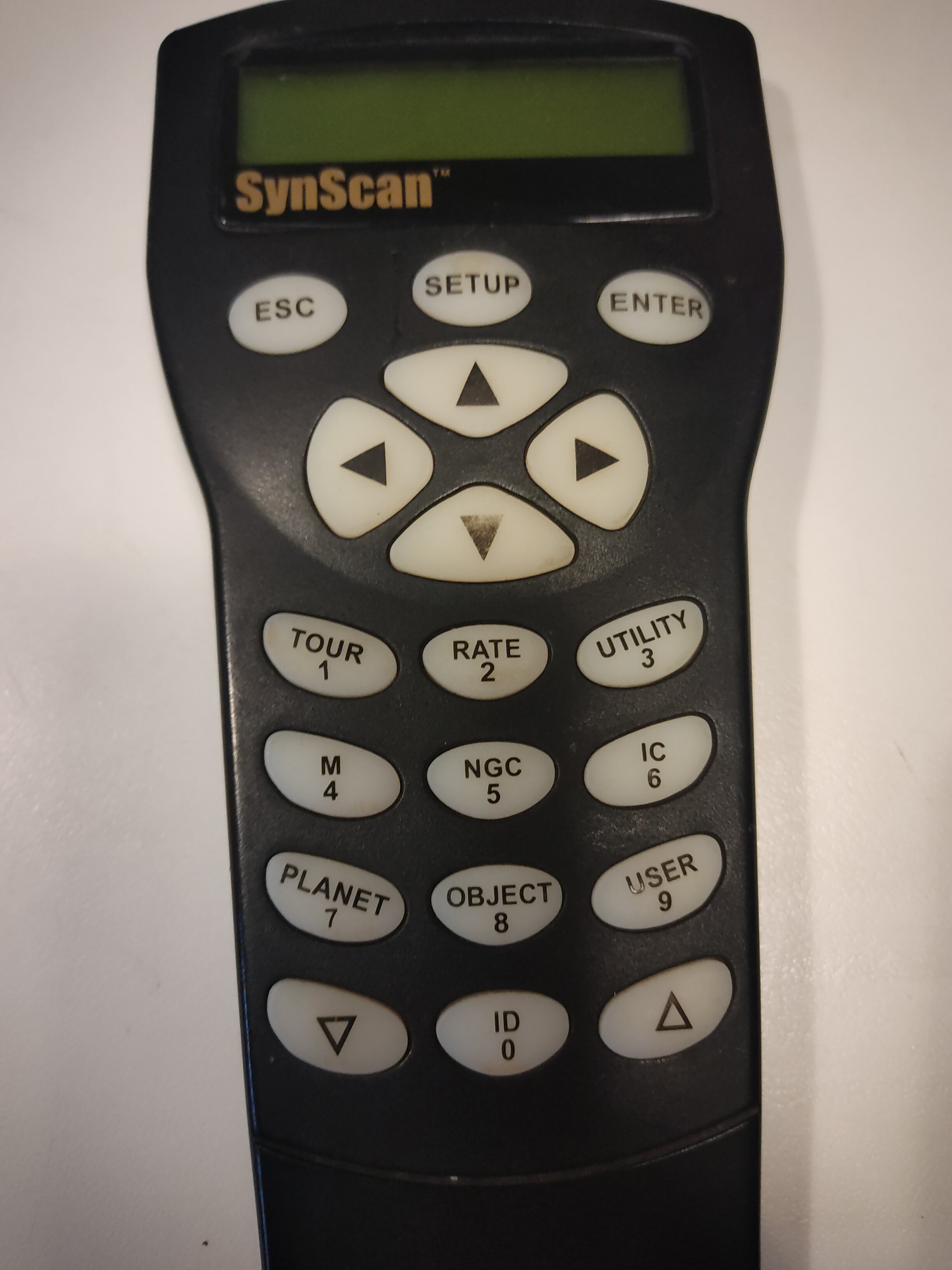

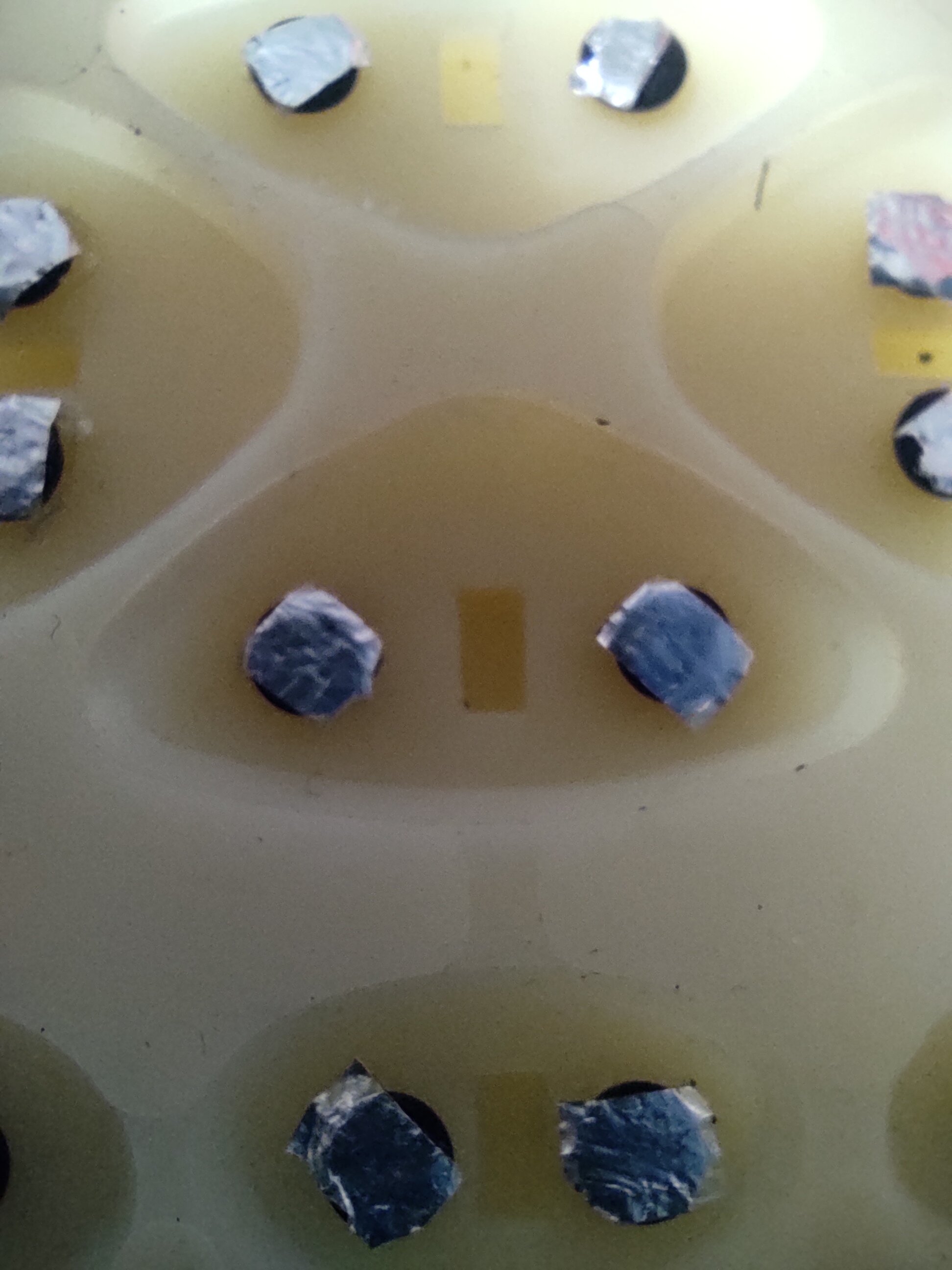

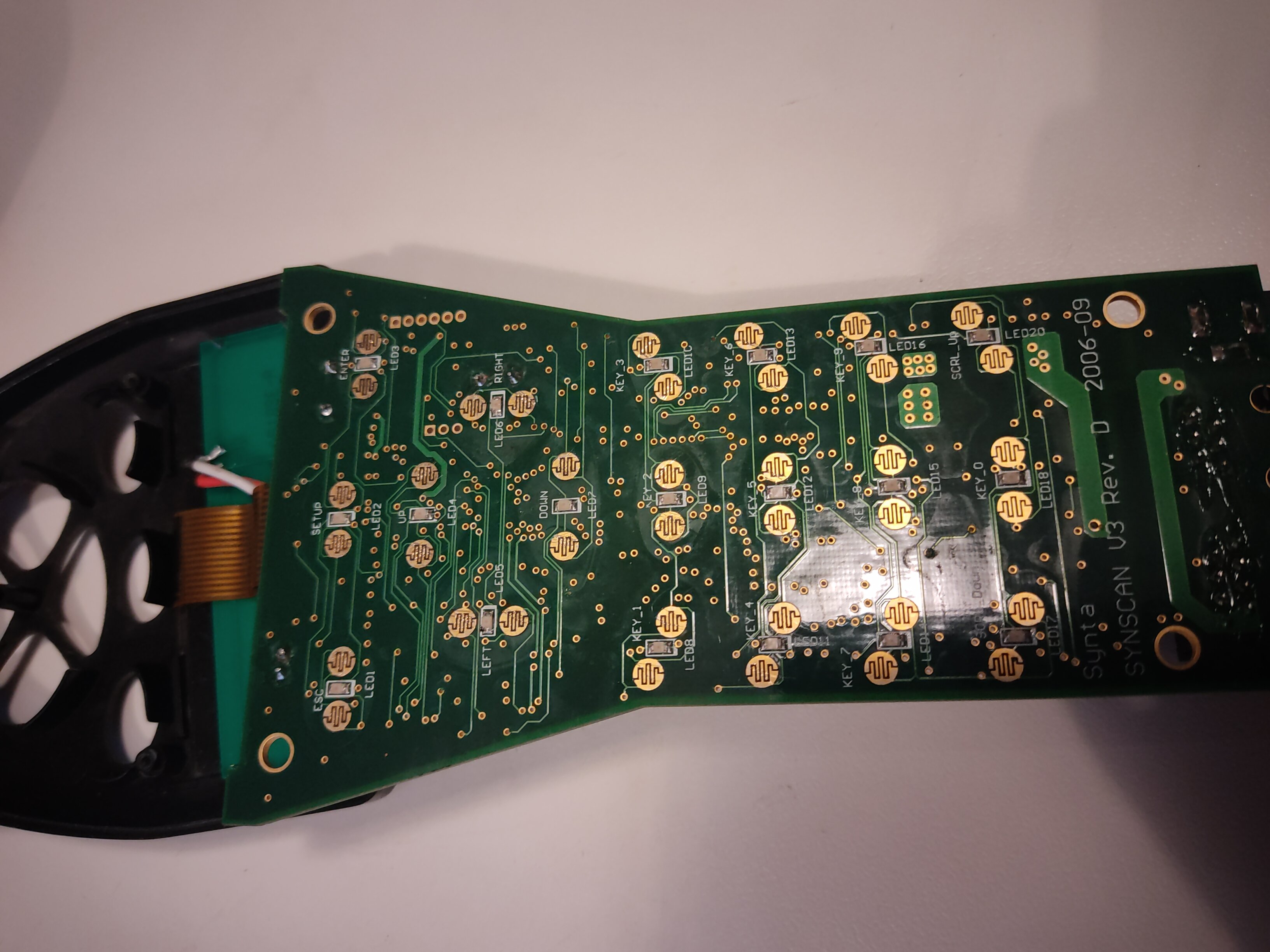

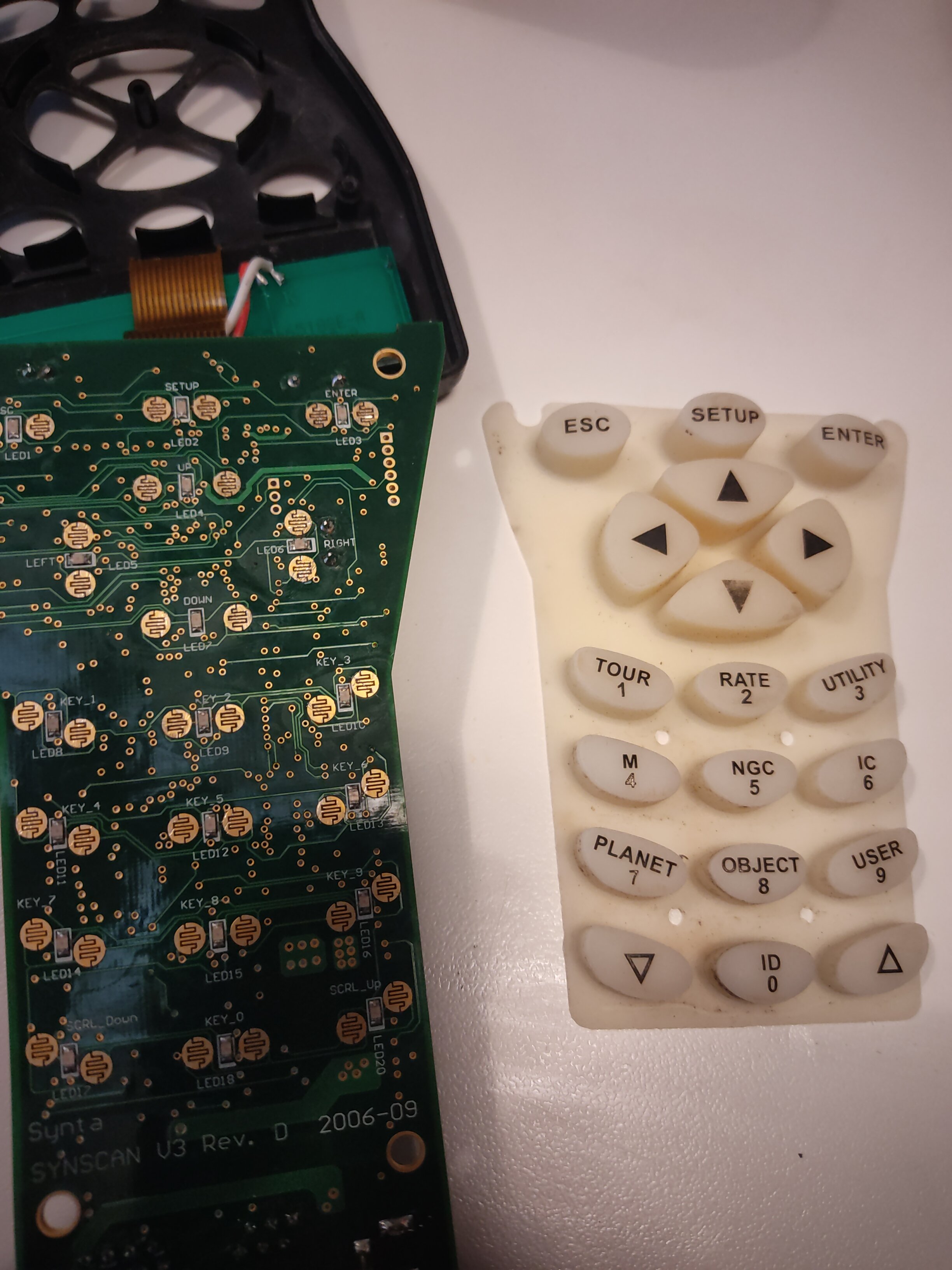

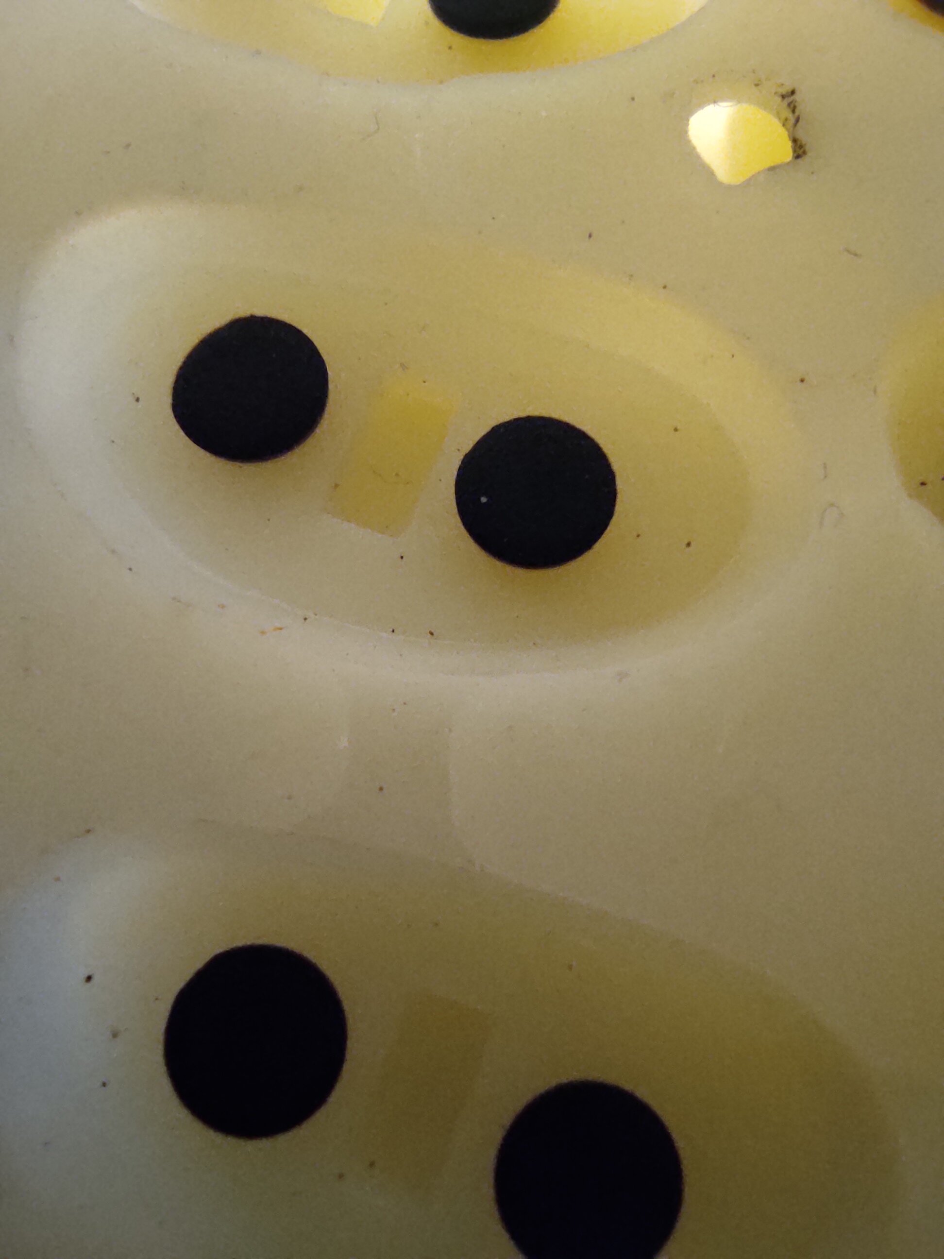

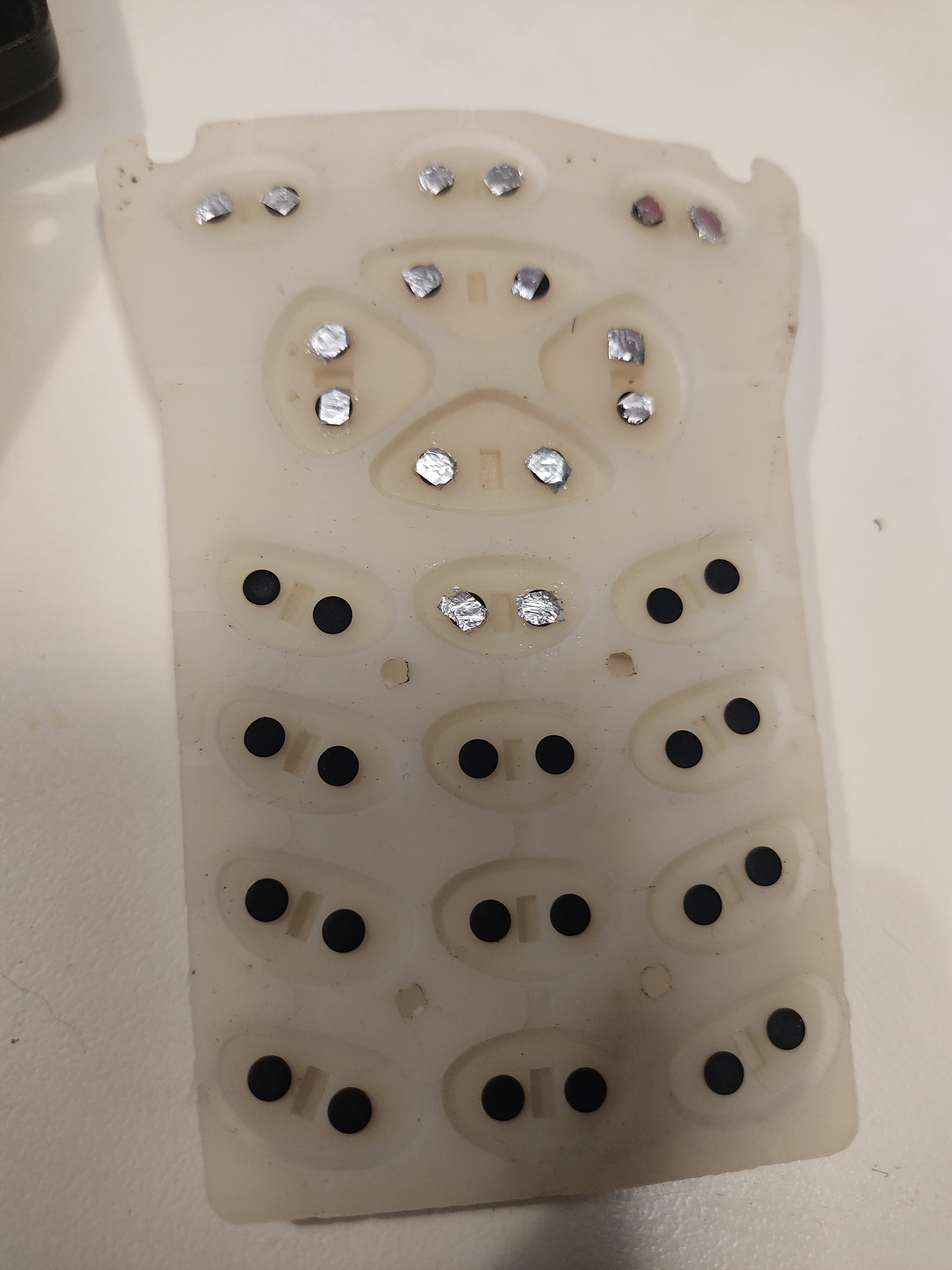

Pour ceux qui comme moi ont une raquette Synscan qui devient capricieuse niveau touche du clavier, obligé d'appuyer comme un taré pour que la touche Enter réponde ou les touches de direction....
Même en nettoyant les pistes du circuit imprimé, ça reste capricieux...
Je l'ai ressuscité ce matin.
Trop content.
On enlève les 4 vis au dos.
On retourne la plaque des touches.
Et on colle tout simplement des petits morceaux d'aluminium alimentaire sur les pavés noirs qui font contact.
Ça fonctionne nickel, une simple pression sur une touche et la monture prend vie.
Ouf sauvé car à 190 balles la raquette neuve....

Technique éprouvée sur vieille TV il y a pas mal d'années et ça tient dans le temps en plus !
il y a 16 minutes, shibon a dit :
j'ai trouvé ça sur YT.
vais faire le reste des touches ça va vite à faire finalement.
Une mini goutte de Loctite et un mini carré d'alu et voilà comme neuve.
j'en étais- à utiliser un joystick USB pour la piloter mais pour faire du visuel pas top, il faut le portable allumé à côté, EQmod connecté et tout...
