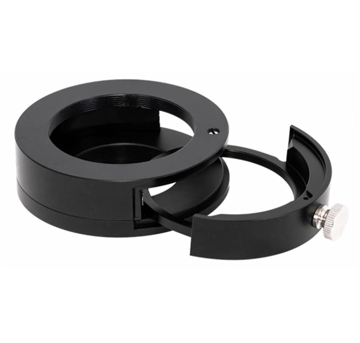

Le plus fluide c'est tiroir à filtres 2"

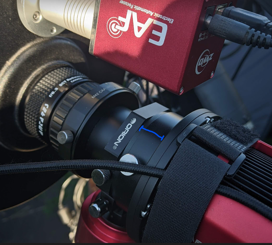

sur mon C8 le tiroir à filtres souligné en bleu
OK merci, j'ai le même!.... Mais comment savoir s'il faut faire plus de poses avec l'un qu'avec l'autre ?... Quels sont les critères ?
