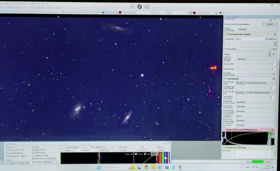

Cette fois j'ai essayé d'utiliser l'outil "cerveau" dans l'histogramme de sharpcam, après sensor analyse de la caméra Sharcap arrive a déterminer le meilleure temps de pose , le gain, l'offset
Je pense que c'est une bonne aide pourtrouver le réglage approprié
Résultat afin un gain plus faible que d'habitude mais un temps plus long 9.82 sec gain 355 (650max) offset 12, 2896 sec soit 48 mn 16 secondes, dark , flat
traitement depuis le stack sharpcap, siril, garXpert astrosurface

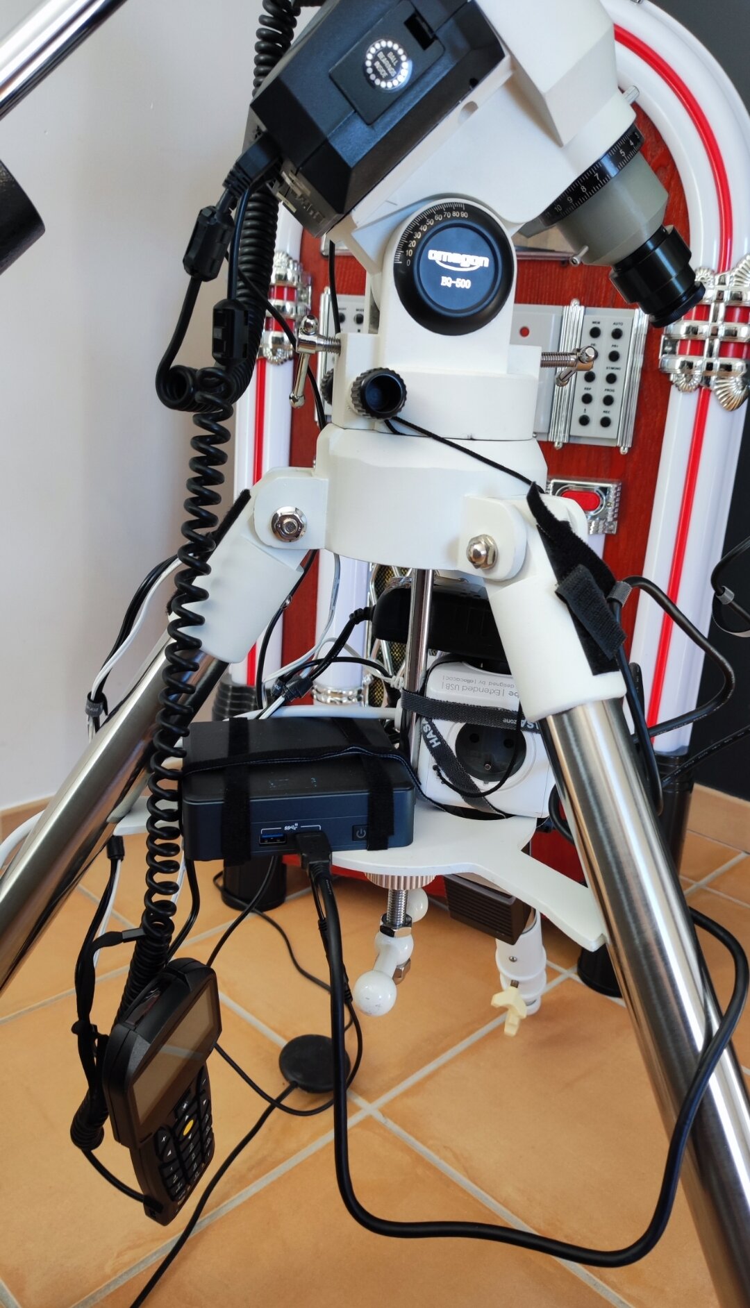

oui exactement en livestacking , d'ailleurs j'ai mis en place un mini pc installé sur la monture, je sors tout en on shot, j'allume et commande depuis la tablette que je projette parfois sur la télévision, bon pour ajuster les histogrammes ce n'est pas simple en tactile, à ajuster avec un stylet

Vue sur la télévision
