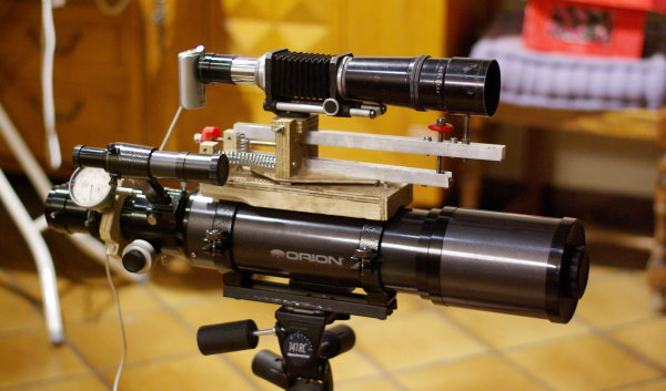

Petite question à tout ceux qui imagent avec une 80ED et guide avec une autre lunette, comment faite vous votre montage ?
Utilisez vous une double queue d'arronde :
ou bien les avez vous superposées:
Quel est le système le plus stable selon vous ?

naruto : perso je te conseillerai plutot les deux instrus en parallèle sur une double queue d'aronde que de les mettre l'un au dessus de l'autre, ça fera moins de porte à faux sur la monture. Mais évite de prendre la Doubl queue d'aronde Géoptik chère pour ce que c'est; Pour en avoir vu plusieurs j'aurai absolument pas confiance : le réglages gauche/droite et ridicule donc pour l'équilibrage pas facile, la tole est super fine et leur queue d'aronde femelle est bizarrement faite : on a l'impression qu'ils ont fait exprès de faire une entaille sur un des cotés des queues d'aronde femelles pour montrer ou ça doit casser ou plier. Vraiment pas confiance dans la rigidité du truc quoi. Vaut mieux prendre celle de Teleskop Service
le lien :
http://www.teleskop-service.de/Antares/MontierungZub/montzub.htm#Doppelbefestigung
Celle là est bien mieux étudiée et me semble bien plus rigide. D'ailleurs je me suis inspiré de celle là pour faire la mienne et ça marche très bien.
Pour les colliers de guidage j'ai acheté des colliers de &'àmm de diamètre SW et j'ai percé taraudé et mis des vis pour faire mes regleges d'étoile guide parce que je voulais pas payer 130€pour des colliers avec des vis. Voilà voilà
si tu veux d'autres infos hésite pas :)

sinon avec ma 80ED, j'ai fabriqué une platine avec deux planches de contre plaqué (1cm d'épaisseur) fixée l'une sur l'autre avec une queue d'aronde mâle en dessous et une femelle au dessus (pour la 80ED) pour ma lunette guide qui est toute légère (paralux 70/350 qui fait 800gr) je la fixe sur une rotule photo à l'autre bout de ma platine et ça marche bien!
@lantha : pour la fixation je pense faire de cette façon, avec double queue d'aronde, dommage pour la geoptik, c'est celle qui m'intéressait le plus ..... heu pour Teleskop-Service pas de soucis sauf que je comprends très peu ce qui est écrit sur le site (ça fait 8 ans que j'ai arréter l'allemand) comment tu fait pour commander chez eux (apparemment il faut leur envoyer un email si j'ai bien compris) ? est ce qu'il comprennent le français ?
Sinon peux tu me donner plus de détails sur ce que tu as fait et des photos si possible ? Le bricolage j'adore ça !! surtout que j'ai déjà une embase femelle au standard vixen ici
Les annneaux de la lunette guide je les ai déjà (elle est en // de mon C9), c'est plutôt ceux de 80ED (sauf si le support au pas kodak est suffisant .....) sur lesquels j'hésite !!
@bodyboy : effectivement je les trouve très similaire, la SW est 30€ plus chère que la WO ! est ce que ça se justifie, ou alors est suffisant de prendre la WO (oui je sais 30€ c'est pas grand chose, mais comme on dit pas de petites économies) ?
Sinon pourrais tu mettre une photo de ton montage et la marque de tes anneaux pour la 80ED ?

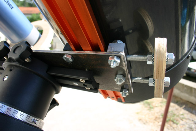

Perso, j'ai fabriqué une platine avec une plaque de ferraille de 6mm d'épaisseur.
Elle est vissée sur la queue d'aronde fournie en standard avec l'EQ6.
Les colliers sont faits en CP marine de 24mm. La plaque de support est une queue d'aronde en bois faite avec du CP de 12 et du 24, deux lames d'alu de 2mm d'epaisseur. 16 boulons de 6 pour rigidifier l'ensemble.
Avec une scie sauteuse et une perceuse on peut en faire des choses.
Voir photos ci-joint.

:1010:, et ben les gars, je pensais vraiment pas qu'il y avais autant de monde avec des montages de ouf comme ça !!!!
Bodyboy et Acanicio vos montages sont vraiment très sympa !!!
Et le plus cool dans tout ça c'est que c'est en faisant un mélange de toute vos inventions que je vais faire la mienne :be: !!!!
Désolé pour le plagia mais fallait pas mettre de photo ;)
au final je vais prendre la base de ce qu'à fait Acanicio à savoir une queue d'aronde sur laquelle je vais visser une plaque de ferraille (que j'ai déjà dans le garage, vive la récup), je vais utiliser un système d'embases queue d'aronde femelle (j'en ai déjà une), comme me l'a suggérer lantha avec la double queue d'aronde de TS et enfin je vais acheter les colliers optique-unterlinden que m'a suggéré Bodyboy, j'aurais bien mis une tête micrométrique tel que vincent mais c'est un peu hors de ma porté de bricoleur !

naruto : va voir dans ce post là que j'avais fait il y a quelques photos de mon montage
http://www.webastro.net/forum/showthread.php?t=15415&highlight=lantha
J'ai recopié avecl'aide d'un copain le modèle TS et je l'ai faite faire dans un centre de formation d'apprentis pour l'industrie et ils m'ont fait ça très bien : ça leur gait du travail pratique et moi ça me sert bien :be: je vous le conseille si vous pouvez le faire d'ailleurs. Après (si j'y pense) j'essayerai de faire des photos ou on voi mieux le truc :)
